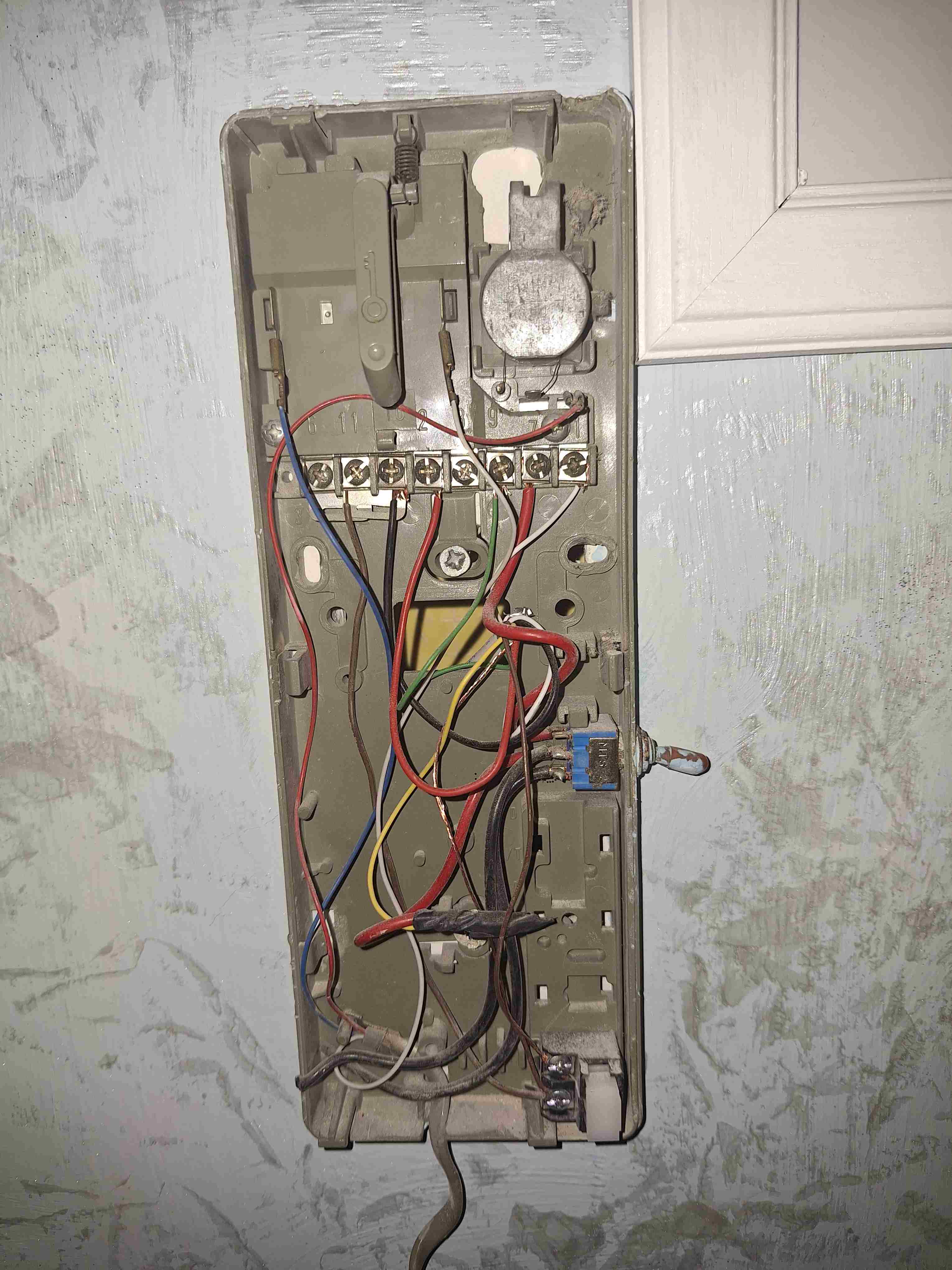

Urmet 1130/16
toni1705
Ciao ragazzi ho un citofono vecchio  della marca urumet 1130..
Con esso posso aprire 2 cancelli (
cancelletto esterno e il cancelletto interno
Riescono a citofonarmi
Riesco ad aprire ambedue i cancelli tranquillamente..
Ma non ho la possibilità  di capire chi è  al citofono  a causa in un forte ronzio..
Stamattina dovevo prendere una raccomandata.. ho risposte più  volte al citofono ma il postino ha deciso di andarsene comunque..😮‍💨
Potreste aiutarmi cosa dovrei fare?
Link al commento
Condividi su altri siti
Ciao toni1705,
6 ore fa, toni1705 ha scritto:
........Ma non ho la possibilità  di capire chi è  al citofono  a causa in un forte ronzio..
Prima di tutto presumo che l'impianto sia condominiale, giusto?
Quindi devi chiedere se gli altri condòmini abbiano lo stesso problema o meno e se fossi l'unico, ti converrebbe cambiarlo con un nuovo Urmet 1130/16, oppure 1133/15 e di cui per entrambi puoi fare "copia e incolla" per quanto riguarda i collegamenti rispetto all'attuale, compreso l'interruttore per disabilitare il ronzatore.
Se invece il problema fosse condominiale, allora il problema è da ricercare in altri punti, magari nel posto esterno, oppure nell'alimentatore o forse nei cavi che presumo siano "vecchiotti".
Link al commento
Condividi su altri siti
17 ore fa, ROBY 73 ha scritto:
Ciao toni1705,
Prima di tutto presumo che l'impianto sia condominiale, giusto?
Quindi devi chiedere se gli altri condòmini abbiano lo stesso problema o meno e se fossi l'unico, ti converrebbe cambiarlo con un nuovo Urmet 1130/16, oppure 1133/15 e di cui per entrambi puoi fare "copia e incolla" per quanto riguarda i collegamenti rispetto all'attuale, compreso l'interruttore per disabilitare il ronzatore.
Se invece il problema fosse condominiale, allora il problema è da ricercare in altri punti, magari nel posto esterno, oppure nell'alimentatore o forse nei cavi che presumo siano "vecchiotti".
Si il problema  è  condominiale
Purtroppo  siamo 8 di noi....
Dovremmo  metterci d'accordo  ma non si riesce a trovare una soluzione..
Volevo cercare per il momento una soluzione anche se temporanea..
Abbiamo chiamato più  persone ma nessuno vuole vedere...  puntano alla soluzione finale
Link al commento
Condividi su altri siti
ronzio di che genere? fischio? rumore di alternata? per il primo bisogna regolare i volumi... per il secondo è probabile alimentatore
Link al commento
Condividi su altri siti
5 ore fa, toni1705 ha scritto:
Si il problema  è  condominiale.......
Dovremmo  metterci d'accordo  ma non si riesce a trovare una soluzione..
Purtroppo, è sempre una "disgrazia" (passatemi il termine 😏) essere in condominio con problemi di questo genere, a volte è difficile mettere d'accordo due persone, figuriamoci otto o più.
5 ore fa, toni1705 ha scritto:
Abbiamo chiamato più  persone ma nessuno vuole vedere...  puntano alla soluzione finale
Presumo che intendano tutti a voler rifare l'intero impianto, giusto?
Sicuramente sarebbe la soluzione più sbrigativa e sicura, ad ogni modo se sai dove mettere le mani e volessi prenderti la responsabilità, potresti eventualmente aprire l'alimentatore e vedere se per caso i condensatori interni fossero scoppiati o meno o altri problemi visibili, poi vedi tu
Link al commento
Condividi su altri siti
