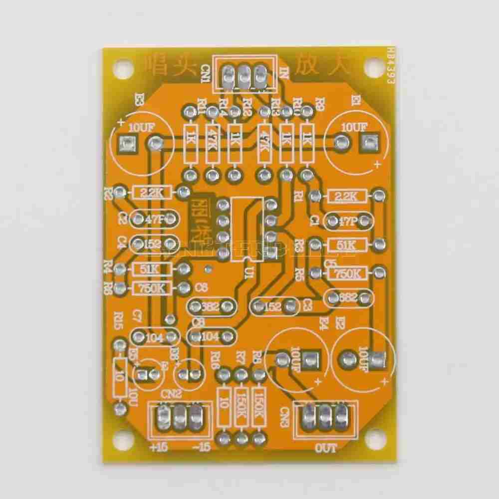

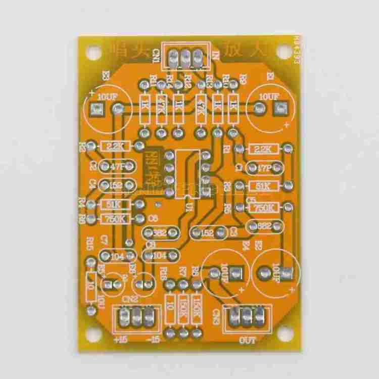

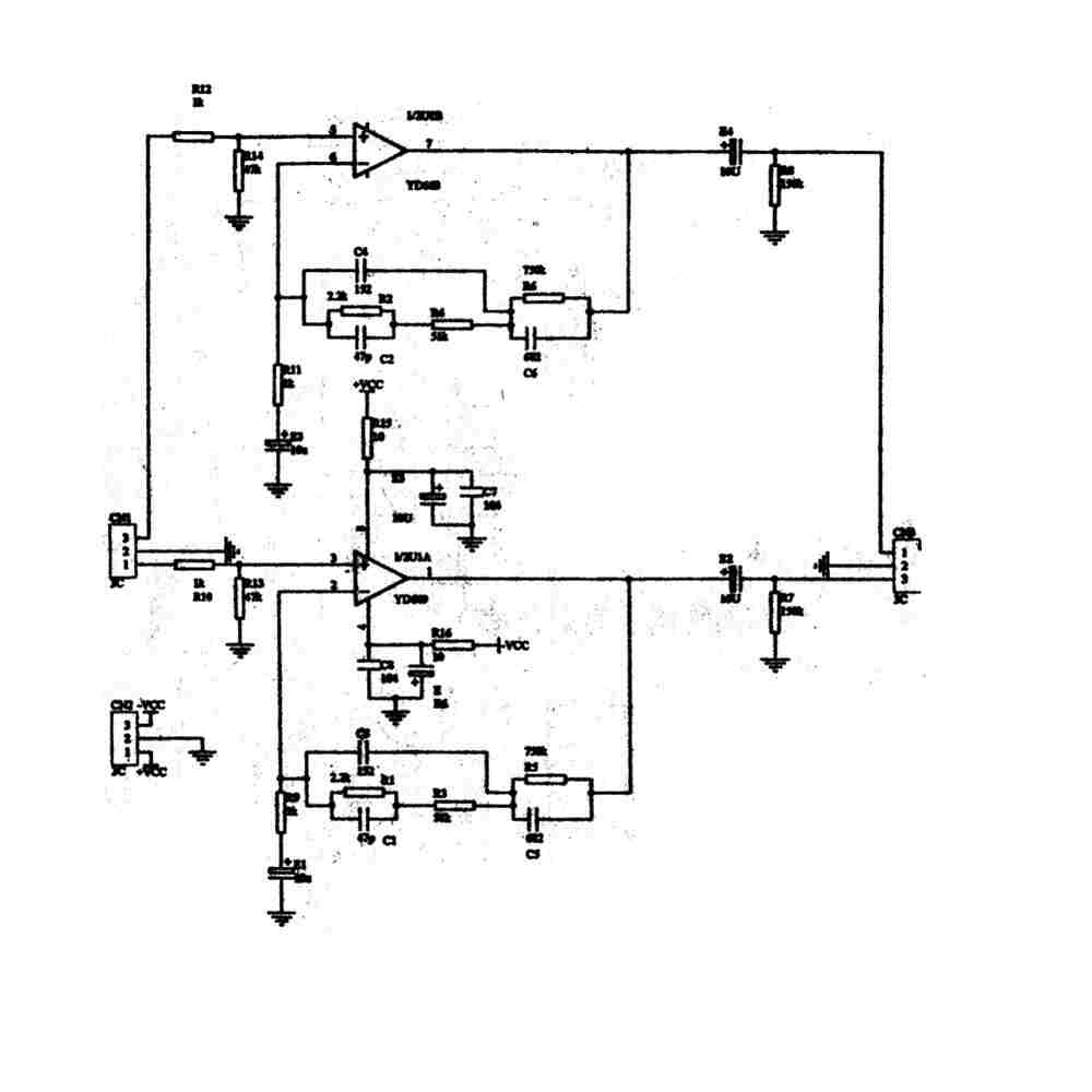

PreAmp RIIA made in China e Gain
Salve a tutti ragazzi, ho questo PreAmp RIIA regalato che è stato acquistato dalla China, il preamp dico la verità non suona male anzi si comporta bene. Ho sostituito glie elettrolitici con dei condensatori Nichicon Gold ed è migliorato un pò. Ma vorrei sostituire anche quelli in poliestere e aggiungere un gain cosi da poter evitare di usarlo con un mixer o altro. Vi allego lo schema che ho trovato di questo RIIA anche se si vede male ma spero possiate aiutarmi nell'intento. Saluti
LITE-IC-Phono-scheda-amplificatore-PCB-mobile-maganetico-MM-RIAA-Phonitor-giradischi.png_.jpg
LITE-IC-Phono-scheda-amplificatore-PCB-mobile-maganetico-MM-RIAA-Phonitor-giradischi.jpg_.jpg
12 ore fa, Metropolis ha scritto:
Ma vorrei sostituire anche quelli in poliestere e aggiungere un gain
Con che tipo di condensatori vorresti sostituire quelli in poliestere?
Per avere un'uscita variabile, senza creare o scompensi nel filtro RIIA o compromettere il rapporto segnale-rumore, basta sostituire i due resistori finali con 2 potenziometri, prelevando il segnale dal cursore.
Modificato: da Livio Orsini
49 minuti fa, Livio Orsini ha scritto:
Con che tipo di condensatori vorresti sostituire quelli in poliestere?
Per avere un'uscita variabile, senza creare o scompensi nel filtro RIIA o compromettere il rapporto segnale-rumore, basta sostituire i due resistori finali con 2 potenziometri, prelevando il segnale dal cursore.
Ciao e grazie per la risposta, si vorrei sostituire i condensatori in poliestere perchè questi sono molto scadenti e si vede anche ad occhio, in particolar modo C3,C4,C6. I resistori finali quindi parliamo di sostituire R7 ed R8 con un potenziometro giusto?
51 minuti fa, Metropolis ha scritto:
si vorrei sostituire i condensatori in poliestere perchè questi sono molto scadenti e si vede anche ad occhio, in particolar modo C3,C4,C6.
Ma io ti ho chiesto: "Con che tipo di condensatori vorresti sostituire quelli in poliestere?"
53 minuti fa, Metropolis ha scritto:
I resistori finali quindi parliamo di sostituire R7 ed R8 con un potenziometro giusto?
Certamente; usa potenziometri di egual valore, o di valore molto vicino, dei resistori.
