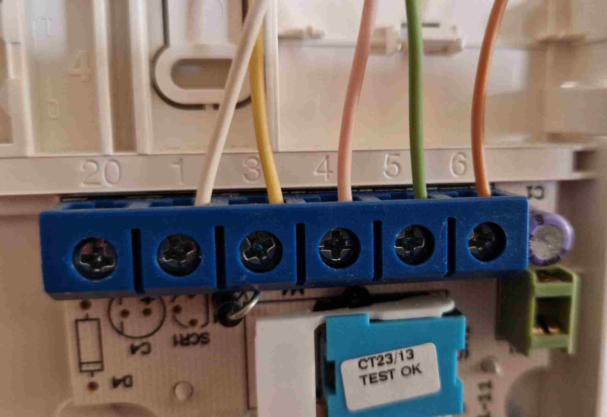

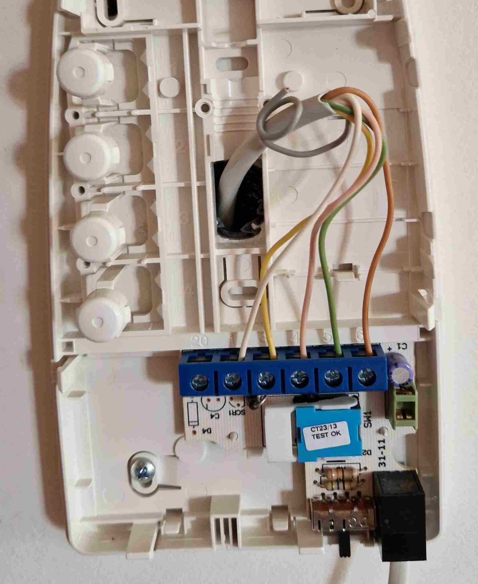

EmaBena Inserito: 21 marzo 2024 Segnala Inserito: 21 marzo 2024 Buon giorno a tutti, sono un nuovo utente di questo forum, maldestro amante del fai da te... Devo sostituire una precedente cornetta bticino con una nuova 334262. La vecchia, che vedete in foto, fa parte di un kit di cui non conosco il nome e non ho lo schema. Ho cercato in lungo e in largo su questo forum un'immagine identica, ma non ho trovato nulla. La vecchia è cablata nei morsetti 1 3 4 5 6. Quella nuova, come ben sapete, ha i morsetti 1 2 3 4 6 T. C'è qualche anima pia che mi possa scrivere gli abbinamenti? Vi voglio bene... Grazie!
Ggiovanni Inserita: 22 marzo 2024 Segnala Inserita: 22 marzo 2024 Ciao. A me sembra un 334202. Se è un impianto analogico a 5 fili prova così: 1 del vecchio col 3 del nuovo (massa comune) 3 e 4 con 1 e 2 del nuovo (microfono e diffusore) 5 del vecchio col 6 del nuovo (chiamata) 6 del vecchio col T del nuovo (serratura) I selettori del nuovo vanno impostati così:
EmaBena Inserita: 23 marzo 2024 Autore Segnala Inserita: 23 marzo 2024 Ggiovanni, grazie mille!!! ho seguito le tue indicazioni e siamo già a buon punto... La cornetta è alimentata, arriva la chiamata e funziona la serratura. La voce però non si sente in nessuna direzione. Hai qualche suggerimento? Grazie!!
Ggiovanni Inserita: 24 marzo 2024 Segnala Inserita: 24 marzo 2024 Prova ad invertire i cavi 1 e 2 tra di loro
ROBY 73 Inserita: 24 marzo 2024 Segnala Inserita: 24 marzo 2024 Ciao EmaBena, Il 21/3/2024 alle 19:52 , EmaBena ha scritto: Devo sostituire una precedente cornetta bticino con una nuova 334262. No, come ci insegna il buon @Maurizio Colombi che conosce BTicino molto meglio di me, i due citofoni non sono compatibili. Ora non ricordo l'articolo necessario per la sostituzione del tuo citofono originale e a dir la verità c'è anche una discussione di nemmeno una ventina di giorni fa dove è intervenuto proprio @Maurizio Colombi in cui indica l'articolo corretto, ma non la trovo più. Prova a smontare il citofono originale e vedere se c'è qualche etichetta sul retro, casomai posta una foto. Il 22/3/2024 alle 08:53 , Ggiovanni ha scritto: A me sembra un 334202. Potrebbe anche essere, ma non ci metterei la mano sul fuoco
