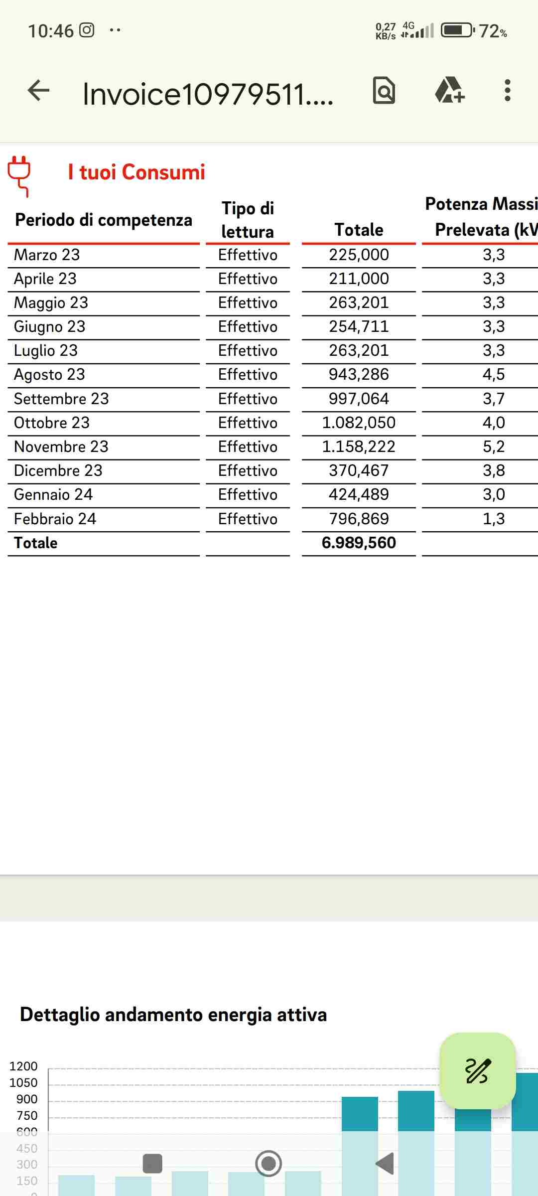

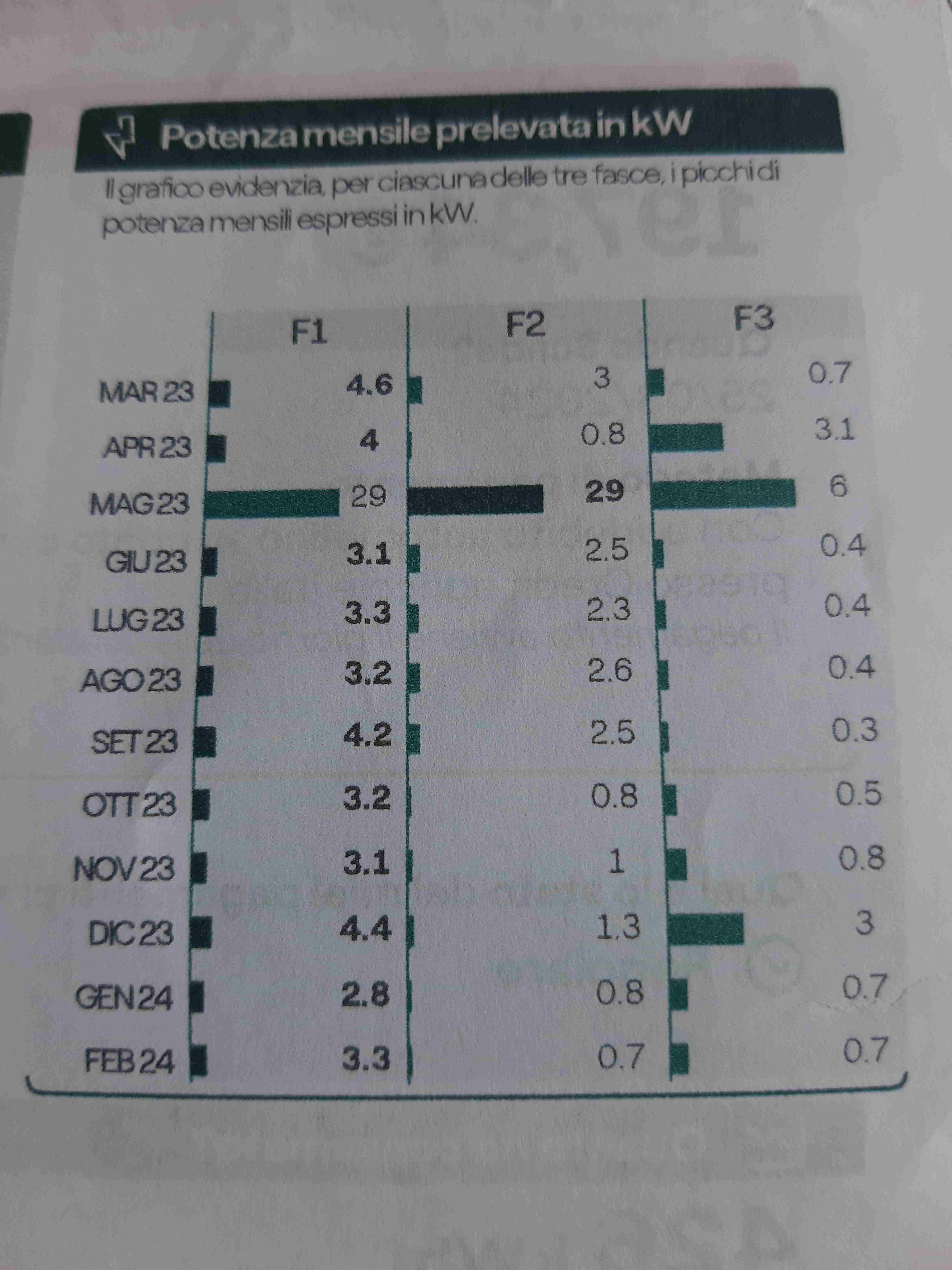

Problema Contatore Enel
Buongiorno, ho un problema sul contatore elettronico di E-distribizione. Ho un contratto residenziale da 3 kW, e mi sono arrivate delle bollette dove c'era l'indicazione di una potenza di picco in alcuni mesi di 8 kW. Cioè sembrerebbe che non interviene il contatore per supero potenza. Ho fatto richiesta di sostituzione e lo hanno cambiato dicendo che c'era solo un malfunzionamento del calendario/orologio, ma le misurazioni risultavano regolari. Ora se fosse così come potrei avere dei picchi così alti? E perché non è scattato il contatore? E soprattutto mi sarebbero dovuti scattare gli interruttori del quadro in casa. Gli sto contestando tutte queste fatture anomale. È successo a qualcuno? Grazie
Quindi è normale avere questi picchi... Mi sembra strano... Ma è sempre una fornitura da 3 kW?
cosa contesti? mica ti hanno fatto pagare per 8kW, in fattura paghi comunque la potenza contrattuale.
se non è scattato il contatore o i magnetotermici vuol dire che non hai effettivamente prelevato 8kW.
i conti sull'energia (kWh) ti tornano?
In un mese 1158 kWh. Non mi pare tanto normale. Normalmente la media era 300 kWh.
Modificato: da moto600
non è che da agosto hai installato e acceso dei climatizzatori e li hai usati anche ottobre e novembre in pompa di calore?
con un contratto da 3kW fino a 4 ci sta, oltre dovrebbe saltare il contatore.
Senza dubbio se hai 3kw di contratto ad 8 non ci arrivi, stacca prima il gruppo di misura...  se la risposta del gestore non è esaustiva oppure non ti rispondono l'unica via è fare la segnalazione ad arera.. hai climatizzazione, pompa di calore, piano ad induzione??
I condizionatori li ho solo per l'estate, e sono 3 anni che ce l'ho. L'inverno ho la stufa a pellet e nessun piano induzione. La cosa bella è che ho pure un impianto fotovoltaico da 3 kw
non è che invece hanno fatto qualche modifica contrattuale e prima di agosto ti veniva mostrato il solo prelievo dalla rete mentre adesso ti viene mostrato il totale dei consumi?
cosi come, se ti indicano 8kw prelevati (di picco) e ne assorbi 4,5 dalla rete e 3,5 dal solare ci può pure stare...
comunque, hai una media di circa 1,5 ad agosto
infatti, nei conteggi usano quei valori per farti pagare?
il fotovoltaico da quando c'è?
sono consumi effettivi teleletti?
Il fotovoltaico è installato dal 2009. Si i consumi sono teleletti.
Il contatore è stato cambiato il 29 febbraio. Con la bolletta di marzo dovrei vedere se i consumi sono tornati alla normalità. Poi contesto le fatture con quei consumi fuori dal mondo. D'altra parte se hanno cambiato il contatore un motivo ci sarà
6 minuti fa, moto600 ha scritto:
D'altra parte se hanno cambiato il contatore un motivo ci sarà
ti hanno fatto firmare la ricevuta della sostituzione?
Si, nel verbale c'era scritto che c'era un'anomalia sul calendario/orologio.
Quando è stato fatto il cambio, il tecnico mi ha detto che c'erano i morsetti dei cavi dell'arrivo al contatore lato Enel che erano lenti. Potrebbe aver causato dei problemi al contatore?
3 minuti fa, moto600 ha scritto:
ti. Potrebbe aver causato dei problemi al contatore?
era fuso (sciolto)? direi di no, quindi
no
hai cambiato caldaia?
No nessun cambio, ho messo un frigo ma poco prima di natale, quindi non c'entra
sono letture "strane" in effetti, anche a febbraio, hai picco basso di potenza ma un consumo elevato in energia
per un 3kW di contratto le letture normali sono quelle tra 2 e 300kWh , tutte quelle oltre sono di un'utenza che consuma moto, moltissimo se si arriva vicino ai 1000kWh.
(a meno che a febbraio non sia stato fatto un conguaglio al cambio di contatore)
Siccome a fine aprile ho un incontro con il servizio di conciliazione Arera, volevo capire cosa posso contestare a E-Distribuzione. Sicuramente mi dovranno dare spiegazioni sul fatto del picco di potenza e il mancato intervento del contatore, e poi volevo capire se il guasto al calendario può incidere sulle letture dei consumi.
sul nuovo contattore, quanto fai "consumato" nelle varie fasce dalla sostituzione?
Allora: i consumi sono tornati nella norma, da inizio mese (che coincide con il cambio del contatore) ad oggi ho consumato 153 kWh, e come potenza di picco ho circa 2,5 kW. Credo che il problema sia stato proprio sul contatore. Ora devo vedere come fare per dimostrarlo.
