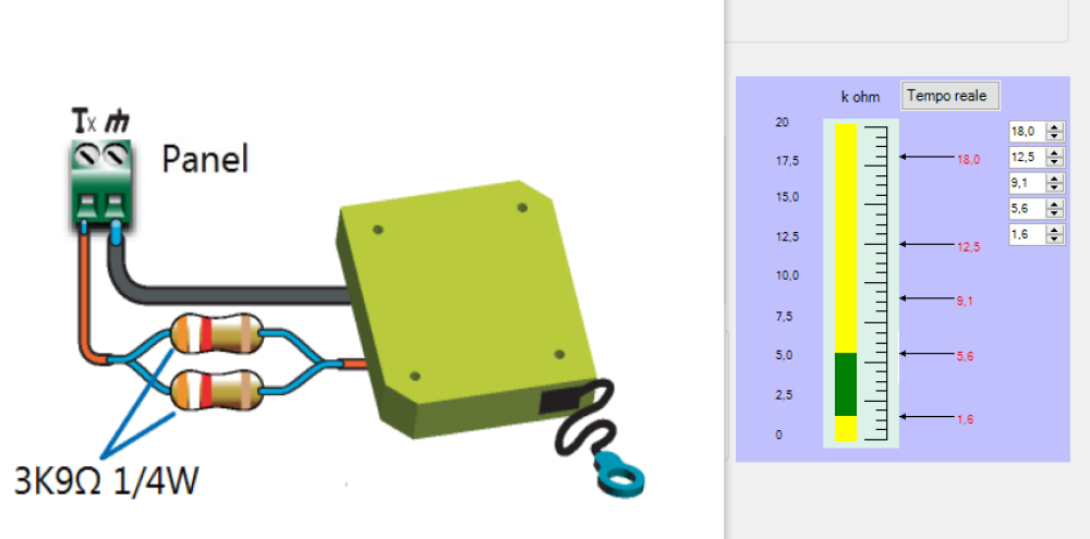

Problema Tamper sensori inerziali tapparella
Buongiorno
Ho un problema con una centrale inim 1015 , in pratica ho dei contatti a fune sulle tapparelle collegati su una espansione sono configurati come inerziali zona immediata 1 impulso tempo inerziale 30 secondi sensibilità inerziale 20   collegamento bilanciato con due resistenza da 3K8ohm in parallelo ( come da manuale inim) mediante saldatura.
Periodicamente senza alcun motivo specifica si verifica un allarme manomissione.
Non so come uscirne ho già verificato diverse volte lo stato della linea e trattasi di nuova installazione.
Se qualcuno mi può aiutare lo ringrazio anticipatamente-
  • Livio Orsini changed the title to Problema Tamper sensori inerziali tapparella
Se sono i contatti a fune per tapparelle vanno impostati come zona tapparella e non inerziale. Gli inerziali sono i contatti a vibrazione cioè per la rilevazione di urti. Da tastiera o software smartleague alla sezione "tipo rilevatore" imposta tapparelle
Il 23/3/2024 alle 23:19 , Alessio.n ha scritto:
Se sono i contatti a fune per tapparelle vanno impostati come zona tapparella e non inerziale.
Molto giusto, ma i sensori devono essere del tipo specifico per tapparella e la larghezza degli impulsi deve rientrare nel range richiesto dalle caratteristiche Inim.
Esempio: i sensori per tapparella di tipo a quarzo non sono compatibili. I sensori per tapparella Lince sono perfettamente compatibili.
Importante quando si pone un problema è precisare marca e modello del sensore utilizzato.
La segnalazione di sabotaggio tuttavia farebbe pensare ad un cattivo contatto, cioè la linea si apre o, meno probabile, va in cortocircuito
Se il tempo reale non è attivato, manca l'indicatore e non serve a nulla quella foto.
Comunque insisti a non voler dire il tipo e marca del sensore impiegato che, oltretutto, è mal programmato. Ti è stato detto che un sensore a fune non è un sensore inerziale.
Puoi fare "supposizioni" solo quando l'installazione è corretta.
@bamircmba
mi scuso, la risposta non era verso di te ma mi sembrava che la foto fosse di Sebastiano ed era indirizzata a lui, come il resto.
