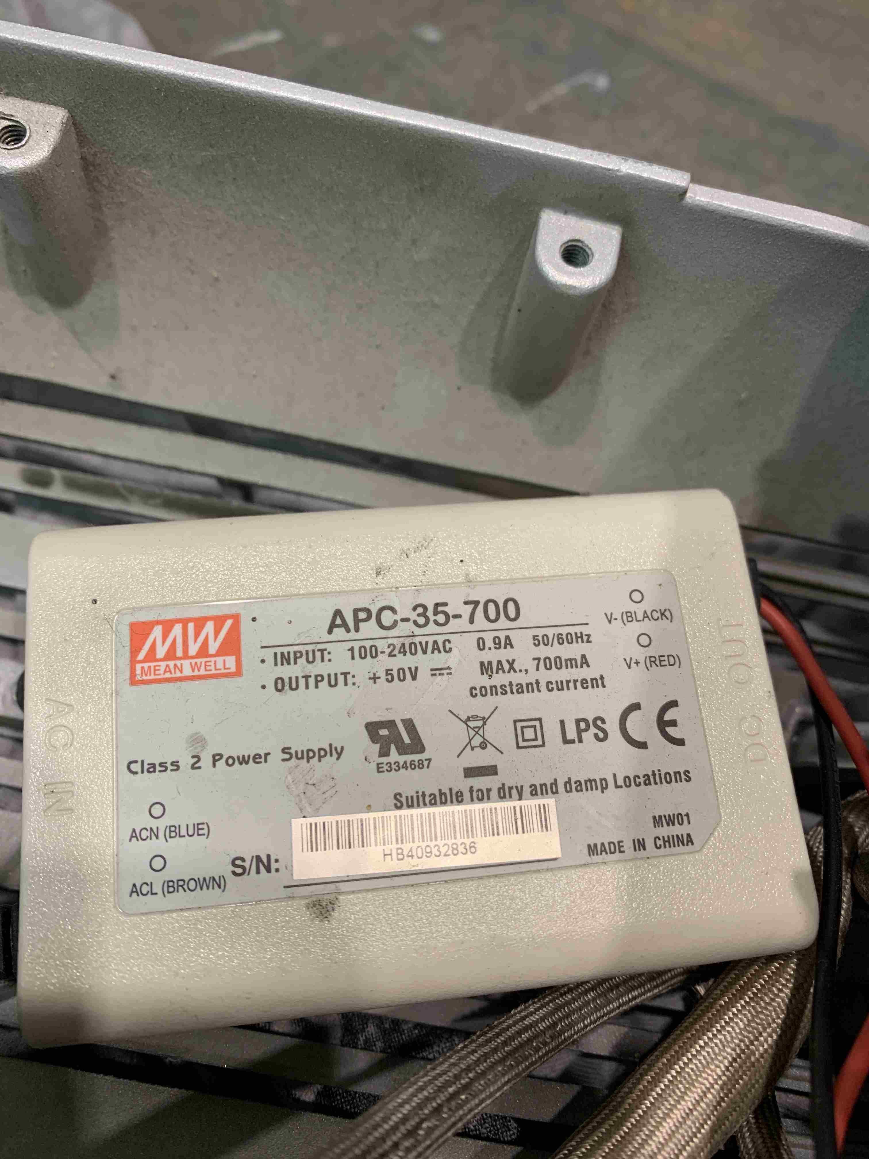

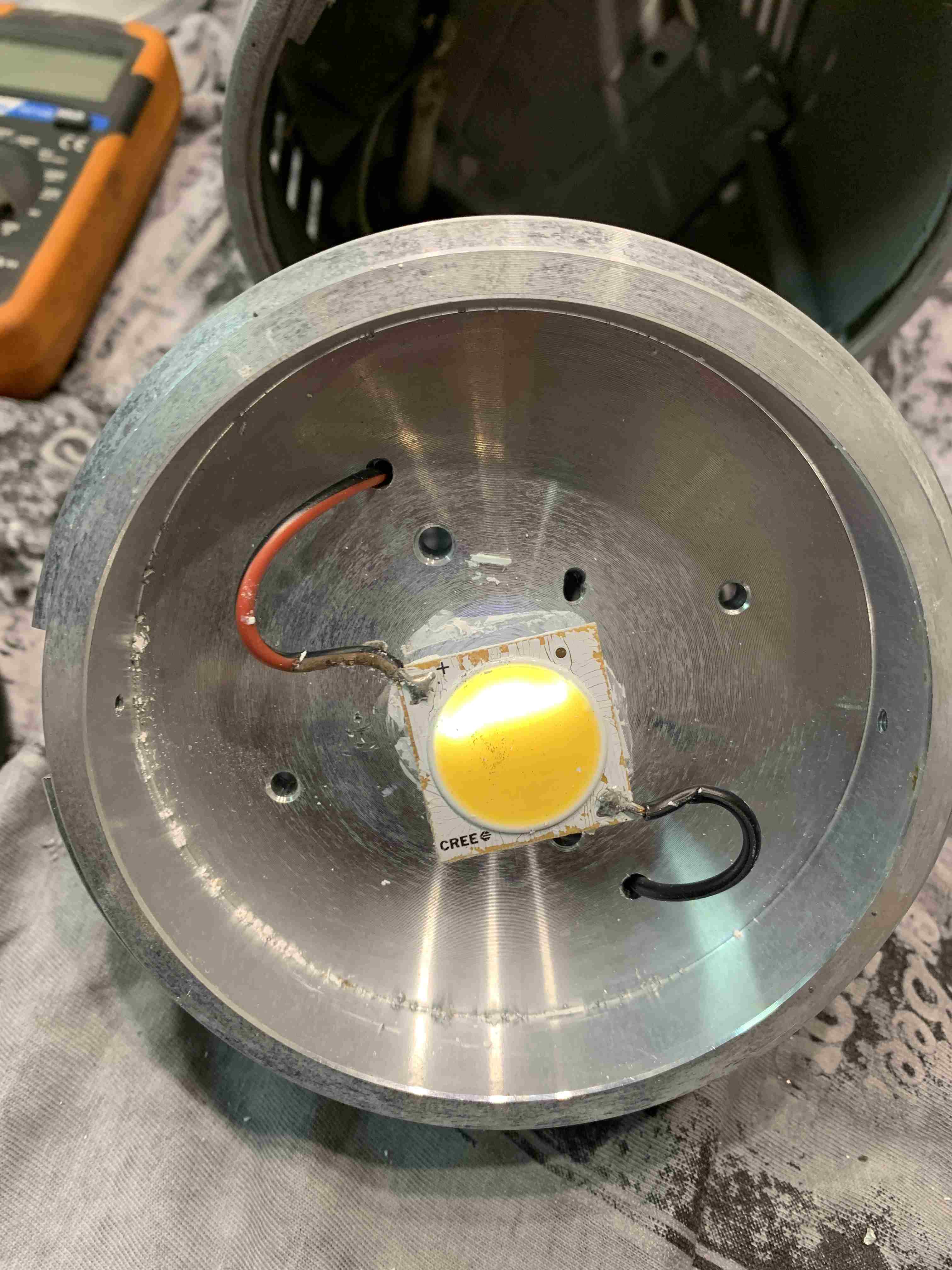

sostituzione led CREE
Buonasera,
avrei bisogno di un aiuto, come da titolo dovrei sostituire un led CREE che come da foto che allego si illumina in parte.
il problema che non si legge nessuna caratteristica del led e devo fare affidamento al driver collegato che allego.
ho misurato le tensione in uscita del driver e sono 50Volt CC precisi.
le dimensione del led attuale sono 24mm x 24mm e 2 mm di spessore.
ora in base al driver che tipo di led posso acquistare?
grazie!
