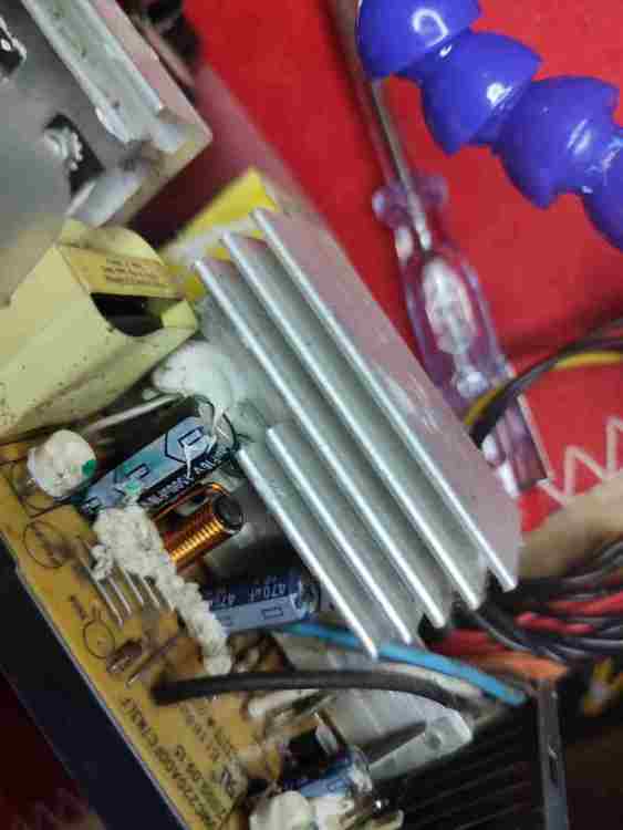

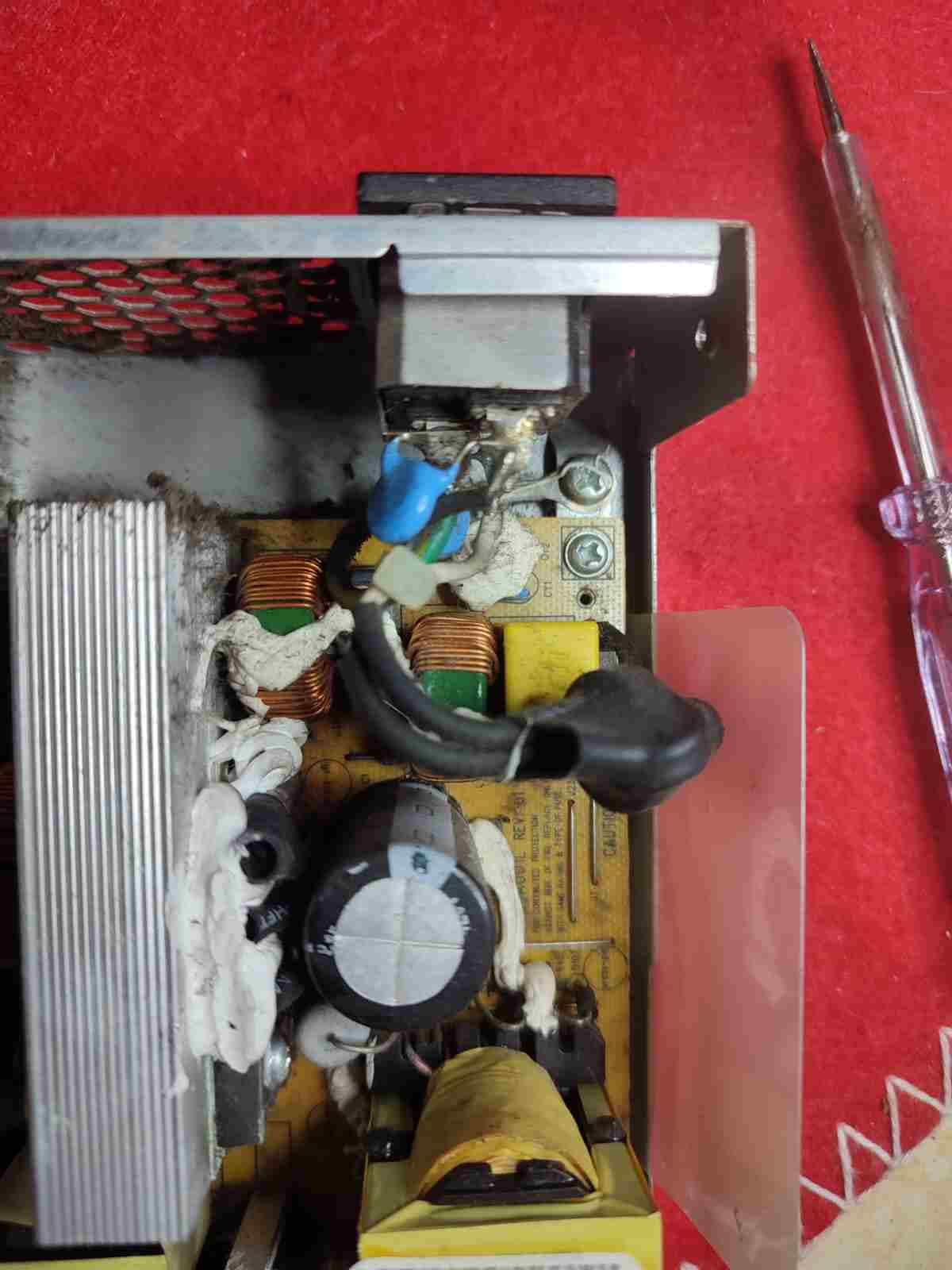

Solo collante?
Buona sera atutti
Ho un alimentatore per PC che volevo utilizzare come alimentatore generico ma non funziona (Si ho collegato il cavetto verde alla massa).
Aprendolo ho trovato sparsa su vari componenti quello che sembra una colla bianca, tipo silicone, però messa così a caso. E collante o la fuoriuscita di qualche componente (condensatore?)?
Allego fotografie
Emanuele2.thumb.jpg.f1eca32c16875f74819ed0406c49d24c.jpg1.thumb.jpg.d367b4d62cd24d46202e02d20ab0ef57.jpg
Da quello che posso capire dalla fotografia, non sembra collante ma un residuo di "esplosione" di un qualche componente.
C'e' in tutti gli alimentatori, talvolta e' grigia o nera;
Serve sia per fissare componenti quali elettrolitici per evitare danni da urti e vibrazioni, sia da pasta termica.
Nella foto oltre alla colla ci sono quelli che sembrano i resti di un elettrolitico.
