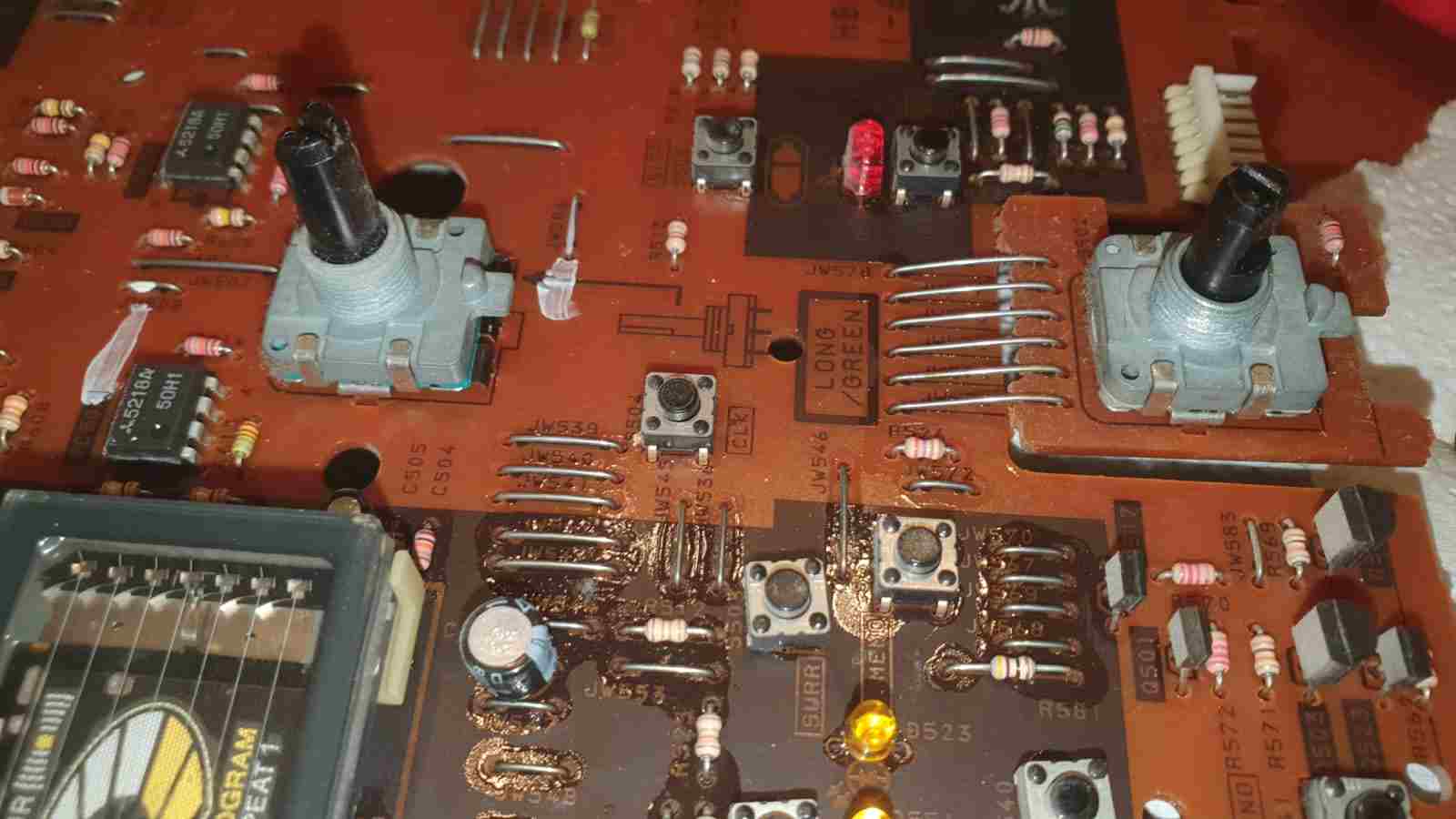

Sostituzione encoder
Ciao a tutti,
sono alle prese con un lettore cd/cassette/stereo preistorico, Sony HCD-H801. Ha sempre funzionato bene e ha più che altro un valore affettivo per i miei genitori.
Ci sono da sostituire due encoder che funzionano una rotazione su dieci: dal manuale di servizio il numero delle parti è il seguente, 1-467-869-11, 1-467-968-11. La brutta notizia è che sembrano introvabili (tolto un criminale che li vende a 70 euro cadauno su ebay).
Secondo voi c'è speranza di trovare un equivalente?
Manuale di servizio:
https://elektrotanya.com/sony_hcd-h801_fh-g80_mhc-801.pdf/download.html
Immagine WhatsApp 2024-03-24 ore 19.33.57_722b3bad.jpg
