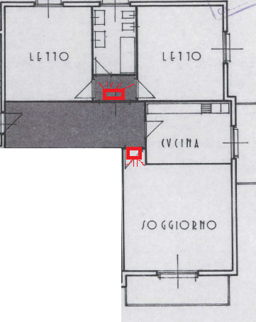

Errore posizionamento Split, vorrei spostarlo
Buongiorno,
ho ristrutturato casa e ho posizionato uno Dualsplit posizionando uno dei 2 split all'ingresso della nella zona notte.
Trattasi di un piccolo antibagno, con le 2 camere una a destra e l'altra a sinistra.
Purtroppo anche tenendo chiusa la porta del bagno e posizionando le alette verso le camere, non si raffrescano a sufficienza .
Vi inserisco la cartina .
Situazione Attuale :
Come vedete lo split attualemente ha di fronte la parete del bagno che se lascio aperta la porta si raffresca il bagno e non le camere , se chiudo il bagno si raffrescano un pò le camere :
Quello che vorrei fare è spostare lo split metterlo in una camera, ed acquistare un mono per climatizzare l'altra camera :
Ho sentito un tecnico che per spostare lo split con le tracce mi chiede 380€ . Poi devo acquistare ulteriore clima + installazione .
Secondo voi ho fatto una stupidata a metterlo li ? è sensato quello che vorrei fare?
grazie
Se fosse casa mia non metterei mai e poi mai uno split per raffreddare più stanze, non hai specificato la potenza dello split e in che zona d’Italia di trovi, ma un po’ in generale il caldo che fa l’estate limita una soluzione del genere.
27 minuti fa, Twon ha scritto:
Ho sentito un tecnico che per spostare lo split con le tracce mi chiede 380€ .
Caspita molto poco..
1 ora fa, Chiarella88 ha scritto:
Se fosse casa mia non metterei mai e poi mai uno split per raffreddare più stanze, non hai specificato la potenza dello split e in che zona d’Italia di trovi, ma un po’ in generale il caldo che fa l’estate limita una soluzione del genere.
Caspita molto poco..
Parma . 12000 btu quello nella zona notte che vorrei spostare, 9000 btu quello in soggiorno. Appartamento Ultimo piano sotto il tetto esposizione SUD
Lo split lo sposterei di 1 mt ....
Modificato: da Twon
Dumah Brazorf
Forse ti converrebbe anche scambiare lo split con quello in soggiorno.
38 minuti fa, Dumah Brazorf ha scritto:
Forse ti converrebbe anche scambiare lo split con quello in soggiorno.
Esattamente ci avevo pensato...
Alessio Menditto
Mettere gli split in quei corridoi sarebbe da punire con frustate, è il classico lavoro fatto per fregare soldi all utente ignaro, purtroppo il corridoio si raffredda immediatamente e la macchina si spegne, bisogna toglierli da lì e spostarli dentro le stanze.
Ciao @Twon
diciamo che non sei stato ben consigliato da chi ha effettuato il lavoro. Concettualmente la soluzione ideale sarebbe spostare entrambi i condizionatori, il 12000 BTU nel soggiorno e il 9000 BTU in una delle due camere da letto, e infine installare un monosplit nella seconda camera da letto. Mi viene il dubbio che le macchine non siano state neanche correttamente dimensionate rispetto al fabbisogno termico dei locali...
Modificato: da francesco_gr
Sicuro che chi ha fatto e ti deve fare questo lavoro è abilitato?
1 ora fa, Chiarella88 ha scritto:
Sicuro che chi ha fatto e ti deve fare questo lavoro è abilitato?
Non è stato un errore di chi mi ha fatto i lavori ma sono stato io.
Io ho detto dove fare le predisposizioni . Purtroppo
chi mi ha ristrutturato casa ha agito senza contestarmi.
Le dimensioni degli split le ho sempre decise io .
In fase dia cquisto mi era stato detto che era meglio uno split
per stanza ma ormai il danno era fatto perciò ho tentato,
posizionando un 12000 nella zona notte ( pensando riuscisse per le 2 camere)e un 9000
per il soggiorno.
Sempre quando ho acquistato gli split ( su internet ) mi hanno consigliato un 9+12 ma
con la macchina esterna più potente .
Quindi ora metto il 9000 in una delle 2 camere il 12000 nel soggiorno , e un altro 9000 mono
nella seconda camera  e direi che così potrei risolvere il danno ormai fatto .......
Modificato: da Twon
Alessio Menditto
10 ore fa, Twon ha scritto:
Io ho detto dove fare le predisposizioni
Mah…questa è la prova della poca serietà di alcuni tecnici che pur di guadagnare fanno lo stesso cose che non dovrebbero fare, insomma è triste da ogni punto si guarda.
45 minuti fa, Alessio Menditto ha scritto:
Mah…questa è la prova della poca serietà di alcuni tecnici che pur di guadagnare fanno lo stesso cose che non dovrebbero fare, insomma è triste da ogni punto si guarda.
in realtà non c'era un tecnico ma una ditta edile. Io ho detto voglio qui le predisposizioni e loro hanno eseguito ma parliamo di muratori più un idraulico...
Maurizio Colombi
53 minuti fa, Alessio Menditto ha scritto:
Mah…questa è la prova della poca serietà di alcuni tecnici che pur di guadagnare fanno lo stesso cose che non dovrebbero fare,
Alessio, permettimi una considerazione, forse tu non hai a che fare con i privati che credono di sapere tutto, forse non hai a che fare con chi crede che l'artigiano sia stato concepito per fregare la gente, forse tu non hai a che fare con chi crede che l'acquisto in rete sia più conveniente ...
Queto è un esempio di come si lavora oggi, nel privato, nella stragrande maggioranza dei casi. Se rinunci al lavoro, se rinunci l lavoro per uscire di casa devi chiedere permesso alla fila di persone che prenderanno il tuo posto e allora, tanto vale "legare il padrone dove vuole l'asino"!
Alessio Menditto
Sì Mauri lo so, infatti ho lasciato molti lavori per questo motivo, ecco perché sono povero, ma vado a letto sereno sapendo che nessuno mi tira gli accidenti.
Xxxxbazookaxxxx
9 hours ago, Alessio Menditto said:
Mah…questa è la prova della poca serietà di alcuni tecnici che pur di guadagnare fanno lo stesso cose che non dovrebbero fare, insomma è triste da ogni punto si guarda.
Alessio ho fatto molte predisposizioni così anche da planimetria,se mi trovo una predisposizione come questa penso che poi ci andrà un canalizzato su controsoffitto per le 2 camere e bagno (zona notte) non uno split per raffrescare l’anditino.
Non è sempre malafede del tecnico.
Alessio Menditto
3 minuti fa, Xxxxbazookaxxxx ha scritto:
Non è sempre malafede del tecnico
Sì Mauro d’accordo ma…quando poi alla fine impara che deve montare degli split…è questo che intendo.
