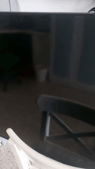

ghibly32 Inserito: 25 marzo 2024 Segnala Inserito: 25 marzo 2024 Salve, come da oggetto...questa tv all'accensione/riaccensione, fa dei flash centrali al pannello di continuo. Il problema è dato dai led o da un guasto alle motherboard? Allego un breve gif per rendere l'idea...
3kek1 Inserita: 25 marzo 2024 Segnala Inserita: 25 marzo 2024 quasi sicuramente il pannello, quindi ne l'uno ne l'altro
ghibly32 Inserita: 5 maggio 2024 Autore Segnala Inserita: 5 maggio 2024 Invece no...il problema risiedeva nelle 2 strisce led che avevano 2/3 led bruciati e mandava in corto la motherboard...per i posteri!!!
Riccardo Ottaviucci Inserita: 5 maggio 2024 Segnala Inserita: 5 maggio 2024 2 ore fa, ghibly32 ha scritto: mandava in corto la motherboard. casomai l'alimentatore
mistertv Inserita: 6 maggio 2024 Segnala Inserita: 6 maggio 2024 Infatti che centra la mainboard e comunque i led bruciati non mandano in corto proprio nulla, semmai mandano in protezione il PWM della sezione di alimentazione led.
ghibly32 Inserita: 7 maggio 2024 Autore Segnala Inserita: 7 maggio 2024 Il 5/5/2024 alle 13:40 , Riccardo Ottaviucci ha scritto: casomai l'alimentatore Si certo, l'alimentatore, pardon!🙃
ghibly32 Inserita: 7 maggio 2024 Autore Segnala Inserita: 7 maggio 2024 Il 6/5/2024 alle 11:17 , mistertv ha scritto: Infatti che centra la mainboard e comunque i led bruciati non mandano in corto proprio nulla, semmai mandano in protezione il PWM della sezione di alimentazione led. 👍
