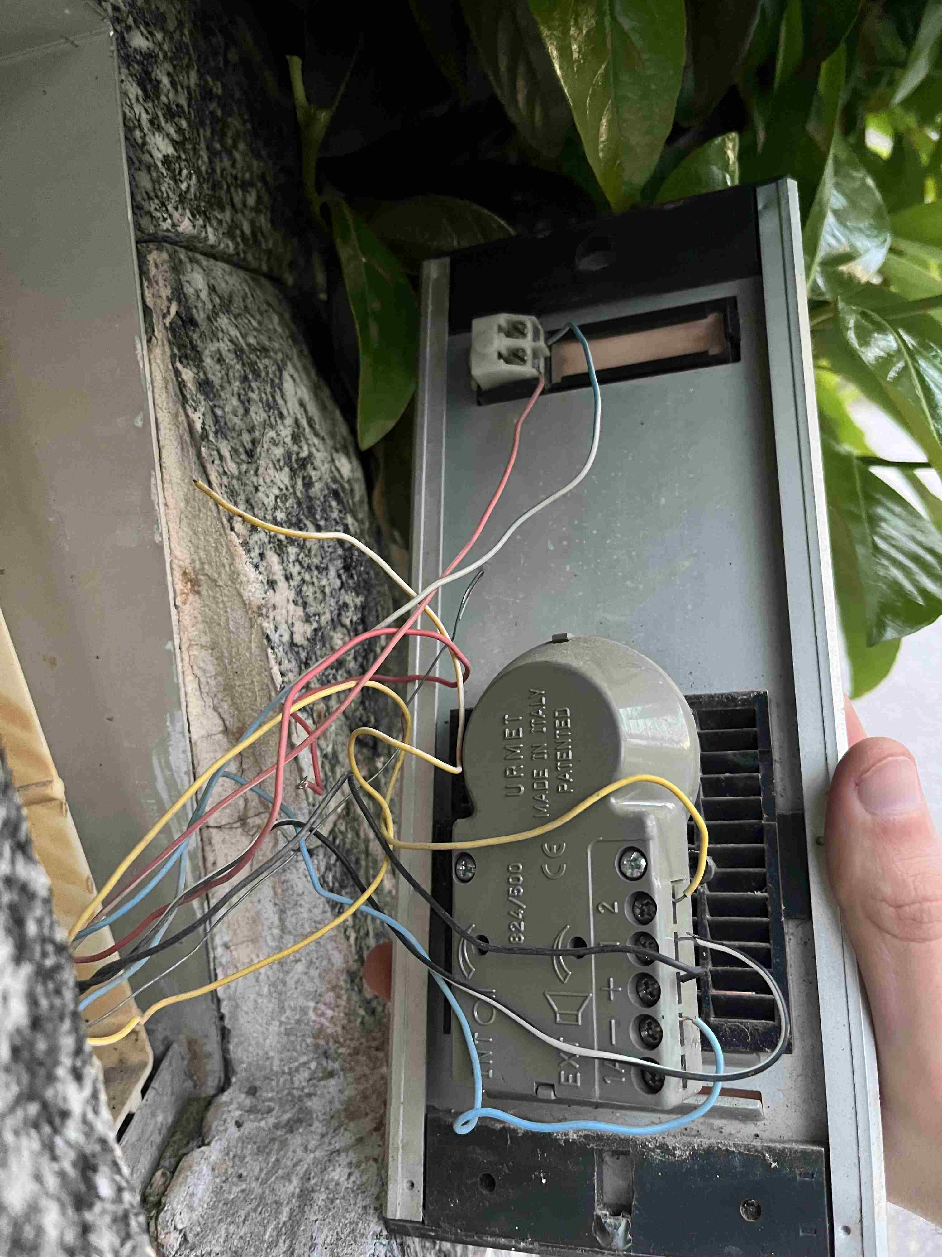

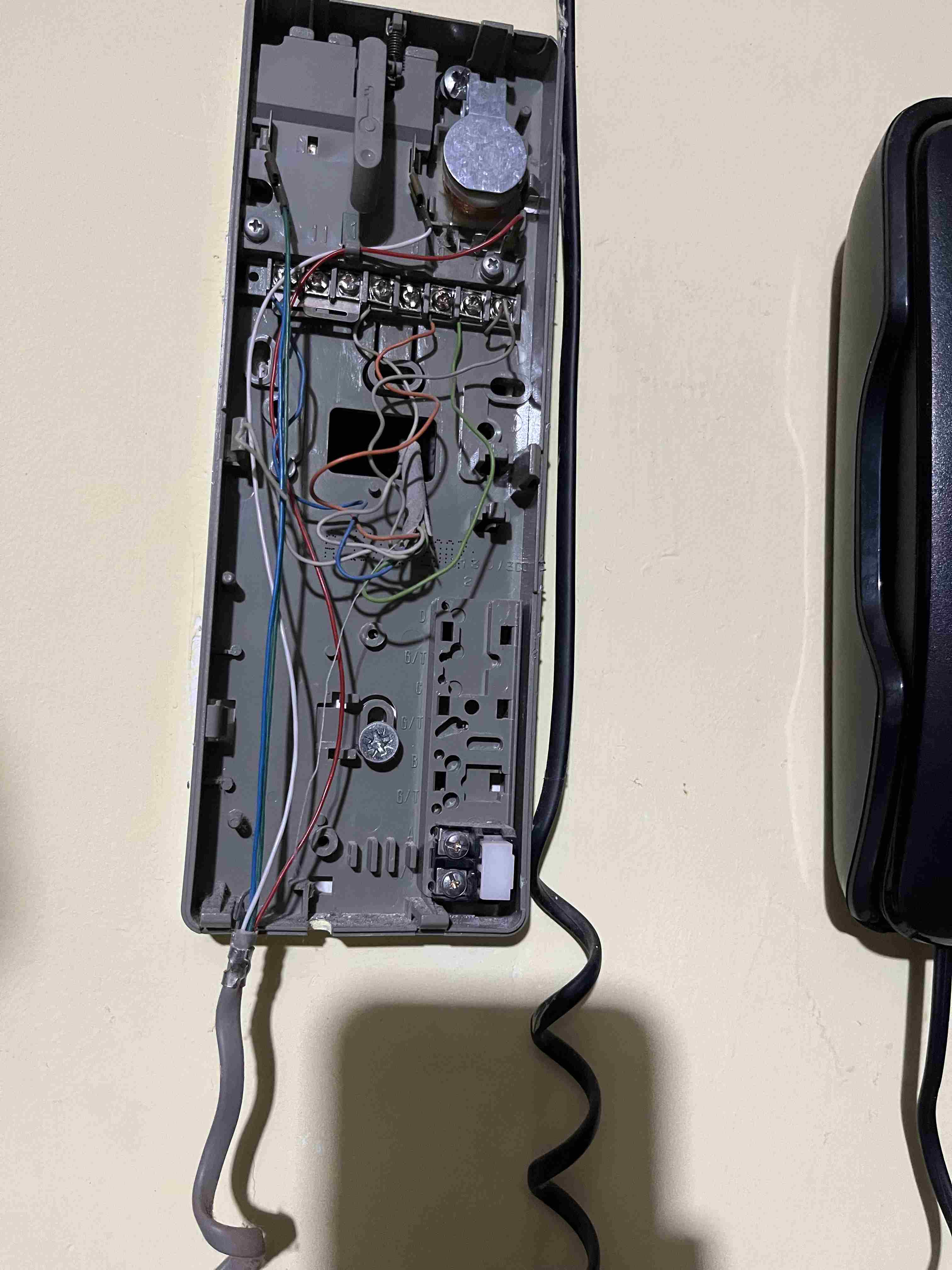

Seralex Inserito: 25 marzo 2024 Segnala Inserito: 25 marzo 2024 Buonasera, allego le foto del citofono di casa. non suona e non si sente la voce, in entrata e in uscita. Il cancello riesce ad aprirsi normalmente. Qualcuno ha dei consigli?
Ggiovanni Inserita: 25 marzo 2024 Segnala Inserita: 25 marzo 2024 (modificato) Non sarà risolutivo ma se misuri con il tester la tensione tra + e - del posto esterno quanti volts rilevi? E tra - e uno dei due cavi che vanno al pulsante di chiamata del posto esterno? Modificato: 25 marzo 2024 da Ggiovanni
Ivan Botta Inserita: 25 marzo 2024 Segnala Inserita: 25 marzo 2024 Parrebbe manchi il negativo sul posto esterno, che serve sia per la fonica che per la chiamata. Verifica sull'alimentatore se fra + e - hai 6 volt.
luigi69 Inserita: 26 marzo 2024 Segnala Inserita: 26 marzo 2024 Prima foto , sulla sinistra vicino al muro , un filo rosso che sembra staccato perché è spelato, sembra ricurvo o piegato doppio
opinno Inserita: 26 marzo 2024 Segnala Inserita: 26 marzo 2024 se non si sente in entrata e uscita sara' il ricevitore guasto e il suono con il tester misura tra 6 e 7 se arriva la 12
