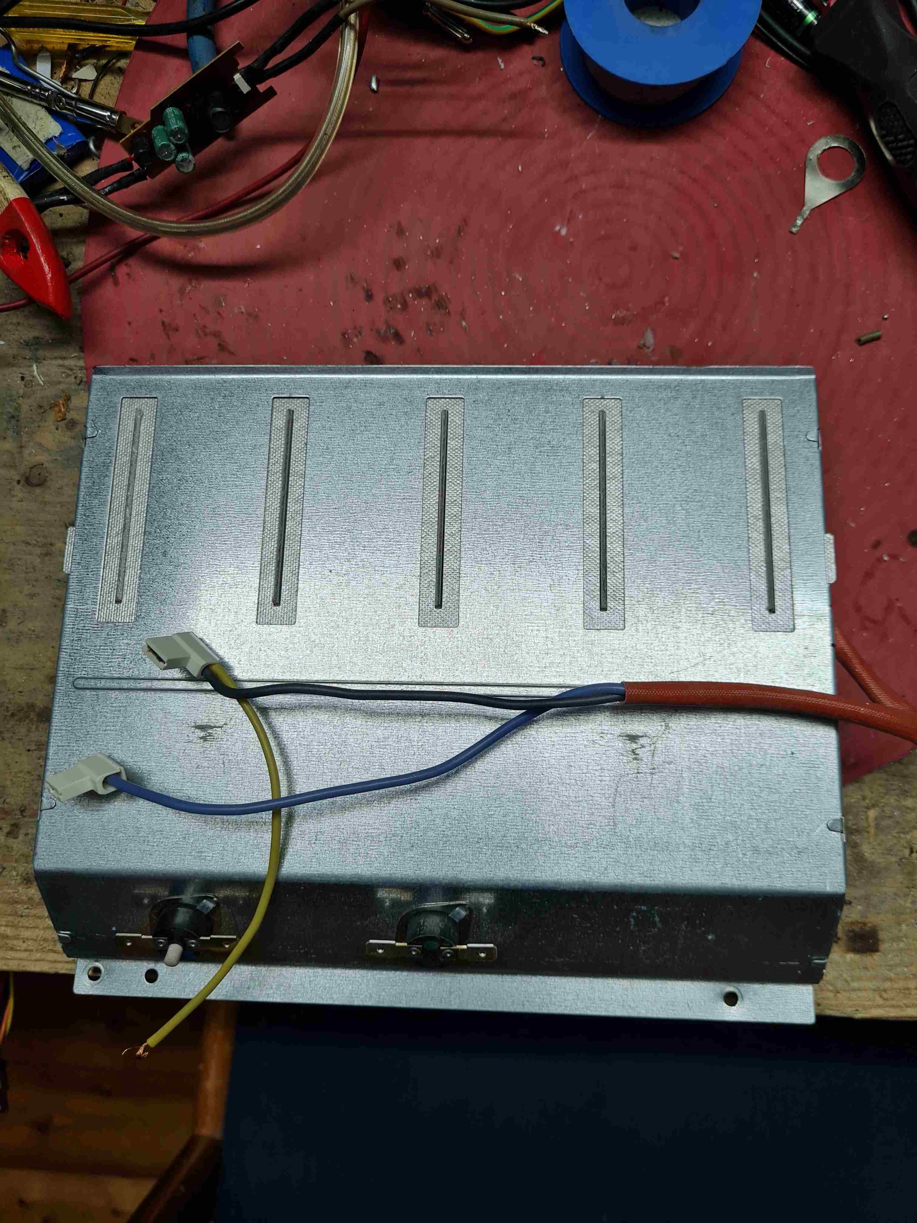

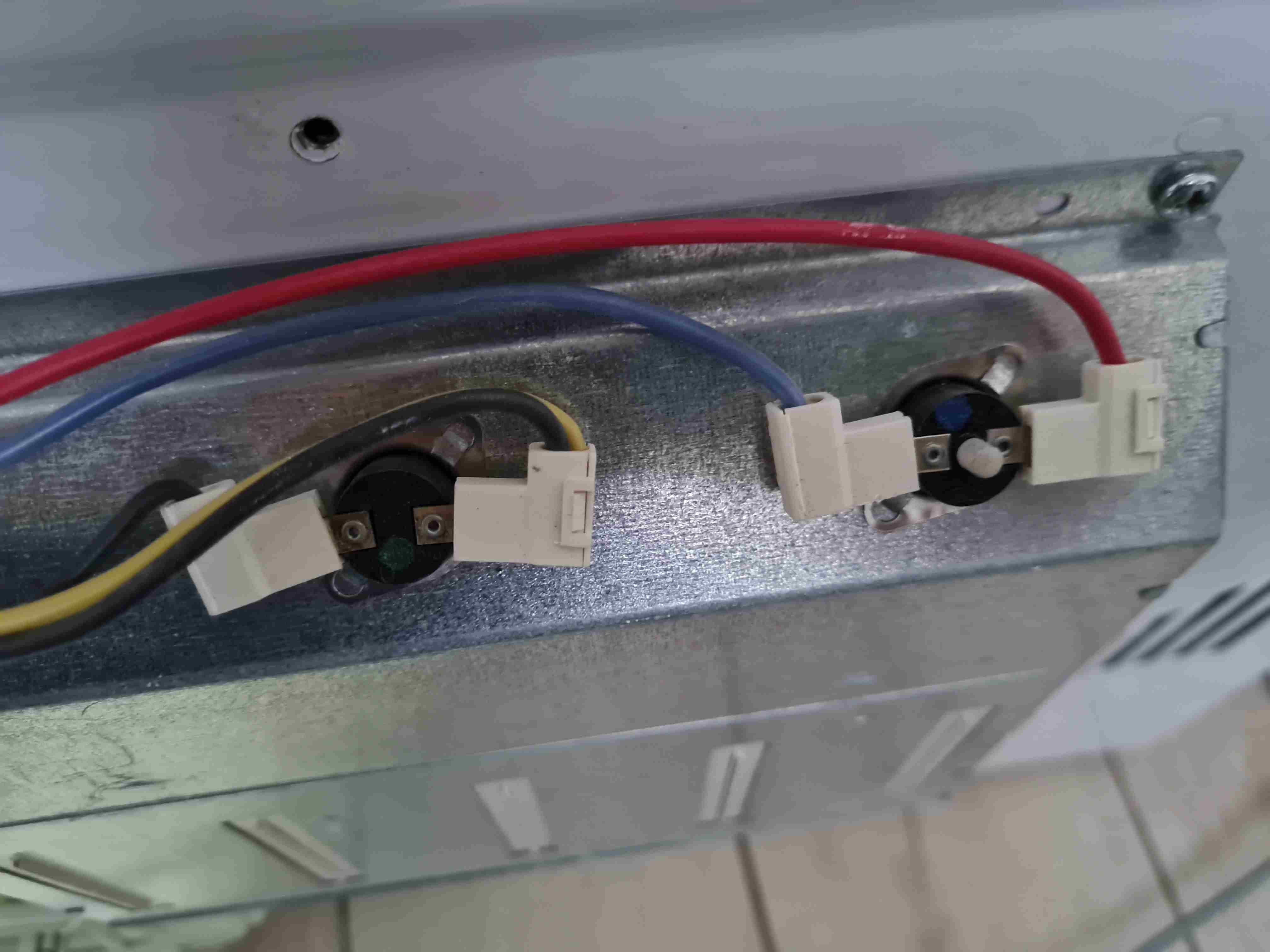

Giuma58 Inserito: 25 marzo 2024 Segnala Inserito: 25 marzo 2024 Salve a tutti del Forum. Ho un problema con la mia ascciugatrice in oggetto indicata. Mentre la stessa stava andando, con fuoriuscita aria calda dalla bocchetta anteriore, ad un tratto è scattato il salvavita, presumibilmente per un conto o dispersione. Ho riacceso l'asciugatrice il giorno dopo e con sorpresa ho notato che il salvavita non scattava, ma l'asciugatrice non riscaldava più. Ho subito pensato alla resistenza, la quale dopo averla smontata l'ho provata a banco alimentandola direttamente escludendo i due termostati (presumo che lo siano: uno con perno interruttore e l'altro senza, come da foto). L'alimwentazione è stata collegata ai fili nero e blu provenienti dalla resiste. La stessa si è accesa regolarmente producendo calore. A questo punto ritengo che il guasto si da attribuire ad uno dei due ...non so come chiamarli se termostato o altro. Collegando il tester i due "termostati" hanno il circuito chiuso producendo il beep di corto, come l'altro che però se agisco sull'interruttore posto su di esso il circuito si apre e chiude. Spero di essere stato chiaro. Chiudo lumi in merito.
Stefano Dalmo Inserita: 25 marzo 2024 Segnala Inserita: 25 marzo 2024 Il termostato a riarmo staccando i cavi deve risultare chiuso . se fosse aperto , va spinto forte sul pisellino centrale finché fa uno scatto richiudendo il termostato . Quello fisso deve risultare in chiusura , se fosse aperto va sostituito . se entrambi sono chiusi il problema è da ricercare sul circuito di alimentazione delle resistenze , che parte dalla scheda .
Giuma58 Inserita: 12 aprile 2024 Autore Segnala Inserita: 12 aprile 2024 (modificato) I teermostati sono a posto. Ho rimontato la resistenza e sorpresa delle sorprese, l'asciugatrice adesso funziona perfettamente. Non capisco sosa possa essere successo. Grazie comunque. Modificato: 12 aprile 2024 da Giuma58
click0 Inserita: 12 aprile 2024 Segnala Inserita: 12 aprile 2024 Il 25/3/2024 alle 19:16 , Giuma58 ha scritto: come l'altro che però se agisco sull'interruttore posto su di esso il circuito si apre e chiude. 13 minuti fa, Giuma58 ha scritto: I teermostati sono a posto. Ho rimontato la resistenza e sorpresa delle sorprese, l'asciugatrice adesso funziona perfettamente. 13 minuti fa, Giuma58 ha scritto: Non capisco sosa possa essere successo. hai semplicemente premuto un po' più forte "fermando" in posizione chiusa il secondo termostato (quello con il riarmo)
Stefano Dalmo Inserita: 12 aprile 2024 Segnala Inserita: 12 aprile 2024 Il 25/3/2024 alle 19:16 , Giuma58 ha scritto: come l'altro che però se agisco sull'interruttore posto su di esso il circuito si apre e chiude. Ecco quì , non lo pigiavi a fondo . Lo rilasciarvi prima che si riarmasse.
