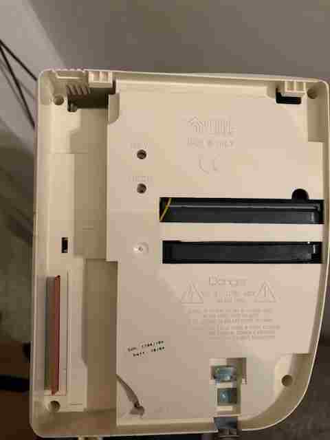

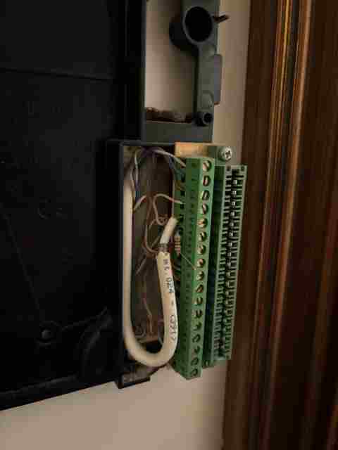

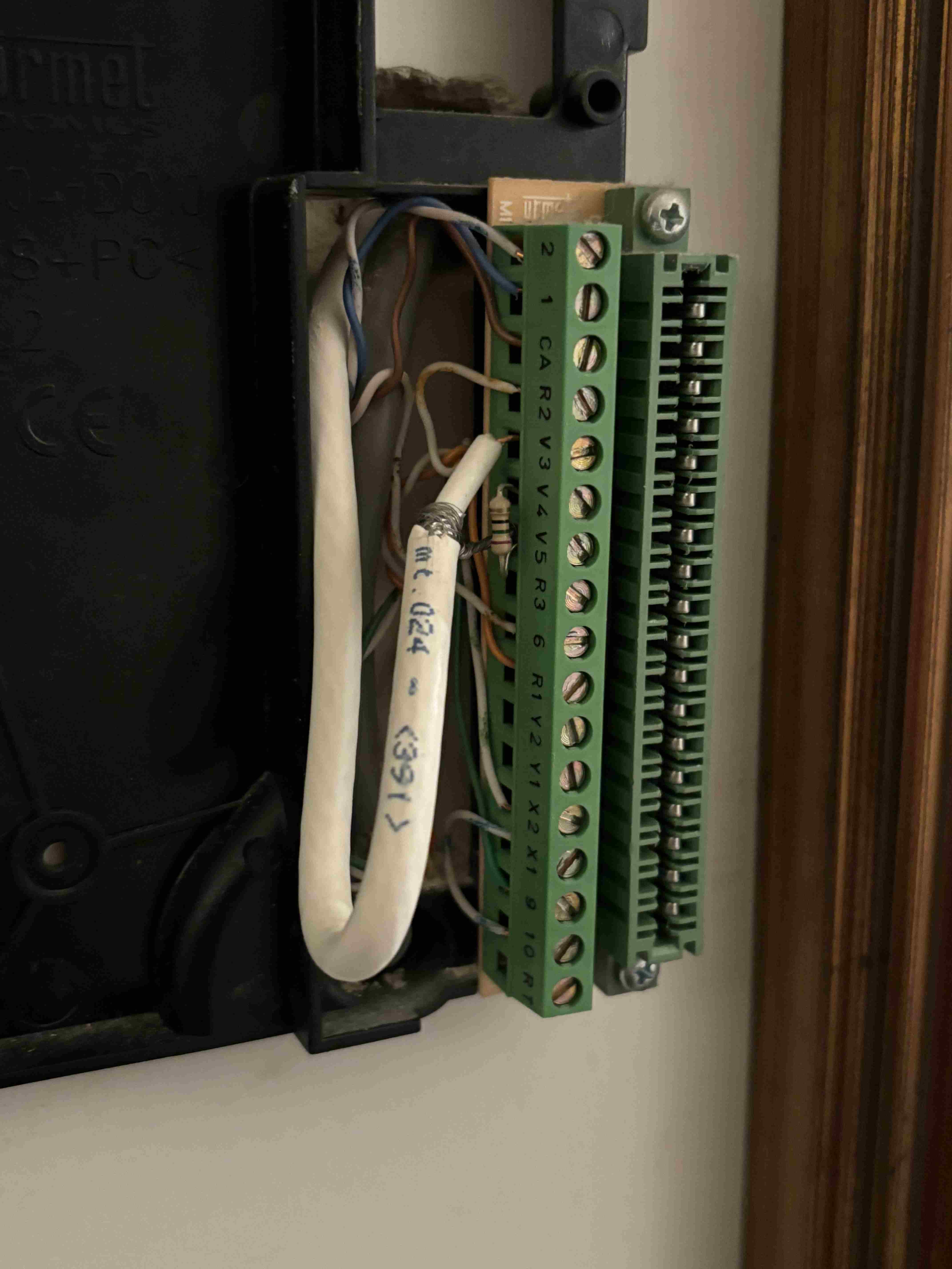

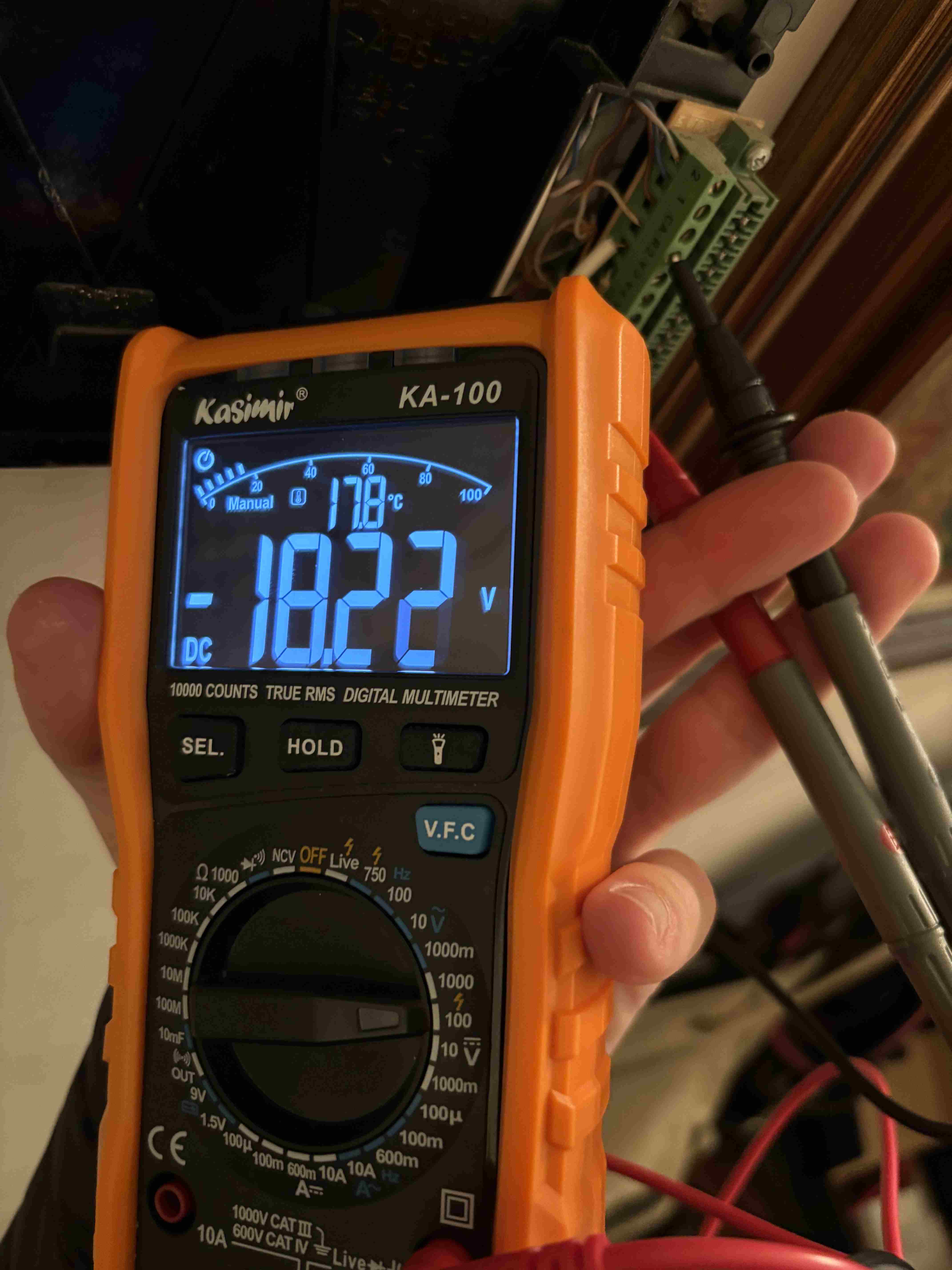

Fq2 Inserito: 25 marzo Segnala Share Inserito: 25 marzo (modificato) Ciao a tutti, dovrei sostituire un vecchio Urmet 1704/10 con un nuovo videocitofono in quanto il video ci ha abbandonato.. Sto cercando una soluzione economica, per risolvere momentaneamente il problema.. la cornetta non è indispensabile. Cosa mi consigliate..? Qualcosa di nuovo economico o qualcosa di usato tipo il 1204/90 o similari ? Grazie a tutti 🙂 Modificato: 25 marzo da Fq2 Link al commento Condividi su altri siti More sharing options...
Roberto Garoscio Inserita: 25 marzo Segnala Share Inserita: 25 marzo Il video è diventato una riga verticale o un punto centrale? Link al commento Condividi su altri siti More sharing options...
Fq2 Inserita: 26 marzo Autore Segnala Share Inserita: 26 marzo 8 ore fa, Roberto Garoscio ha scritto: Il video è diventato una riga verticale o un punto centrale? Completamente nero. Non si accende più. Link al commento Condividi su altri siti More sharing options...
Roberto Garoscio Inserita: 26 marzo Segnala Share Inserita: 26 marzo Hai verificato che arrivino i 18V tra R1 e R2 dopo la chiamata? Prova ad aprirlo e guarda le saldature sul circuito, potrebbe esserci la bobina di regolazione orizzontale con i poli dissaldati. Link al commento Condividi su altri siti More sharing options...
Fq2 Inserita: 26 marzo Autore Segnala Share Inserita: 26 marzo (modificato) Ciao, sì alla piastra arrivano i 18V. Provo ad aprirlo e verifico. 20 ore fa, Roberto Garoscio ha scritto: Modificato: 26 marzo da Fq2 Link al commento Condividi su altri siti More sharing options...
Fq2 Inserita: 26 marzo Autore Segnala Share Inserita: 26 marzo Ho trovato due usati sui 40€ Urmet Scout art. 1204/90 D002A completi di staffa URMET 1704/10A Potrebbe essere una giusta soluzione ? Link al commento Condividi su altri siti More sharing options...
Roberto Garoscio Inserita: 27 marzo Segnala Share Inserita: 27 marzo (modificato) Se funzionano, si. Modificato: 27 marzo da Roberto Garoscio Link al commento Condividi su altri siti More sharing options...
Nik-nak Inserita: 27 marzo Segnala Share Inserita: 27 marzo Il 25/3/2024 alle 21:43 , Fq2 ha scritto: Sto cercando una soluzione economica, per risolvere momentaneamente il problema.. Link al commento Condividi su altri siti More sharing options...
Fq2 Inserita: 2 aprile Autore Segnala Share Inserita: 2 aprile (modificato) Ho installato un 1704/10 gemello con parte video funzionante ma il risultato è analogo. schermo nero Potrebbe essere la resistenza tra V4 e V5 da cambiare ? Modificato: 2 aprile da Fq2 Link al commento Condividi su altri siti More sharing options...
Roberto Garoscio Inserita: 2 aprile Segnala Share Inserita: 2 aprile No, la resistenza serve solo per chiudere l’impedenza del cavo coassiale. Sei sicuro che il monitor sia funzionante? Provalo da qualche vicino a cui il monitor funziona. Link al commento Condividi su altri siti More sharing options...
