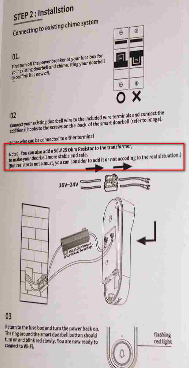

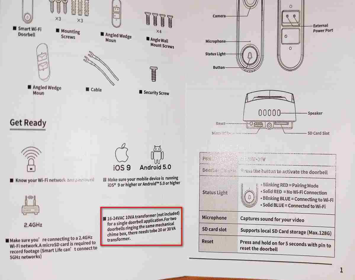

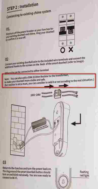

Sostituzione citofono ELVOX 831 con videocitofono
marco_mm
Un saluto a tutti.
Vorrei sostituire l'attuale citofono Elvox 831 con un videocitofono wireless. Avrei pensato di sostituire l'attuale alimentatore Elvox 831 con un trasformatore da 30VA dotato di 2 morsetti rispettivamente da 12V AC e 24V AC. Pensavo di utilizzare il morsetto da 12V per fornire l'impulso di apertura all'elettroserratura (sia dagli attuali citofoni sia dall'apriporta interno). Viceversa pensavo di collegare al morsetto 24V l'alimentazione del nuovo videocitofono, che, da specifiche può accettare. 16V-24V AC.
Il mio dubbio è il seguente: posso effettuare il collegamento sopra descritto, ovvero collegare sia il morsetto da 12V sia il morsetto da 24V? Oppure rischio di bruciare il videocitofono nel momento in cui viene fornita corrente all'elettroserratura per aprirla (nominalmente pari al max a 30VA / 12V = 2,5A), perché comunque il morsetto a 0V del trasformatore è collegato ad entrambi i circuiti?
Oppure, dal momento che il videocitofono accetta anche come alimentazione una tensione continua 5V (max 2A), mi conviene usare un secondo trasformatore in DC?
Modificato: da marco_mm
errata corrige
Link al commento
Condividi su altri siti
Ciao marco_mm,
5 ore fa, marco_mm ha scritto:
...........nuovo videocitofono, che, da specifiche può accettare. 16V-24V AC.
Marca, modello / articolo e manuale di questo nuovo videocitofono?
5 ore fa, marco_mm ha scritto:
un trasformatore da 30VA
Marca e articolo del trasformatore che vorresti prendere? Presumo che sia un 15+15VA, non so se riesca ad aprire la serratura, di solito sono "risicati", poi bisogna valutare la distanza e la sezione dei fili.
Link al commento
Condividi su altri siti
Il trasformatore a cui pensavo è ABB TM30/24.
Per quanto riguarda il videocitofono, non ha una marca specifica e non sono (ancora) in possesso del manuale. Potrei riportare il link dove l'articolo è disponibile on line, ma mi pare sia vietato dal regolamento.
La distanza tra il trasformatore ed il posto esterno è 5-6 m.
Modificato: da marco_mm
Aggiunta
Link al commento
Condividi su altri siti
Maurizio Colombi
8 ore fa, marco_mm ha scritto:
Potrei riportare il link dove l'articolo è disponibile on line, ma mi pare sia vietato dal regolamento.
No di certo, se il sito a cui si fa riferimento non è tuo, se non espliciti chiaramente di comprare solo su quel sito, se questo serve a far comprendere il tipo di prodotto non ci sono mai stati problemi.
Link al commento
Condividi su altri siti
17 ore fa, marco_mm ha scritto:
Il trasformatore a cui pensavo è ABB TM30/24.
Costa leggermente di più, ma piuttosto di rischiare che non ce la faccia a far scattare la serratura, dove solitamente le bobine sono da 15W, sarebbe meglio un TM40/24.
Altrimenti puoi sempre mantenere il vecchio alimentatore Elvox 831 ed usare solo l'uscita 0-15, poi vedi tu se vuoi liberare spazio in centralino o se ti andrebbe bene anche così.
18 ore fa, marco_mm ha scritto:
La distanza tra il trasformatore ed il posto esterno è 5-6 m.
Ok, sono "bazzecole", nulla di eccezionalmente difficoltoso
Link al commento
Condividi su altri siti
E come mi dicevano più o meno una trentina di anni fa a servizio militare: <<Al tempo>>..... 🤣
Mi devo smentire perché guardando meglio le caratteristiche, non ti va bene nemmeno il TM40/24, ma ti servirebbe piuttosto un TS 25/12-24 C che è per uso continuativo sul secondario, visto che vorresti alimentare sia la serratura ed anche il videocitofono, mentre la serie "TM" è solo per uso discontinuo.
Attendiamo indicazioni sul videocitofono
Link al commento
Condividi su altri siti
Grazie per l'indicazione. Ma per quanto riguarda il dubbio iniziale: condividendo lo stesso morsetto 0V tra l'alimentazione del videocitofono e il circuito di apertura dell'elettroserratura, rischio di bruciare il videocitofono nel momento in cui il trasformatore eroga la corrente per l'apertura dell'elettroserratura, supponendo ad esempio che il videocitofono assorba 500mA?
Link al commento
Condividi su altri siti
1 ora fa, marco_mm ha scritto:
condividendo lo stesso morsetto 0V tra l'alimentazione del videocitofono e il circuito di apertura dell'elettroserratura, rischio di bruciare il videocitofono nel momento in cui il trasformatore eroga la corrente per l'apertura dell'elettroserratura,
No, non vedo il problema, poi ripeto, bisognerebbe sapere le caratteristiche del videocitofono
Link al commento
Condividi su altri siti
Quote
 ti servirebbe piuttosto un TS 25/12-24 C che è per uso continuativo sul secondario
Ottimo. Grazie!
Quote
Attendiamo indicazioni sul videocitofono
In attesa di avere a disposizione il manuale, stamattina avevo indicato il link alla scheda descrittiva del videcitofono nel mio post poco più sopra, che forse non era visibile, perché "in attesa di approvazione da un moderatore". Ora mi pare sia visbile a tutti. Non so se possa essere già sufficiente; comunque grazie intanto per le risposte.
Link al commento
Condividi su altri siti
Quote
Attendiamo indicazioni sul videocitofono
Allego copia di pagine salienti del manuale:
  • Viene indicato che richiede alimentatore 16-24V AC con potenza 10VA.
  • Viene indicato che è possibili collegare in serie un resistore da 50 ohm 25 W; non è obbligatorio, ma indica che rende il dispositivo più stabile e sicuro
Link al commento
Condividi su altri siti
4 ore fa, marco_mm ha scritto:
Allego copia di pagine salienti del manuale:
  • Viene indicato che richiede alimentatore 16-24V AC con potenza 10VA.
Ok, in teoria non ci sono problemi, senonché di solito tutti i trasformatori in Corrente Alternata erogano una tensione di qualche Volt in più, anche 27VAC; quindi, non saprei se il dispositivo possa reggere quella tensione, casomai se esistesse e se riuscissi a contattare l'assistenza chiedi a loro.
4 ore fa, marco_mm ha scritto:
Viene indicato che è possibili collegare in serie un resistore da 50 ohm 25 W; non è obbligatorio, ma indica che rende il dispositivo più stabile e sicuro
Ecco, questo potrebbe aiutarti a stabilizzare la tensione, la metterei a prescindere.
Link al commento
Condividi su altri siti
