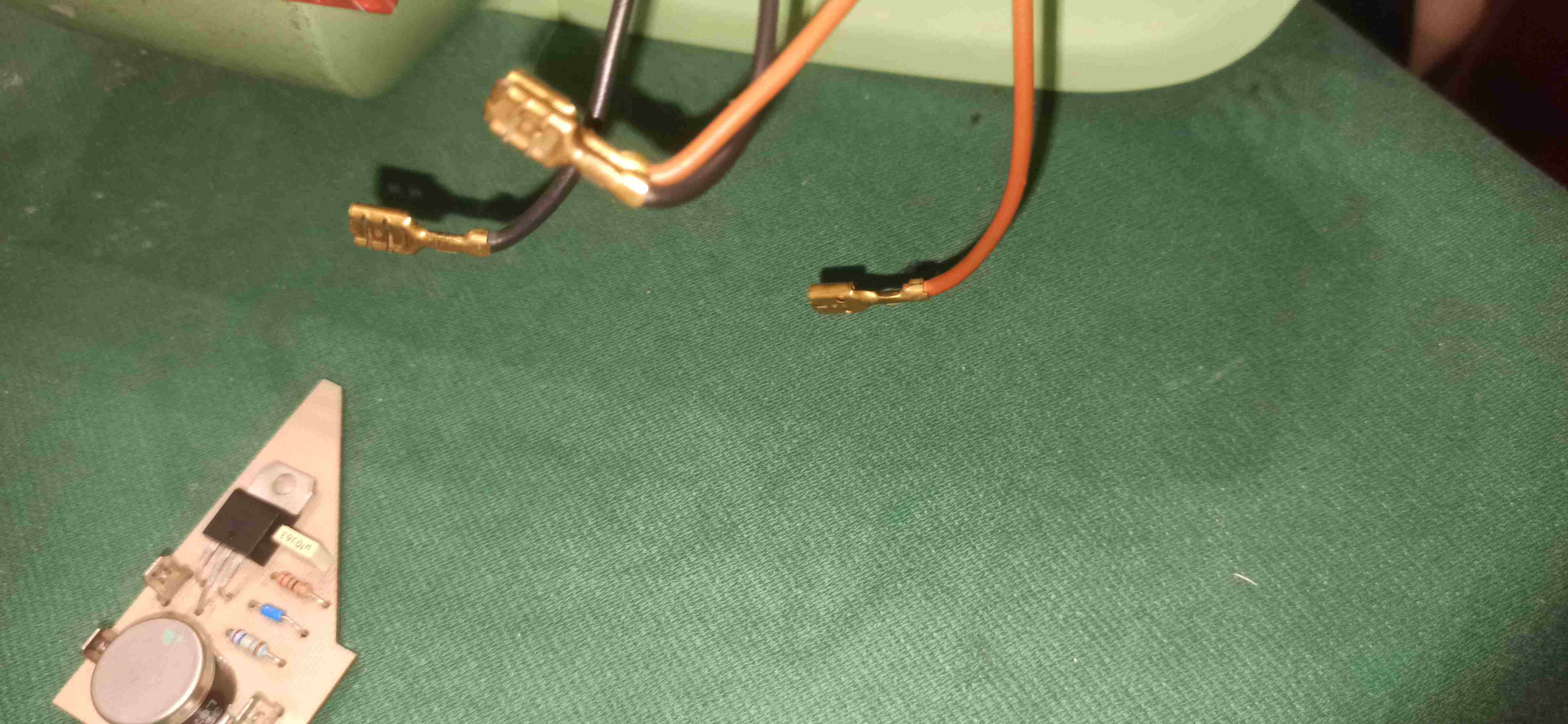

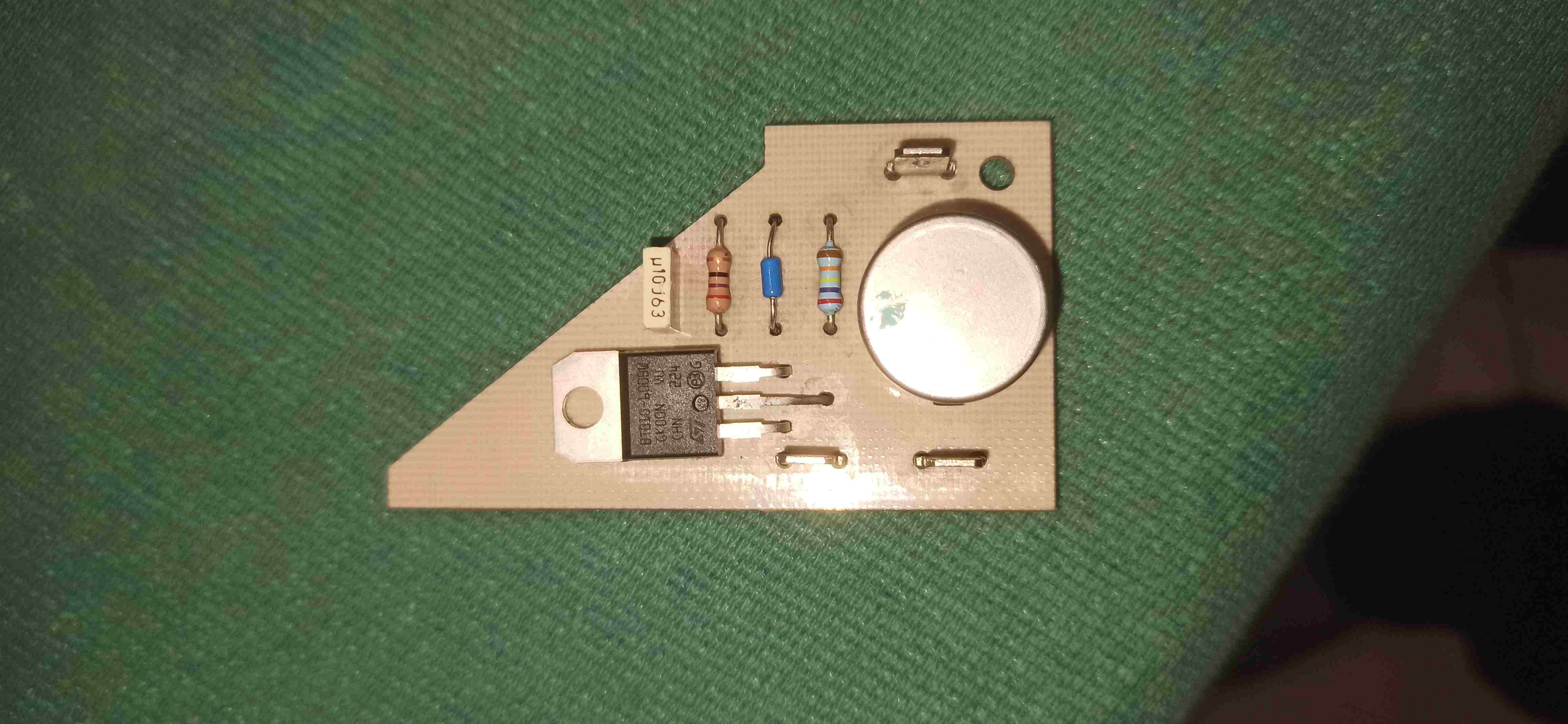

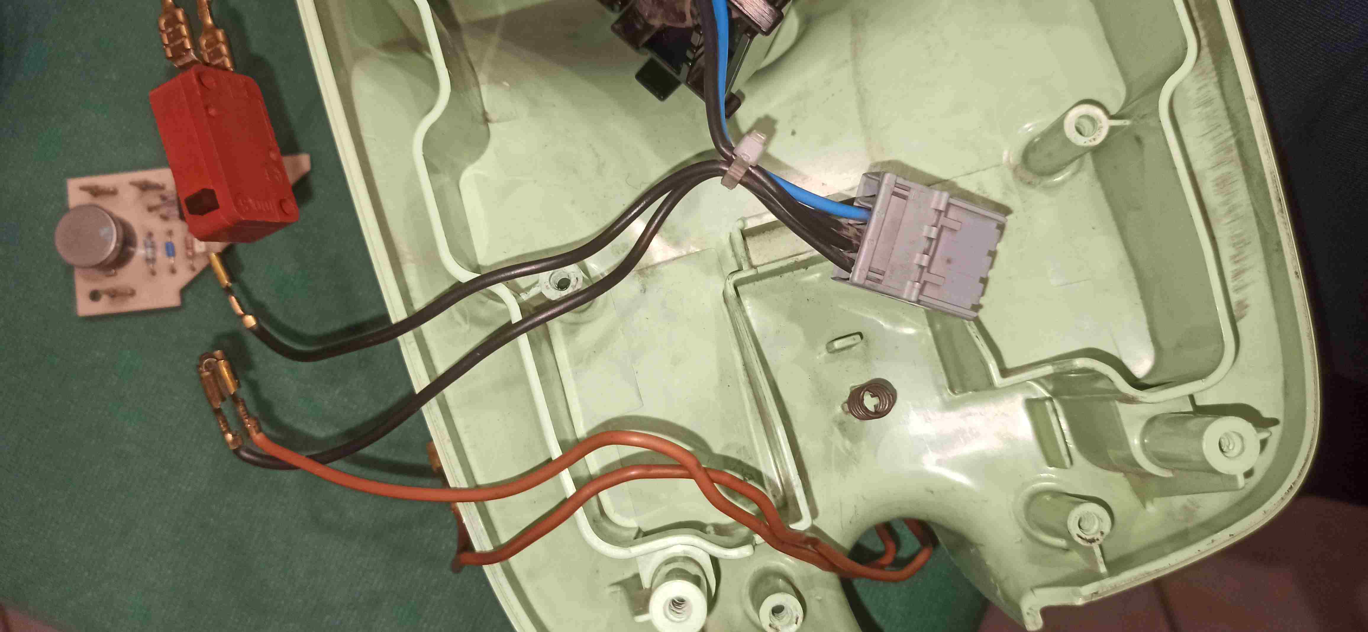

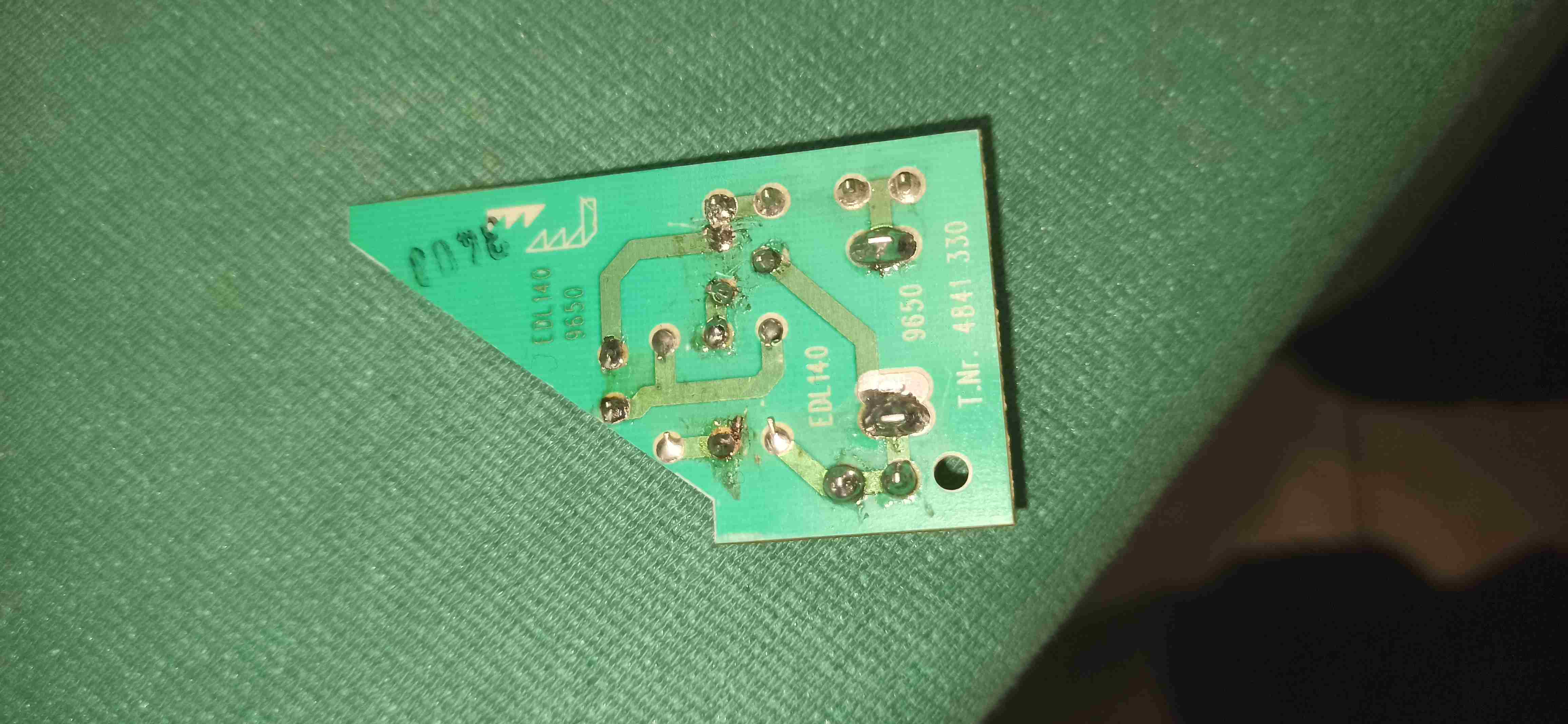

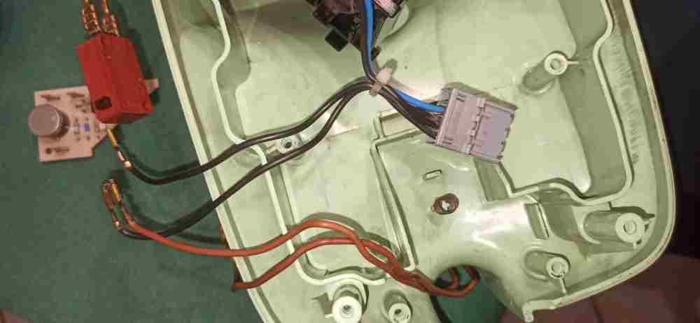

Aspirapolvere Miele S143
elettronico88
Salve ho smontato  la mia aspirapolvere Miele S143 in quanto  non dava più segni di vita, causa rottura Triac BTB10 600BW e Diac db3 che ho provveduto a sostituire.
Ho pulito ed ispezionato il motore, le  relative spazzole senza riscontrare altri problemi. Unico intoppo per mia negligenza è stata la perdita della foto dei collegamenti dei tre fili sulla scheda elettrica mediante faston. In rete non ho trovato nessun schema elettrico di collegamento, chiedo per favore un vostro aiuto grazie.
Allego inoltre le foto della scheda con i relativi cavi
Ospite
Rispondi
×   Incolla come testo formattato.   Incolla invece come testo normale
  Sono permesse un massimo di 75 faccine.
×   Il tuo link è stato inserito automaticamente.   Visualizza invece come link
×   Il tuo contenuto precedente è stato ripristinato.   Editor trasparente
×   Non puoi incollare le immagini direttamente. Carica o inserisci immagini dall'URL.
