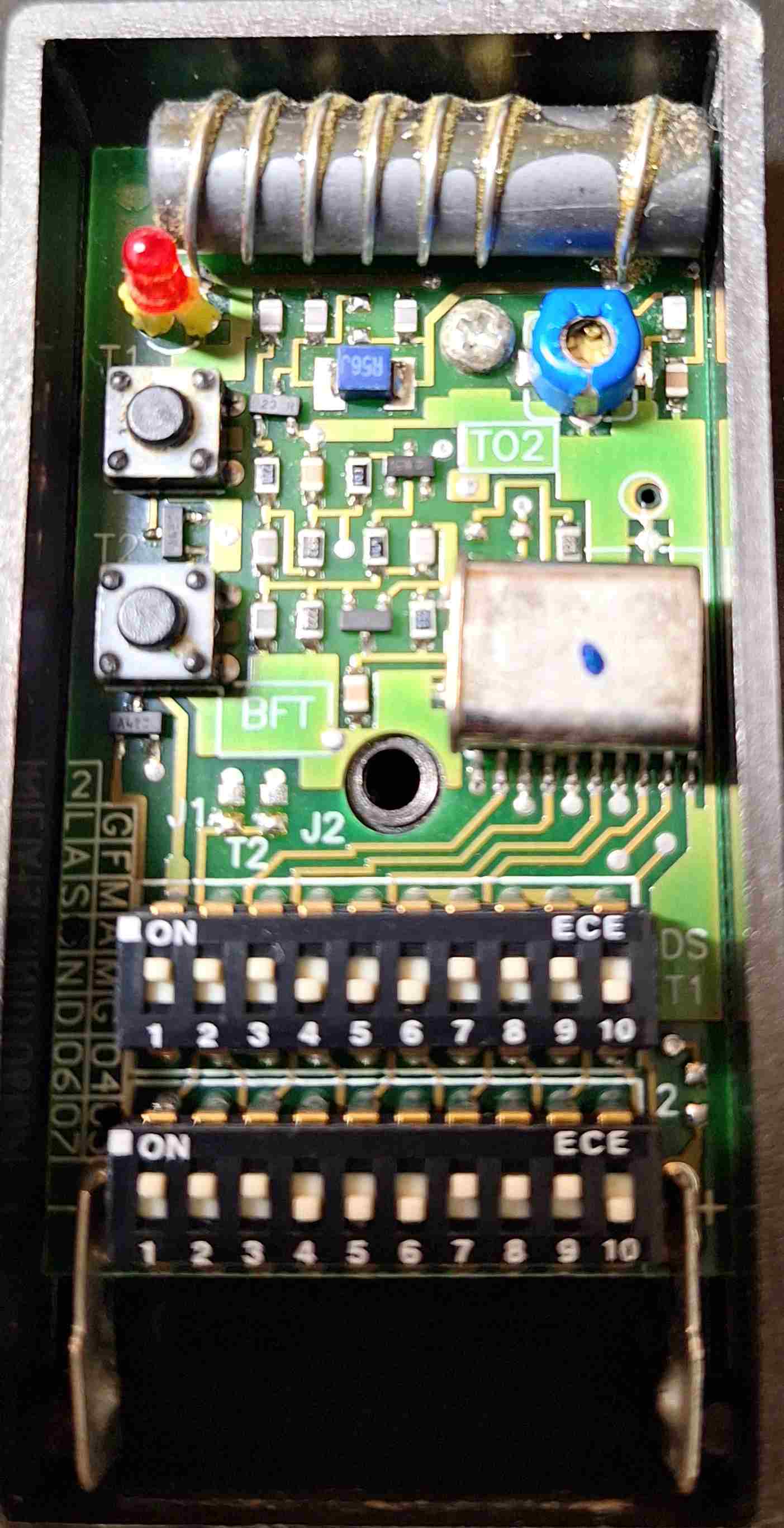

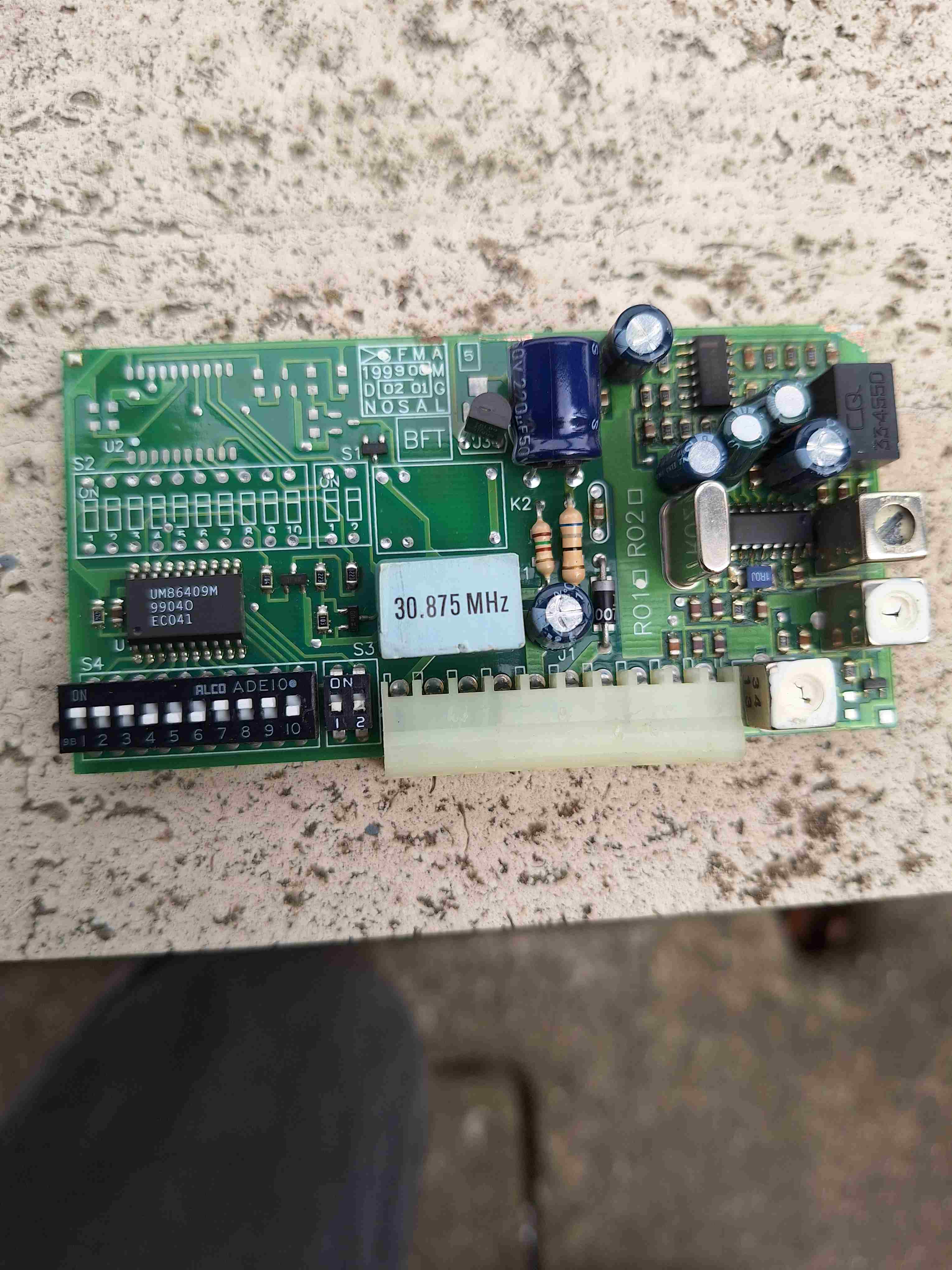

Busco57 Inserito: 26 marzo 2024 Segnala Inserito: 26 marzo 2024 Ho due cancelli con centralina Mizar 6 che alcuni mesi fa per un errore del fornitore Enel ha ricevuto per una mezza giornata la 380V al posto della 220. Ho sostituito i fusibili da 5A bruciati e un condensatore ceramico andato in corto. Ora funziona tutto ma la sensibilità della antenna si è ridotta a 20 cm. Se allontano il radiocomando oltre i 20 centimetri il segnale non arriva, probabilmente la scheda ricevente ha subito il colpo dalla sovratensione. Ringrazio per eventuali suggerimenti.
ROBY 73 Inserita: 26 marzo 2024 Segnala Inserita: 26 marzo 2024 Ciao Busco57, 1 ora fa, Busco57 ha scritto: Ho due cancelli con centralina Mizar 6 Si sono danneggiate entrambe le riceventi? Attualmente le riceventi ed i radiocomandi, che modello / articolo sono? Posta un paio di foto 1 ora fa, Busco57 ha scritto: .......Se allontano il radiocomando oltre i 20 centimetri il segnale non arriva, probabilmente la scheda ricevente ha subito il colpo dalla sovratensione. Mi dispiace, ma mi sa che ti conviene prendere una o entrambi le riceventi nuove esterne ed i relativi radiocomandi.
Busco57 Inserita: 30 marzo 2024 Autore Segnala Inserita: 30 marzo 2024 Ciao ROBY 73 Sono danneggiate entrambe, hanno lo stesso difetto, ricevono il segnale solo a 20 cm dalla antenna. Con la chiave di sblocco funziona tutto regolarmente. Mi dici di cambiare la scheda ricevente e radiocomando, ma con quale tipo ? Eventualmente se decido di cambiare tutto l' apparato visto che ha quasi 25 anni, quale marca e modello consigli ? Ti allego le foto della schedina e del radiocomando Saluti e auguri di buona Pasqua
ROBY 73 Inserita: 30 marzo 2024 Segnala Inserita: 30 marzo 2024 8 ore fa, Busco57 ha scritto: Sono danneggiate entrambe, hanno lo stesso difetto, ricevono il segnale solo a 20 cm dalla antenna........ Mi dici di cambiare la scheda ricevente e radiocomando, ma con quale tipo ? Schede riceventi con la frequenza di 30MHz non esistono più da anni; quindi, se vuoi cercare su internet due schede qualsiasi da pochi €uro ed i relativi radiocomandi, puoi cercare su Google scrivendo ad esempio <<scheda ricevente cancello automatico>> e te ne appaiono almeno una decina di modelli. Altrimenti volendo scegliere qualcosa di più "sicuro", buoi rimanere in casa BFT con la Clonix2E ed i relativi radiocomandi MITTO, oppure ad esempio la CAME cod. 001RE432M ed i radiocomandi TOP-432EE o altri più nuovi che al momento mi sfugge il modello / articolo. Eventualmente anche la CARDIN fa buoni prodotti Comunque troverai schede con le frequenze di 433MHz o 868MHz che sono le uniche frequenze ormai ammesse per lo scopo. Inoltre, considera che dovrai cambiare anche le due antenne, difficilmente avresti una buona ricezione 8 ore fa, Busco57 ha scritto: Con la chiave di sblocco funziona tutto regolarmente. Sì, lo immagino 8 ore fa, Busco57 ha scritto: Eventualmente se decido di cambiare tutto l' apparato visto che ha quasi 25 anni, quale marca e modello consigli ? Per <<tutto l'apparato>> intendi dire l'intero motore con la scheda e tutto il resto completo? Se fosse così, bisogna solo valutare quanto vuoi spendere, sicuramente i motori attuali sono più performanti da un punto di vista della sicurezza con l'eventuale encoder e/o la funzione D-Track nel caso di BFT, anche se presumo che attualmente i tuoi motori siano i vecchi Deimos a 230V con la frizione a dischi che hanno un buon sistema per la regolazione della coppia. Per l'eventuale cambio, ti consiglio di rimanere in casa BFT con l'attuale Deimos Ultra BT A600 e non avrai eventuali variazioni di altezze per l'accoppiamento con la cremagliera, poi vedi tu. Eventualmente cerca <<DEIMOS ULTRA BT KIT A600 ITA>> e avrai l'intero kit con i relativi accessori che ti costa meno dei singoli pezzi. Ciao e Buona Pasqua anche a te
