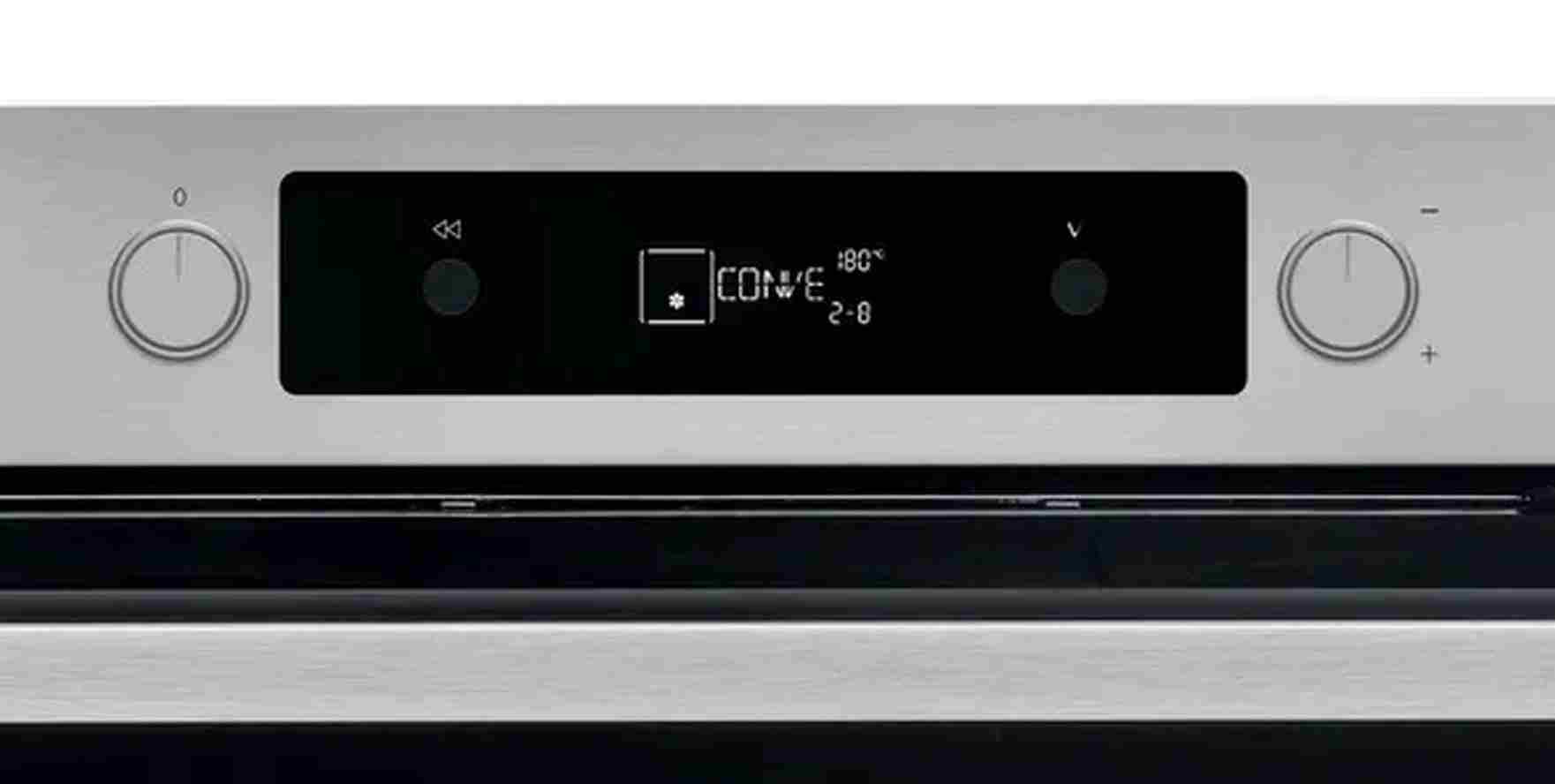

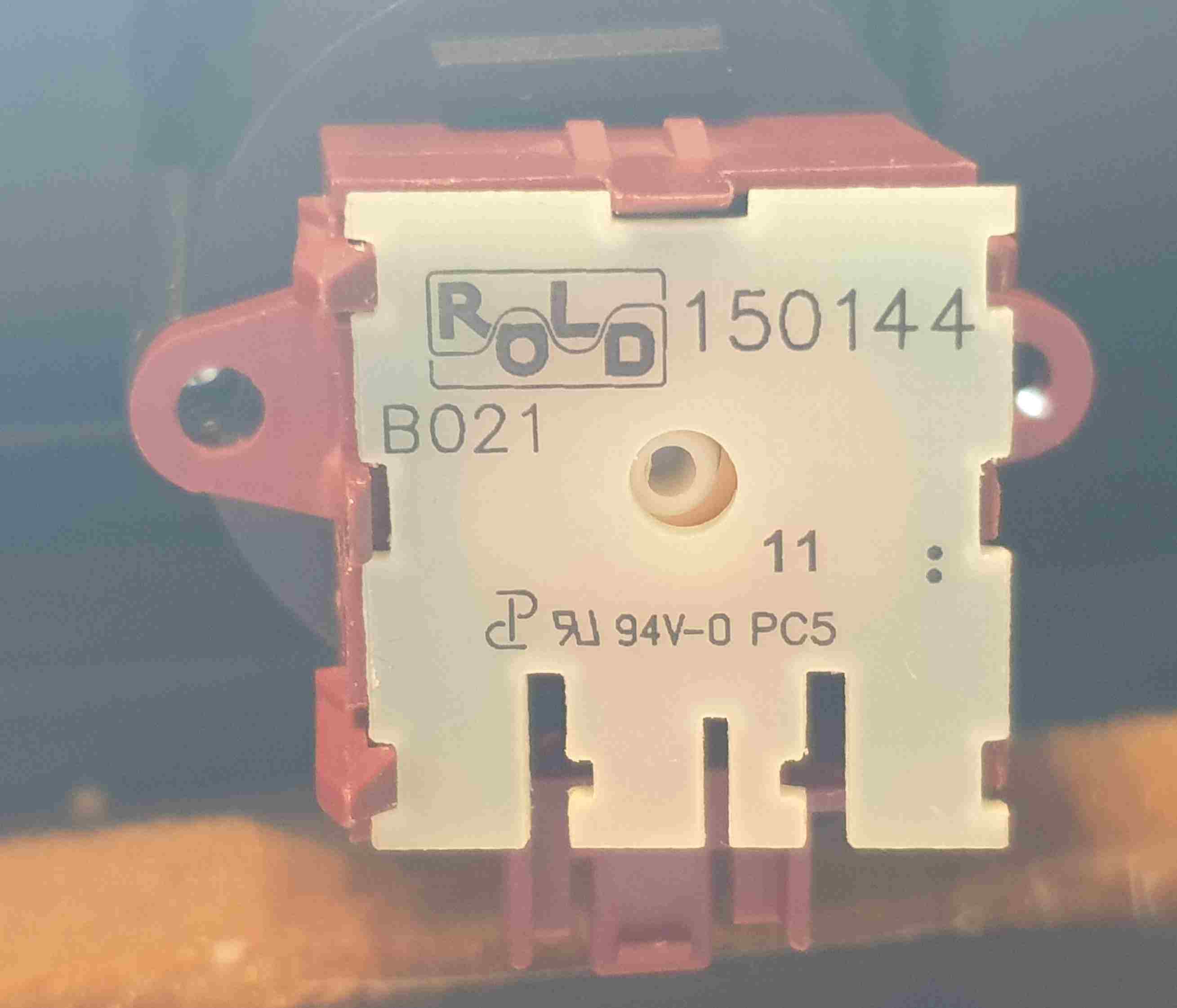

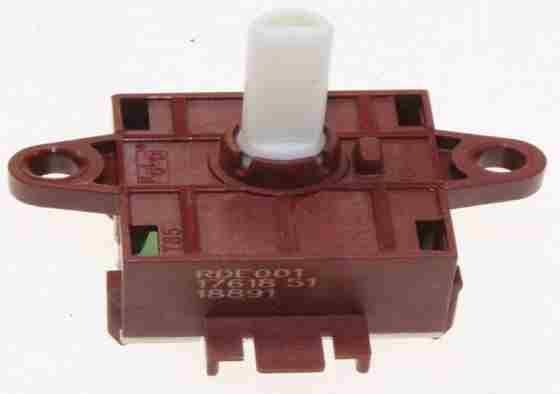

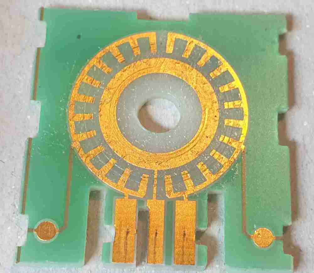

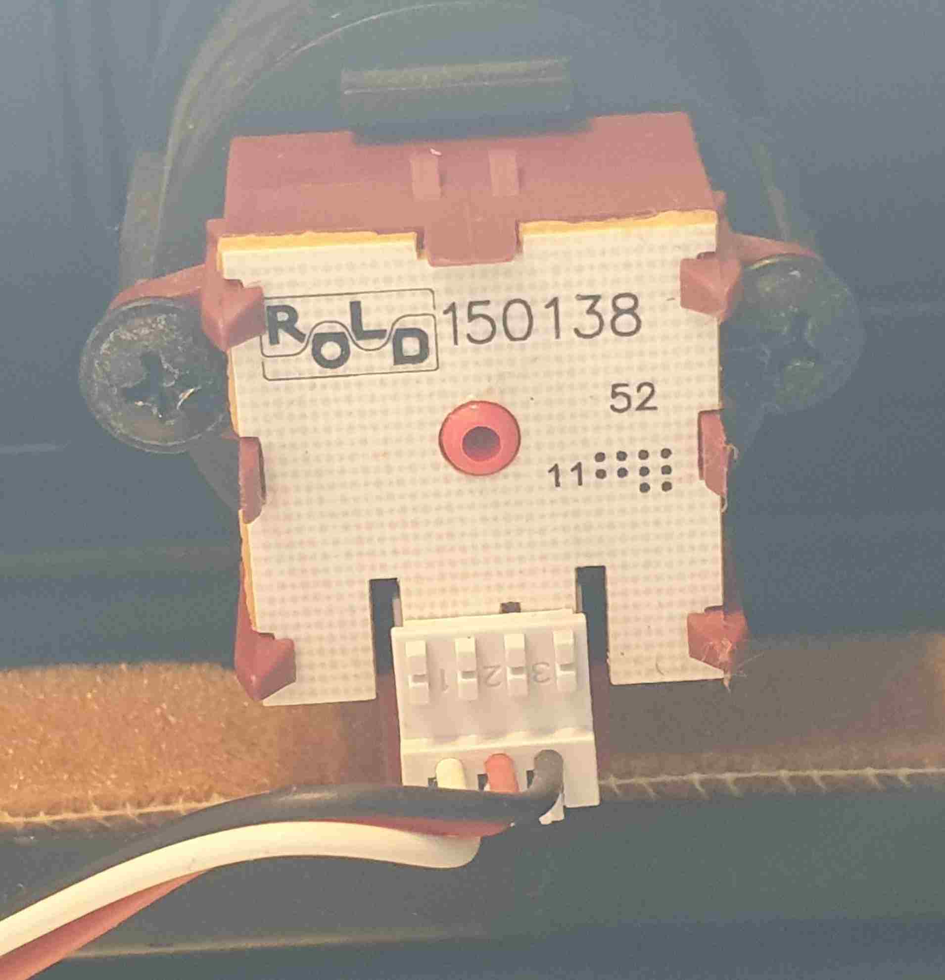

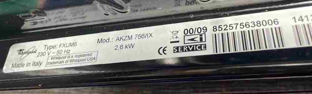

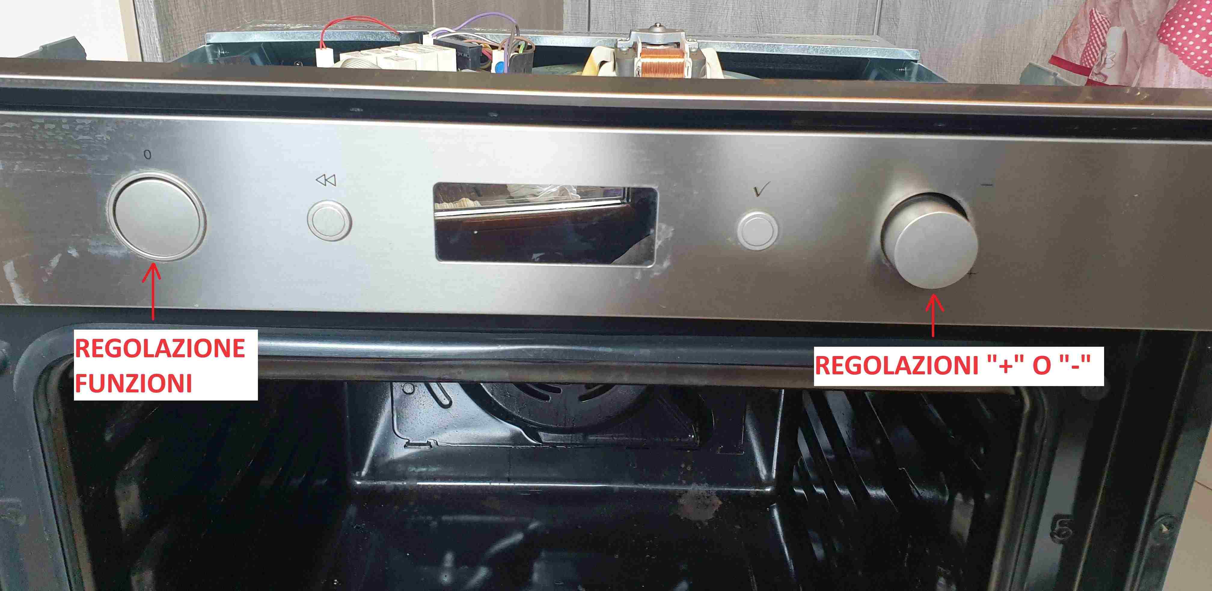

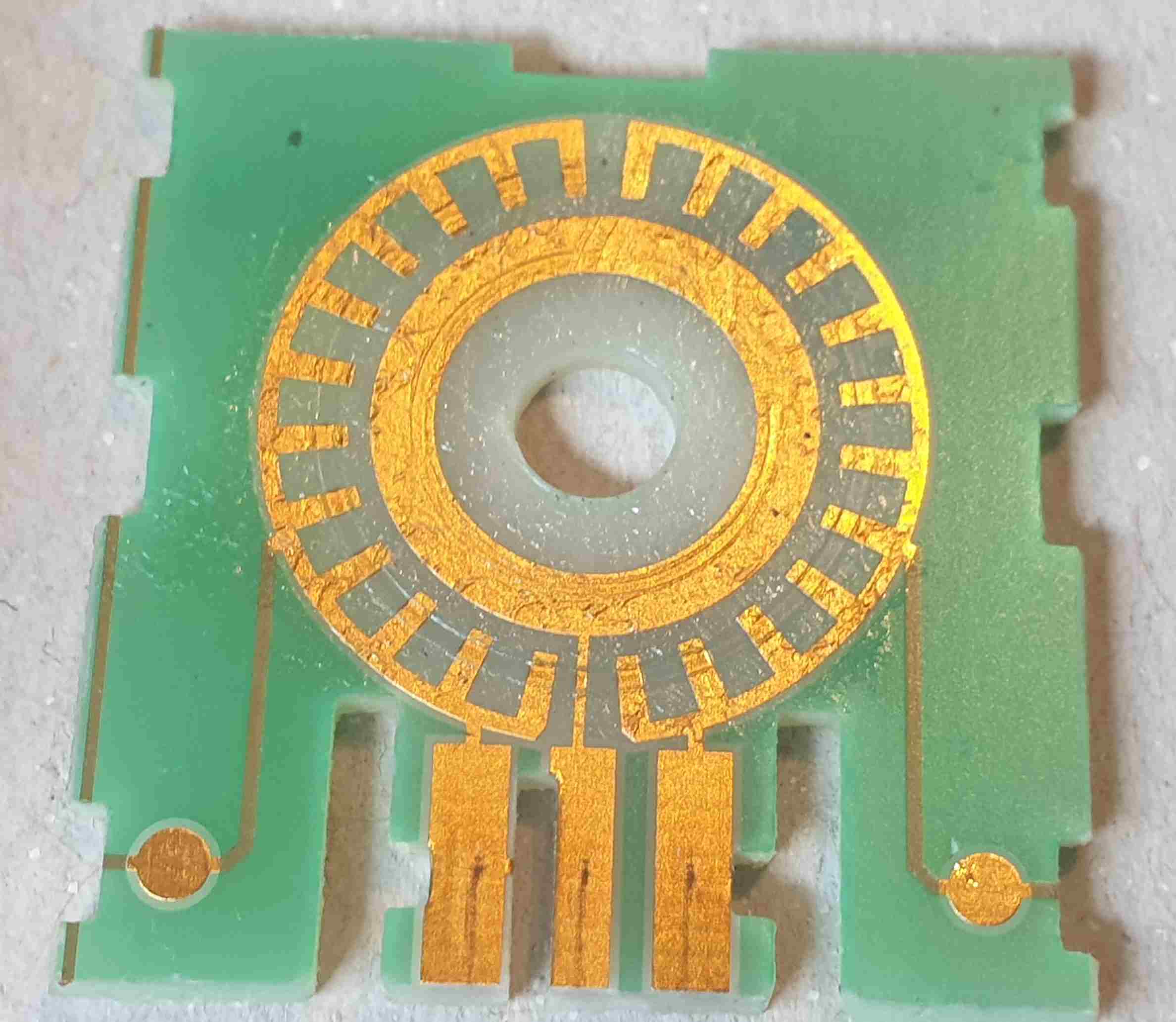

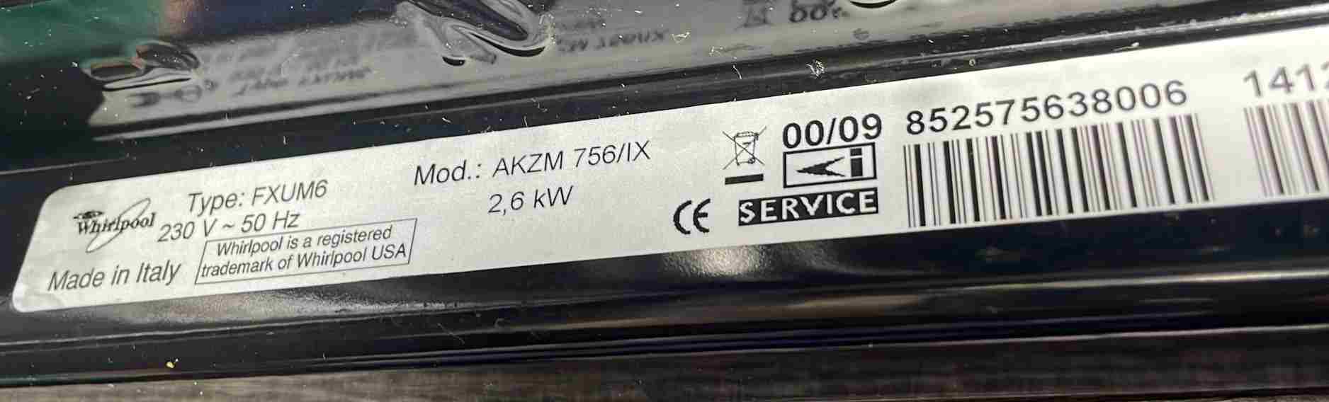

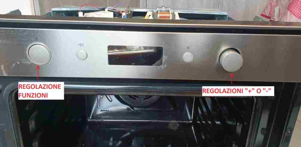

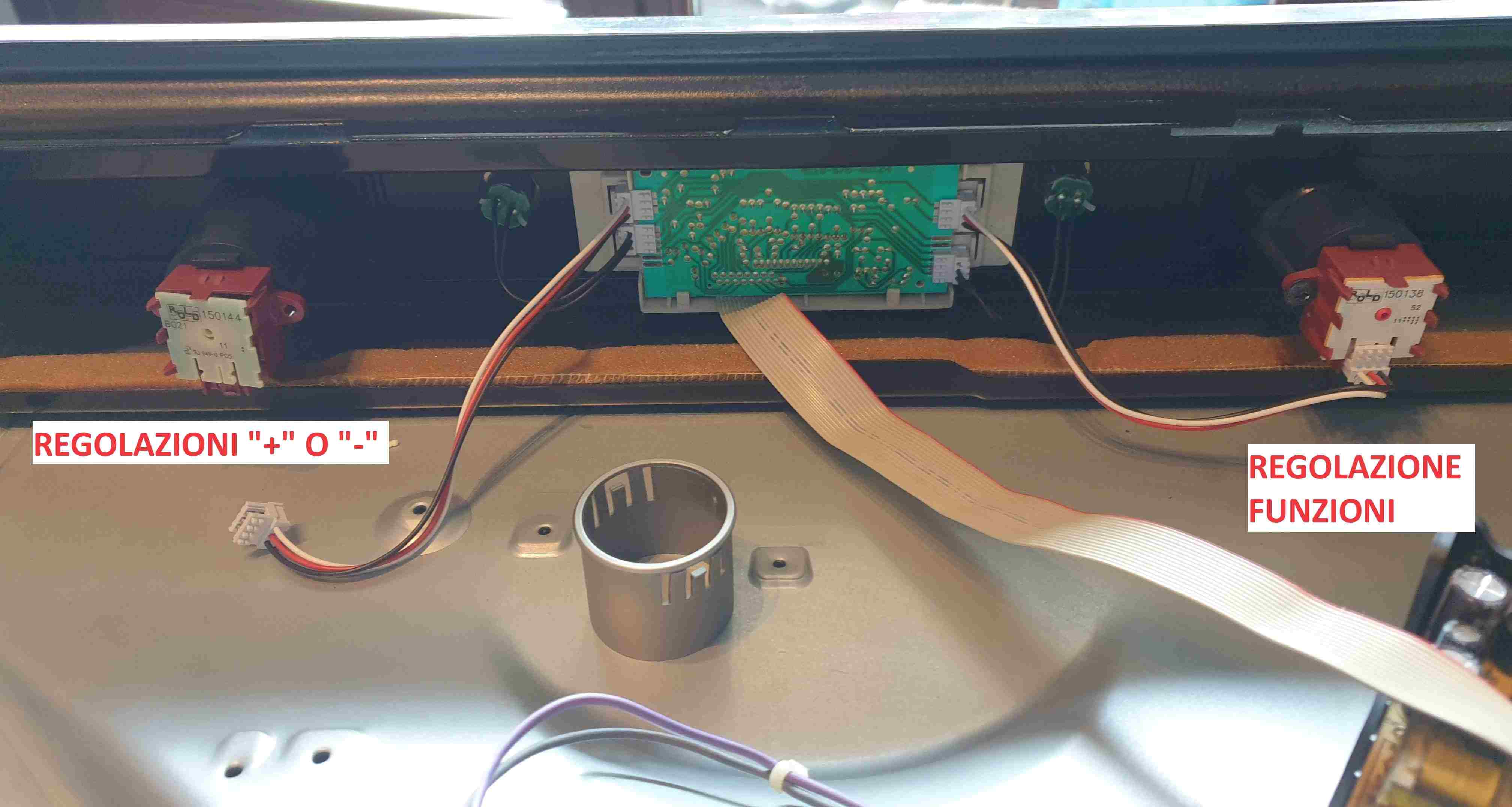

Manopola di regolazione (tipo potenziometro) che salta o perde riferimenti
Buongiorno,
Perdonatemi in anticipo se le definizioni non sono precise e ringrazio anticipatamente per le eventuali correzioni da apportare al titolo (se si può fare) o altro. Vengo al problema:
Come da foto allegata, mi ritrovo con una “manopola del forno” che non risponde correttamente in quanto alle volte “salta” ed ora spiego meglio.
Tale manopola ha la possibilità di ruotare in continuo senza fermi o battute, e serve per “aumentare o diminuire in modo progressivo” i valori del forno come temperatura, minuti o altro ancora.
Ultimamente nel ruotarla, invece di avere un fluida progressione lineare dei valori, si hanno dei “salti” di svariate unità (nel senso che ruotando delicatamente la manopola, invece di leggere ad esempio 1, 2, 3…4 ecc… sul display si vede 1, 2..10..14...30…ecc…) come se sbagliasse a leggere i riferimenti dei settori di una ruota interna che gli dovrebbe consentire di capire di “aumentare o diminuire” ad esempio di una unità alla volta.
Non sapendo se il funzionamento di queste manopole sia di lettura ottica piuttosto che magnetica o altro di alcuni riferimenti, la domanda è:
“E’ da buttare oppure è possibile pulirla per ripristinare il corretto funzionamento?”
Molte grazie in anticipo!
Probabilmente è un encoder ottico usurato, sporco o danneggiato. Si può sostituire, se esiste il ricambio.
Per queste problematiche è meglio usare il forum "elettrodomestici", dove trasferisco la discussione
Serve marca e modello (meglio foto etichetta dentro la porta).
Innanzi tutto grazie, nel dettaglio il modello è un Whirpool AKZM/756IX.
Non l'ho indicato in quanto ne facevo un "discorso di concetto" per capire la fattibilità della riparazione in base al principio di funzionamento del componente stesso.
Neanche a farlo apposta infatti, lo stesso problema me lo sta dando una manopola questa volta di una vecchio autoradio.
Allego comunque tutto lo stesso.
Forno Whirlpool Whirpool AKZM 756IX.jpg
Sostituisci il solo selettore, non fissato a nessuna scheda elettronica...
Qui lo vedi:
XXXXXX
Modificato: da Alessio Menditto
Eliminato link commerciale
Alessio Menditto
Mich non si possono mettere quei link…mandateveli in MP per favore.
GRAZIE MILLE!
Veramente una gentilezza incredibile. 🙂
  • 4 weeks later...
Buongiorno,
Un piccolo riassunto per chi dovesse eventualmente avere il mio stesso problema.
Per ora sono riuscito a risolvere perfettamente eseguendo una “manutenzione di pulizia” e senza dover acquistare quindi alcun componente nuovo, procedendo come segue.
Smontato il forno si trovano i due “potenziometri”, diversi tra loro (nella foto da dietro si vedono i rispettivi codici) e “NON ottici”, ho allegato foto.
ESTRAZIONE: E' relativamente semplice, si tolgono le 2 viti che lo tengono fissato, e successivamente il “corpo plastico rosso” deve essere estratto sfilandolo (conviene aiutarsi con un cacciavite per fare forza gentilmente). Il componente infatti è attaccato alla manopola anteriore per “incastro” tra il perno centrale bianco del potenziometro (che si sfilerà appunto) e la manopola stessa.
Sempre con attenzione ora è possibile allargare le alette plastiche che tengono insieme il circuito stampato sul corpo, ottenendo 2 pezzi separati molto semplici.
All’interno l’aspetto “non pulito” ipotizzo sia dovuto all’applicazione da parte del produttore di un grasso per componenti elettronici.
Nel mio caso ho provveduto a pulire ed applicare anche dello spray al silicone che ha anch’esso lubrificato il tutto con il risultato di avere il tutto ulteriormente ingrassato e scorrevole.
Fin che c’ero anche se non dava problemi ho fatto la stessa manutenzione anche all’altro potenziometro.
DIFFERENZE: I due encoder/potenziometri si differenziano in quanto uno ruota liberamente mentre l’altro ha un sistema che lo fa bloccare a “scatti ben precisi” (questo per far allineare correttamente sul lato anteriore i disegni delle funzioni presenti sulla manopola).
CONCLUSIONI:
L’encoder che quindi precedentemente “saltava” è tornato perfetto… non ho capito precisamente il perché in quanto sinceramente non mi è sembrato di fare operazioni particolari e l’ispezione visiva interna a mio avviso non mostrava particolari problematiche.
Comunque il tutto per concludere che una manutenzione penso alla portata di tutti potrebbe risolvere questo problema che diversamente comporta un prezzo direi almeno di una cinquantina di euro per il componente nuovo.
1_Foto Fronte.jpg
2_Foto Retro.jpg
5_Regolazioni + o -.jpg
4_Regolazioni + o -.jpg
3_Regolazione Funzioni.jpg
6_Regolazioni + o -.jpg
Ottimo, fossero tutti come te 🙏
54 minuti fa, ValePLC ha scritto:
Un piccolo riassunto per chi dovesse eventualmente avere il mio stesso problema
Quello che tu chiami grasso, serve a far scorrere i contatti (minimizzando il consumo delle piste ...).
5_Regolazioni + o -.jpg
Questo, probabilmente era solo ossidato, perché si vede che i solchi non sono profondi,  ma quando si consumano i contatti, basta sostituirlo!
Modificato: da michpao
