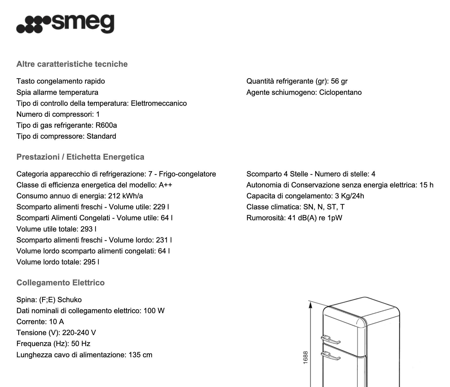

_Valeria_ Inserito: 29 marzo 2024 Segnala Inserito: 29 marzo 2024 Buongiorno, ho un problema con il mio frigo SMEG modello FAB30LB1 doppiaporta, pagato ahimè molto, dopo 4/5 anni che funzionava perfettamente, da un giorno all'altro la parte del frigorifero ha smesso di raffreddare, ma la parte del freezer funziona ancora perfettamente! Per fare una prova ho lasciato tutto spento e senza corrente per diversi mesi (ho un altro frigorifero di backup in casa), l'ho riacceso qualche giorno fa e la situazione è rimasta identica, Freezer OK e Frigo NO Il compressore se è unico come penso funziona, la luce nel frigo si accende... Cosa potrebbe essere? perdita di gas o termostato rotto? Sapete se il circuito del gas è unico per frigo e freezer oppure sono 2 separati? Grazie mille in anticipo a chi risponderà Valeria
Alessio Menditto Inserita: 29 marzo 2024 Segnala Inserita: 29 marzo 2024 Se non è no frost si sta purtroppo scaricando inesorabilmente. Se è no frost forse c’è qualche speranza.
Ciccio 27 Inserita: 29 marzo 2024 Segnala Inserita: 29 marzo 2024 Se il controllo della temperatura è elettromeccanico non sarà un no frost.
Ciccio 27 Inserita: 29 marzo 2024 Segnala Inserita: 29 marzo 2024 OT: su un no frost scarico è più facile individuare una perdita e ripararla? (Già so la risposta: "Per un argomento diverso, apri una nuova discussione, e non accodarti" 😅). Chiedo a Valeria se ha funzionato di continuo, oppure se ha passato diverso tempo inutilizzato.
_Valeria_ Inserita: 3 aprile 2024 Autore Segnala Inserita: 3 aprile 2024 Allora ho cercato su internet e pare che appunto non sia un "no fronst" ne la parte frigo ne quella freezer. Il frigo da quando l'ho comprato a quando ha iniziato ad avere il problema di non raffreddare più la zona frigo è sempre stato attivo, tranne magari uno o due mesi di agosto. Poi da un giorno all'altro (non gradualmente) non ha più funzionato la parte frigorifero. Allora ho spento tutto e l'ho lasciato spento per 3 anni. Il mese scorso l'ho riacceso per vedere cosa succedeva e la parte freezer ha riniziato a funzionare perfettamente mentre il frigo continua a non raffresscare. Mi domando se ha una perdita di gas è possibile che non raffreddi più solo la parte del frigo? Ha due circuiti diversi? Non so se provare a fare uscire un tecnico e/o a provare a farlo ricaricare con il gas oppure se lasciare perdere proprio
Alessio Menditto Inserita: 3 aprile 2024 Segnala Inserita: 3 aprile 2024 Non solo è possibile, ma anzi in un no frost è il segno evidente di perdita gas, il poco che rimane fa funzionare “bene” il freezer ma quello che manca perché è uscito non ha la potenza necessaria per raffreddare anche il frigo. Personalmente lascerei perdere la riparazione e ne prenderei uno nuovo, purtroppo il frigorifero è un elettrodomestico molto particolare, non è un forno che se la resistenza è bruciata la cambi e sei a posto, in un frigo sono troppe le cose che possono andar storte per cui lo carichi, e dopo pochi mesi si scarica di nuovo e hai perso solo soldi.
