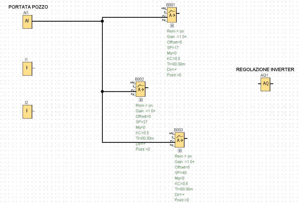

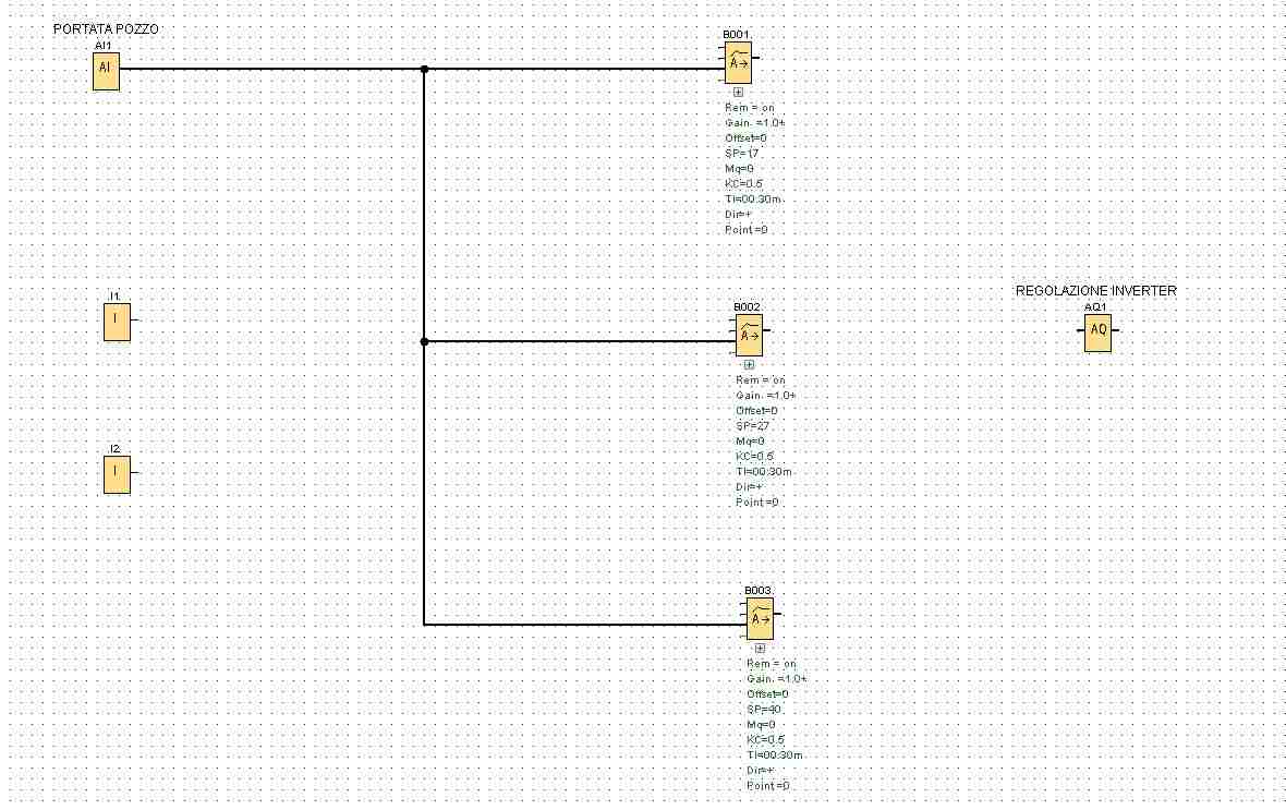

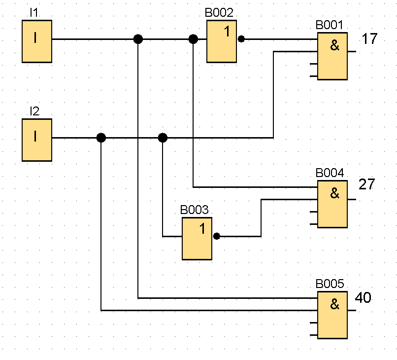

panikpan Inserito: 29 marzo Segnala Share Inserito: 29 marzo Buongiorno, mi é stato chiesto di variare la velocità della pompa di un pozzo legandola a tre valori distinti di portata del pozzo stesso. Cerco di spiegarmi meglio. Dall'impianto ricevo due segnali digitali che, in base alla loro combinazione, devono dare come risultato tre valori di frequenza differenti per avere rispettivamente 17m3/h,27m3/h e 40m3/h Dal pozzo posso ricevere, dalla strumentazione installata, un segnale 4/20ma proporzionale alla portata che utilizzerei come ingresso analogico. Metterei un blocco "regolatore PI" che confronta il set point con il valore di ingresso e un'uscita analogica 0/10volt per comandare l'inverter. Quello che non capisco é come fare cambiare il valore SP ,nel blocco regolatore PI, in base alla combinazione degli ingressi digitali. Ho pensato di utilizzare tre blocchi, uno con SP=17,uno con SP=27 e l'ultimo con SP=40 ma come posso selezionarli? Grazie Link al commento Condividi su altri siti More sharing options...
drn5 Inserita: 29 marzo Segnala Share Inserita: 29 marzo 1 ora fa, panikpan ha scritto: un segnale 4/20ma proporzionale alla portata 1 ora fa, panikpan ha scritto: ricevo due segnali digitali che, in base alla loro combinazione, devono dare come risultato tre valori di frequenza differenti per avere rispettivamente 17m3/h,27m3/h e 40m3/h ? O uno o l'altro! Per una cosa così non serve nemmeno un PI, basterebbe una regolazione a gradini con incremento/decremento sulla Analog Out.. Link al commento Condividi su altri siti More sharing options...
max.bocca Inserita: 29 marzo Segnala Share Inserita: 29 marzo Puoi usare il mux analogico, selezioni 4 valori con due bit Link al commento Condividi su altri siti More sharing options...
a321680 Inserita: 29 marzo Segnala Share Inserita: 29 marzo Per fare quello che hai descritto, usa il blocco multiplexer analogico che ti permette di fare queste selezioni, con la combinazione dei due ingressi (S1-S2) ti da in uscita fino a 4 valori analogici (V1-V4) ed è molto facile e intuitivo da implementare. Questo blocco lo trovi solo su versioni di logo! da OBA5 e successive. Link al commento Condividi su altri siti More sharing options...
panikpan Inserita: 29 marzo Autore Segnala Share Inserita: 29 marzo Grazie per il consiglio. Proveró con il multiplexer analogico. Link al commento Condividi su altri siti More sharing options...
panikpan Inserita: 31 marzo Autore Segnala Share Inserita: 31 marzo Buongiorno, credo che il multiplexer analogico non soddisfi le mie esigenze in quanto è vero che in base alle combinazioni delle due variabili in ingresso ottengo in uscita 4 valori analogici ma questi sono predefiniti. Andrebbe bene se le condizioni del pozzo fossero sempre uguali, una volta trovato il valore analogico che mi fornisce la portata richiesta per le varie combinazioni, sarebbe fatta. In realtà il battente del pozzo cambia sempre a secondo delle condizioni meteo (questo è un periodo molto piovoso e ci sono almeno 40 mt di colonna d’acqua sopra la pompa. In periodo di siccità invece posso avere anche solo 25 mt.) e questo influisce sulla portata del pozzo stesso. A parità di frequenza impostata la portata non sarà mai sempre uguale ma cambierà in base alla colonna d’acqua. Nasce quindi l’esigenza di trovare un sistema per confrontare tre valori di set point differenti (17m3/h, 27m3/h, 40m3/h ) con la portata, per dare come risposta un segnale analogico che comanda l’inverter. Per questo avevo pensato di utilizzare tre regolatori PI con tre set point differenti. Quello che non riesco a fare è selezionare il regolatore PI in base alla combinazione degli ingressi digitali. Scusate ma riesco a postare solo questa immagine di pessima qualità, non so come fare diversamente. Link al commento Condividi su altri siti More sharing options...
thinking Inserita: 31 marzo Segnala Share Inserita: 31 marzo Mi sembra di capire che ti serve questo: Link al commento Condividi su altri siti More sharing options...
panikpan Inserita: 1 aprile Autore Segnala Share Inserita: 1 aprile 14 ore fa, thinking ha scritto: Mi sembra di capire che ti serve questo: Grazie thinking per la risposta. Questo è il circuito che mi permette di avere tre uscite differenti in base alla combinazione degli ingressi e che collegati al morsetto A/M del relativo regolatore PI lo "attivano". Il problema è da qui in poi, perché non si possono collegare i tre regolatori insieme all'uscita analogica. Ci vorrebbe in mezzo un blocco che raccolga i tre segnali e che venga trasmesso all'uscita solo quello attivo. Link al commento Condividi su altri siti More sharing options...
Mircoron Inserita: 2 aprile Segnala Share Inserita: 2 aprile Devi collegare l'uscita analogica del multiplexer all'ingresso SP di un unico blocco PI, per far questo devi cliccare sul + sotto al blocco e si apre una finestrella che ti permette di collegare i valori analogici Altro consiglio è di non usare i valori 17, 27 e 40 ma, visto che il logo lavora bene da 0 a 1000, moltiplicare per 10 quindi 170, 270 e 400 Link al commento Condividi su altri siti More sharing options...
Mircoron Inserita: 2 aprile Segnala Share Inserita: 2 aprile E poi devi scalare l'ingresso, cioè fare in modo che il valore analogico della variabile controllata del PI sia 170 quando l'ingresso 4-20 coriisponda al valore di 170 Link al commento Condividi su altri siti More sharing options...
panikpan Inserita: 2 aprile Autore Segnala Share Inserita: 2 aprile 9 ore fa, Mircoron ha scritto: Devi collegare l'uscita analogica del multiplexer all'ingresso SP di un unico blocco PI, per far questo devi cliccare sul + sotto al blocco e si apre una finestrella che ti permette di collegare i valori analogici Altro consiglio è di non usare i valori 17, 27 e 40 ma, visto che il logo lavora bene da 0 a 1000, moltiplicare per 10 quindi 170, 270 e 400 Grazie per il consiglio. Provero' cosi Link al commento Condividi su altri siti More sharing options...
