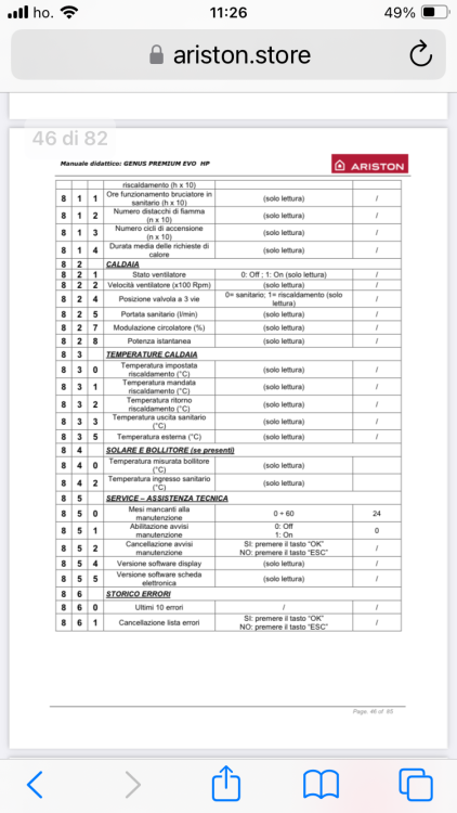

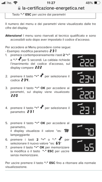

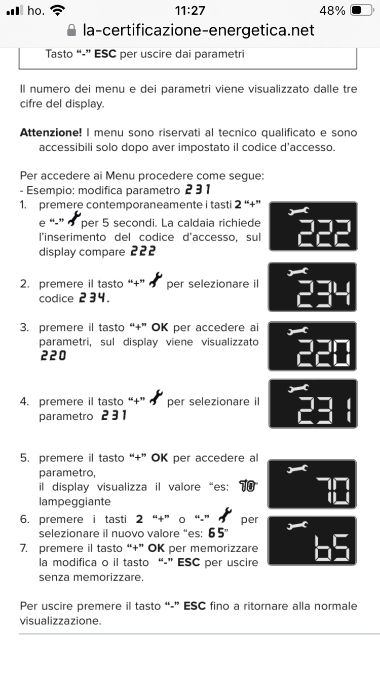

viggio99 Inserito: 30 marzo Segnala Share Inserito: 30 marzo Buongiorno a tutti, la caldaia in oggetto segnala errore 3P9; son benissimo che è solo una segnalazione di fare manutenzione (fatta tra l altro) però qua sorge il problema. Il tecnico che ha eseguito la manutenzione non è riuscito a togliere/resettare l errore che continua a comparire a display, la caldaia fortunatamente funziona, l unica cosa è che non si possono controllare le temperature di acqua e riscaldamento. Smanettando sono riuscito a trovare il modo di entrare nei menù tecnici ma quello che dovrebbe resettare l errore(nr 850/851/852) non mi compre a schermo. Secondo il tecnico l unico modo per toglierlo è da termostato intelligente Ariston (che io non ho). Qualcuno sa come fare? Link al commento Condividi su altri siti More sharing options...
CarloZeta Inserita: 30 marzo Segnala Share Inserita: 30 marzo 43 minuti fa, viggio99 ha scritto: Buongiorno a tutti, la caldaia in oggetto segnala errore 3P9; son benissimo che è solo una segnalazione di fare manutenzione (fatta tra l altro) però qua sorge il problema. Il tecnico che ha eseguito la manutenzione non è riuscito a togliere/resettare l errore che continua a comparire a display, la caldaia fortunatamente funziona, l unica cosa è che non si possono controllare le temperature di acqua e riscaldamento. Smanettando sono riuscito a trovare il modo di entrare nei menù tecnici ma quello che dovrebbe resettare l errore(nr 850/851/852) non mi compre a schermo. Secondo il tecnico l unico modo per toglierlo è da termostato intelligente Ariston (che io non ho). Qualcuno sa come fare? Ciao,che io sappia per resettare l'avviso di manutenzione bisogna entrare nei parametri con il codice tecnico. Link al commento Condividi su altri siti More sharing options...
viggio99 Inserita: 30 marzo Autore Segnala Share Inserita: 30 marzo Ciao…sono entrato nel menu tecnico con codice 222, mi fa vedere tutte le impostazioni possibili tranne quelle per resettare o eliminare gli avvisi di manutenzione. Di seguito inserisco le foto delle guide che ho trovato. non riesco a visualizzare i menù nr.850-851-852 Link al commento Condividi su altri siti More sharing options...
CarloZeta Inserita: 30 marzo Segnala Share Inserita: 30 marzo 2 ore fa, viggio99 ha scritto: Ciao…sono entrato nel menu tecnico con codice 222, mi fa vedere tutte le impostazioni possibili tranne quelle per resettare o eliminare gli avvisi di manutenzione. Di seguito inserisco le foto delle guide che ho trovato. non riesco a visualizzare i menù nr.850-851-852 Credo sia un codice specifico. Link al commento Condividi su altri siti More sharing options...
viggio99 Inserita: 30 marzo Autore Segnala Share Inserita: 30 marzo 26 minuti fa, CarloZeta ha scritto: Credo sia un codice specifico. Lo sai? nessuno lo sa? 😩😩😩 Link al commento Condividi su altri siti More sharing options...
