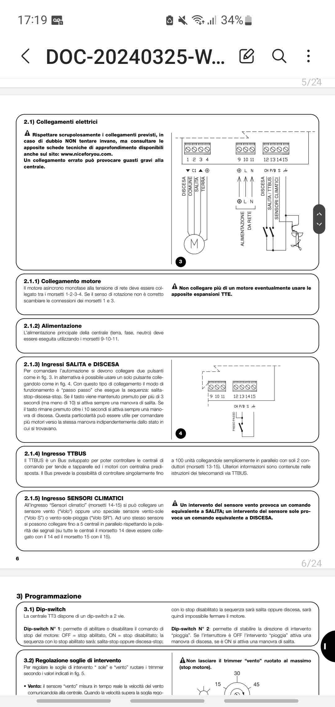

Comando centrale eolica tende da sole
Ciao a tutti
Approfitto delle vostre competenze per chiedere una informazione
Attualmente la tenda da sole è comandata da un pulsante interbloccato connesso della living now.
Devo aggiungere una centrale eolica che chiuda le tende in caso di vento forte
La centrale comanda le tende nello stesso modo del pulsante interbloccato (su - com - giù)
Domanda, come faccio ad evitare di bruciare il motore delle tende nella malaugurata ipotesi in cui il sensore vento chiude la tenda mentre io la sto abbassando?
Essendo connesse e avendo orari pianificati il rischio aumenta perché può succedere anche in mia assenza.
con l'interbloccato, non vai direttamente alla tenda, ma andrai a collegarti, negli appositi morsetti della centralina vento
Modificato: da click0
Non ho scritto che la centrale vento si puo comandare solo tramite pulsanti collegati ai contatti puliti
Screenshot_20240401_171946_Samsung Notes.jpg
interporre due mini rele...
(uno per discesa e uno per salita)
