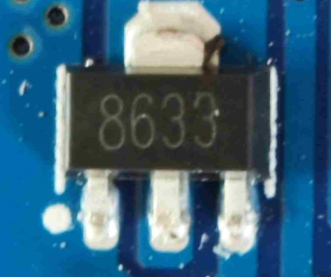

kobrass Inserito: 1 aprile Segnala Share Inserito: 1 aprile Buongiorno a tutto, Sapete dirmi questo stabilizzatore dove posso reperirlo grazie Link al commento Condividi su altri siti More sharing options...
VERGHI1 Inserita: 1 aprile Segnala Share Inserita: 1 aprile Sigla completa: MPQ8633A consulta il datashet ricerca con sigla completa lo trovi Link al commento Condividi su altri siti More sharing options...
Riccardo Ottaviucci Inserita: 1 aprile Segnala Share Inserita: 1 aprile 3 pezzi qui Link al commento Condividi su altri siti More sharing options...
ALLUMY Inserita: 1 aprile Segnala Share Inserita: 1 aprile datasheet Link al commento Condividi su altri siti More sharing options...
