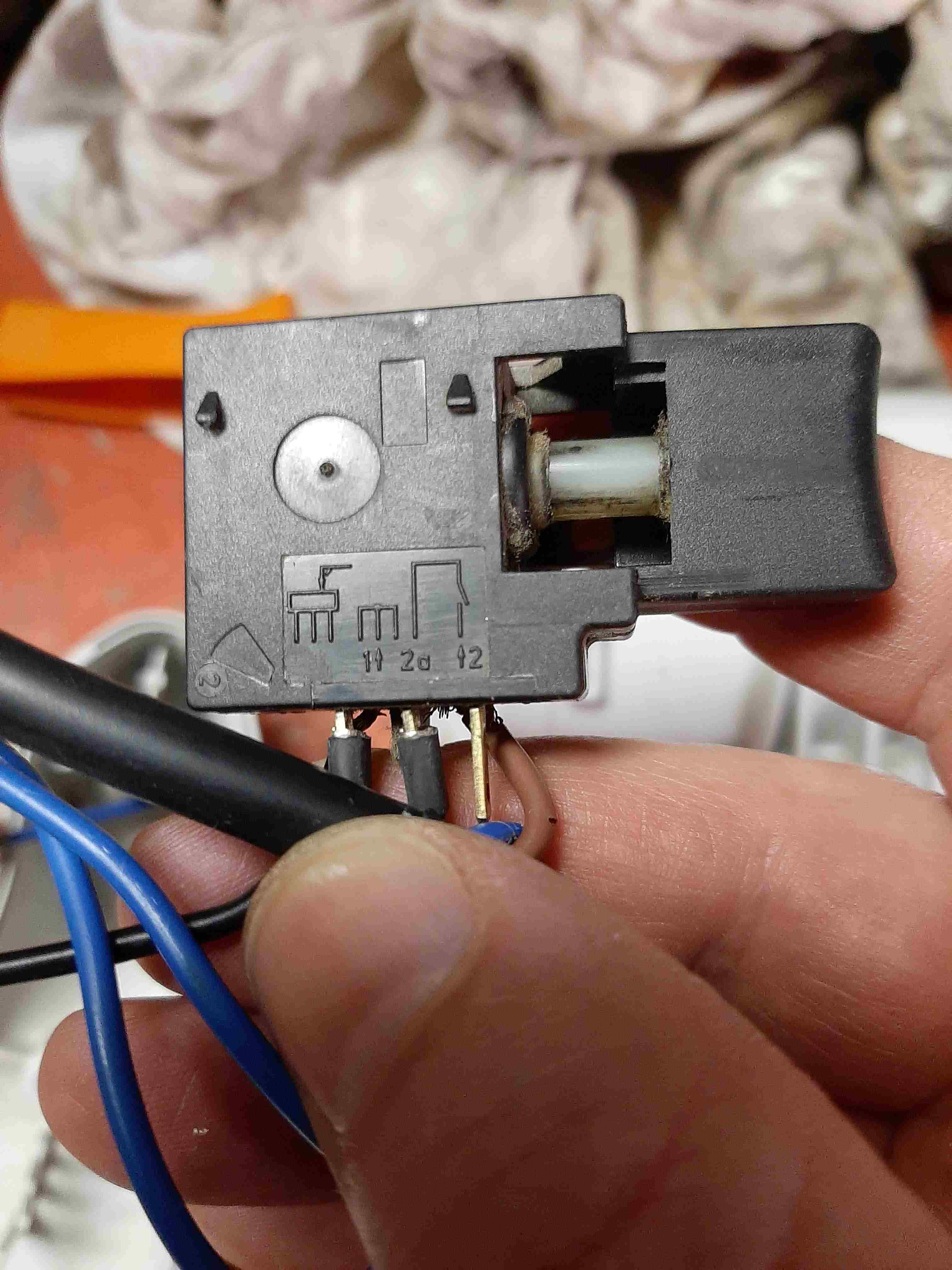

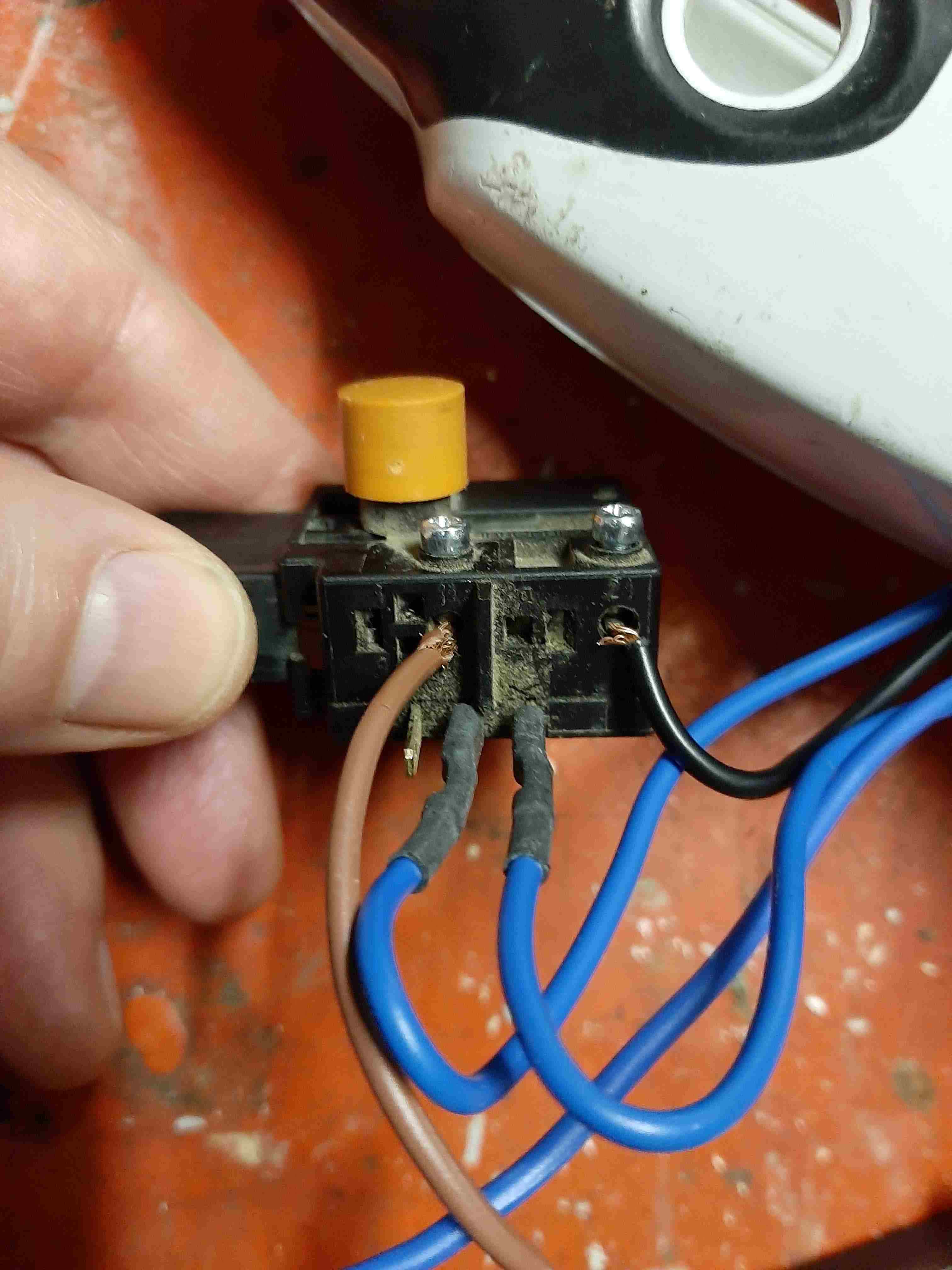

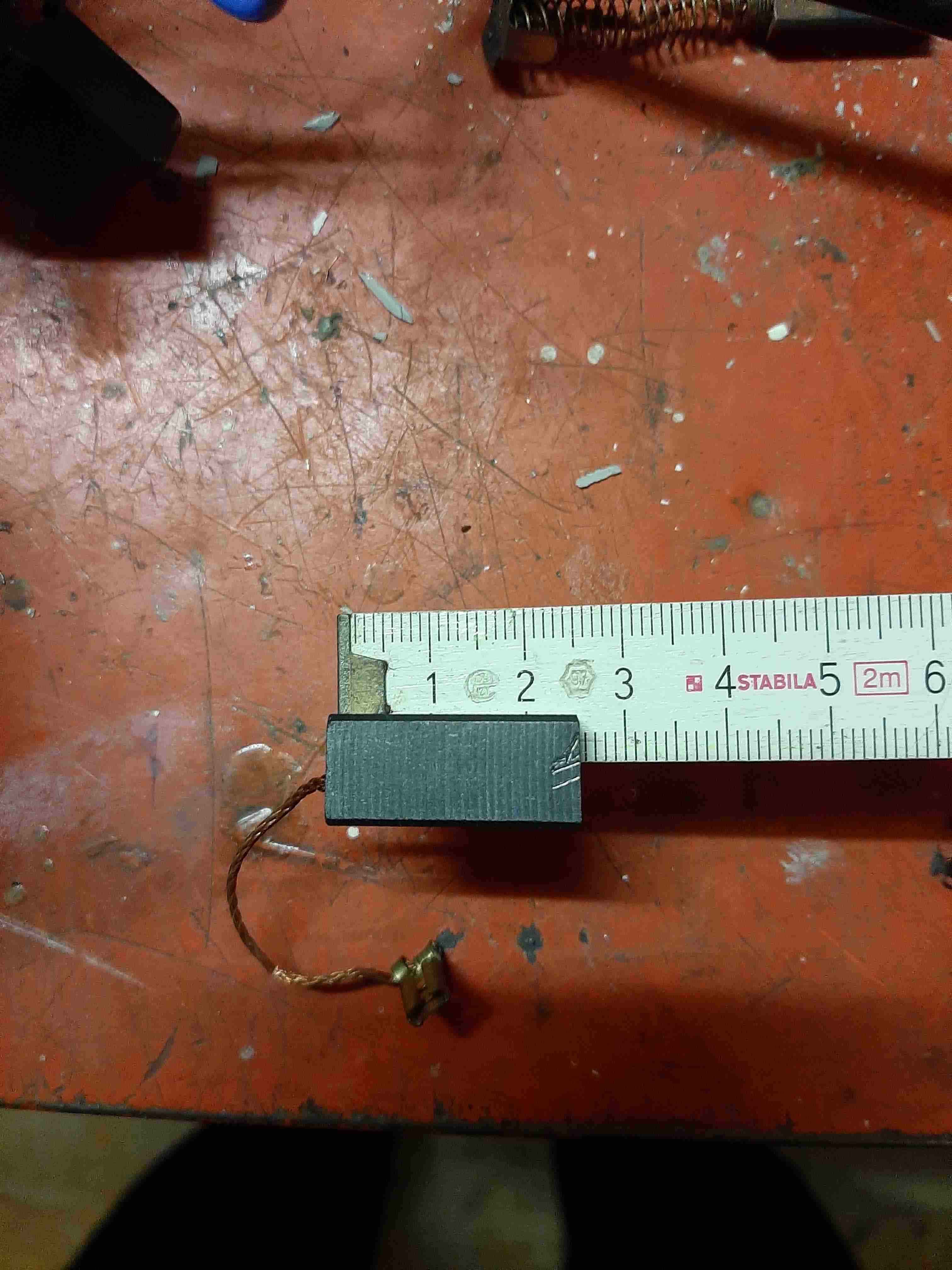

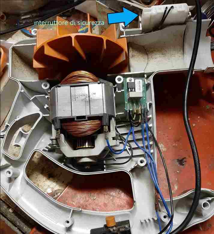

moroeno Inserito: 1 aprile Segnala Share Inserito: 1 aprile Buongiorno al forum Inanzi tutto spero di aver posato nel forum giusto dopo aver cercato una sezione per il giardinaggio Ho un soffiatore Stihl BGE81 che ha una decina di anni. La persona che lo usa mi ha detto che ad un certo punto il soffiatore ha smesso di andare, quindi lo ha aperto ed ha visto dei fili scollegati quindi li ha ricongiunti ma il soffiatore non ha ripreso a funzionare. Ora me lo ha consegnato sperando che io riesca a riaggiustarlo. Ho provato anche a collegare direttamente il filo marrone con il filo nero (per esculdere l'interruttore) e premere l'interruttore di sicurezza ma il motore non parte. Pertanto non mi rimane che chiedere consiglio nel forum Dove sbaglio? I fili dell'interruttore mi sembrano collegati correttamente. Premetto che non ho provato ad escludere l'interruttore di sicurezza Ma mi sembra molto strano che mentre lo si usa si strappano i fili e poi li ricongiungi e il motore non parte Allego qualche foto Grazie in anticipo Link al commento Condividi su altri siti More sharing options...
Ivan Botta Inserita: 1 aprile Segnala Share Inserita: 1 aprile (modificato) Prova a verificare le spazzple, e se ok, alimenta direttamente il motore escludendo tutto il resto, attento alla ventola. Se anche così non va, hai trovato dov'è il problema. Modificato: 1 aprile da Ivan Botta Link al commento Condividi su altri siti More sharing options...
moroeno Inserita: 1 aprile Autore Segnala Share Inserita: 1 aprile Grazie Ivan Proverò Link al commento Condividi su altri siti More sharing options...
moroeno Inserita: 1 aprile Autore Segnala Share Inserita: 1 aprile Non ho alimentato direttamente il motore...... ma girando la spina e dando corrente dal cavo blu con il cerca fase ho visto che c'è corrente sul rotore, quindi le spazzole dovrebbero essere ok? Ho rigirato la spina così da dare corrente tramite il cavo marrone poi provato a collegare direttamente il cavo marrone con il cavo blu (quello più a destra nella foto) per escludere l'interruttore, ma niente da fare Link al commento Condividi su altri siti More sharing options...
Nik-nak Inserita: 2 aprile Segnala Share Inserita: 2 aprile 10 ore fa, moroeno ha scritto: quindi le spazzole dovrebbero essere ok? No, le spazzole le devi smontare dalla loro sede, e verificarne la lunghezza. Link al commento Condividi su altri siti More sharing options...
moroeno Inserita: 2 aprile Autore Segnala Share Inserita: 2 aprile Grazie Nik-nak Smontate e provo a sostiuirle....... Link al commento Condividi su altri siti More sharing options...
moroeno Inserita: 8 aprile Autore Segnala Share Inserita: 8 aprile Ho smontato le spazzole e misurate sono lunghe 2.50 cm Qualcuno potrebbe indicarmi se il collegamento dei fili al pulsante è corretto? Grazie Link al commento Condividi su altri siti More sharing options...
