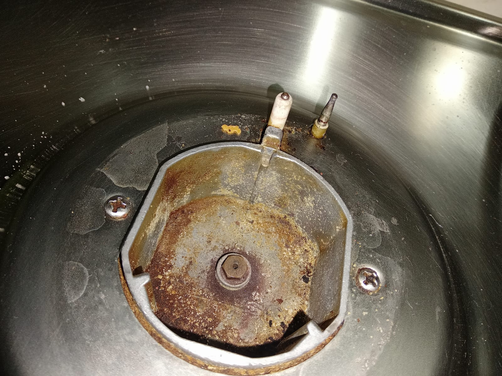

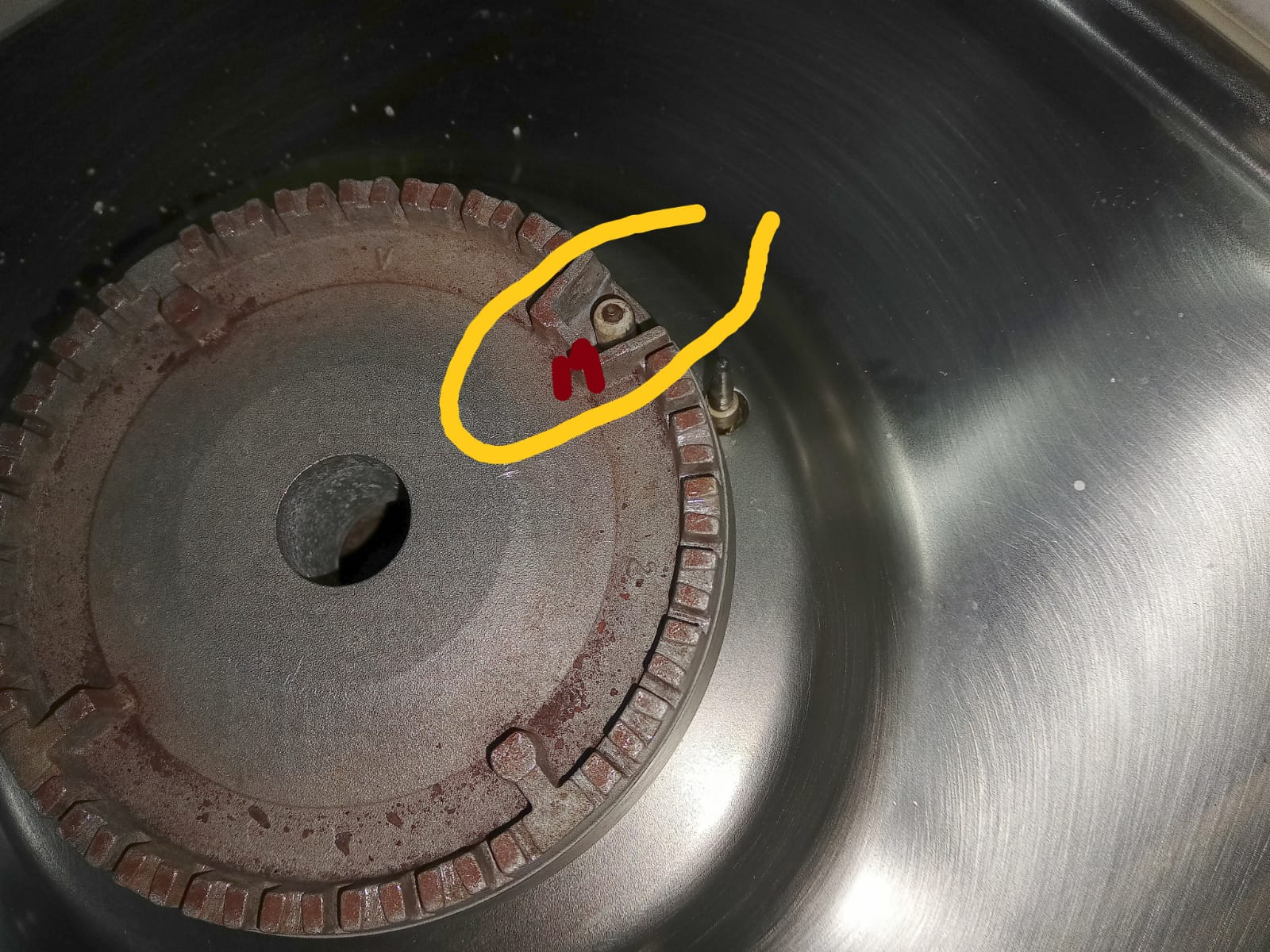

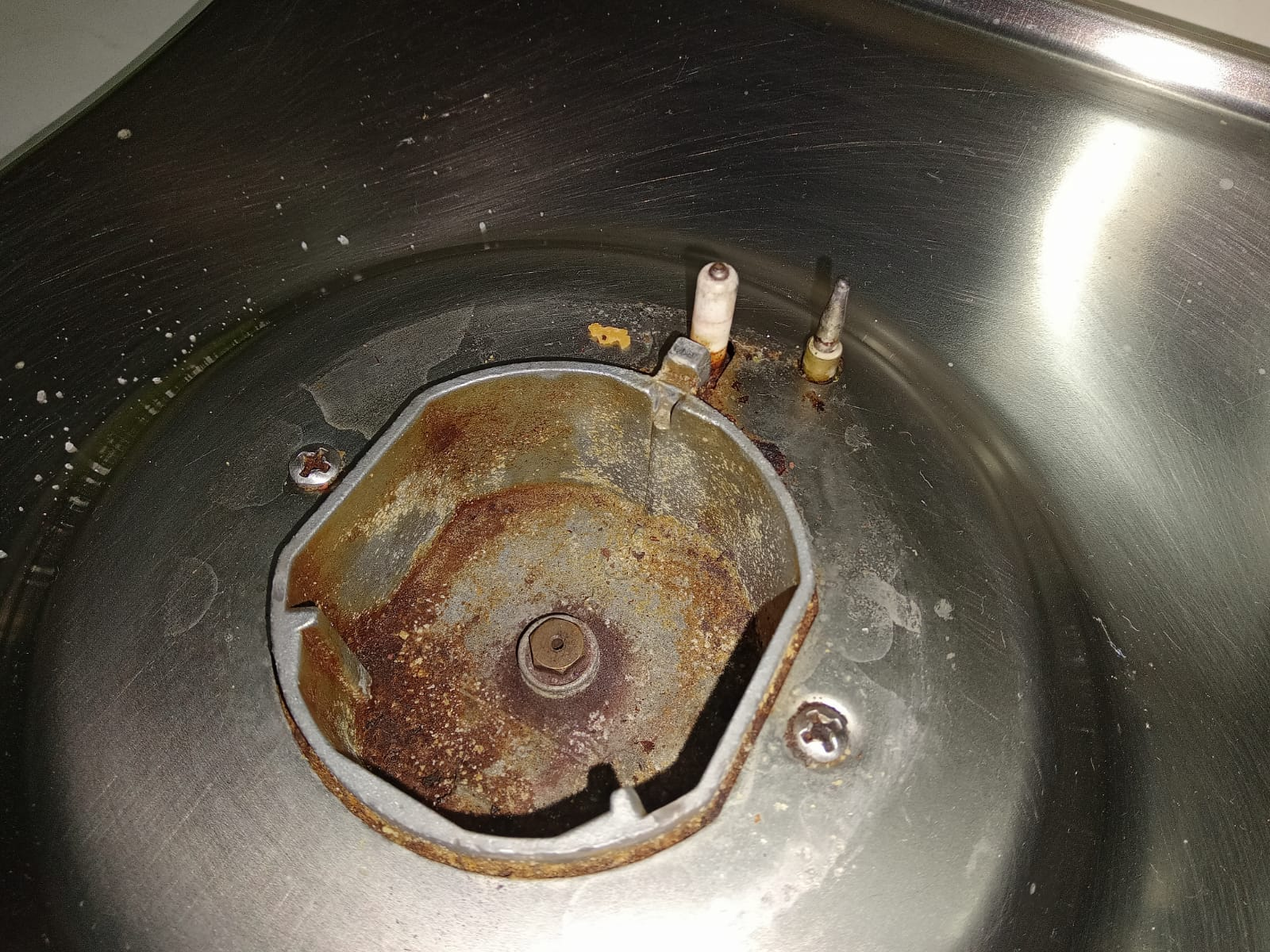

Scintilla Fuoco senza avvio fiamma (piano cottura)
Salvatore Guastafierro
Buongiorno,
ho un piano cottura integrato nella mia cucina, marca Ariston (6 fuochi) (2005)
La fiamma grande, da un periodo, anche se viene emessa la scintilla con manopola premuta, si vede che essa scarica sullo spargifiamma, Ma a gas aperto non si avvia (si sente solo il tic continuo).
Bisogna staccare altrimenti quest'ultimo si spande e puzza.
Nota: Se viene usato un accendino o accendifiamma cucina, la stessa parte immediatamente.
E' stato verificato lo spargifiamma, non è ostruito ma comunque viene sempre pulito.
Cause possibili ?
Modificato: da Salvatore Guastafierro
La Candeletta è pulita  ?
Qualora sia incrostata di sporco carbonizzato, questo assorbe parte dell' Impulso e la Scarica
risulta più debole .
( pulire con paglietta abrasiva asciutta; non utilizzare oggetti metallici che potrebbero lasciare
residui sulla superficie isolante )
A volte la connessione dell'  Elettrodo con il filo sottostante si ossida ed analogamente limita
la Potenza della Scarica .
In questo caso la Candeletta va sostituita .
Buona giornata !
Eliminati caratteri inutili.
Aggiungo: a volte si crepa la ceramica e anche questo provoca dispersioni. Controlla
48 minuti fa, Salvatore Guastafierro ha scritto:
Cause possibili ?
Hai verificato se succede lo stesso con la manopola del gas al minimo?
Salvatore Guastafierro
Salve al Forum,
ad occhio la candela "sembra" pulita. Posso provare il suggerimento della paglietta.
La manopola premuta con uscita gas (min e max) non avvia la fiamma.
Vi aggiorno anche con foto dello stato tra oggi o domani.
devi osservare la scintilla di quel "fuoco", fisicamente, come si propaga
la scintilla deve passare davanti alla "foro" del gas
Salvatore Guastafierro
13 minuti fa, click0 ha scritto:
devi osservare la scintilla di quel "fuoco", fisicamente, come si propaga
la scintilla deve passare davanti alla "foro" del gas
Ho notato ieri che la scintilla scarica dalla candeletta sul cerchio propaga-fiamma.
Come quelle funzionanti.
Salvatore Guastafierro
Buongiorno Forum
allego immagini scattate sul "fuoco" che difetta accensione
Si nota che nella foto evidenziata, all'avvio scintilla scarica sul cerchio spargifiamma.
Non so se lo stato della candeletta è usurata o sporca.
Se fa la scintilla e' probabile un problema di "carburazione";
c'è abbastanza sporco,  hai controllato l'ugello che non sia parzialmente ostruito?
Modificato: da NovellinoXX
Salvatore Guastafierro
4 ore fa, NovellinoXX ha scritto:
Se fa la scintilla e' probabile un problema di "carburazione";
c'è abbastanza sporco,  hai controllato l'ugello che non sia parzialmente ostruito?
Ad occhio sembra ok, ma per pulirlo basta ago nel foro o smontare dado esagonale ?
24 minuti fa, Salvatore Guastafierro ha scritto:
ma per pulirlo basta ago nel foro o smontare dado esagonale ?
Fai molta attenzione perchè se allarghi anche solo un poco il foro dell'iniettore stari l'ottimizzazione combustibile-comburente.
ma tu avevi anche scritto che:
Il 2/4/2024 alle 11:39 , Salvatore Guastafierro ha scritto:
Nota: Se viene usato un accendino o accendifiamma cucina, la stessa parte immediatamente.
Se la fiamma si accende regolarmente, prucia regolarmente senza scoppiettii e senza sporcare di nero le pentole, la mancata accensione tramite scintilla è da ricercare nella posizione reciproca tra candela e diffusore e nella qualità della scintilla che deve essere sufficinete mente "calda".
hai provato ad accendere con la manopola del gas posta non a piena fiamma ma a circa metà?
28 minuti fa, Salvatore Guastafierro ha scritto:
ma per pulirlo basta ago nel foro
Con delicatezza si può fare, importante non allargare il foro perchè e' calibrato..
Salvatore Guastafierro
16 ore fa, NovellinoXX ha scritto:
Con delicatezza si può fare, importante non allargare il foro perchè e' calibrato..
Salve
ho provato con uno spillino a verificare nel foro, ma non c'era ostruzione.  Poi con spugna asciutta abrasiva, sul contatto candeletta.
Riprovato, con avvio scintilla parte la fiamma.  Spero di aver risolto.
Grazie per ora.
24 minuti fa, Salvatore Guastafierro ha scritto:
Poi con spugna asciutta abrasiva, sul contatto candeletta.
Questo è stato l'intervento risolutore. Le candelette, ed il distributore di fiamma, vanno tenute pulite e prive di ossidazioni o, peggio, di incrostazioni grasse.
Salvatore Guastafierro
4 ore fa, Livio Orsini ha scritto:
Questo è stato l'intervento risolutore. Le candelette, ed il distributore di fiamma, vanno tenute pulite e prive di ossidazioni o, peggio, di incrostazioni grasse.
Grazie per consiglio.
Saluti
