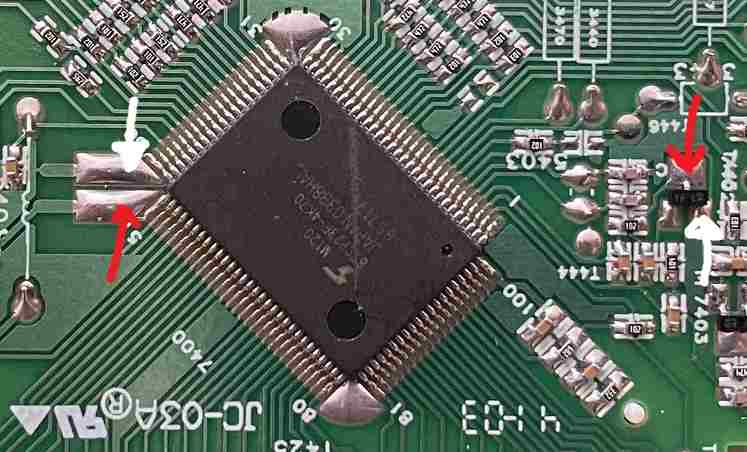

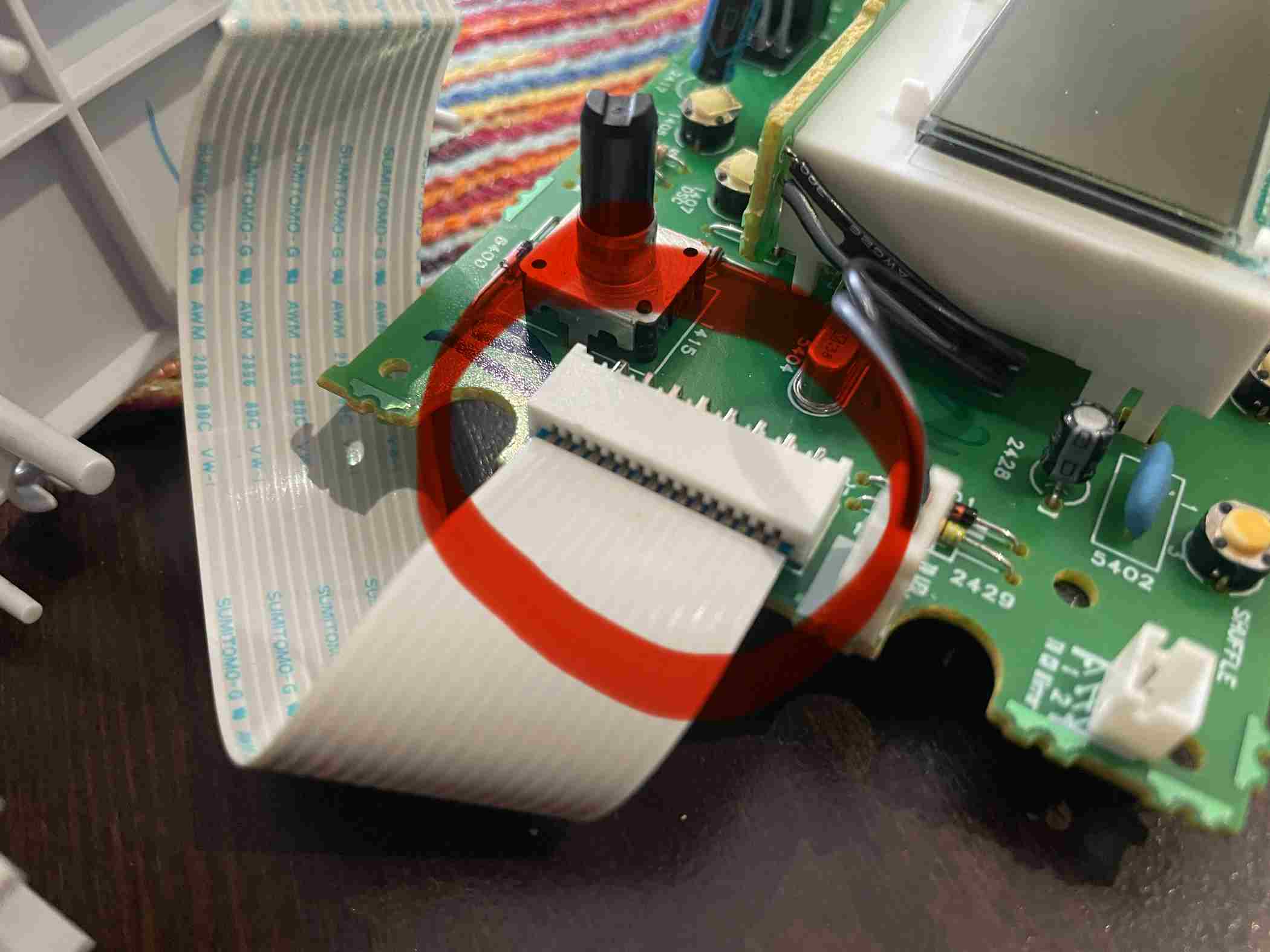

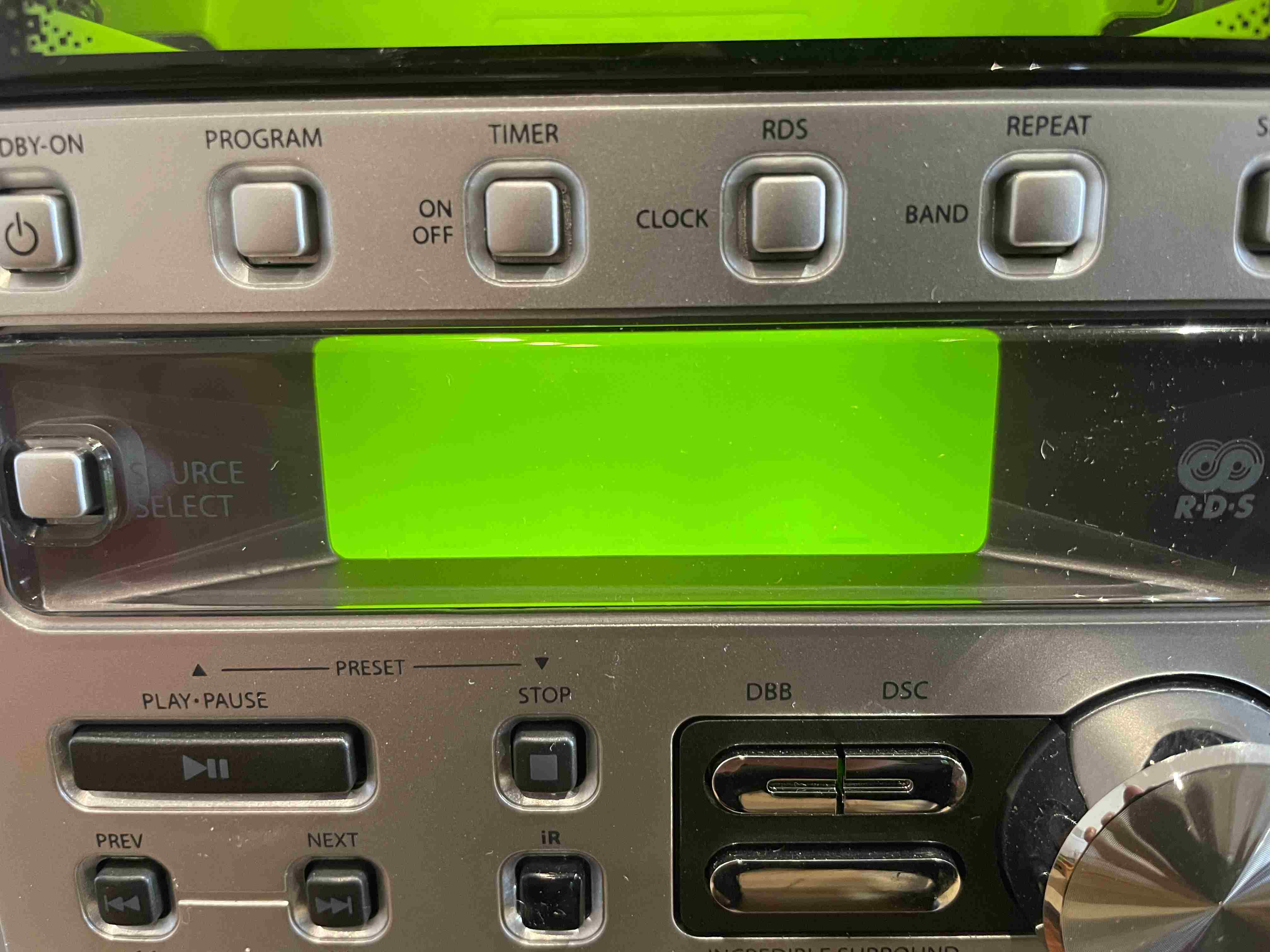

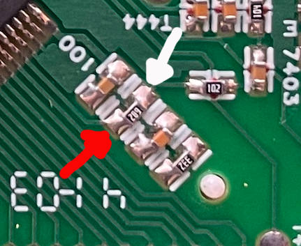

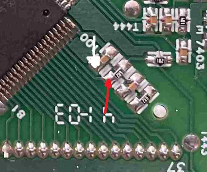

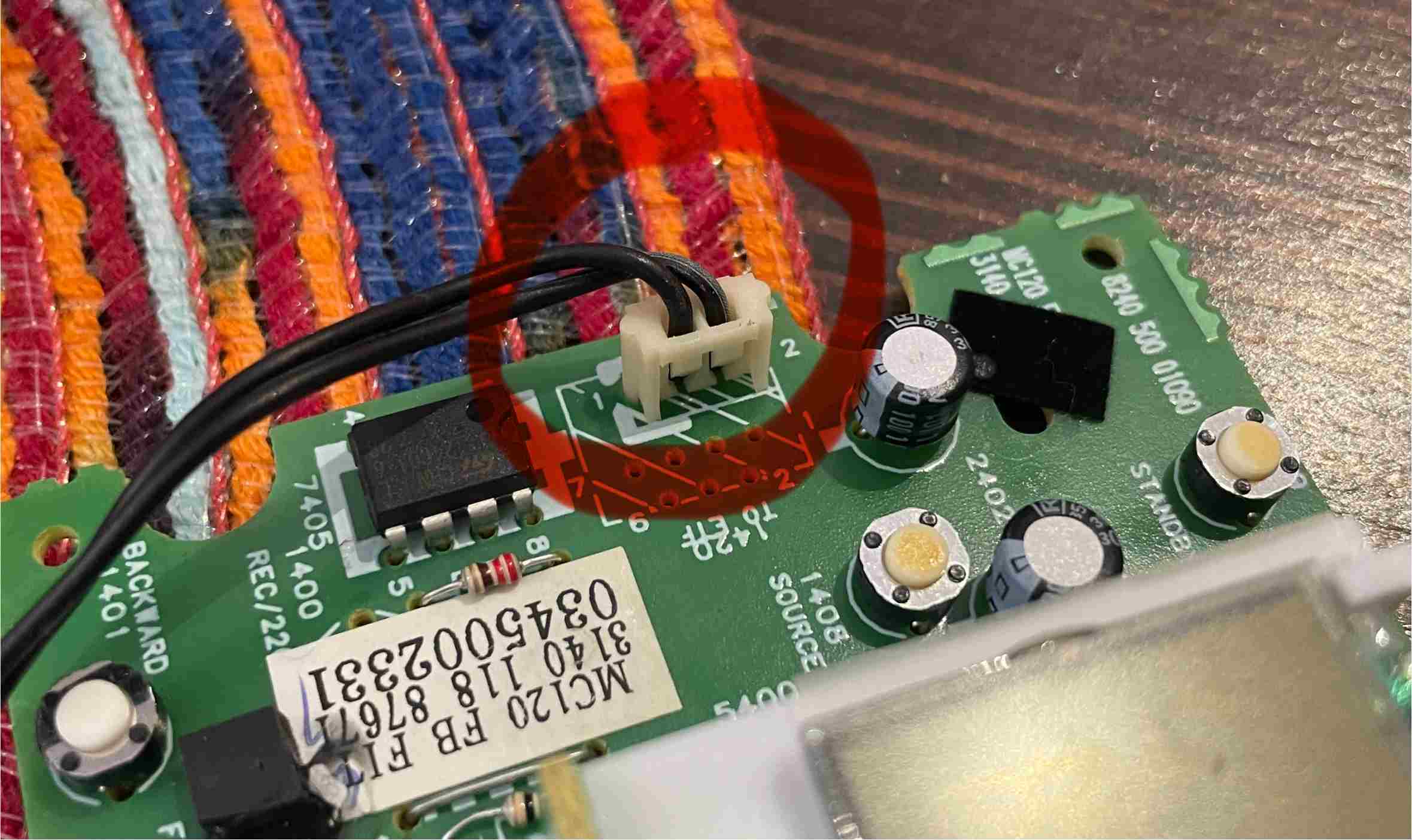

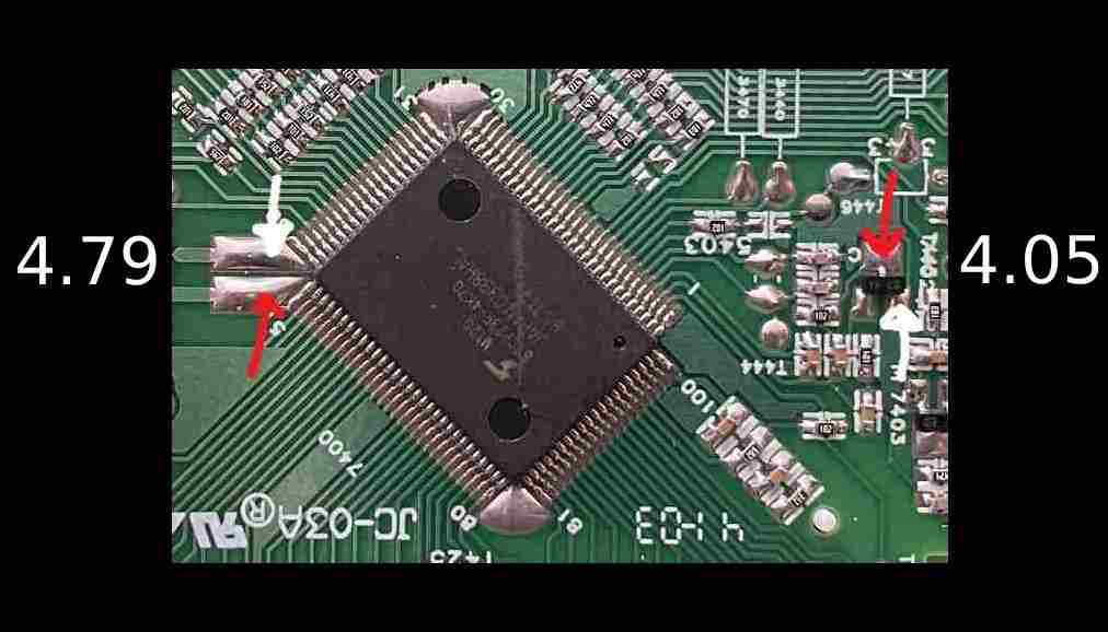

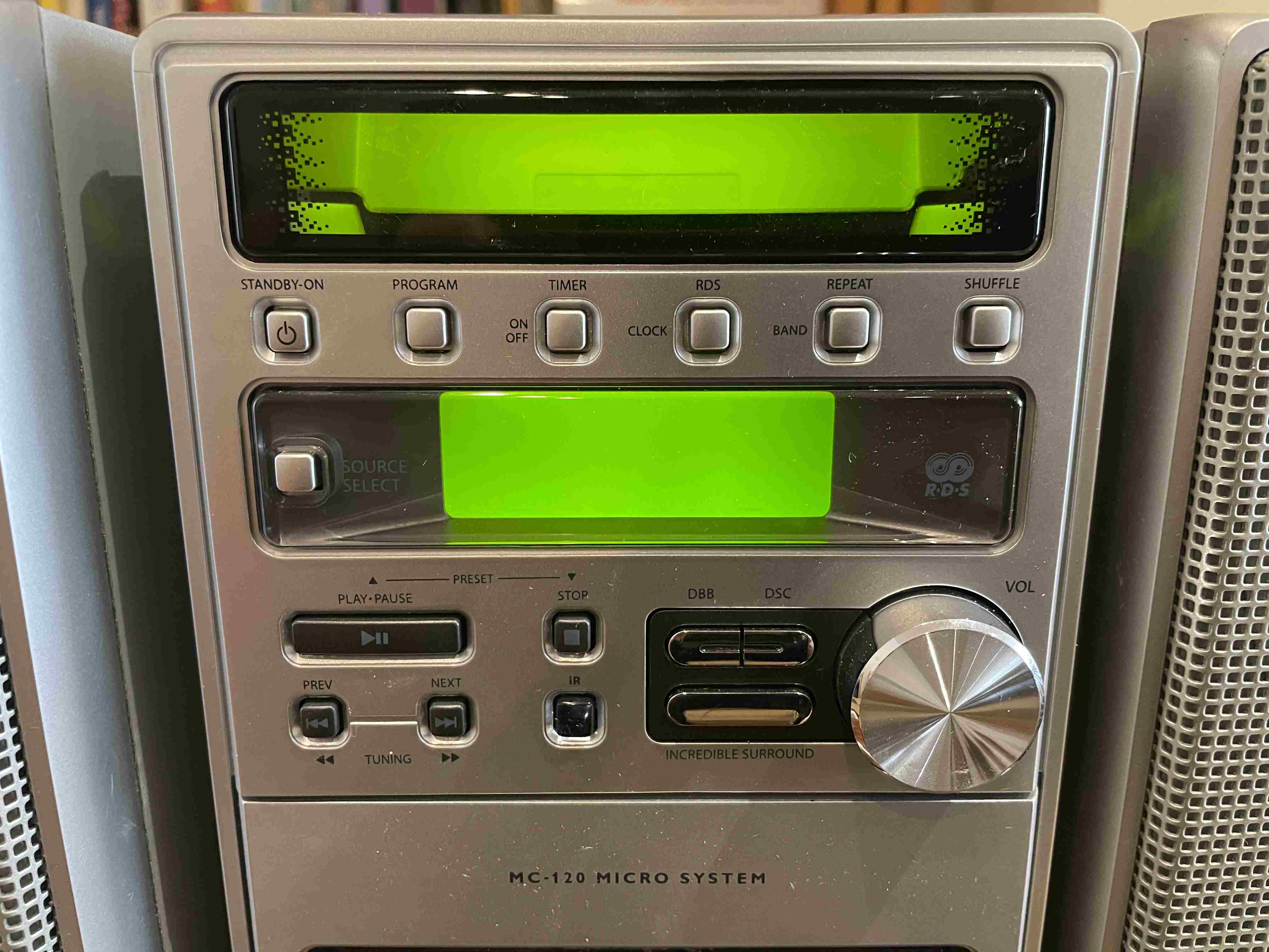

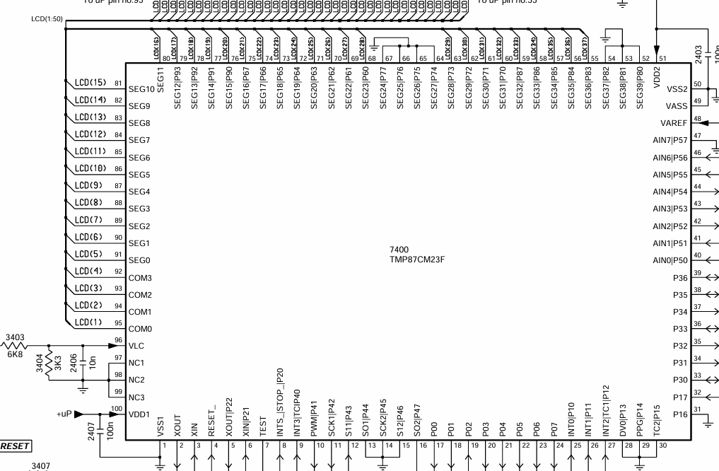

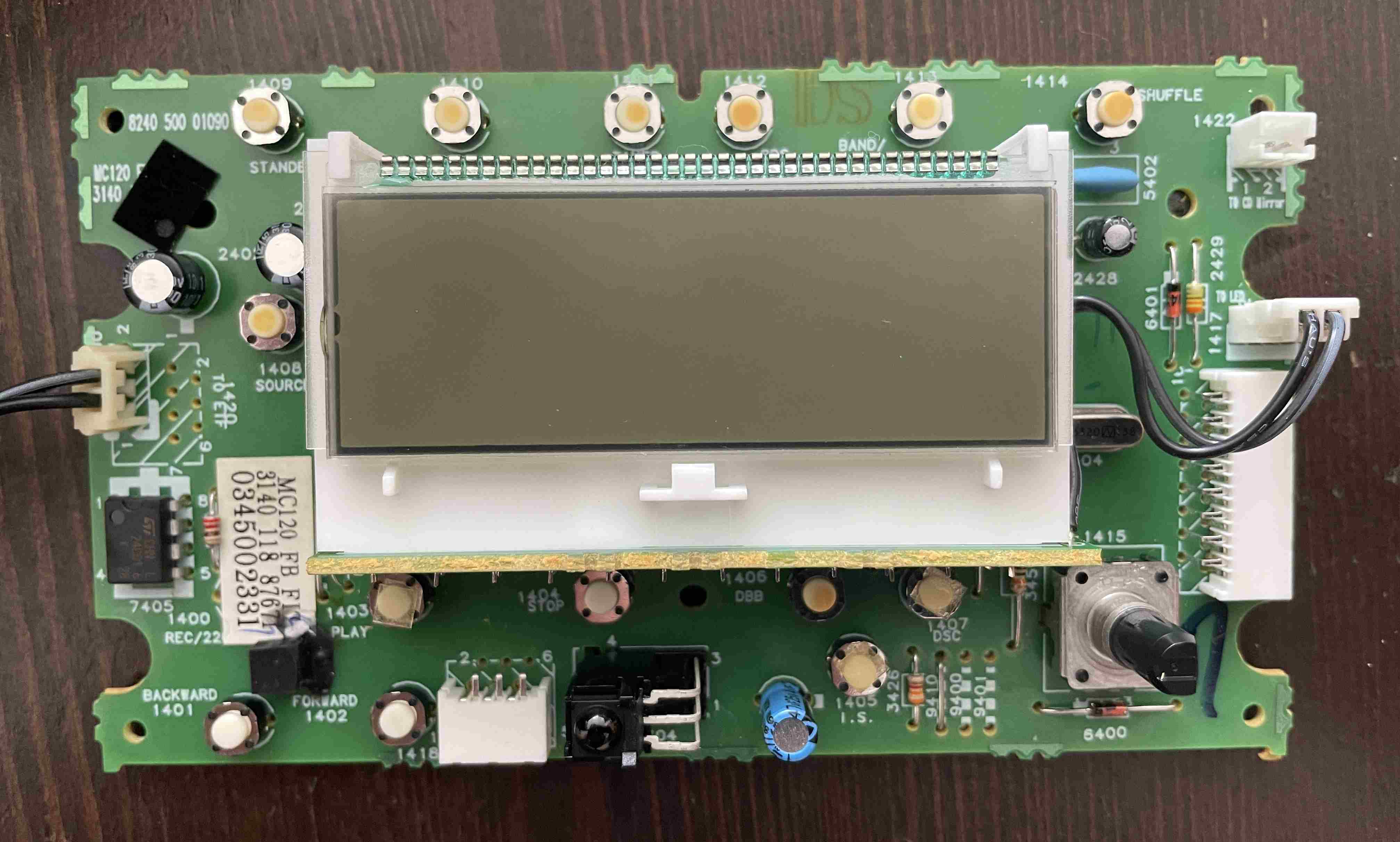

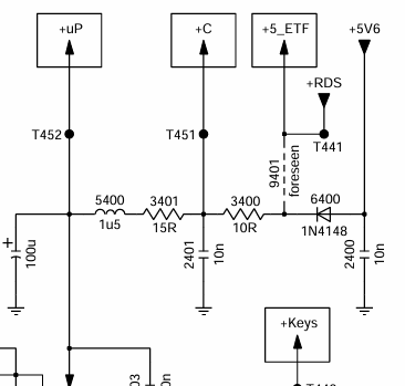

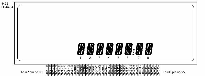

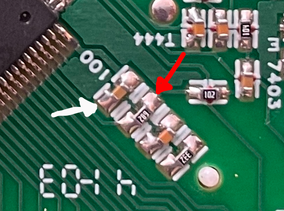

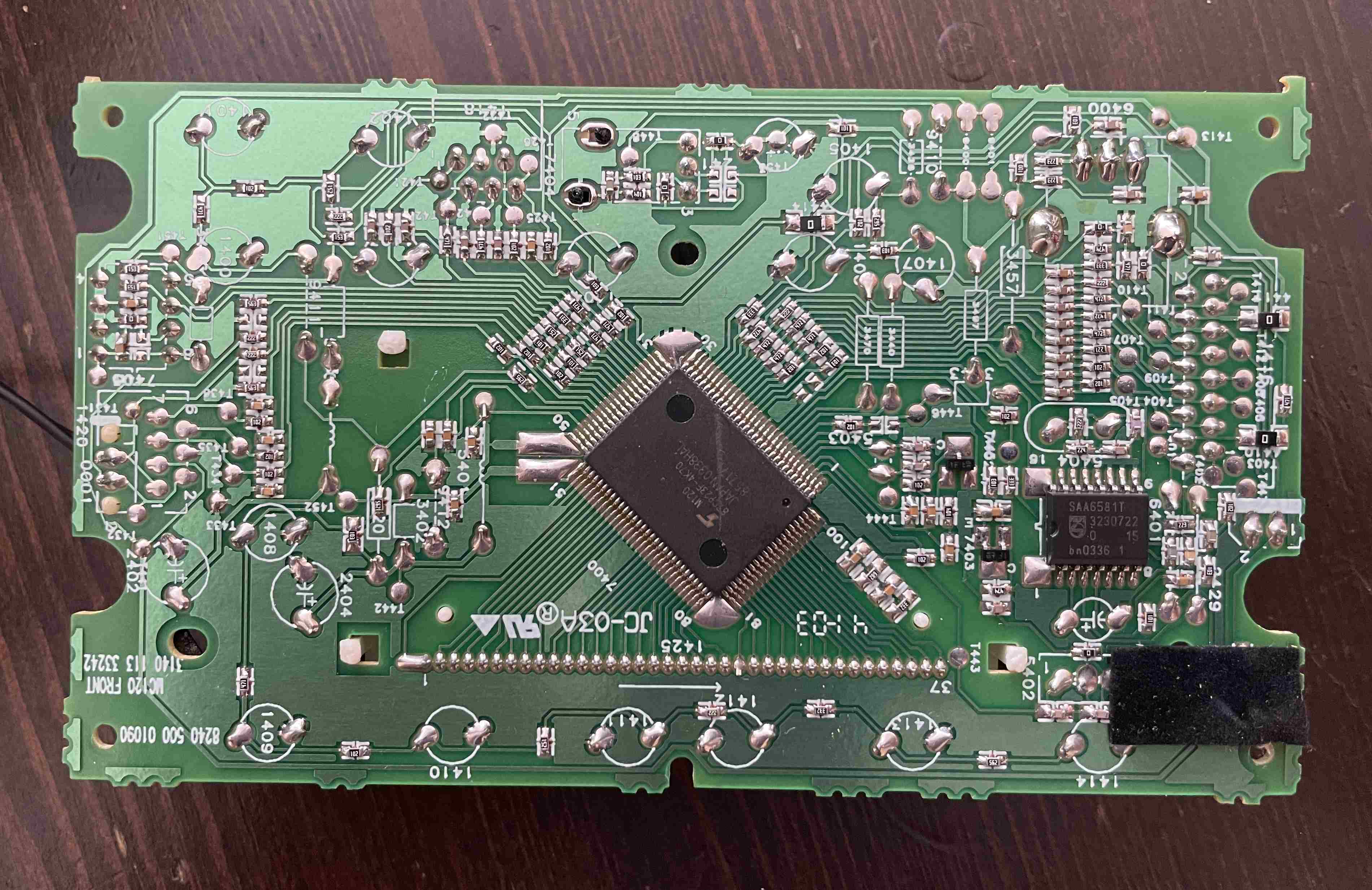

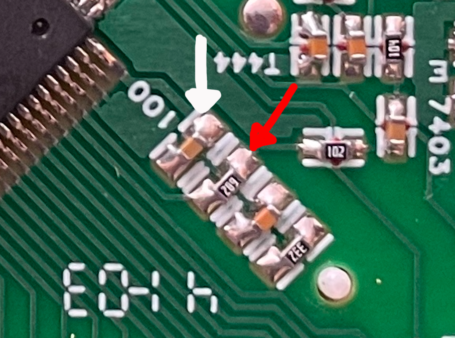

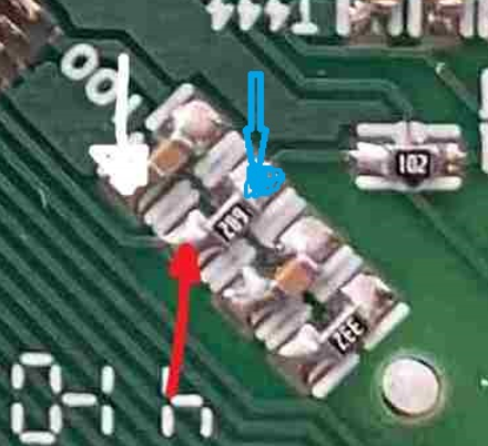

Philips MC-120 Micro System - Stereo cd e cassette (il display si illumina ma non compaiono le scritte)
Lorenzo Fortunato
Salve a tutti miei cari.Mi chiamo Lorenzo e ho un problema con il mio amato stereo. Sono ormai da svariati anno che non lo uso ma è stato sempre ben conservato ma purtroppo ora, provandolo ad accenderlo ,ha questo problema. Il display si illumina ma non compaiono le scritte. L'ho aperto per vedere se ci fossero dei componenti ad occhio malconci ma sembra tutto apposto e non saprei proprio come risolvere il problema .Ne capisco poco di elettronica e per questo chiedo a voi esperti un aiuto.Vi ringrazio anticipatamente
IMG_9656.thumb.jpg.afc6b6011c2aa874905113bf87835081.jpgIMG_9655.thumb.jpg.cdb8ac255390e15b2085810bb9f93b05.jpgIMG_9622.thumb.JPG.01f7c84c9d3a127c72b9ad737d474dc6.JPGIMG_9621.thumb.JPG.9734878db3bea7e5dad45e24e0e9408a.JPG
Riccardo Ottaviucci
qui  puoi trovare il service manual. Controlla le tensioni in uscita all'alimentatore. Non hai detto se la radio o altre fonti funzionano regolarmente anche al buio.
In tal caso il problema è circoscritto nella sezione display ,altrimenti può essere di tutto
Lorenzo Fortunato
Grazie Riccardo per la risposta.Funziona tutto perfettamente.Il problema è solo il display che si illumina Ma non si vedono le scritte anche al buio
Modificato: da Lorenzo Fortunato
Riccardo Ottaviucci
verifica le tensioni sull'IC che pilota il display
Lorenzo Fortunato
Purtroppo sono un principiante e sono andato per logica. Ho supposto che la tensione in entrata del ic provenisse da quel spinotto bianco con i fili neri come in foto e ho cercato di misurare la tensione posizionando il multimetro su 20 v alternati e mi da 0. Poi ho notato che scollegando il cavo piatto bianco della seconda foto il display si spegne. Quindi la tensione in entrata proviene dal cavo bianco piatto visto che staccandolo i led del display si spengono? Forse il display e la sua illuminazione sono alimentati da due entrate differenti? Scusami tanto se faccio delle domande banali
Dumah Brazorf
Secondo me i cavetti neri alimentano solo la retroilluminazione.
Magari è solo un problema di contrasto a zero? Se', magari... o il pin di reset del chip che è tenuto basso.
Modificato: da Dumah Brazorf
Lorenzo Fortunato
Ciao Dumah,mi consiglieresti di procedere in qualche modo? Non so proprio cosa fare e se qualcuno di voi avesse bisogno di altre info o foto chiedete pure. Non vorrei buttare un ricordo per un problema che sembrerebbe piccolo, non so proprio.Grazie
Riccardo Ottaviucci
verifica le tensioni uP ,+C e +5_ETF, se ci sono tutte è guasto il processore oppure il display e in tal caso la vedo dura se non impossibile risolvere
Dumah Brazorf
La vedo male...
Dovresti misurare le tensione nei punti indicati da acceso. Ho segnato di bianco il punto dove toccare col puntale nero perchè si vede meglio.
IMG_9656.jpg.99e85f16240fb62c2b2f69213a24b303.jpg.f3acf86830440da10ecff7913969760d.jpg
Lorenzo Fortunato
Ho appena misurato le tensioni e una è di 4.79 e l'altra di 4.05. Secondo voi?
IMG_9656.jpg.99e85f16240fb62c2b2f69213a24b303.jpg.f3acf86830440da10ecff7913969760d.jpg
Dumah Brazorf
Prova una cosa, con una pinzetta, graffetta o quel che ti pare cortocircuita brevemente i due pin del 4.05 (il reset) e vedi se cambia qualcosa.
Lorenzo Fortunato
L'ho appena fattora non cambia niente, si illumina ma niente scritte. Lo devo buttare?😔
Dumah Brazorf
Cosa misuri qui?
IMG_9656.jpg.99e85f16240fb62c2b2f69213a24b303.jpg.82532f5978d290e8538235504cbc8886.jpg
Positivo su quella resistenza e negativo anche su uno degli altri punti bianchi che ti avevo già fatto misurare.
Lorenzo Fortunato
1.41. Grazie di cuore per il tuo aiuto
Riccardo Ottaviucci
e prima della r 3403 da 6,8k? Dovresti trovare la +uP di circa 5V
Lorenzo Fortunato
Ti ringrazio Riccardo per la risposta. Mi potresti perfavore spiegarmi meglio il passaggio come ha fatto fin ora Dumah? Per me è come parlare in ostrogoto e sinceramente me ne vergogno un po e mi scuso con tutti voi e vi ringrazio per la pazienza
Riccardo Ottaviucci
dall'altra parte della resistenza che ti ha indicato Dumah,dove hai misurato 1,4V,freccia blu
Lorenzo Fortunato
Cosi come in foto?Chiedo perché ho paura di aggravare la situazione
Screenshot 2024-04-03 at 19.19.20.png
Riccardo Ottaviucci
si,solo freccia rossa rispetto a massa
Dumah Brazorf
Lol, no blu e bianco come nello screen di Riccardo
Lorenzo Fortunato
OK,facendo cosi come in foto mi da 4.26
Screenshot 2024-04-03 at 19.19.20.png
Dumah Brazorf
Il bianco l'hai messo lì anche prima nè?!
Dumah Brazorf
26 minutes ago, Lorenzo Fortunato said:
Screenshot 2024-04-03 at 19.33.40.png
Adesso con la corrente scollegata misura la resistenza ai capi di questa... resistenza, scala 20k
Lorenzo Fortunato
misurando gli ohm su 20k mi da 4.42
