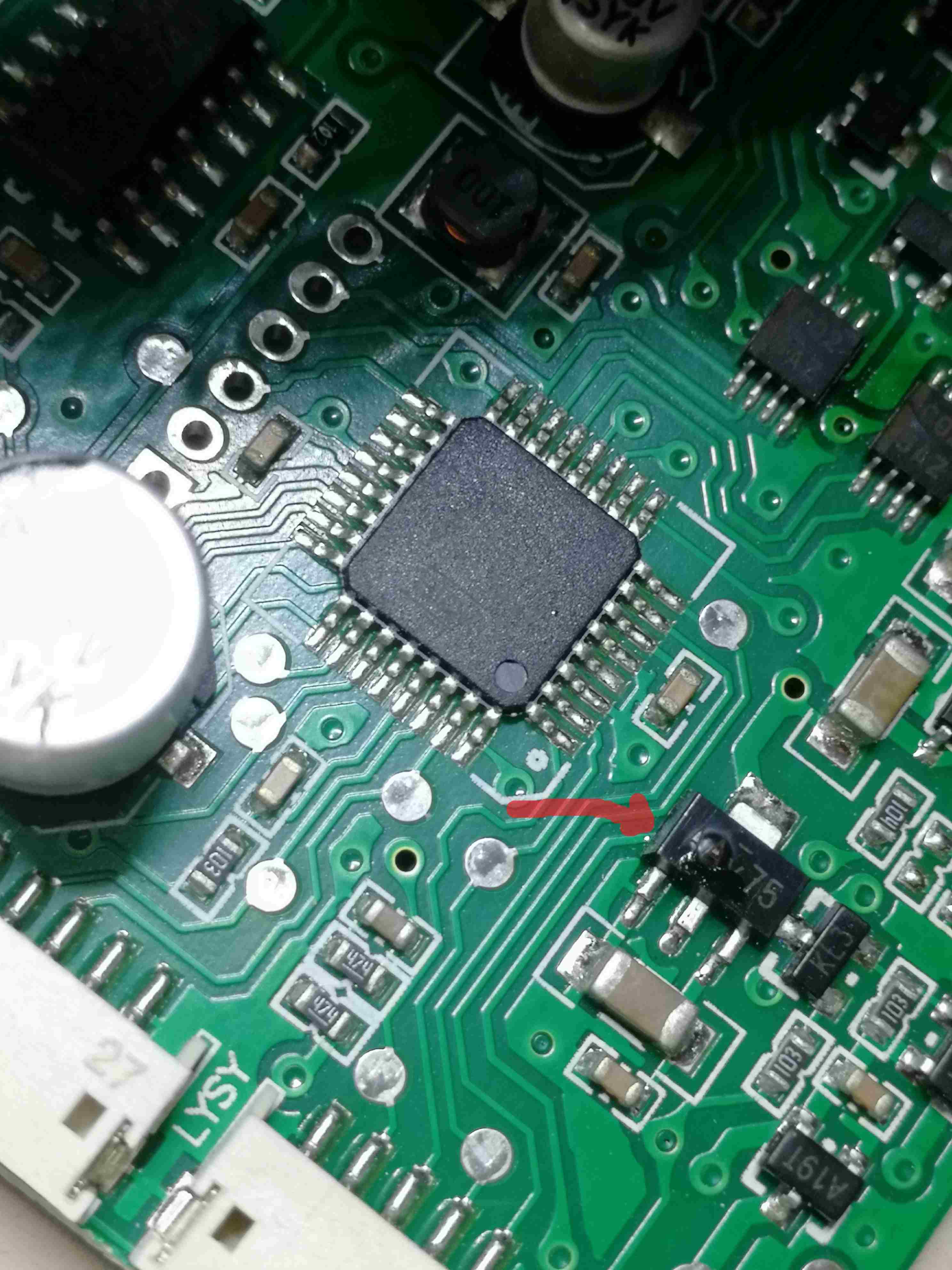

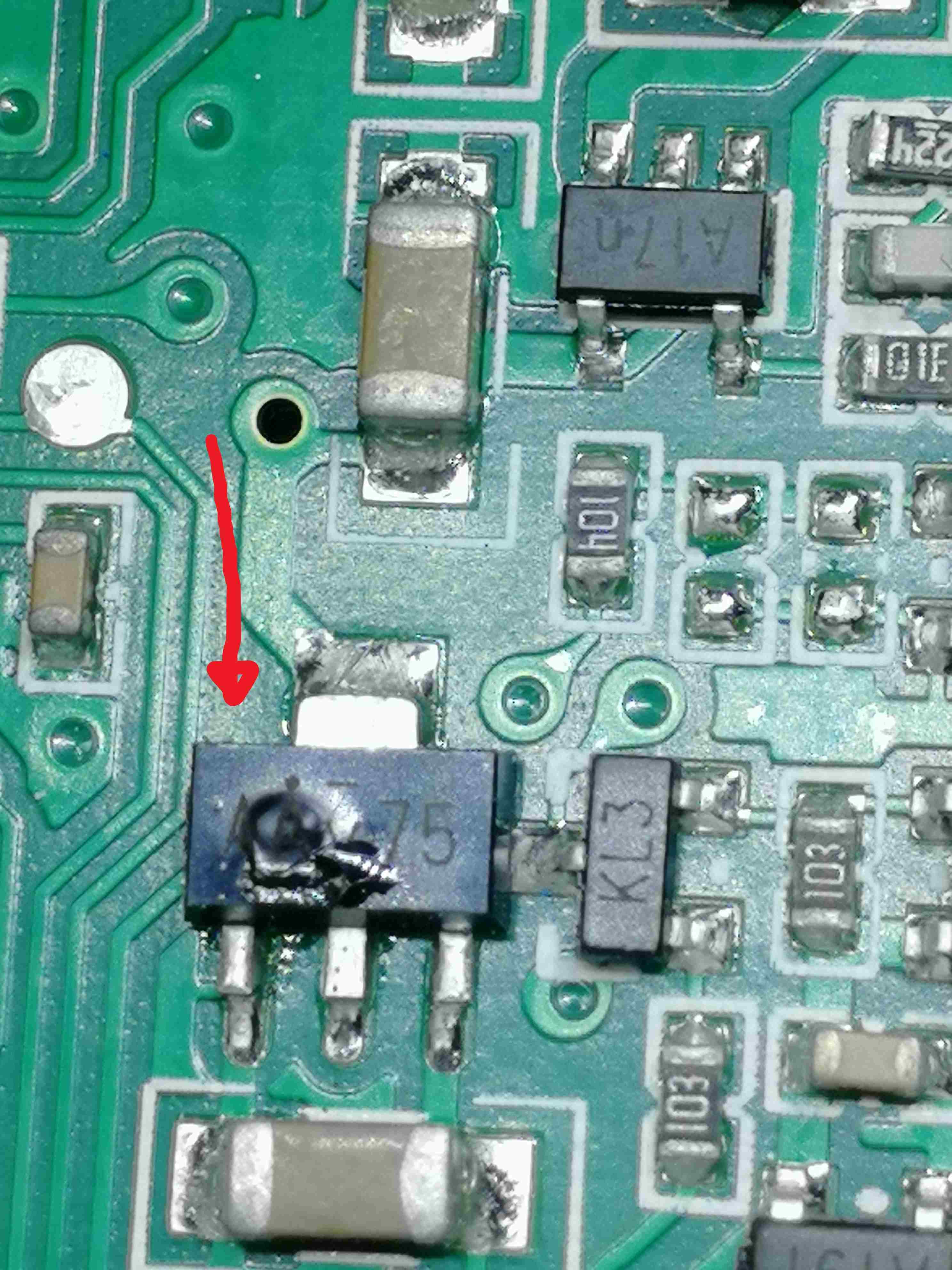

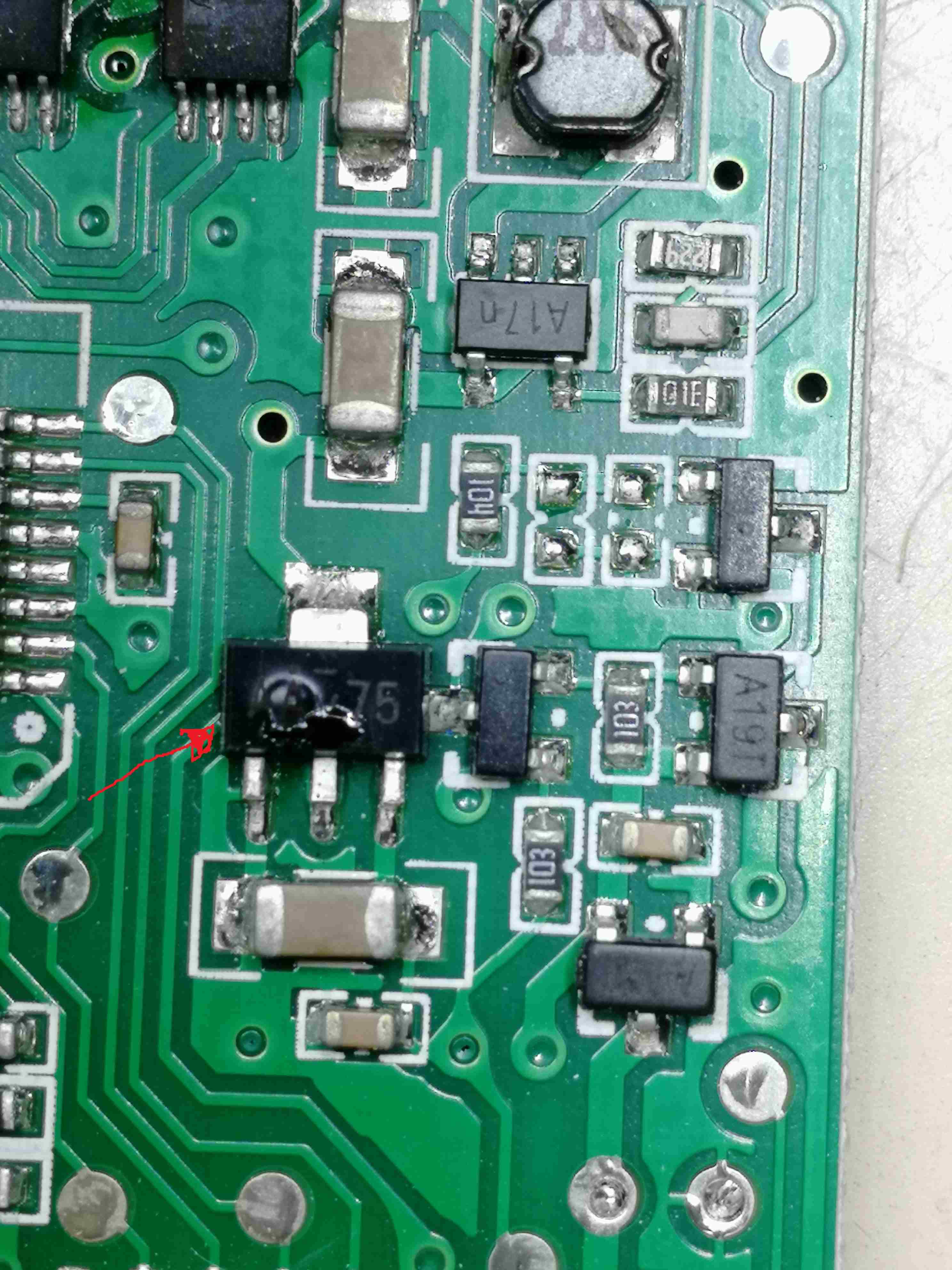

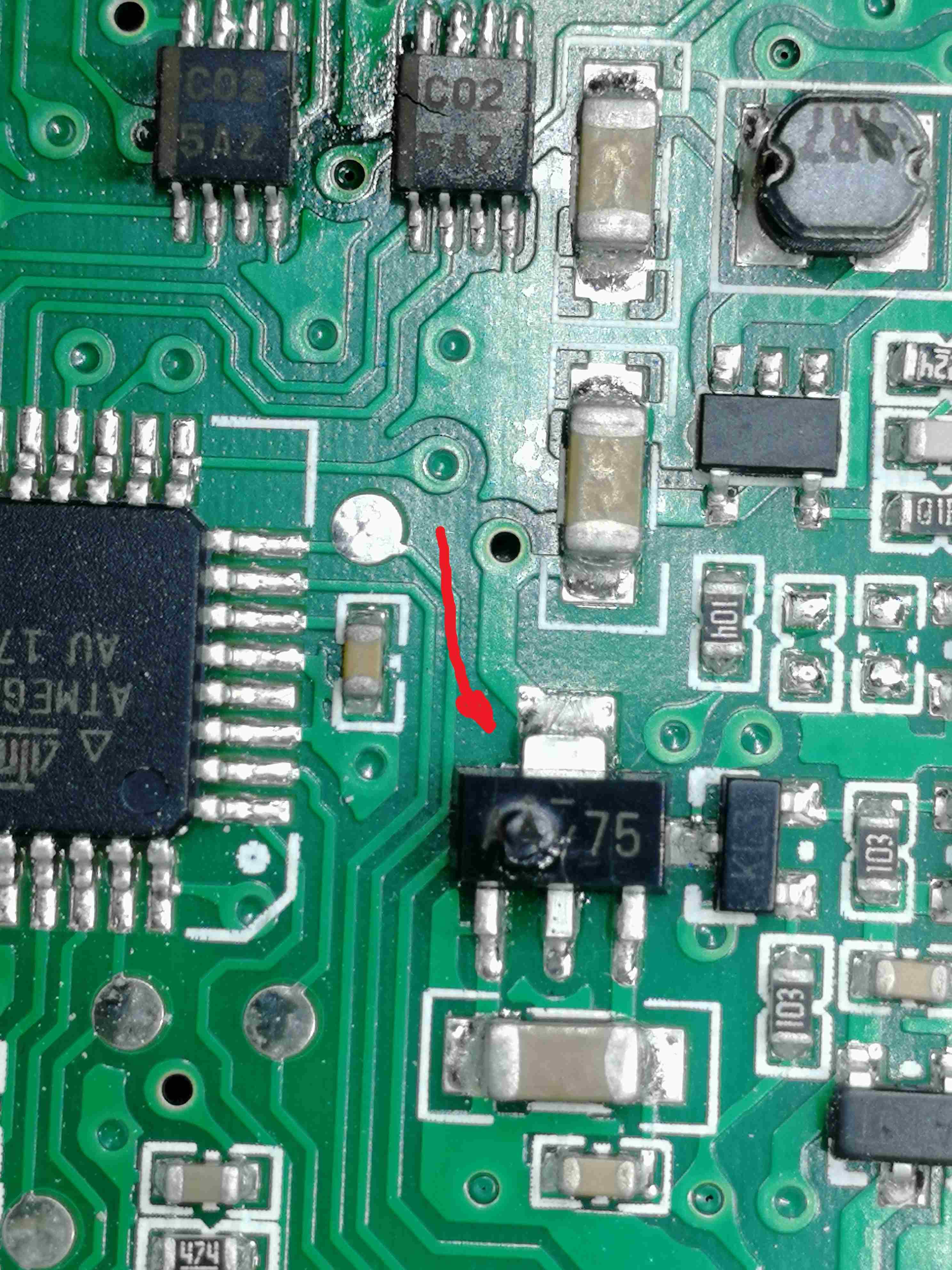

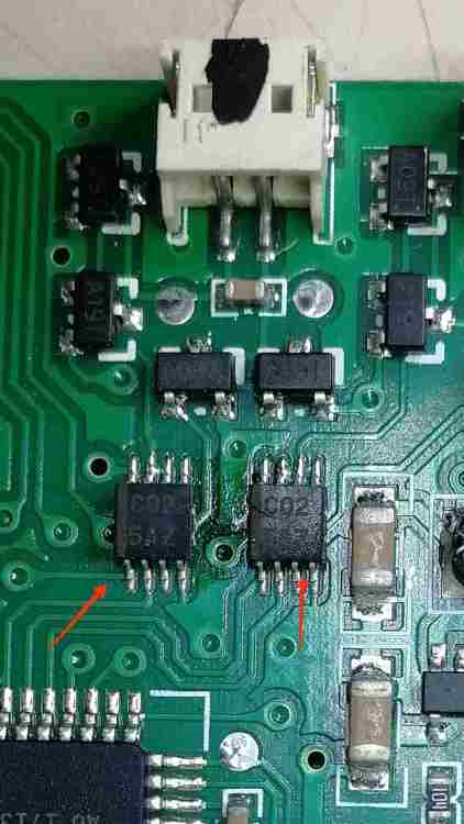

Richiesta componente SMD sconosciuto.
Buongiorno,qualcuno conosce che tipo di integrato SMD (C02  5AZ) è questo in allegato, 4+4pin, montato in una livella laser professionale.
Dumah Brazorf
Boh, a che chippone sono collegati?
Grande Ctec. Grazie infinite.....😘
Buonasera purtroppo ho ancora bisogno di aiuto.
Sulla stessa scheda c'è un componente smd 3 pin esploso.
Si intravede una sigla che può essere AAy75 oppure AAv75. Ho cercato in rete ma non ho trovato nulla di uguale.   IMG_20230711_102824.thumb.jpg.f55925e6a6ca68bc504761e535abaeb6.jpgAllego le foto del componente montato.IMG_20230711_103316.thumb.jpg.0426a56b2de651effb3b174c5e67c2e2.jpgIMG_20230711_102944.thumb.jpg.1fb43604be523ef15a01f1fb9cd24722.jpgIMG_20230711_102912.thumb.jpg.aee1d0e64714544440742e38cfbdcae4.jpgIMG_20230711_102824.thumb.jpg.f55925e6a6ca68bc504761e535abaeb6.jpg
Dumah Brazorf
Sembra un regolatore DC/DC. Segui la traccia in uscita e vedi dove va.
Appena arrivano dalla Cina  i 2 integrati esplosi lo rismonto e controllo, nella speranza di venirci a capo.
Modificato: da allowino
