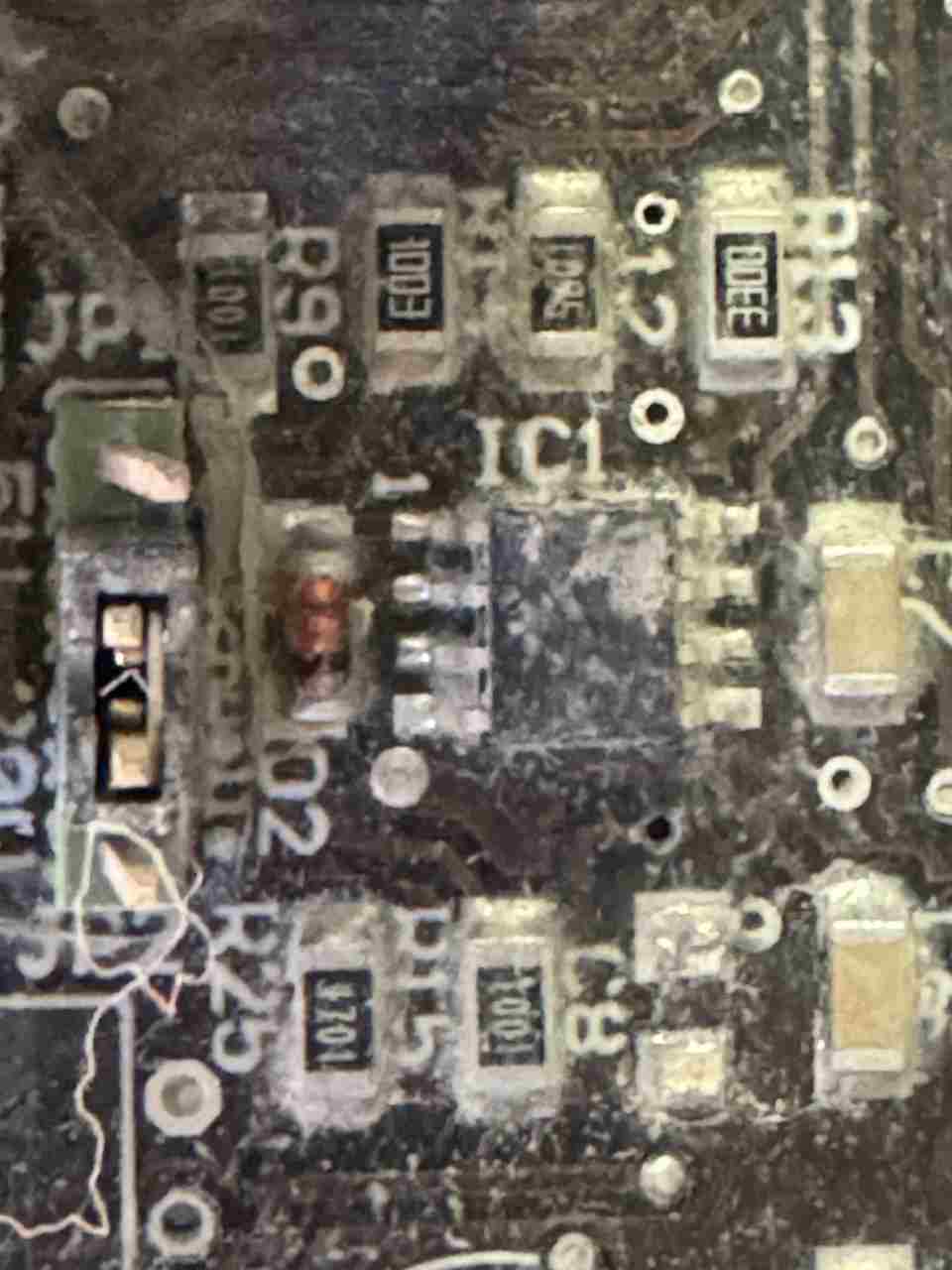

aiuto resistenza
Salve a tutti, sono un novizio, e dopo aver cambiato il motore al mio aspiratore hilti VC40 U, forse non ho ricambiato i contatti giusti e mi è saltato una resistenza?
ma non riesco a capire quale è per prendere il ricambio adeguato. Sopra C8 dove manca   Dovrebbe essere gialla e non numerata ma non ne sono sicuro
metto una foto per verifica grazie a tutti
IMAGE 2024-04-02 22:04:21.jpg
Modificato: da jammin
buongiorno, ho trovato altre foto di questa scheda ed ho visto che la resistenza è nera, ma non conosco i numero, è di un aspiratore VCU40 hilti
grazie
Praticamente è un condensatore, scusate l'ignoranza, ma non sapendo l'amperaggio, come faccio a risalire a quello giusto da prendere
grazie
Riccardo Ottaviucci
non è l'amperaggio che ti fa determinare la capacità di quel condensatore,e poi amperaggio di cosa? Chissà poi quali altri danni si sono verificati dopo il collegamento errato della scheda. L'ideale è andare a misurarne la capacità su una scheda simile,ma ,ripeto,non credo sia solo quello il problema
2 ore fa, Riccardo Ottaviucci ha scritto:
non è l'amperaggio che ti fa determinare la capacità di quel condensatore,e poi amperaggio di cosa? Chissà poi quali altri danni si sono verificati dopo il collegamento errato della scheda. L'ideale è andare a misurarne la capacità su una scheda simile,ma ,ripeto,non credo sia solo quello il problema
Intanto grazie Riccardo per la risposta, ho misurato il condensatore appena sopra per avere un possibile riferimento e mi dava 27 mfarad, quindi ne ho preso un altro uguale, saldato e domani lo provo e vediamo come va. comunque se collego diretto il motore funziona alla massima velocità, volevo solo cercare di ripristinare la manopola della potenza ed anche la presa annessa all'aspiratore per collegare un altro utensile in cascata.
Grazie per adesso vediamo se funziona
Modificato: da jammin
Il 3/4/2024 alle 18:10 , Riccardo Ottaviucci ha scritto:
non è l'amperaggio che ti fa determinare la capacità di quel condensatore,e poi amperaggio di cosa? Chissà poi quali altri danni si sono verificati dopo il collegamento errato della scheda. L'ideale è andare a misurarne la capacità su una scheda simile,ma ,ripeto,non credo sia solo quello il problema
SALVE, ho saldato il condensatore, ma il risultato non è stato quello sperato, cioè la corrente arriva ma non si accende nulla. non so se è un problema del condensatore non saldato bene oppure non adeguato
Riccardo Ottaviucci
semplicemente c'è dell'altro guasto
19 minuti fa, Riccardo Ottaviucci ha scritto:
semplicemente c'è dell'altro guasto
Forse è meglio che lo lascio con attacco diretto, almeno lo posso usare, difficile trovare una scheda in sostituzione
