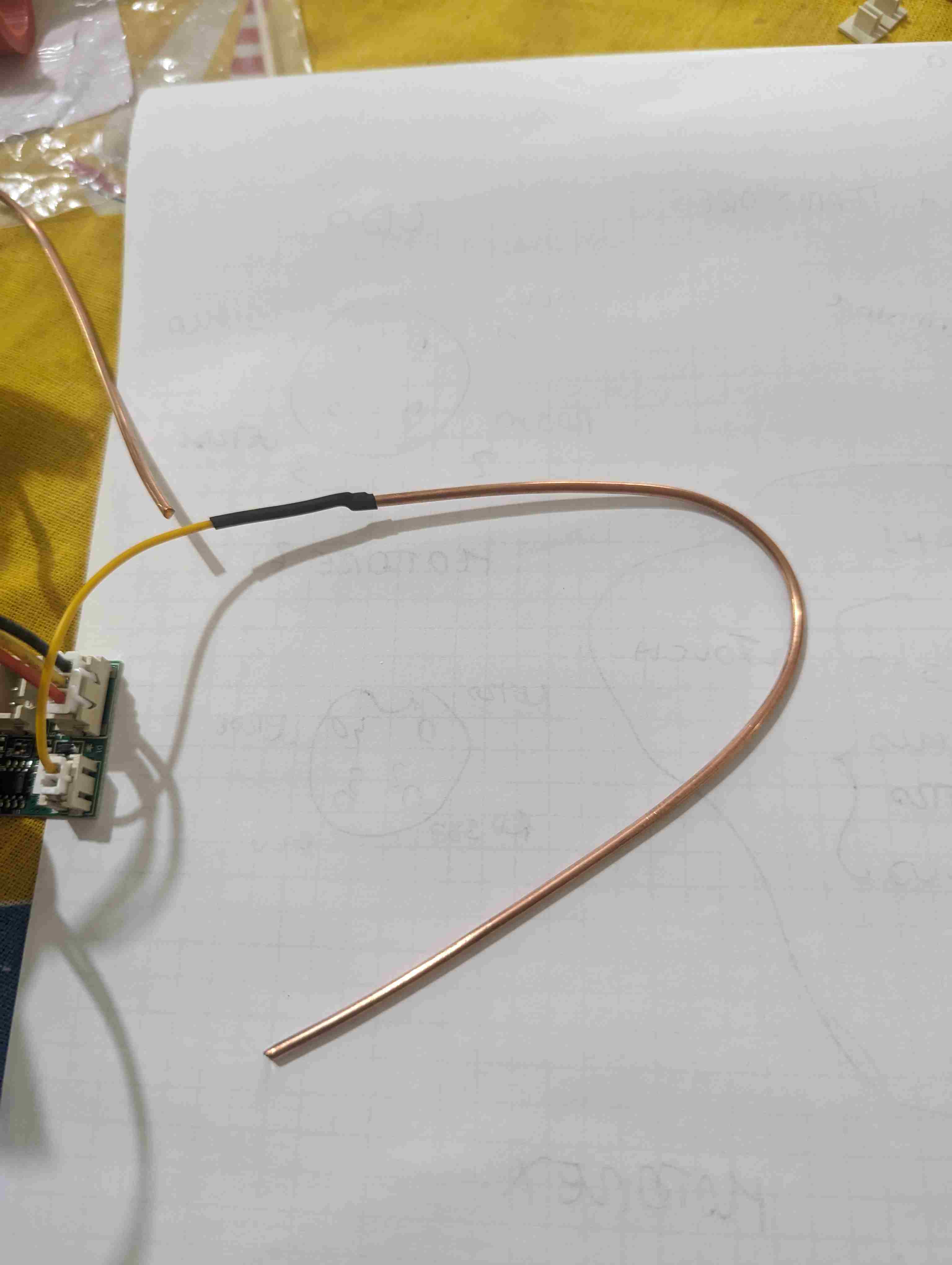

Alomor Inserito: 4 aprile 2024 Segnala Inserito: 4 aprile 2024 Salve a tutti, ho comprato un modulo a cui si collega una striscia led e un sensore di prossimità, se si passa la mano vicino al sensore la striscia si accende e si spegne da sola dopo qualche secondo. Il problema è che non riesco a capire come funziona il sensore, sembrerebbe un comunissimo filo di rame, si collega al modulo tramite un singolo pin... qualcuno ne conosce il principio di funzionamento?
AttoSecondo Inserita: 4 aprile 2024 Segnala Inserita: 4 aprile 2024 La prima cosa che mi viene in mente è: un'antenna Magari se indichi un codice prodotto, si può risalire alle caratteristiche tecniche.
Alomor Inserita: 4 aprile 2024 Autore Segnala Inserita: 4 aprile 2024 (modificato) 1 ora fa, AttoSecondo ha scritto: La prima cosa che mi viene in mente è: un'antenna Magari se indichi un codice prodotto, si può risalire alle caratteristiche tecniche. Io ho preso questo modulo qui https://www.aliexpress.com/item/1005006325240117.html?spm=a2g0o.productlist.main.1.5684oOmSoOmSzl&algo_pvid=626ee8b2-b76e-451c-aa69-2da3a8879d48&algo_exp_id=626ee8b2-b76e-451c-aa69-2da3a8879d48-0&pdp_npi=4%40dis!EUR!5.78!1.73!!!44.35!13.30!%4021038e8317122157200712930e6571!12000036770900508!sea!IT!885386138!&curPageLogUid=96PD1TDtiZNn&utparam-url=scene%3Asearch|query_from%3A Ma ce ne sono altri simili che utilizzano un sensore uguale tipo questo: https://www.amazon.it/Innovativo-Separation-Interruttore-Induzione-Cellulare/dp/B0CT355CKW/ref=sr_1_2?__mk_it_IT=ÅMÅŽÕÑ&crid=B648MBDCCPB8&dib=eyJ2IjoiMSJ9.1Otv4oYCC4l6Q-vySrDKoY4NV5rxEYpIViUtDAsIXaxOltpUMRAbyybjtOBjX_5ExEHSMM6oNmF3iCXstjndjJpwpVERgmu9XM80J441AtUiDkpMJArWdVEjqgsAN7JmdQMf3XKcxpZblujmzfQVK2bWjC8BGEIo4QWKWkDbHJ2mcDVPGTCD-ik82FOJZJNY5gjonvx6b_H0NHsPmFH9imOHnT40f4pxRb5ZfVhpNF5gV2T9JI2QCSO78s6DTFBEiCfRHxot3dd277UTcUx3K39gqAANCUGMBoXt_NSXSvs.Q6QgoFm1i7cSb49HDKfBhpJbBjItYxpfsBfKFpA58tY&dib_tag=se&keywords=modulo+river+table&qid=1712215565&sprefix=modulo+river+table%2Caps%2C106&sr=8-2 Purtroppo di codici modello e caratteristiche tecniche nemmeno l'ombra, inoltre su molte inserzioni dice che la sensibilità è regolabile ma sono quasi sempre tradotte dal cinese con google translate quindi non si capisce niente. La mia domanda deriva dal fatto che questi moduli si usano di solito mettendoli sotto un tavolo costruito in legno e resina trasparente, in modo che passandoci la mano o oggetti sopra si accenda il led e si vede attraverso la resina (cercare "led smart table" su google per farsi un'idea). Il problema è che con questo sensore che ho comprato, mettendolo semplicemente appoggiato sul tavolo in orizzontale, la luce a led rimane sempre accesa (immagino perchè rileva continuamente la superficie di legno), invece tenendolo in verticale funziona correttamente (cioè si accende solo quando passo la mano vicino), quindi vorrei capire il suo principio di funzionamento per poterlo inserire all'interno di una scanalatura del legno senza che la luce rimanga perennemente accesa EDIT: sono riuscito a farlo funzionare, ho scoperto che questi moduli hanno una sorta di "inizializzazione", cioè quando ricevono l'alimentazione, si mettono in stato di ascolto e la prima volta che ci passi la mano vicino si auto-tarano con la giusta la sensibilità. In sostanza bisogna dargli alimentazione quando il sensore è già disposto in orizzontale a contatto con il legno. Anche se ancora non ho capito come fa XD Modificato: 4 aprile 2024 da Alomor
NovellinoXX Inserita: 4 aprile 2024 Segnala Inserita: 4 aprile 2024 (modificato) E' un interruttore capacitivo come questo Non puoi usarlo in prossimità di masse metalliche grandi rispetto al sensore. Modificato: 4 aprile 2024 da NovellinoXX
piergius Inserita: 4 aprile 2024 Segnala Inserita: 4 aprile 2024 33 minuti fa, Alomor ha scritto: un comunissimo filo di rame, si collega al modulo tramite un singolo pin... ... In genere è accoppiato tramite un Condensatore all' Ingresso di un Amplificatore Operazionale . Funziona analogamente ai rilevatori N. C. V. che segnalano la presenza di Tensione all' interno di Cavi isolati senza entrare in contatto con il Conduttore . - L' Elettrodo rispetto all' Ambiente circostante presenta una propria Capacità, che aumenta se lo colleghi a qualcosa più esteso, come un lamierino o un foglio di alluminio . A Riposo il Circuito si stabilizza ; se qualcosa o qualcuno passa davanti all' Elettrodo, causa la perturbazione del Campo Elettrico a sua volta rilevata dall' Amplificatore . - Buona giornata !
