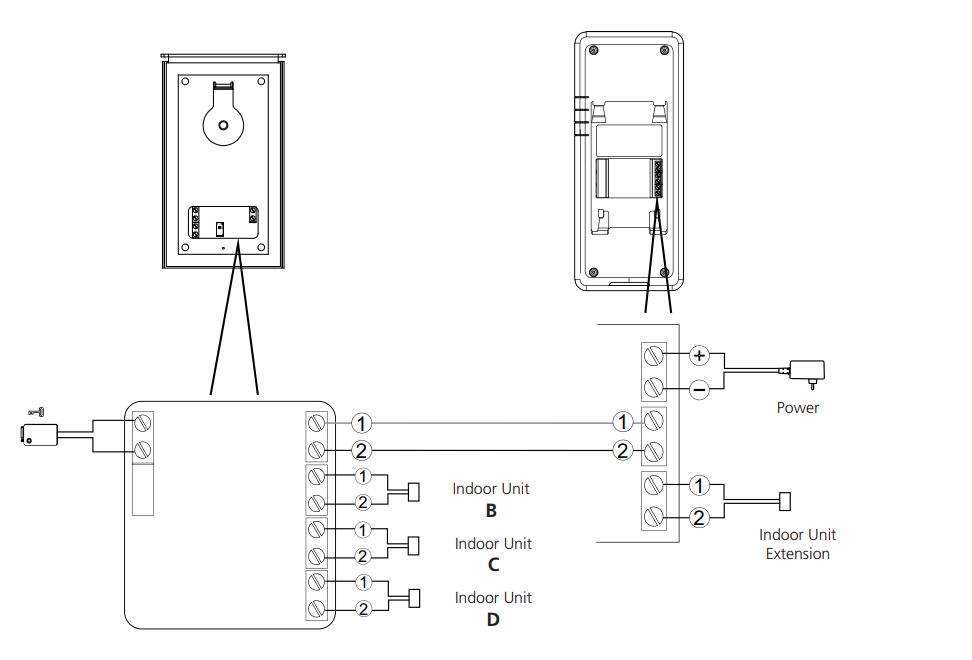

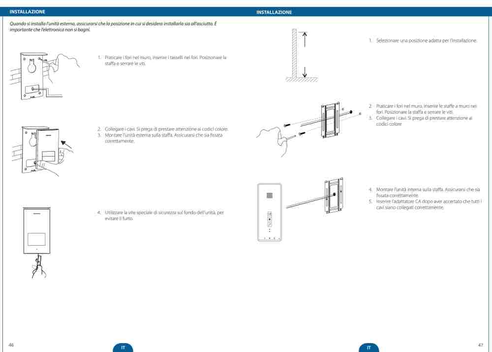

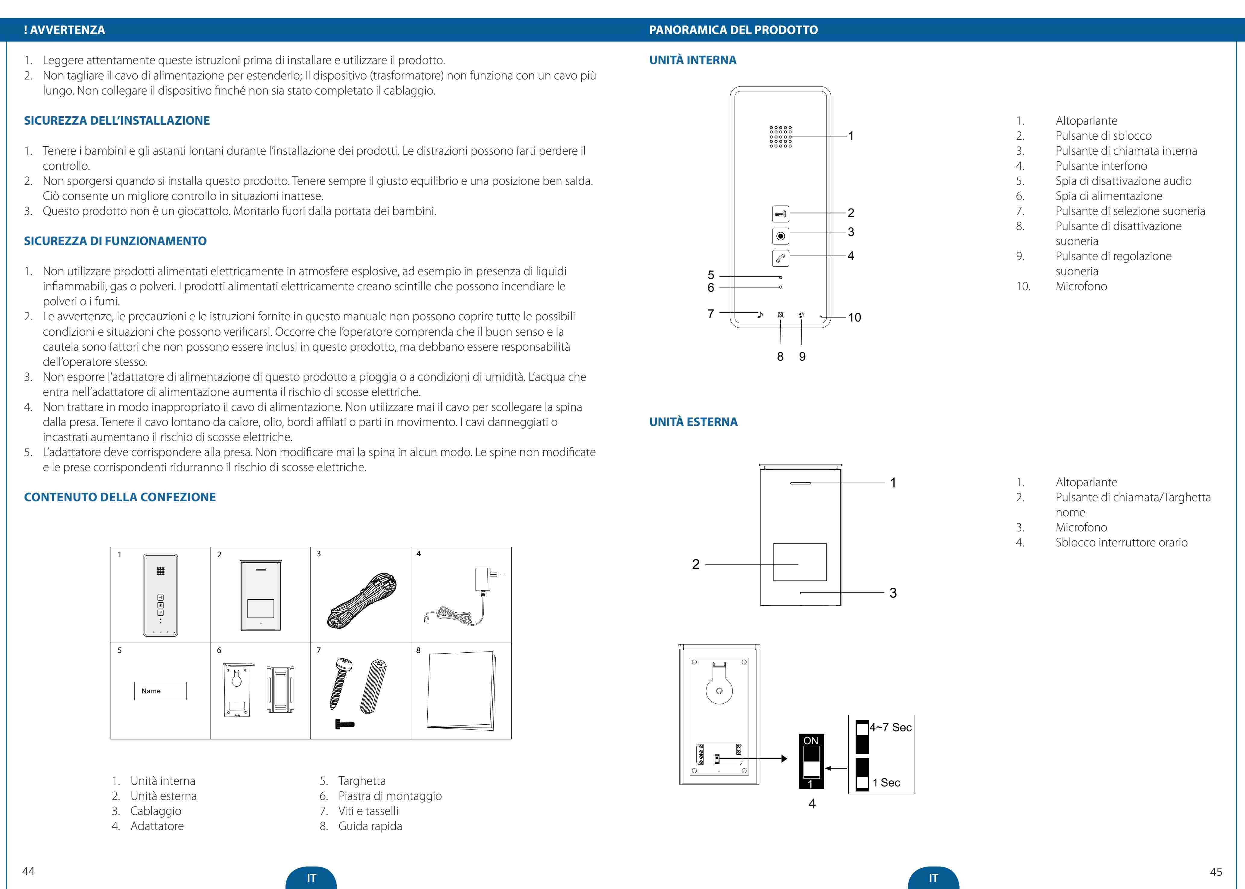

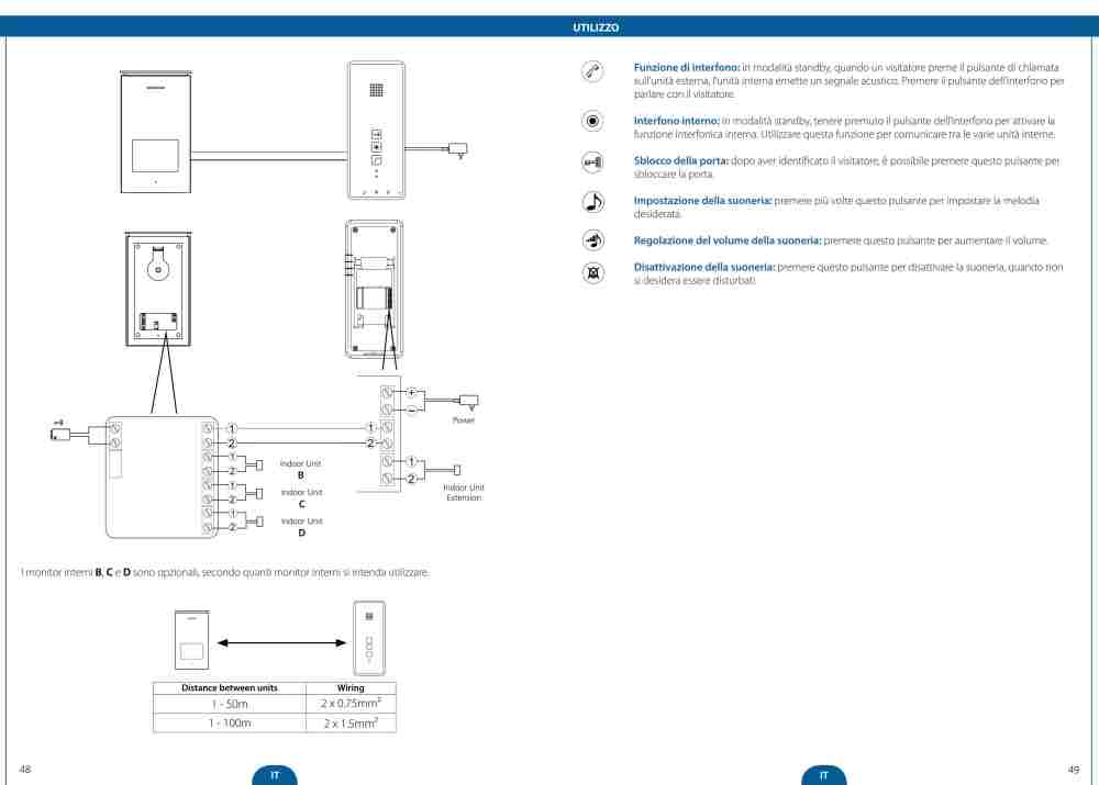

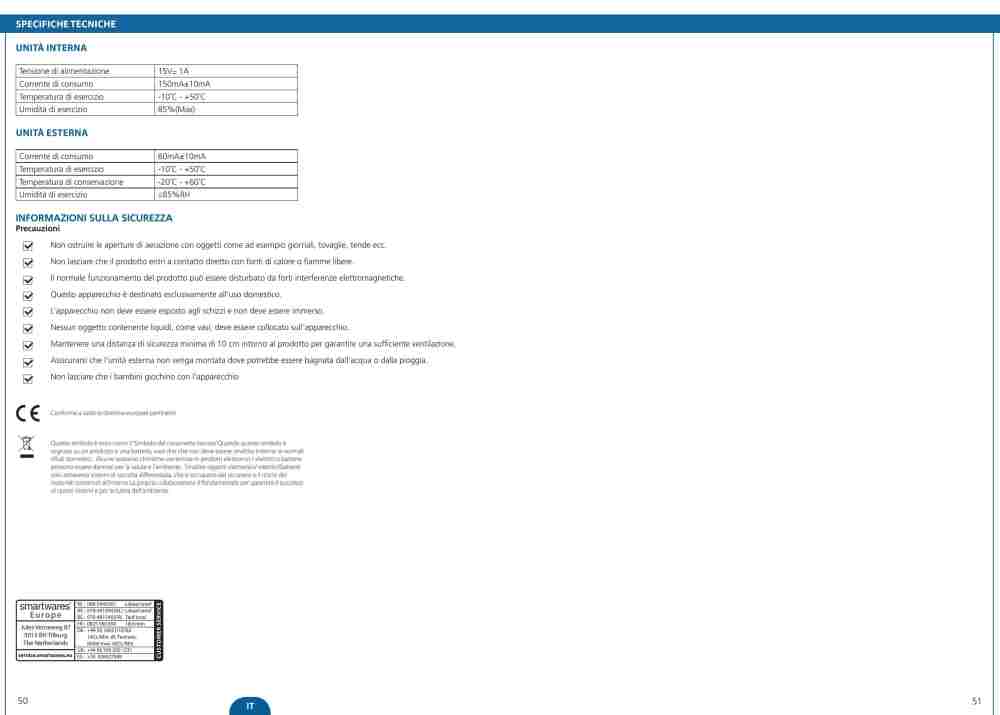

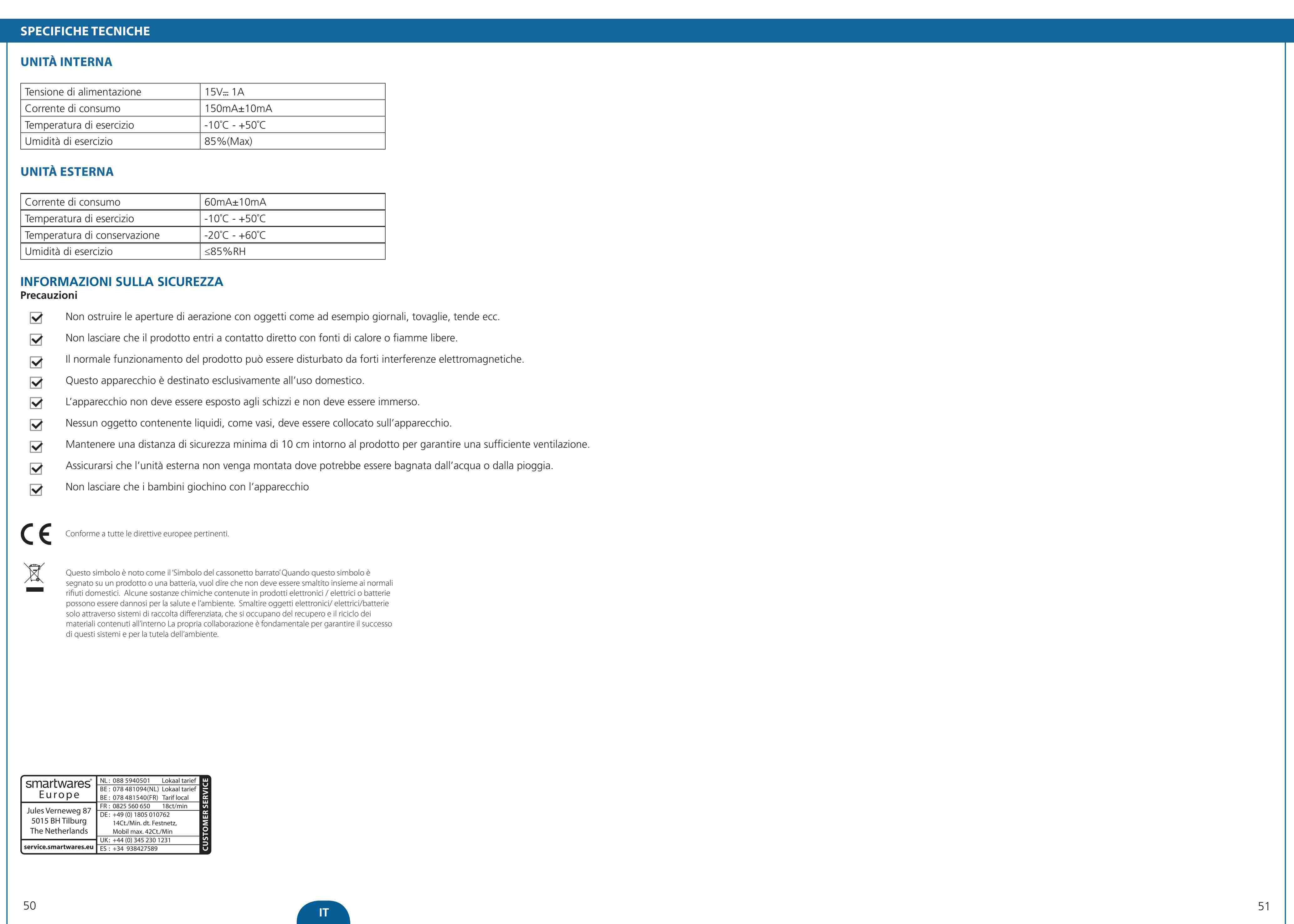

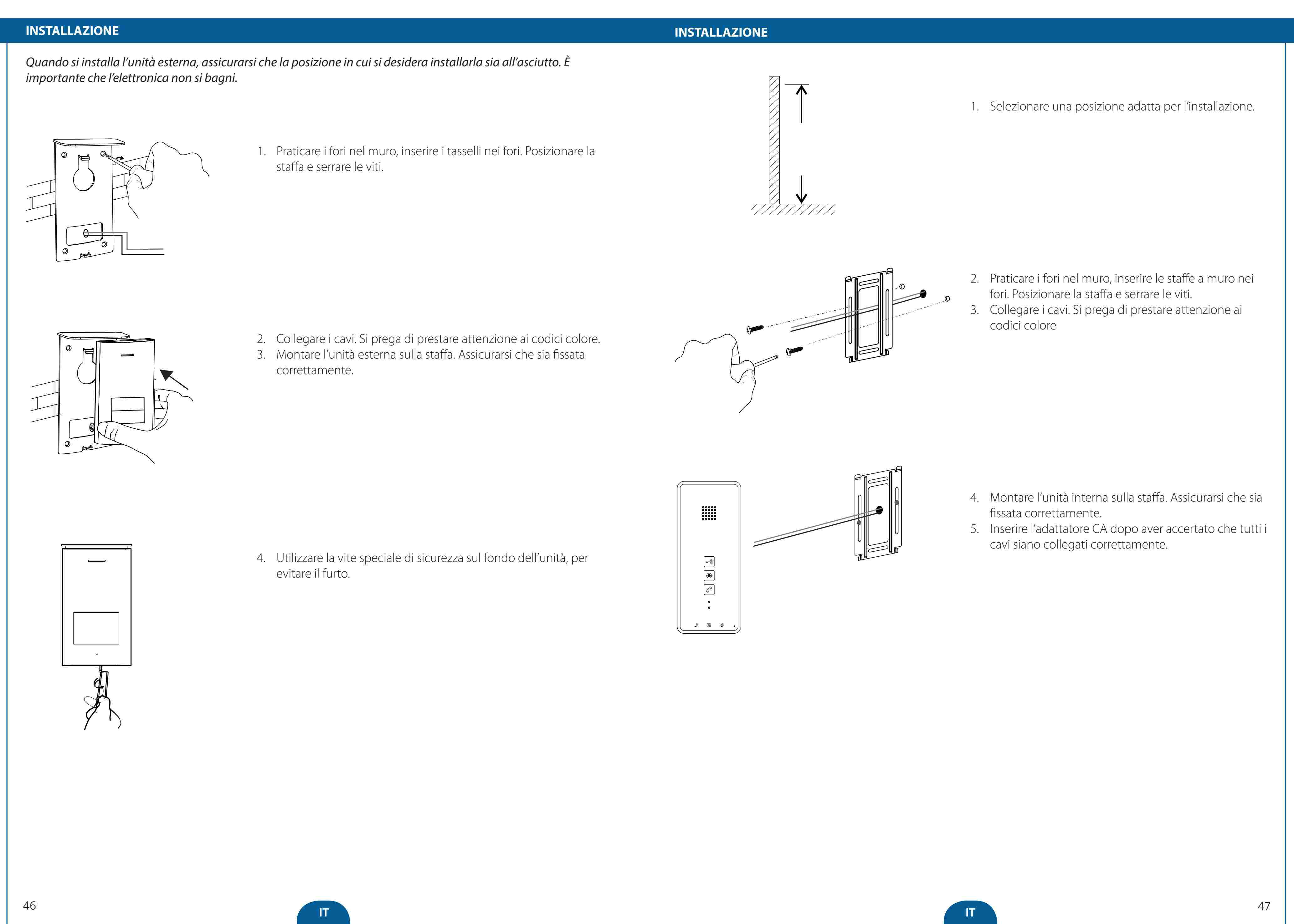

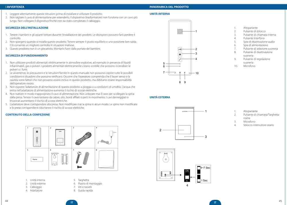

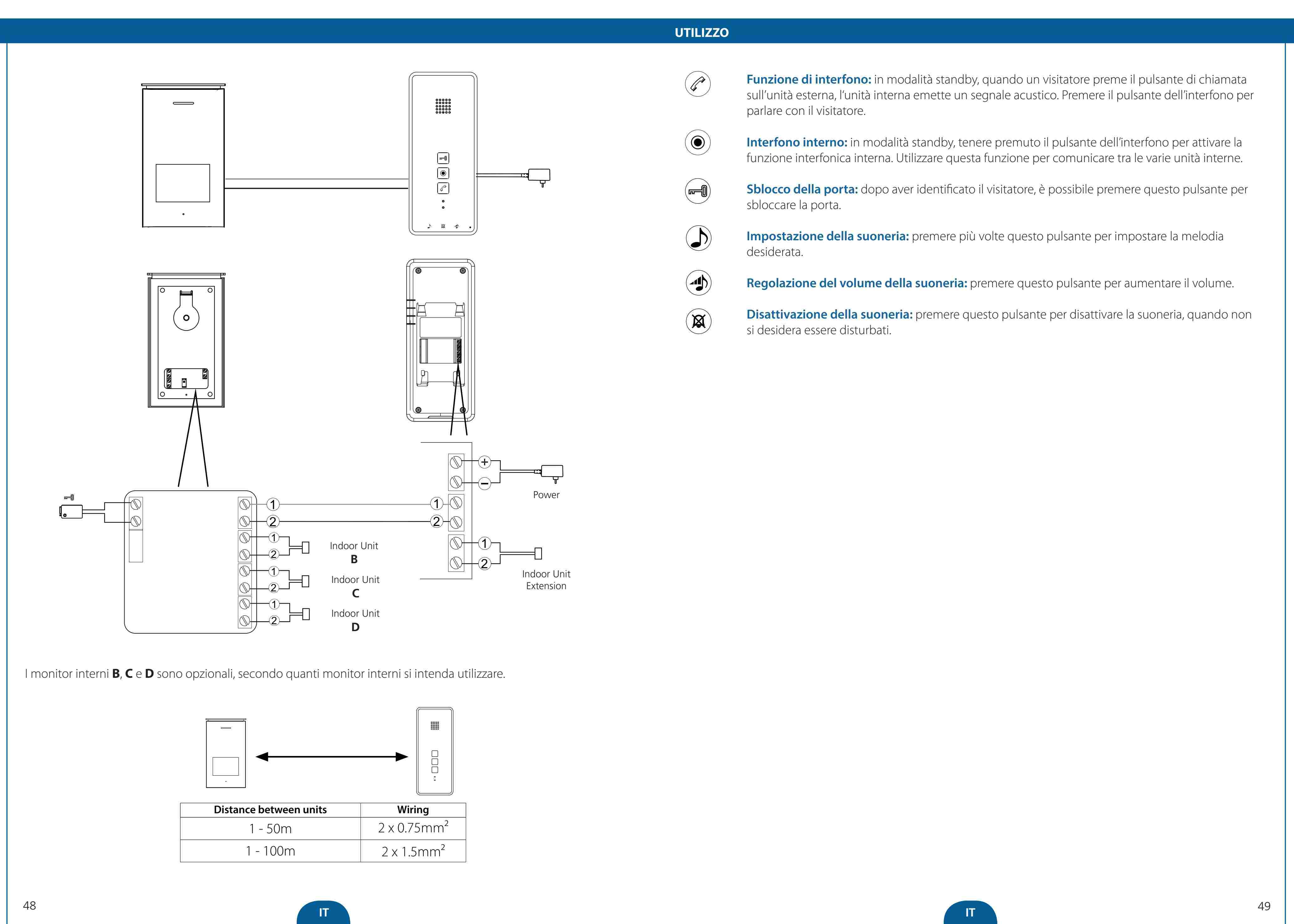

Eolox Inserito: 4 aprile 2024 Segnala Inserito: 4 aprile 2024 (modificato) Salve a tutti Sto per ordinare un citofono a tre famiglie, aiutatemi perfavore a comprendere a pieno lo schema, trattasi di un Smartwares DIC-21132 Wired, ecco lo schema: Cio che mi preme capire è.. sè ce una cornetta fa da master e le altre due slave, nel senso che devo servire solamente a una cornetta 12v (POSTO INTERNO ALL’APPARTAMENTO) e le altre due solamente due fili (senza i 12 volt), partenti dal posto esterno e serviti dalla CORNETTA MASTER, poi vorrei sapere se bisogna rispettare la polarità in tutti a casi, ovviamente l'alimentatore certo..... Modificato: 4 aprile 2024 da Eolox
mrgianfranco Inserita: 4 aprile 2024 Segnala Inserita: 4 aprile 2024 Ho paura che devi avere un alimentatore per ogni cornetta (fili +e-) e se son 3 chiamate diverse devi fare partire ogni cornetta dal posto esterno, mentre per derivare una seconda cornetta per lo stesso appartamento colleghi in cascata con i morsetti 1 e 2 della cornetta...mi ricordo un modello di nota marca, versione da grande distribuzione con 1 alimentatore facevi 2 monitor...se aggiungevi il terzo dovevi alimentarlo con un altro alimentatore...ma questo dovresti trovarlo nelle specifiche..
luigi69 Inserita: 4 aprile 2024 Segnala Inserita: 4 aprile 2024 1 ora fa, mrgianfranco ha scritto: alimentatore...ma questo dovresti trovarlo nelle specifiche.. Sono del parere di @mrgianfranco Non li ho mai visti questi prodotti soni andato a cercare sul loro sito...originario dei paesi bassi, in Italia vi è un ufficio commerciale Nell area download ho trovato il modello , ma non mi fa scaricare nulla Vedo anche dei file .EN quindi istruzioni in inglese.. Io lascerei perdere, non è un prodotto conosciuto....bisogna già avere chiaro li schema , che chiaro non è Rischi di rimanere a piedi se succede qualche cosa
luigi69 Inserita: 4 aprile 2024 Segnala Inserita: 4 aprile 2024 Sia sulla baia che in altri posti posti si vedono a prezzi...non credibili, in vendita dalla Polonia... Insomma....nutro i miei dubbi
antoniopev Inserita: 4 aprile 2024 Segnala Inserita: 4 aprile 2024 ma con tutti i prodotti nostrani che ci sono perche andate sempre a vedere prodotti che lasciano il tempo che trovano sicuramente ci sarà il prezzo ma di sicuro non verrete qui a chiedere info sul perchè non funzionano, non che le info vi vengano negate anzi, ma spesso i problemi nascono dopo l'acquisto in caso di malfunzionamento e questi produttori chi li va a sentire
Eolox Inserita: 4 aprile 2024 Autore Segnala Inserita: 4 aprile 2024 (modificato) ok sono dalla vostra parte, se potreste consigliarmi della roba duratura per tre famiglie e che sia di installazione a provo di principiante, intanto allego il manuale, comunque nel kit per 3 famiglie, è specificato che vi è a corredo un solo alimentatore, ciò mi ha dato da pensare che ne servisse solo uno, comunque si e polacca l'azienda ho chiamato l’aggiù ma immaginate voi....... faccio retrofront, ah comunque allego il manual, grazie Modificato: 4 aprile 2024 da Eolox
luigi69 Inserita: 6 aprile 2024 Segnala Inserita: 6 aprile 2024 Il 4/4/2024 alle 21:47 , Eolox ha scritto: se potreste consigliarmi della roba duratura per tre famiglie e che sia di installazione a provo di principiante, io parlo per Urmet che conosco , ma credo valido anche per Bticino esistono i vari sistemi , che in genere sono disponibili come KIt e come componenti sciolti i kit in genere unifamiliare o bifamiliare, sono anche gestiti dai vari negozi brico , che però hanno prodotti particolari un esempio se tu componi una pulsantiera con determinati moduli , il tettuccio parapioggia, ecc, ecc... negli anni avrai a disposizione determinati ricambi , il posto esterno , ecc, ecc invece nei kit ci sono prodotti "compatti" , che in una pulsantiera comprendono tutto , ma sono realizzati per la grande distribuzione, e non sono piu reperibili singolarmente . una installazione a prova di principiante, potrebbe essere il 2 voice , da non confondere con il 2 fili , un altro prodotto piu limitato. 2 fili , senza polarità....alimentatore , e i posti interni li colleghi in cascata fra di loro o con un derivatore al piano però un sistema video cosi...devi bilanciare1000 Euro ho sparato la cifr aa caso..ma un posto interno video.. non meno di 160..2090 per farti un esempio se invece tu volessi fare solo audio , forse economicamente, entro certi limiti di cavo , ancora il 5+n un cifotofon universale 30..40 Euro costa la pulsantiera , quello si querte sono valutazioni molto generiche, ma per darti un esempio
antoniopev Inserita: 6 aprile 2024 Segnala Inserita: 6 aprile 2024 pulsantiera tre pulsanti https://catalogo.bticino.it/prodotto/sistemi-videocitofonici-e-citofonici/pulsantiere-esterne/pulsantiere-linea-2000/BTI-342931-IT alimentatore https://catalogo.bticino.it/prodotto/sistemi-videocitofonici-e-citofonici/accessori-per-sistema-2-fili/accessori/BTI-346040-IT citofono 2 fili https://catalogo.bticino.it/BTI-344232-IT bastano 2 fili tutti in parallelo tra i 5 pezzi e tutto funziona alla grande, il bus non è polarizzato ma anche altri marchi Italiano hanno prodotti simili che cambia è solo l'estetica e a volte il prezzo in base alle promozioni senza dimenticarsi che troverai sempre ricambi
Eolox Inserita: 7 aprile 2024 Autore Segnala Inserita: 7 aprile 2024 Ddato che mi servono per inquilini, quindi a prova di vandalo, dovrei puntare su quelli lo so, ma il budget è scarso, ci penso un pochino cosa mi conviene fare, adesso sto aspettando la e-mail dalla Smartwares, se non mi rispondono per risolvere la storia degli alimentatori prendo i Bticino, anche se constano un occhio.... Ciao puoi chiudere il 3d... ringrazio tutti...
antoniopev Inserita: 7 aprile 2024 Segnala Inserita: 7 aprile 2024 ci sono anche altri marchi nostrani, vai da un rivenditore e fatti fare un preventivo per questo impianto con marchi diversi
