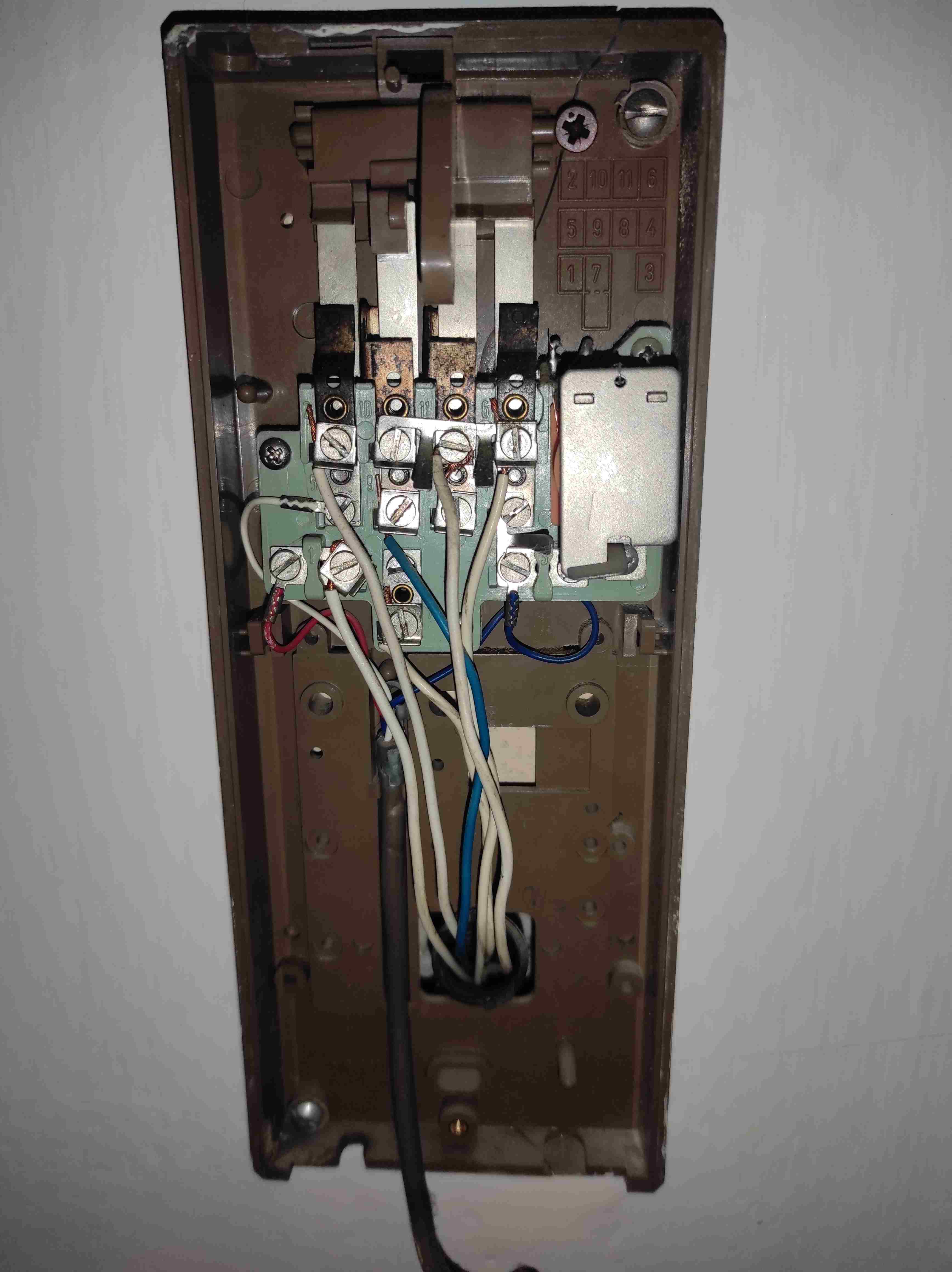

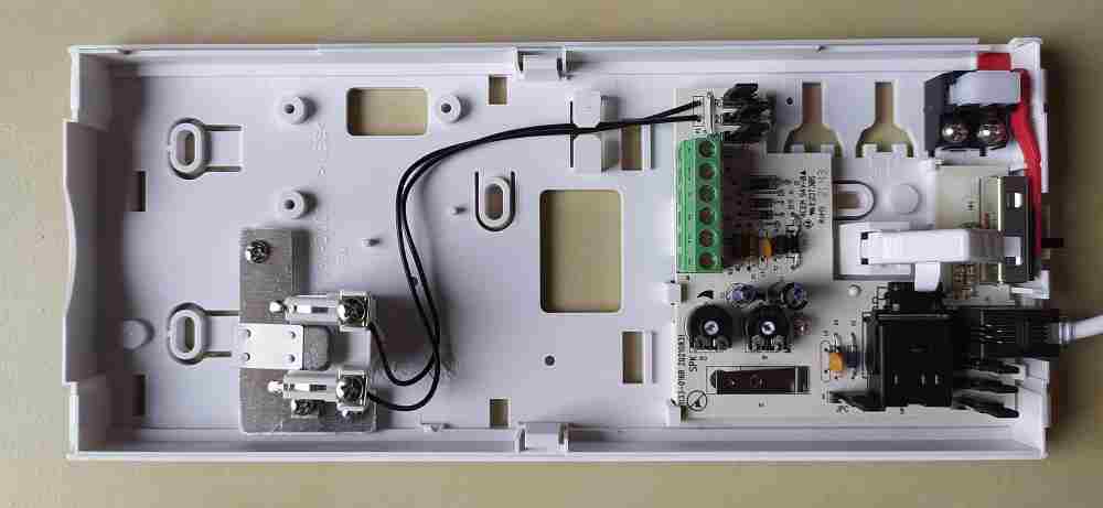

dani_bros Inserito: 5 aprile 2024 Segnala Share Inserito: 5 aprile 2024 (modificato) Ciao a tutti Sono un nuovo iscritto e poco pratico in materia purtroppo, ho solo che da imparare in questo campo. Anch'io dovrei cambiare il vecchio citofono Urmet 730/1 della mamma distrutto dai nipoti (le plastiche sono come vetro ormai) con un nuovo URMET 1133/15 preso da Tecnomat. I cavi collegati sul vecchio sono: 2, 11 (ha un ponte col 10), 6, 9, 1, 7. Potreste illuminarmi per come collegare il tutto? Vi ringrazio molto Modificato: 5 aprile 2024 da Maurizio Colombi Unificata la formattazione del testo. Link al commento Condividi su altri siti More sharing options...
ROBY 73 Inserita: 5 aprile 2024 Segnala Share Inserita: 5 aprile 2024 Ciao dani_bros, 11 ore fa, dani_bros ha scritto: ......I cavi collegati sul vecchio sono: 2, 11 (ha un ponte col 10), 6, 9, 1, 7. E tu devi ripetere esattamente come sono adesso, cambia solo il 7 che ora si chiama CA, e l'11 che non c'è più "a vista", ma il resto rimane identico. Inoltre, ricordati di fare un ponte tra i morsetti 6 e 10 come indicato nel manuale e prima di cambiarlo controlla che i ponticelli neri JP1, JP2, JP3, JP4, JP5, JPA, JPC siano tutti come indicato nel manuale per impianti 4+n con chiamata su ronzatore in Corrente Alternata (anche se dovrebbero già essere apposto di default). Facci sapere i risultati. Link al commento Condividi su altri siti More sharing options...
dani_bros Inserita: 5 aprile 2024 Autore Segnala Share Inserita: 5 aprile 2024 1 ora fa, ROBY 73 ha scritto: Ciao dani_bros, e l'11 che non c'è più "a vista", ma il resto rimane identico. Ciao Roby, grazie molte per la risposta. Non mi è chiaro solo il cavo che era collegato al terminale nr 11 : dove va collegato? Al posto del 10? Quindi il vecchio cavo del 6 sul nuovo posto 6 e il vecchio cavo 11 sul nuovo posto 10 e tra loro ponticellati con un cavo? Corretto? Grazie mille Daniele Link al commento Condividi su altri siti More sharing options...
ROBY 73 Inserita: 5 aprile 2024 Segnala Share Inserita: 5 aprile 2024 24 minuti fa, dani_bros ha scritto: .........Corretto? Giusto, esatto, corretto, tanto con il ponte è come se fosse un unico filo. Link al commento Condividi su altri siti More sharing options...
dani_bros Inserita: 6 aprile 2024 Autore Segnala Share Inserita: 6 aprile 2024 (modificato) 16 ore fa, ROBY 73 ha scritto: Giusto, esatto Modificato: 6 aprile 2024 da dani_bros Link al commento Condividi su altri siti More sharing options...
dani_bros Inserita: 6 aprile 2024 Autore Segnala Share Inserita: 6 aprile 2024 Gentile Roby, grazie mille per le dritte, funziona tutto e la Mamma è contenta di riavere il suo citofono! Spero che questo duri un po' di più al passaggio dei nipotini grazie ancora e buona domenica Daniele Link al commento Condividi su altri siti More sharing options...
ROBY 73 Inserita: 7 aprile 2024 Segnala Share Inserita: 7 aprile 2024 9 ore fa, dani_bros ha scritto: funziona tutto e la Mamma è contenta di riavere il suo citofono! Ottimo direi 👍☺️, ciao prego Link al commento Condividi su altri siti More sharing options...
