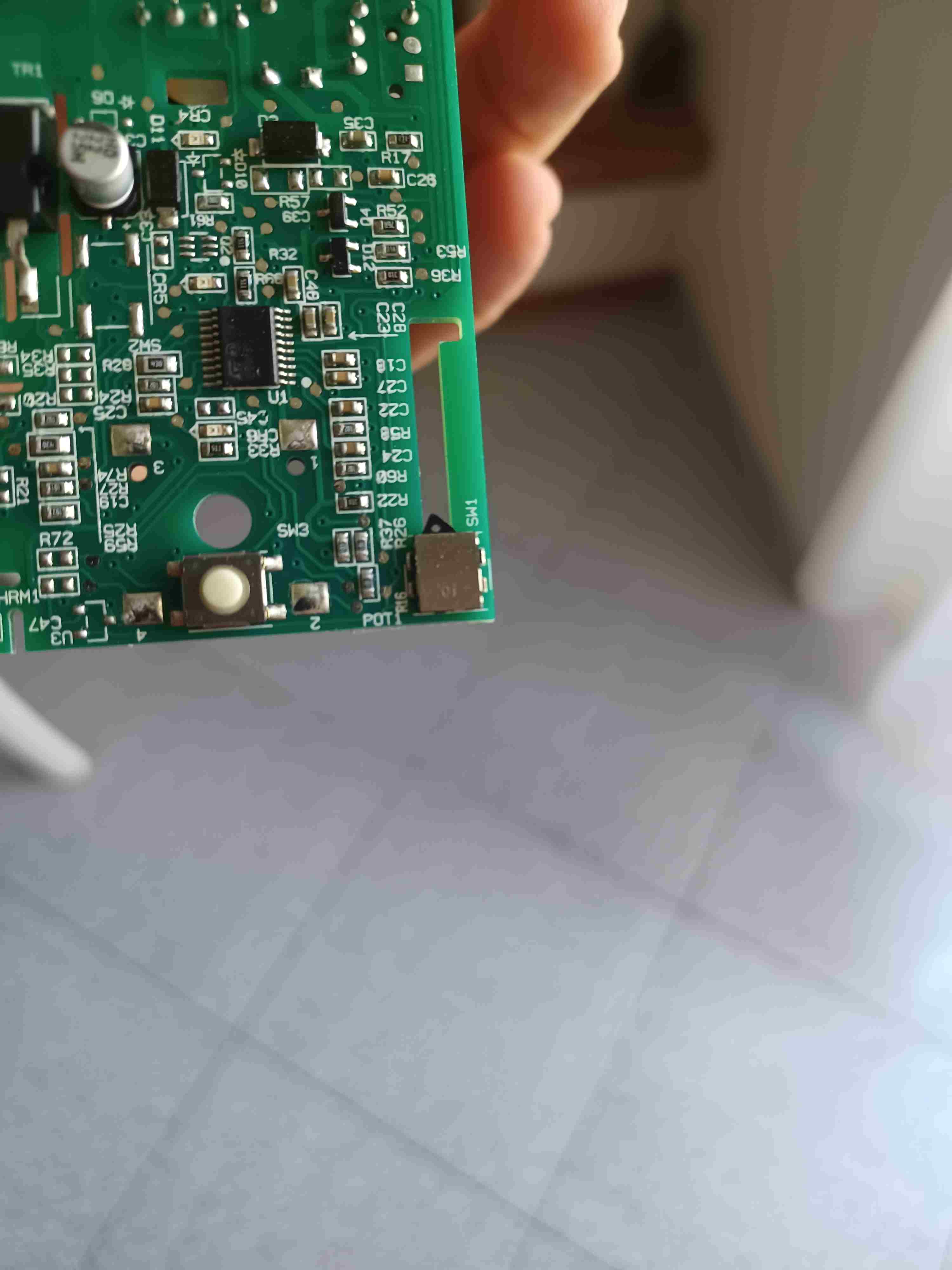

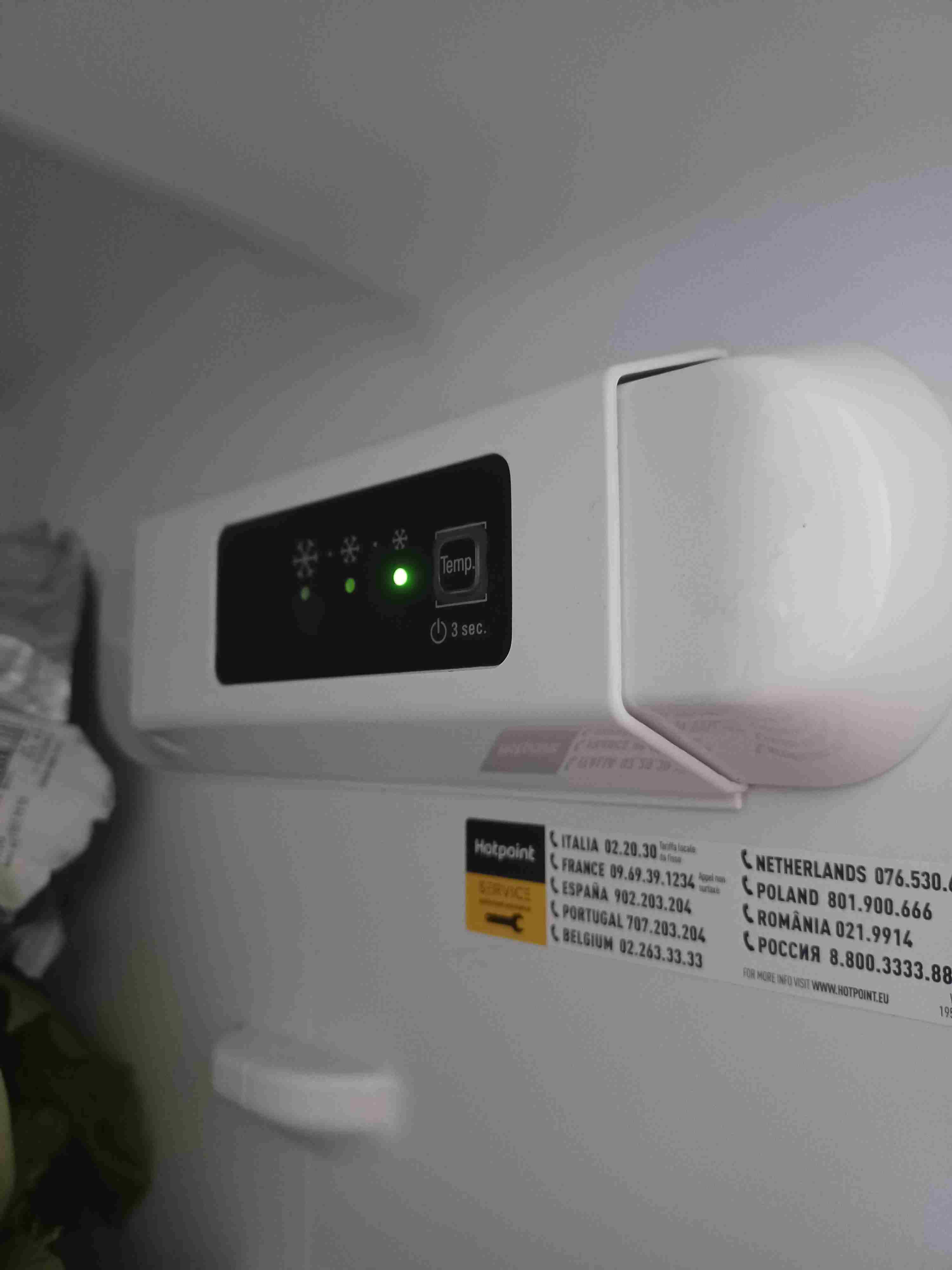

Frigirifero Hotpoin Ariston mod.BCB 7030 SI
Salve a tutti, chiedo un aiuto per come smontare la copertura del pulsante e lampadina del frigo in oggetto, non funziona più il pulsante, quando chiudo la porta o premo con mano non fa la funzione di spegnere la lampadina led.
non sono presenti viti, credo che sia ad incastro, non vorrei creare un danno irreparabile.
Modificato: da baltosat
Stefano Dalmo
Facci vede di cosa parli
Stefano Dalmo
Premi il pulsante tra indice e pollice , sotto e sopra ,  mentre tiri in avanti , in modo che fletta al punto tale che si sganci dai fermi .
Grazie Stefano, con i tuoi consigli sono riuscito ad aprirlo, allego la foto del pulsante, puoi indicarmi dove poterlo reperire su internet? Da me non ci sono negozi per ricambi.
Per come sono fatto io, prima di sostituirlo controllerei se è lui il problema… magari ha solo bisogno di una spruzzata di pulisci contatti
Credo sia rotto, la linguetta nera che fuoriesce, si muove in modo irregolare, dovrebbe andare solo avanti e diedro, ma simuove anche da destra verso sinistra, non credo sia un movimento congruo ai pulsanti. Volevo chiedere se è normalmente chiuso o normalmente aperto.
