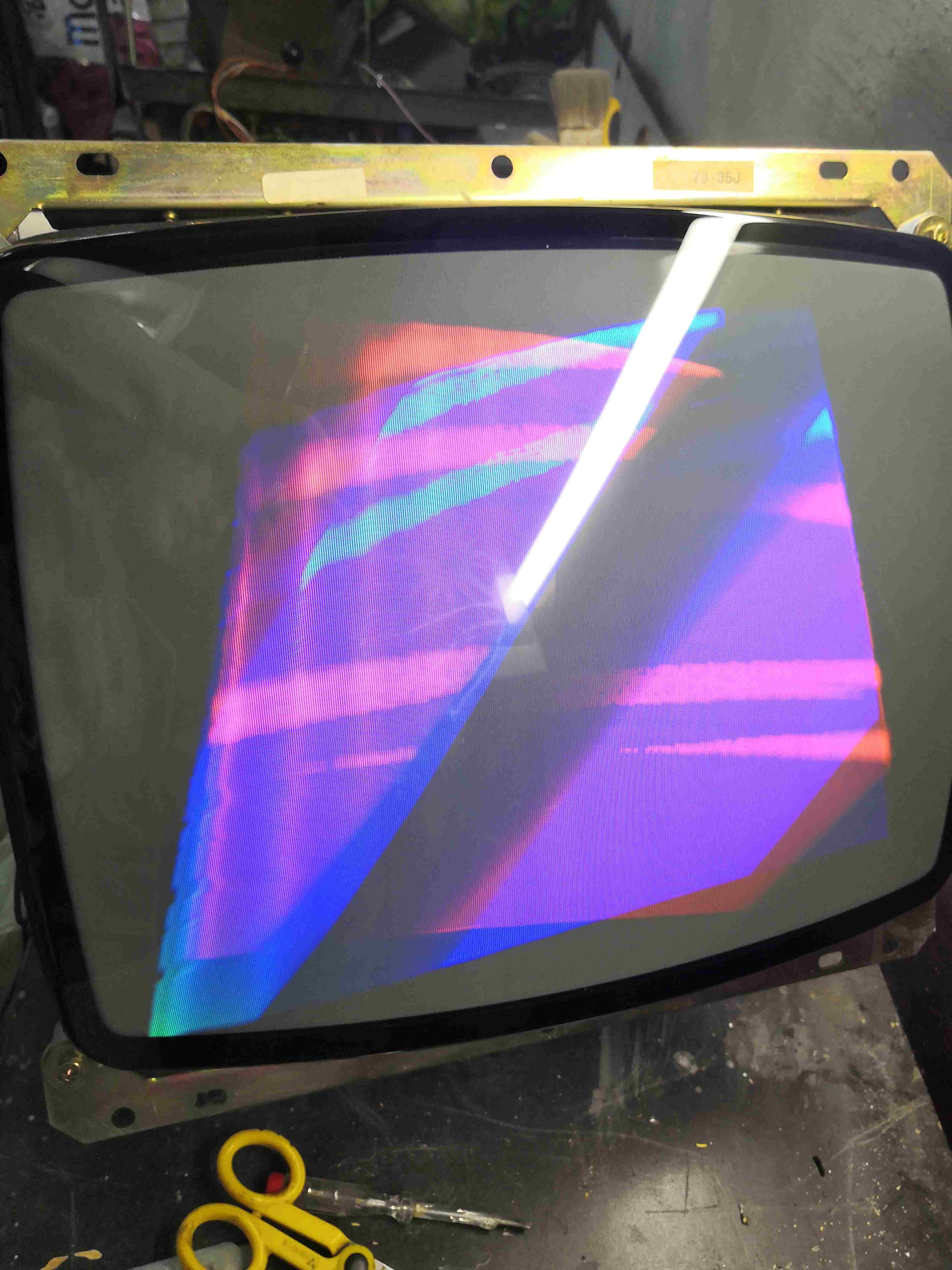

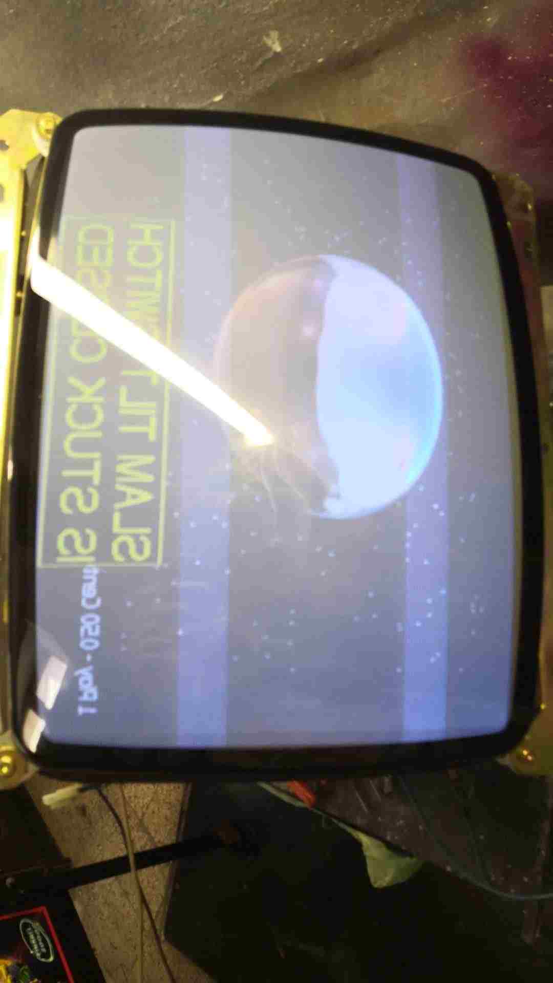

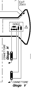

Riparazione elettronica intervideo mod 21
Domenico Rella
Domenico Rella
Ciao a tutti, sto riparando questa elettronica intervideo mod 21" che è montata su un tubo A48KRD82X02.
Ho verificato che il filtro di rete che sta all'inizio dell'alimentazione marcato T1 aveva un filo interrotto e perciò non alimentava niente.
Per fortuna l'interruzione era alla base e quindi mi è bastato riprenderlo e ora il tubo si accende.
Solo che quello che si vede a video è l'immagine allegata. Al momento ho collegato una schedina jamma di un videopoker.
Ho provato ad agire sui potenziometri del pillow, keystone e vlin ma non riesco a sistemare.
Come posso procedere? Grazie
Link al commento
Condividi su altri siti
Domenico Rella
Ho un aggiornamento, purtroppo non buono. Ho provato a sostituire il tda 1675a e da allora sono al punto di partenza nel senso che ci deve essere qualcosa che fa andare l'alimentatore in protezione e impedisce l'avvio.
Link al commento
Condividi su altri siti
Domenico Rella
RISOLTO: mi ero distratto e avevo montato il tda2593 al contrario...dicevo che per fortuna non è successo niente e sono tornato al punto di partenza. Poi seguendo sempre il diagramma del troubleshooting ho scoperto che c' era una saldatura fredda sul diodo d17 e al momento la situazione è questa😁che va bene dato che il monitor è del flipper Revenge from mars e il vetro riflette le immagini al contrario
Link al commento
Condividi su altri siti
Riccardo Ottaviucci
per raddrizzarle eventualmente basta invertire i fili del giogo orizzontale (effetto specchio)
2 ore fa, Domenico Rella ha scritto:
mi ero distratto e avevo montato il tda2593 al contrario
quello non lo avremmo diagnosticato mai
Link al commento
Condividi su altri siti
Domenico Rella
ciao Riccardo, a chi lo dici! Dovevo essere stanco. Grazie della tua risposta che tra l'altro mi fa porre una domanda: come distinguo i fili del giogo orizzontale da quelli del verticale? Se non ricordo male se ne misurava la resistenza e ci dovevano essere dei valori particolari...
Link al commento
Condividi su altri siti
Riccardo Ottaviucci
sì,il verticale ha due avvolgimenti in serie e quindi la resistenza è maggiore,quello orizzontale in parallelo ed ha bassissima resistenza
Link al commento
Condividi su altri siti
