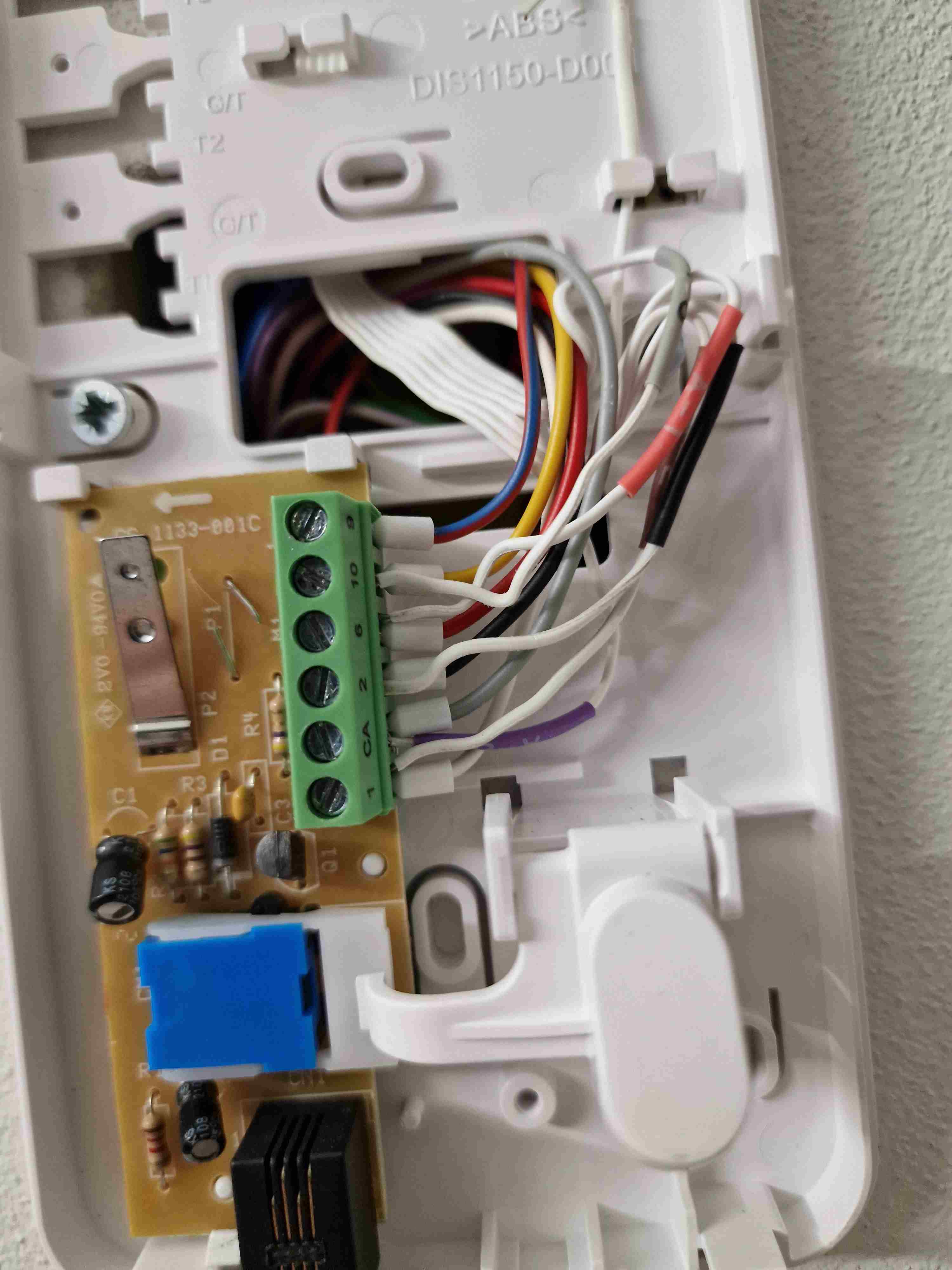

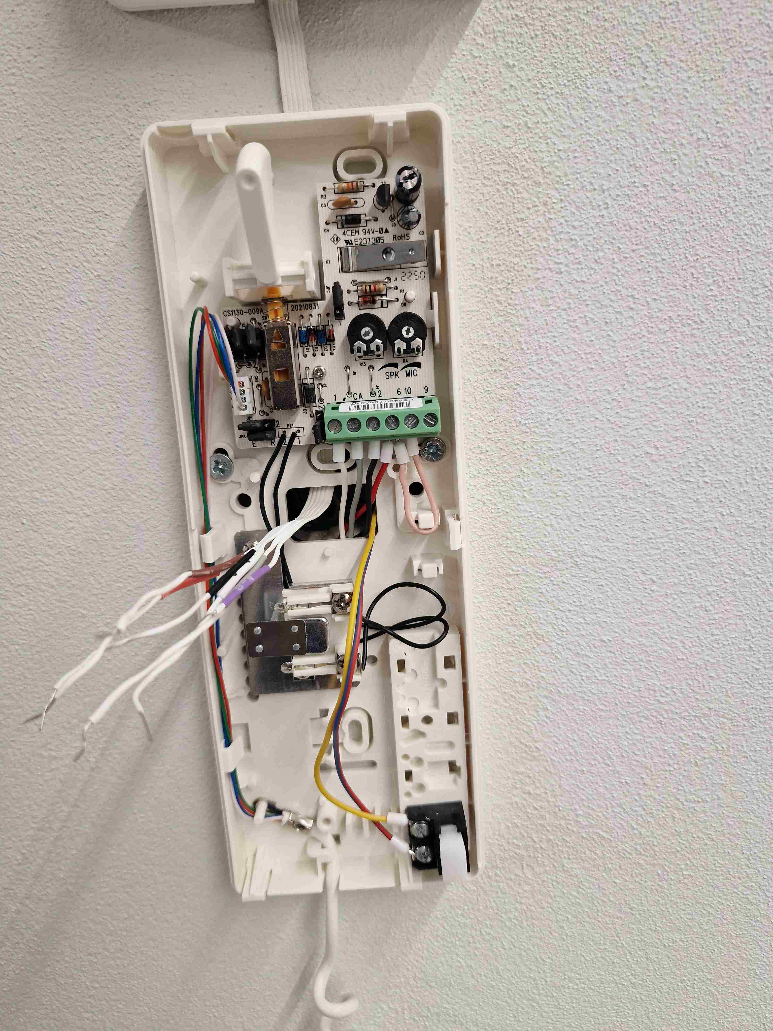

Julian M Inserito: 5 aprile 2024 Segnala Share Inserito: 5 aprile 2024 Ciao a tutti, apro questa discussione siccome non ho trovano nulla a riguardo. Ho un problema nell'impianto citofonico del mio appartamento. Ho un Urmet 1030/16 che vorrei sostituire con un 1050 che ho in casa ma mi sorge un problema. Dovrebbe essere un impianto 4 fili + n ma nel mio caso ho un filo in più. Vi allego la foto ma sostanzialmente al posto di collegare l'apriporta al morsetto 9 come tecnicamente andrebbe (credo) ci sono 2 diversi cavi (di cui uno che con il tester mi segna 13v) con un pulsante che gli fa contatto fra di loro ed azione la serratura. Il problema è sorto collegando il 1050 che non ha questo tasto ma ho attaccato il filo a 13v al morsetto 9 e l'altro al morsetto 10 che con il tasto apri porta dovrebbe fare contatto fra questi due cavi ed aprire la porta. Pur collegandolo così non funzionava l'apertura siccome nelle scheda era presente un ponticello che collega il 6 ed il 10 assieme e faceva interferenza. Ho risolto il problema tagliando il ponticello. Attualmente funziona voce, chiamata e apri porta ma vorrei poter collegare l'impianto a Ring Intercom per renderlo smart e quando eseguo i testo dopo aver seguito passo passo i collegamenti illustrati riesco a car funzionare solo la chiamata ma non supero il test dell'apriporta. Altro problema è il campanello fuori dalla porta blindata che non ha mai funzionato ed ho scoperto che i fili dentro erano staccati. Quindi vi chiedo anche che tipo di collegamento dovrei fare considerando che il 1050 non ha un buzzer ma ho collegato un buzzer 12v della BTicino living now. Scusate magari la confusione ma non sono molto pratico con la citofonia. Spero riusciate ad aiutarmi. Grazie Link al commento Condividi su altri siti More sharing options...
