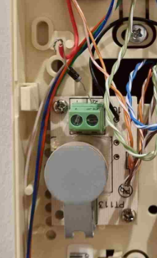

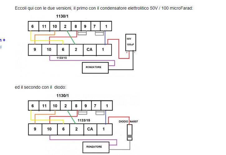

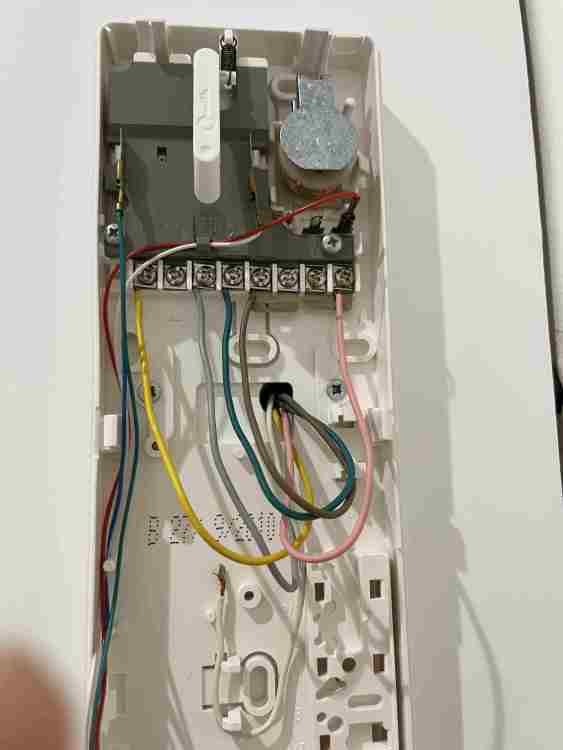

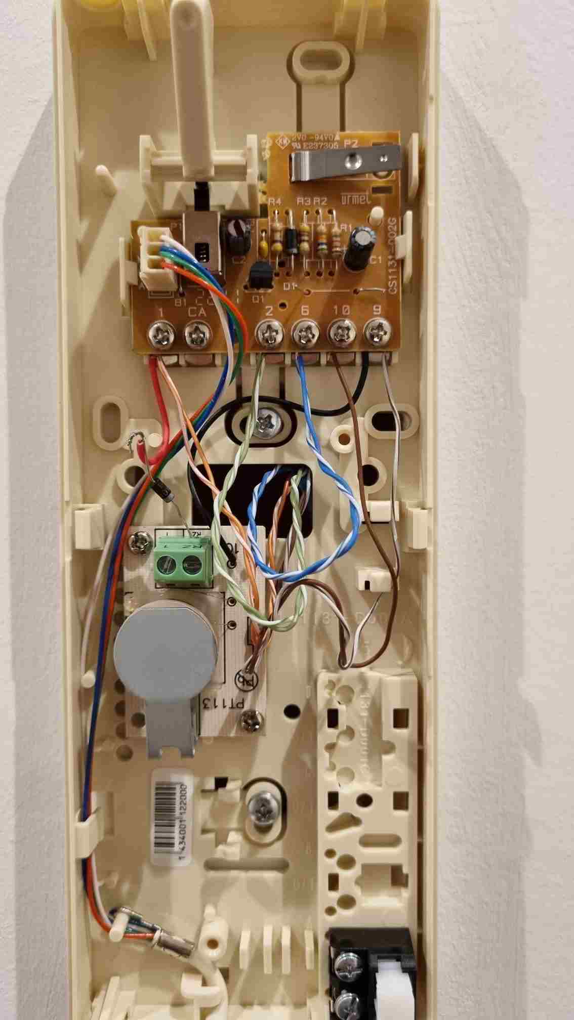

Mari Mari Inserito: 5 aprile 2024 Segnala Share Inserito: 5 aprile 2024 Buonasera a tutti, sono nuova del forum e chiedo scusa per le domande forse banali. ho sostituto il mio vecchio citofono Urmet con un Urmet 1130/50. Premetto che abito in un condomino con servizio di portineria. Ho letto un po’ sul forum ed ho eseguito tutti collegamenti, funziona tutto a parte che quando chiamo in portineria non si accende la luce in corrispondenza del mio interno, per il resto il citofono suona, io sento e mi sentono da fuori e riesco ad aprire il portone. Il portiere riesco a sentirlo e lui sente me ma non si illumina il centralino quando lo chiamo. Ho collegato tutti i cinque fili ma ne rimane uno bianco non collegato (che penso sia stato sempre così ma non ne sono sicura!) allego una foto dei collegamenti se può essere utile( prima foto) ringrazio sin d’ora chiunque mi potrai aiutare a risolvere il problema! ho chiesto anche ad un altro condomino la foto dei suoi collegamenti ma a lui hanno montato Urmet 1130/12 e quindi non riesco a capire quale sia la differenza X allego comunque anche la foto con i suoi collegamenti (2 foto) Grazie ancora e buona serata Link al commento Condividi su altri siti More sharing options...
Mari Mari Inserita: 9 aprile 2024 Autore Segnala Share Inserita: 9 aprile 2024 Il 05/04/2024 alle 22:29 , Mari Mari ha scritto: Buonasera a tutti, sono nuova del forum e chiedo scusa per le domande forse banali. ho sostituto il mio vecchio citofono Urmet con un Urmet 1130/50. Premetto che abito in un condomino con servizio di portineria. Ho letto un po’ sul forum ed ho eseguito tutti collegamenti, funziona tutto a parte che quando chiamo in portineria non si accende la luce in corrispondenza del mio interno, per il resto il citofono suona, io sento e mi sentono da fuori e riesco ad aprire il portone. Il portiere riesco a sentirlo e lui sente me ma non si illumina il centralino quando lo chiamo. Ho collegato tutti i cinque fili ma ne rimane uno bianco non collegato (che penso sia stato sempre così ma non ne sono sicura!) allego una foto dei collegamenti se può essere utile( prima foto) ringrazio sin d’ora chiunque mi potrai aiutare a risolvere il problema! ho chiesto anche ad un altro condomino la foto dei suoi collegamenti ma a lui hanno montato Urmet 1130/12 e quindi non riesco a capire quale sia la differenza X allego comunque anche la foto con i suoi collegamenti (2 foto) Grazie ancora e buona serata C’è qualcuno che è in grado di rispondermi? Peraltro da oggi uno dei due citofoni dell’appartamento non suona più ma vibra solamente. Qualcuno ha idea di cosa gli possa essere successo? Grazie mille a chiunque risponderà Link al commento Condividi su altri siti More sharing options...
Ggiovanni Inserita: 9 aprile 2024 Segnala Share Inserita: 9 aprile 2024 Ciao, probabilmente basta fare una modifica inserendo un condensatore da qualche parte ma lascio la parola a chi è più esperto. Vedi intanto se ti è utile questa discussione: Qual era il modello che avevi precedentemente? Se al tuo vicino hanno messo il 1130/12 ed è risultato compatibile, perché non prendi anche tu lo stesso modello? Link al commento Condividi su altri siti More sharing options...
luigi69 Inserita: 9 aprile 2024 Segnala Share Inserita: 9 aprile 2024 @Ggiovanni ha citato la corretta discussione . Anche giorni fa @Roberto Garoscio ha risposto ad una discussione simile. Solo per fare un po di ordine : questo è lo schema della modifica come proposto nella discussione , da @ROBY 73 La prima foto è tua giusto ? bisogna ancora fare la modifica La seconda foto , è quella del tuo vicino , corretto ? che funziona ed ha fatto la modifica si vede in piccolo il diodo montato sul ronzatore, ecco la modifica che funziona Link al commento Condividi su altri siti More sharing options...
Mari Mari Inserita: 9 aprile 2024 Autore Segnala Share Inserita: 9 aprile 2024 @Ggiovanni e @luigi69 grazie mille per la risposta e per i suggerimenti. I citofoni che ho comprato sono gli 1130/50 ed hanno la stessa configurazione dell’1130/1 dello schema sotto. ci sono i ponticelli fra l’8 ed il 9 e tra il 1 ed il 7. Quindi volevo lasciare questi due visto che sono bianchi e non avorio, però evidentemente ho sbagliato qualche collegamento perché non funziona il servizio di portineria ed uno dei due citofoni dell’appartamento non suona ma emette solo una vibrazione. Però riesco a sentire e a farmi sentire e ad aprire il portone. Devo aver invertito qualcosa ma non riesco a capire cosa è sopratutto raffrontando l’immagine con quella del mio vicino non capisco quale sia il collegamento per la portineria nel suo citofono, visto che l’8 non è presente… 4 ore fa, luigi69 ha scritto: @Ggiovanni ha citato la corretta discussione . Anche giorni fa @Roberto Garoscio ha risposto ad una discussione simile. Solo per fare un po di ordine : questo è lo schema della modifica come proposto nella discussione , da @ROBY 73 La prima foto è tua giusto ? bisogna ancora fare la modifica La seconda foto , è quella del tuo vicino , corretto ? che funziona ed ha fatto la modifica si vede in piccolo il diodo montato sul ronzatore, ecco la modifica che funziona Il 05/04/2024 alle 22:29 , Mari Mari ha scritto: Buonasera a tutti, sono nuova del forum e chiedo scusa per le domande forse banali. ho sostituto il mio vecchio citofono Urmet con un Urmet 1130/50. Premetto che abito in un condomino con servizio di portineria. Ho letto un po’ sul forum ed ho eseguito tutti collegamenti, funziona tutto a parte che quando chiamo in portineria non si accende la luce in corrispondenza del mio interno, per il resto il citofono suona, io sento e mi sentono da fuori e riesco ad aprire il portone. Il portiere riesco a sentirlo e lui sente me ma non si illumina il centralino quando lo chiamo. Ho collegato tutti i cinque fili ma ne rimane uno bianco non collegato (che penso sia stato sempre così ma non ne sono sicura!) allego una foto dei collegamenti se può essere utile( prima foto) ringrazio sin d’ora chiunque mi potrai aiutare a risolvere il problema! ho chiesto anche ad un altro condomino la foto dei suoi collegamenti ma a lui hanno montato Urmet 1130/12 e quindi non riesco a capire quale sia la differenza X allego comunque anche la foto con i suoi collegamenti (2 foto) Grazie ancora e buona serata C’è qualcuno che è in grado di rispondermi? Peraltro da oggi uno dei due citofoni dell’appartamento non suona più ma vibra solamente. Qualcuno ha idea di cosa gli possa essere successo? Grazie mille a chiunque risponderà Link al commento Condividi su altri siti More sharing options...
ROBY 73 Inserita: 9 aprile 2024 Segnala Share Inserita: 9 aprile 2024 Ciao Mari Mari, Il 5/4/2024 alle 22:29 , Mari Mari ha scritto: ho sostituto il mio vecchio citofono Urmet....... E dove sono le foto dei collegamenti del vecchio citofono? È quella che serve di più di tutte. Se non ho capito male, li cambi solo per un fatto estetico e non perché non funzionano, giusto? Il 5/4/2024 alle 22:29 , Mari Mari ha scritto: Ho collegato tutti i cinque fili ma ne rimane uno bianco non collegato (che penso sia stato sempre così ma non ne sono sicura!) Se non l'hai spellato tu adesso, potrei presumere che da qualche parte fosse stato collegato, perché il rame è anche stato pressato. 41 minuti fa, Mari Mari ha scritto: I citofoni che ho comprato sono gli 1130/50 ed hanno la stessa configurazione dell’1130/1 dello schema sotto. ci sono i ponticelli fra l’8 ed il 9 e tra il 1 ed il 7. Infatti, dovrebbero funzionare così, senza condensatore o diodo. 22 ore fa, Mari Mari ha scritto: Peraltro da oggi uno dei due citofoni dell’appartamento non suona più ma vibra solamente. Potrebbe essere semplicemente che lavorando, si sia spostata leggermente e quel tanto che basta, la lamella rotonda del ronzatore e che non tocca più il pistoncino che è dietro, prova a spingerla leggermente in avanti per avvicinarla, attenzione non troppo, perché altrimenti ottieni l'effetto contrario Link al commento Condividi su altri siti More sharing options...
