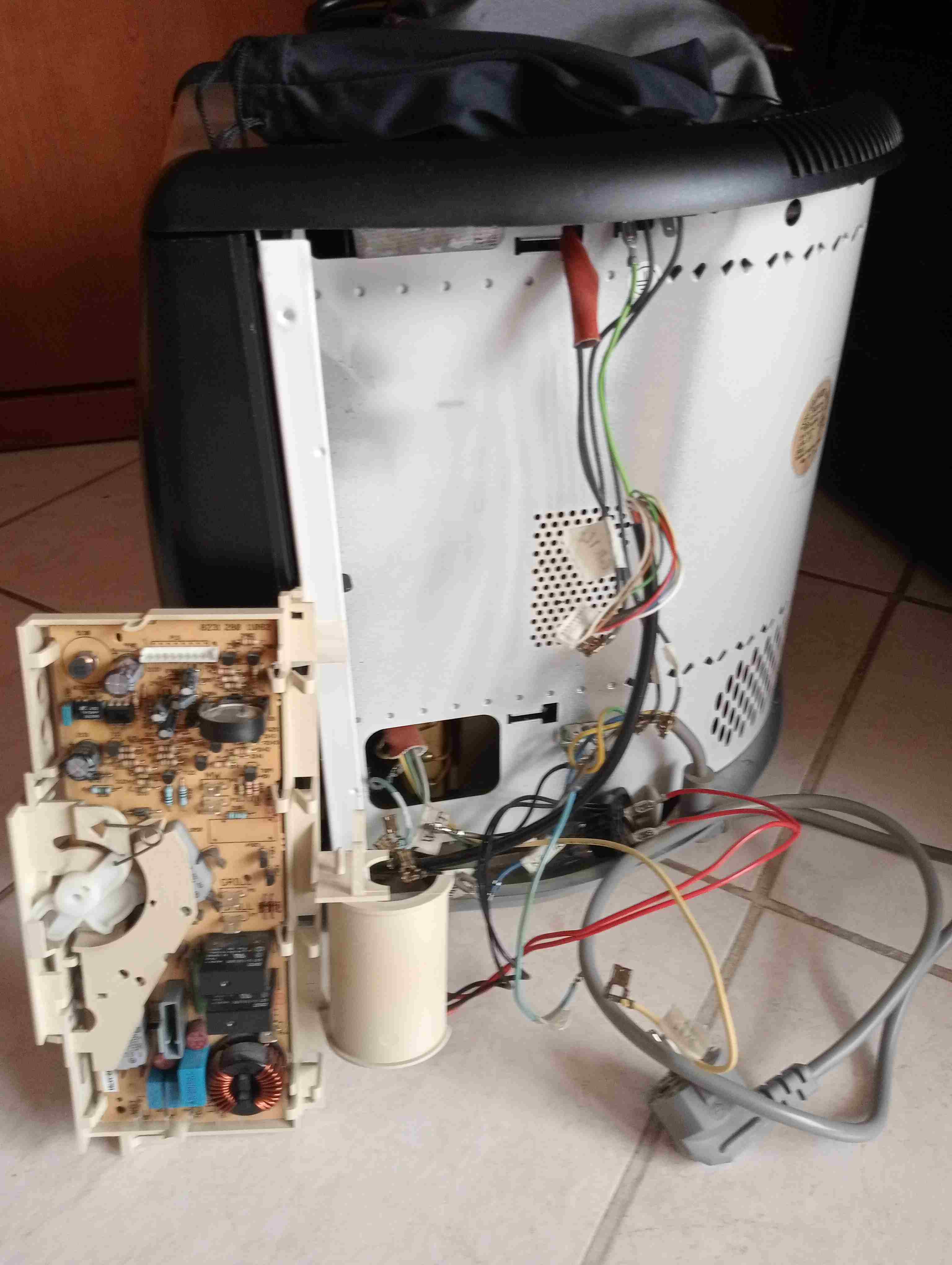

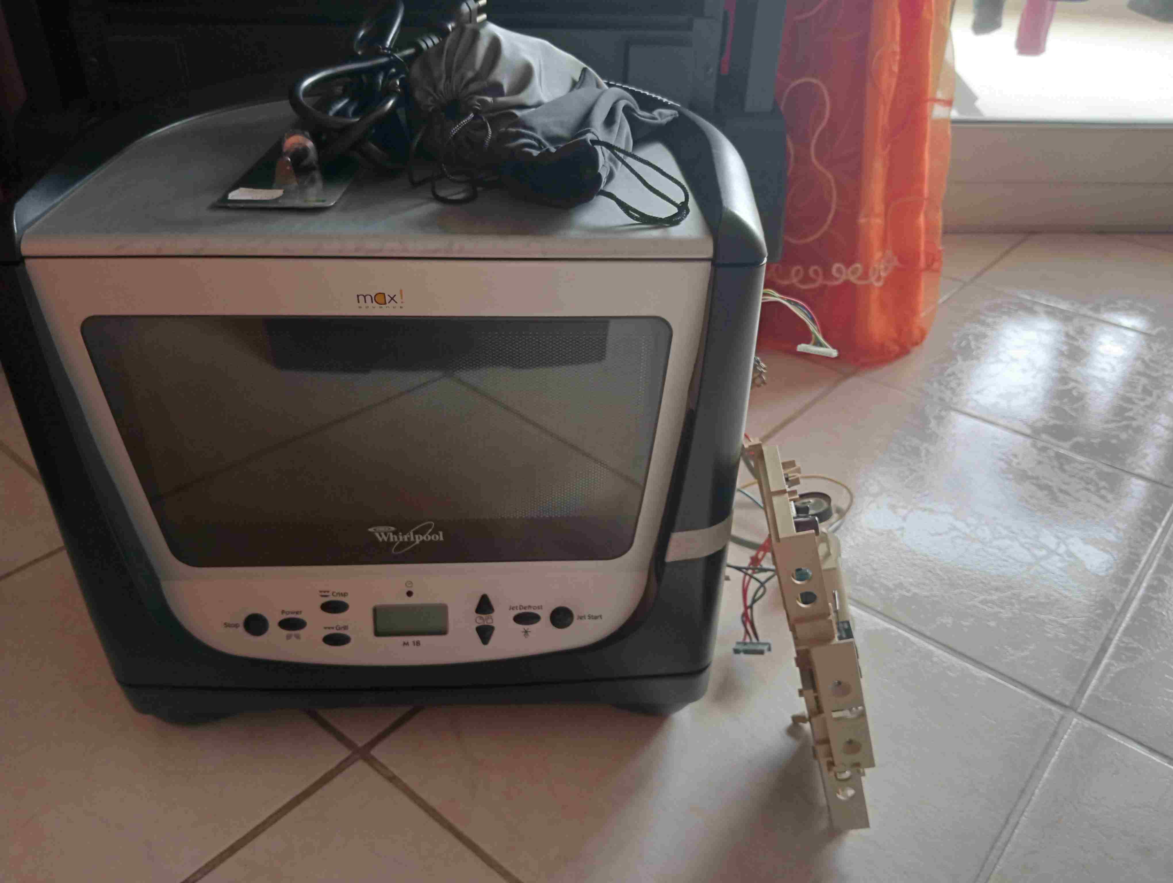

Microonde Whirlpool max18/ab/2 sempre acceso
Frd
Buongiorno e grazie in anticipo a chiunque dovesse rispondere alla mia domanda.
Come da titolo il forno a microonde in oggetto mi  rimane sempre acceso ,effettua il programma di riscaldo dei cibi ma non si ferma neanche se si  interviene con l'apposito tasto Stop .
Se tolgo la presa si spegne tutto e se  si ridà corrente il forno riparte a girare a luce accesa senza mai fermarsi .
Ho provato a smontare la scheda e i relè sembrano buoni ,quindi cosa potrebbe essere ?
Qualcuno ha avuto problema analogo?
Saluti Marco.
Link al commento
Condividi su altri siti
