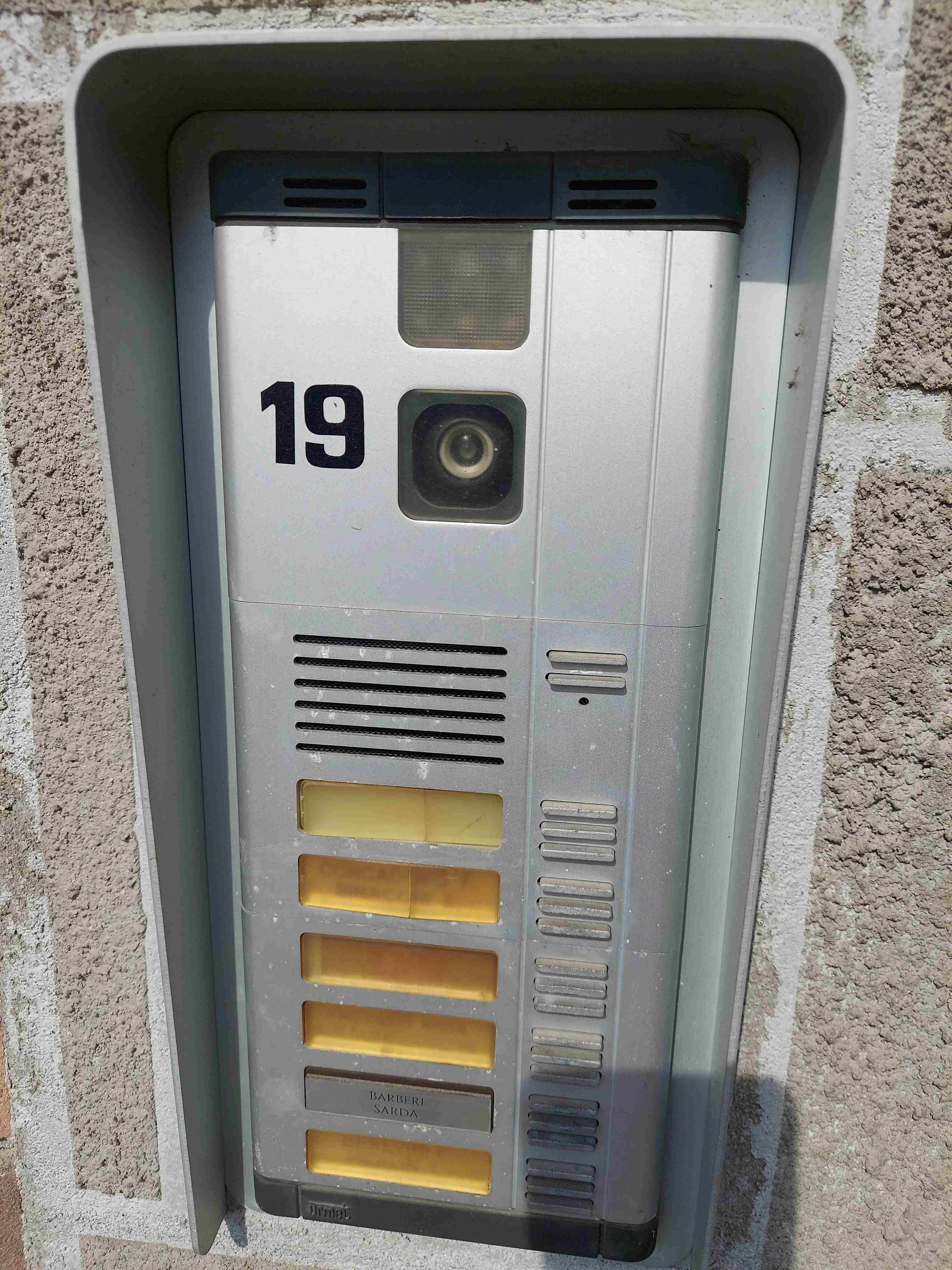

frakonca Inserito: 6 aprile Segnala Share Inserito: 6 aprile Buongiorno, Volevo sostituire una telecamera esterna di un citofono urmet. Io e miei vicini dai nostri videocitofoni vediamo solamente immagini sfuocate quindi penso sia un problema di telecamera esterna. Volevo capire qual è quella adatta per la sostituzione. Posto foto del citofono esterno. Grazie Link al commento Condividi su altri siti More sharing options...
luigi69 Inserita: 6 aprile Segnala Share Inserita: 6 aprile Conviene aprire la pulsantiera esterna per avere il modello direttamente, ovvero.. quell'impianto avrà 20 anni o piu . sarà ancora coassiale o gia solo fili A e B ?Sopra alla luce, sopra alla telecamera , lo sportellino nero , con un cacciavite a taglio lo fai scorrere verso l'alto : dietro vedi una vite a croce la sviti completamente tutta la pulsantiera, che in realtà è composta da 3 moduli , ti si apre incernierata verso il basso : fai piano perchè la plastica sarà secca : ditro vedi il modulo audio , 824/500 ed il modulo video dovresti avere un codice sopra , o almeno , fai la foto alla morsettiera e che tipo di cavi sono collegati . Valutate comunque la sostituzione dell'intera pulsantiera , i cartellini gialli indicano una certa esposizione al sole..potrebbe essere "cotta" ( la plastica sbriciolarsi ) Link al commento Condividi su altri siti More sharing options...
frakonca Inserita: 6 aprile Autore Segnala Share Inserita: 6 aprile Ho provato ad aprire il coperchio di sopra è come mi hai detto tu si è rotto era cotto dal sole. Non sono riuscito ad aprirlo perché per svitare la vite ci vuole il cacciavite adatto. Praticamente è 3 punti. Quindi appena reperirlo il cacciavite provvedo a fare cone mi hai consigliato. Link al commento Condividi su altri siti More sharing options...
