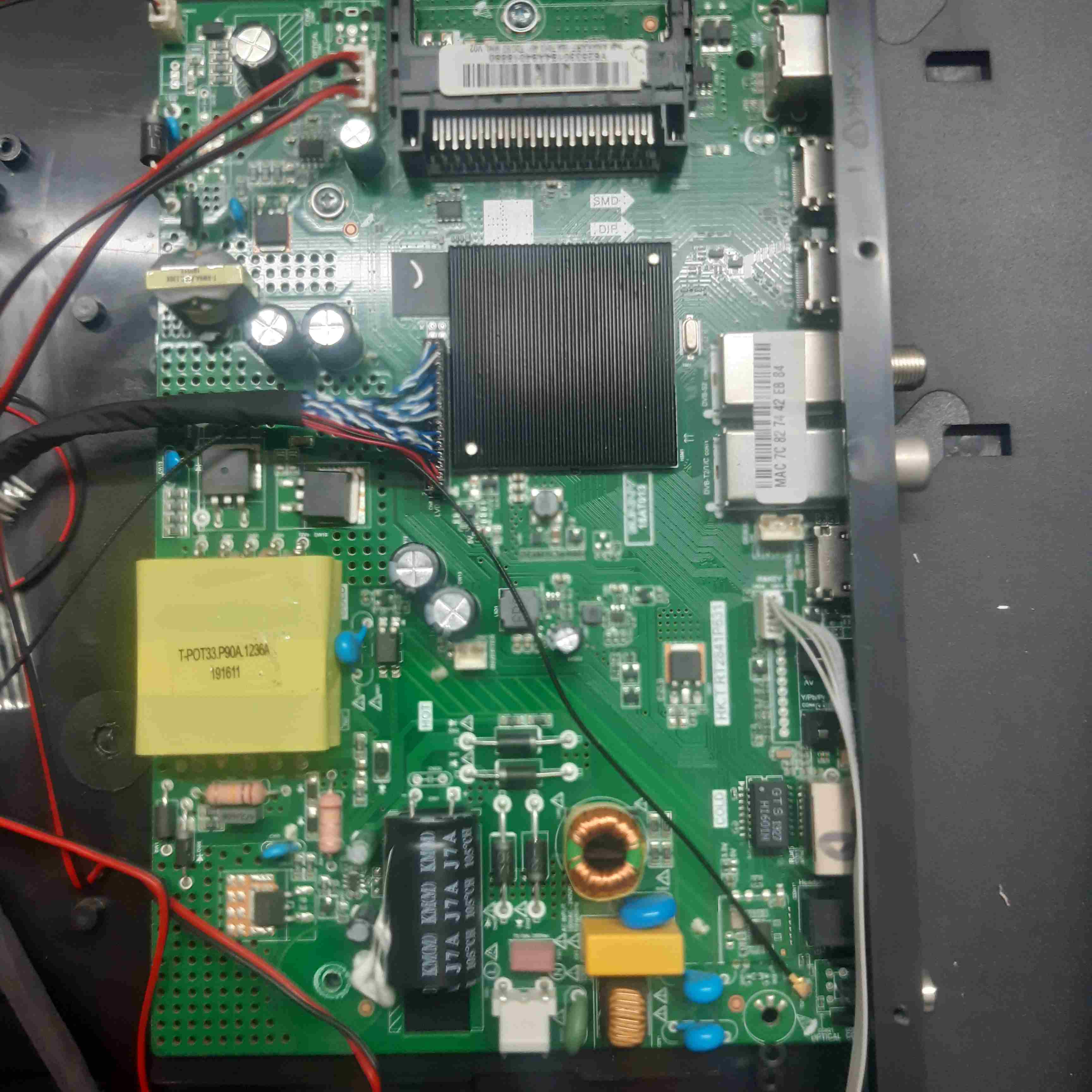

seprugge Inserito: 7 aprile 2024 Segnala Inserito: 7 aprile 2024 Questo tv non da segni di vita monta una scheda HK.T.RT2841P631, ho controllato se ci sono componenti sul primario guasti ma sembra tutto in ordine. Se cortesemente qualcuno puo' aiutarmi grazie. Allego foto della scheda madre.
Riccardo Ottaviucci Inserita: 7 aprile 2024 Segnala Inserita: 7 aprile 2024 le tensioni secondarie ci sono? Se mancano indaga su diodi e IC stabilizzatori,oltre che sul primario. Schemi non ne esistono. Se la Vstby c'è è ipotizzabile anche un problema al firmware e allora sono ca..voli
Ruggeri Giuseppe Inserita: 8 aprile 2024 Segnala Inserita: 8 aprile 2024 Le tensioni sul secondario ci sono.
Riccardo Ottaviucci Inserita: 8 aprile 2024 Segnala Inserita: 8 aprile 2024 e allora mettiti alle ricerca del firm adatto tramite il codice della main. Noto però che hai due account e ciò è vietato dal regolamento. Devi sceglierne uno e cancellare l'altro aprendo un ticket
