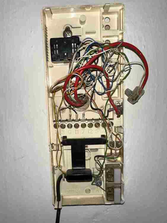

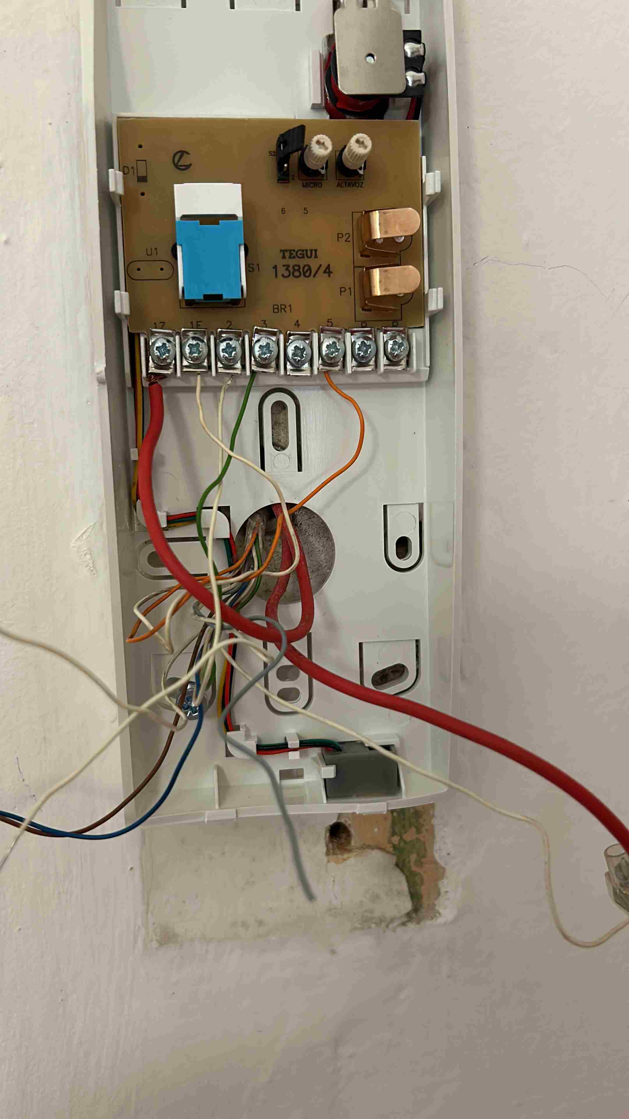

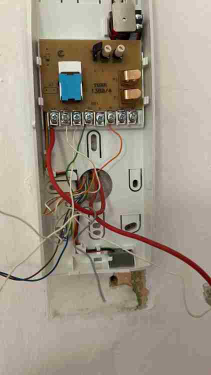

Sostituzione LT terraneo 600 con Tegui
Donatella98
Buon pomeriggio!
Ci siamo ritrovati, con urgenza, a dover cambiare il citofono di casa, da soli!!!
È uscito fuori un grande problema.. solo il campanello nella strada non funziona.. abbiamo provato a collegare tutti i fili con il filo rosso “grande” (che fa suonare il campanello sopra) ma niente.. cosa sbagliamo?
p.s. Il campanello su al piano e l apertura del portone funzionano con i fili così come sono collegati.
allego sia la foto del nuovo citofono sia la foto di come erano messi i fili con il vecchio
Link al commento
Condividi su altri siti
Ciao Donatella98,
35 minuti fa, Donatella98 ha scritto:
È uscito fuori un grande problema.. solo il campanello nella strada non funziona........
Sei sicura che sia solo quello che non funziona?
Come fa a funzionare la fonica se manca il filo che corrisponde al microfono nel morsetto 4 del Tegui?
Comunque, i collegamenti dovrebbero essere così:
Terraneo W600              Tegui 1380/4
- morsetto 1                  = morsetto 4       = Microfono        = filo bianco della coppia bianco / arancione;
- morsetto 2                  = morsetto 5       =  Altoparlante    = filo Arancione;
- morsetto 3                  = morsetto 2        = Comune         = filo bianco;
- morsetto 6                  = morsetto 1Z    = Ronzatore       = filo rosso grosso;
- morsetto T                  = morsetto 3       = Apri cancello   = filo Verde
35 minuti fa, Donatella98 ha scritto:
abbiamo provato a collegare tutti i fili con il filo rosso “grande” (che fa suonare il campanello sopra) ma niente.. cosa sbagliamo?
Perché avete collegato il filo nel morsetto 1E che corrisponde alla chiamata elettronica che il vecchio Terraneo non ha?
Presumo che abbiate confuso qualche filo.
35 minuti fa, Donatella98 ha scritto:
p.s. Il campanello su al piano e l apertura del portone funzionano con i fili così come sono collegati.
Ma prima il suono del campanello dal cancello e quello del pianerottolo erano separati con due suoni diversi?
Il filo rosso grosso che sembra essere collegato sul morsetto 6 del Terraneo da dove arriva?  Presumo venga dal pulsante del pianerottolo assieme all'altro rosso, ti risulta?
Inoltre, in rete non trovo il manuale del Tegui 1380/4, se ce l'hai in cartaceo, puoi dirci o meglio farci vedere a cosa serve il jumper S2 (ponticello nero) che è subito a sinistra dei due potenziometri?
Modificato: da ROBY 73
Link al commento
Condividi su altri siti
