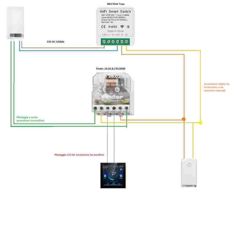

Feedsteel Inserito: 8 aprile 2024 Segnala Inserito: 8 aprile 2024 Buongiorno a tutti, nella casa che ho appena acquistato ho trovato una caldaia ad accumulo che per il momento non volevo cambiare. Ho istallato un termostato wi fi ed un rele sempre wi fi comandabile da telefono o Alexa in maniera tale da tenere spenta la caldaia ed accenderla solo a necessità. Tutto mi funziona ho però un problema, quando a caldaia spenta do l'impulso dal termostato questo fa partire la caldaia regolarmente ed attiva la valvola a tre vie per i termosifoni. Al momento però che spengo il termostato la caldaia mi rimane accesa devo riaccendere il termostato e rispengerlo a quel punto la caldaia va in off. Riporto l'istallazione che ho fatto ed i componenti, mi sembra un impianto semplice ma forse ho sbagliato la scelta del relè o forse è la sezione dei fili troppo grande che non da un segnale corretto al rele wi fi tuya. Grazie per qualsiasi info.
Dumah Brazorf Inserita: 8 aprile 2024 Segnala Inserita: 8 aprile 2024 (modificato) Il relè passo-passo non va bene. Ti serve un relè monostabile con 2 contatti NO tipo il finder 22.22 con bobina da 220V. Modificato: 8 aprile 2024 da Dumah Brazorf
Feedsteel Inserita: 8 aprile 2024 Autore Segnala Inserita: 8 aprile 2024 Grazie Dumah immaginavo di aver cannato il rele. Quindi mi serve un commutatore, il Finder 26.04.8.230 ?
Dumah Brazorf Inserita: 8 aprile 2024 Segnala Inserita: 8 aprile 2024 (modificato) No, il 26.04 è bistabile/passo passo. Non ho trovato altro che il 22.22 per il tuo uso. Modificato: 8 aprile 2024 da Dumah Brazorf
