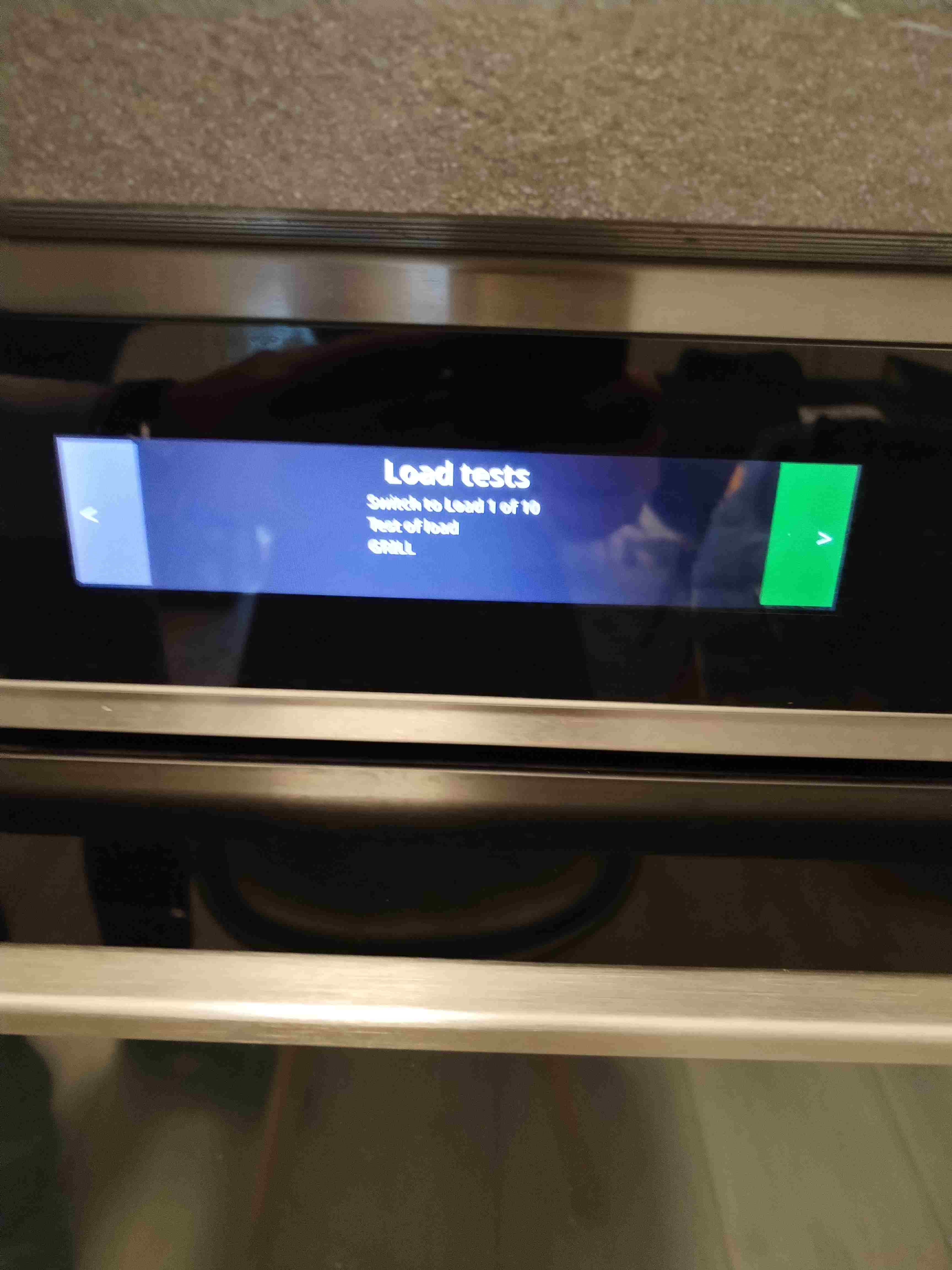

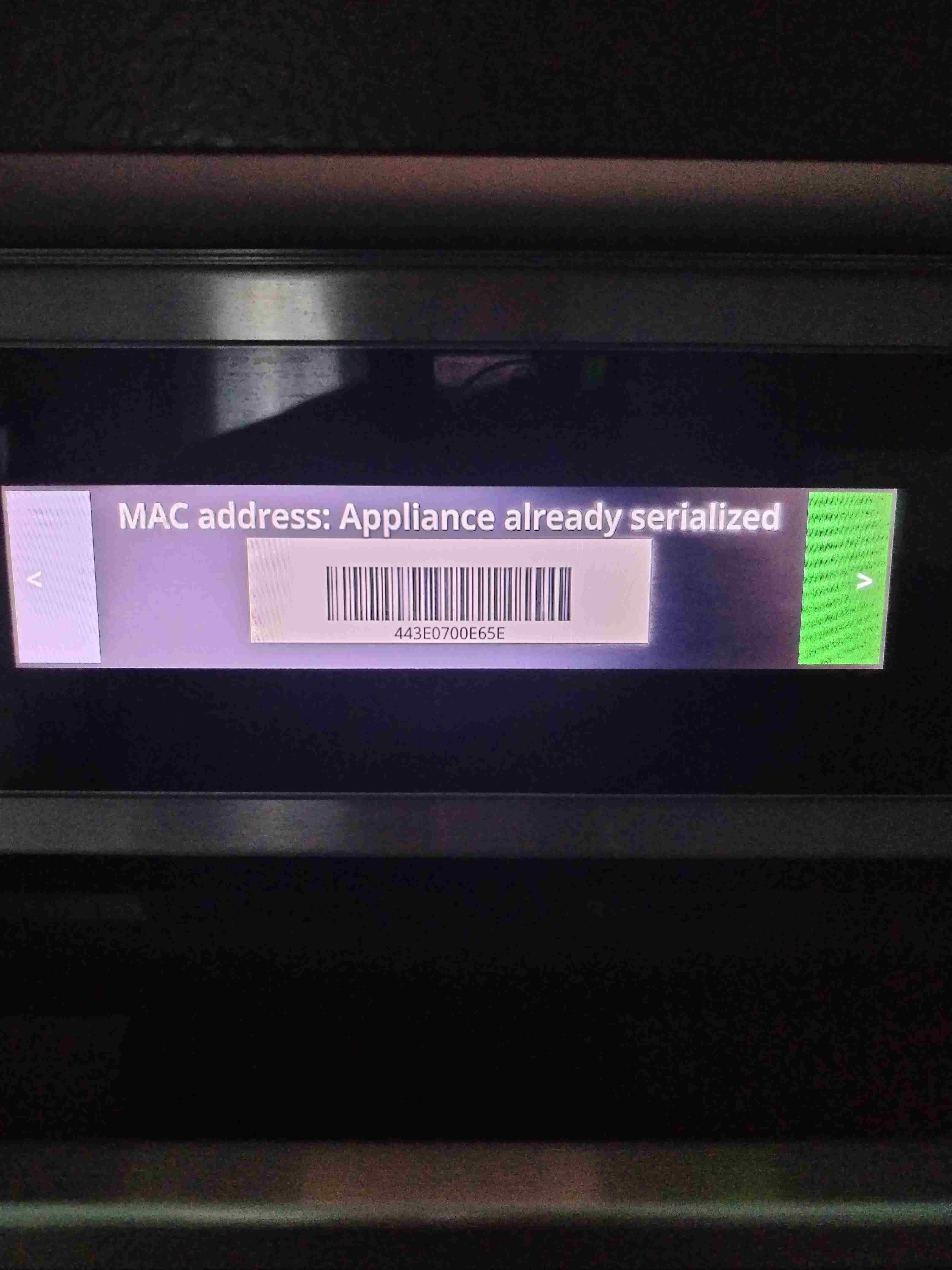

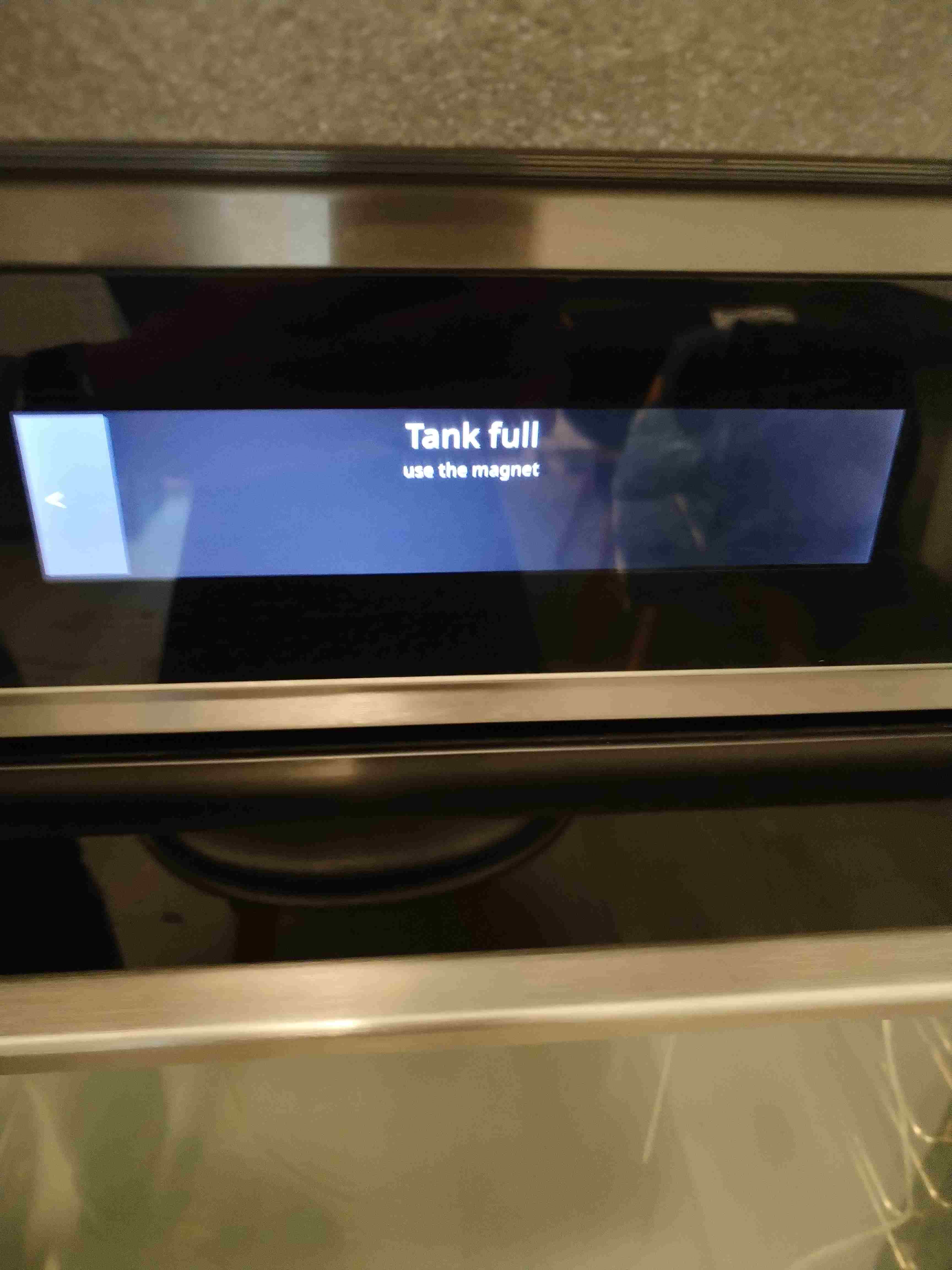

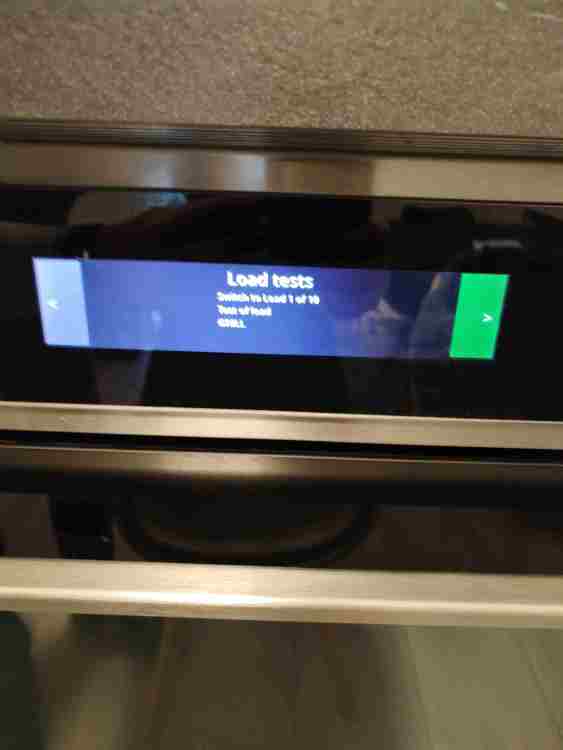

Problema forno Electrolux eob9s21wx
Buongiorno,
a seguito di un black out elettrico di alcune ore per consentire una riparazione programmata sulla linea da parte del distributore, il forno in questione pare essere ripartito in una sorta di modalità service e non carica il menu utente.
Qualcuno sa indicarmi come uscire da questo menu?
¿ Hai provato a lasciarlo per mezz' ora senza Alimentazione ?
Buona serata !
Stefano Dalmo
Fai una foto del display
In sequenza la prima schermata che appare.
Poi vengono caricati una decina di test.
Infine schermata su cui si blocca tutto.
Stefano Dalmo
Riesci ad entrare nel menù  e a farlo scorrere?
Il 8/4/2024 alle 20:04 , Stefano Dalmo ha scritto:
Riesci ad entrare nel menù  e a farlo scorrere?
No assolutamente, non viene proprio caricato il menu utente.
Entro 10” dall’inserimento spina, o si riesce a premere le freccine (su e giù), oppure non ti resta che sentire l'assistenza Electrolux.
