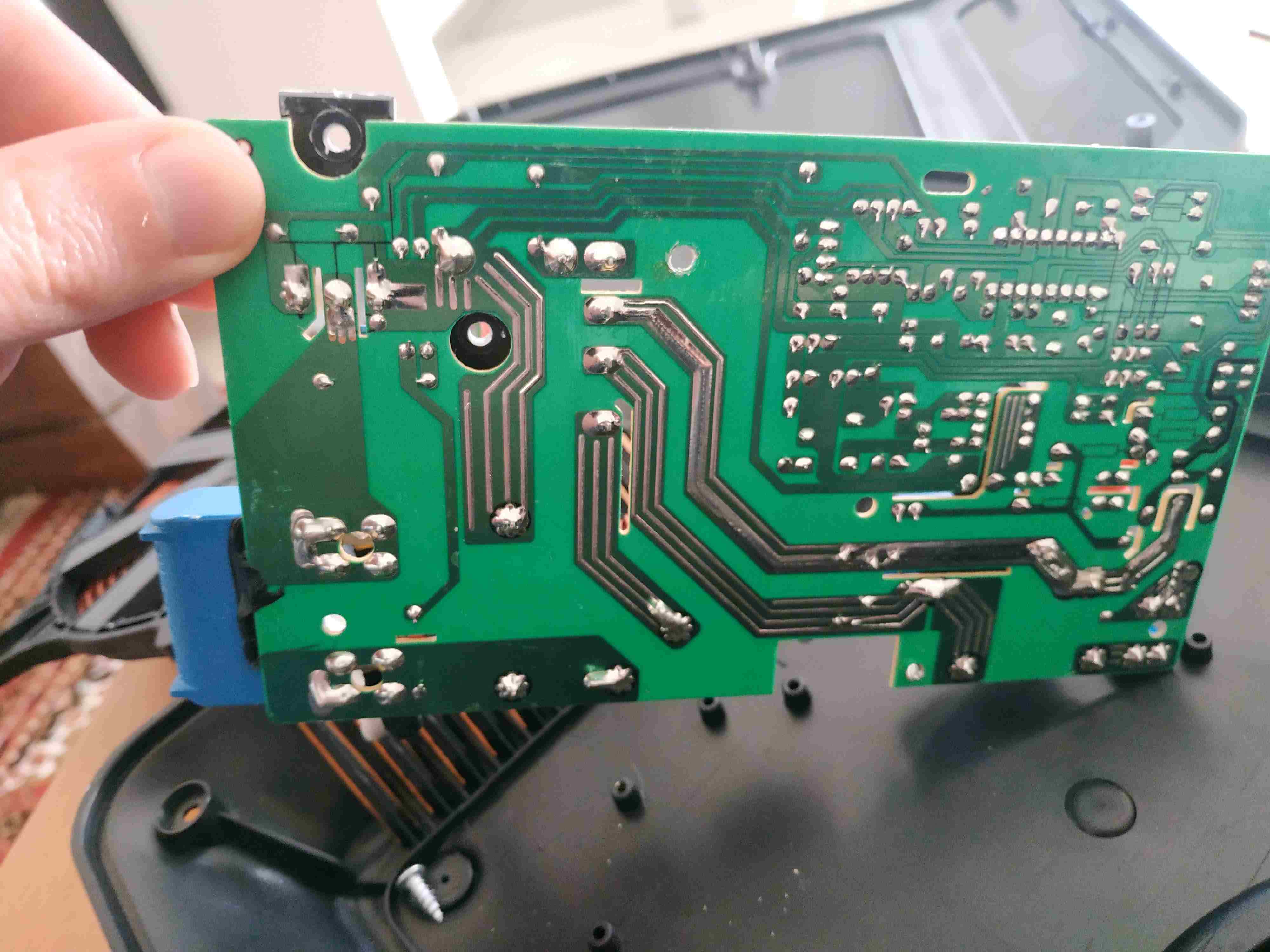

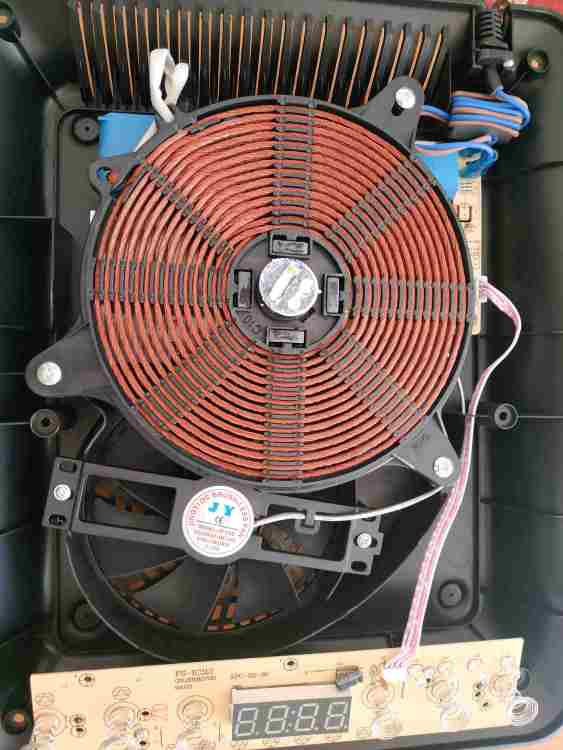

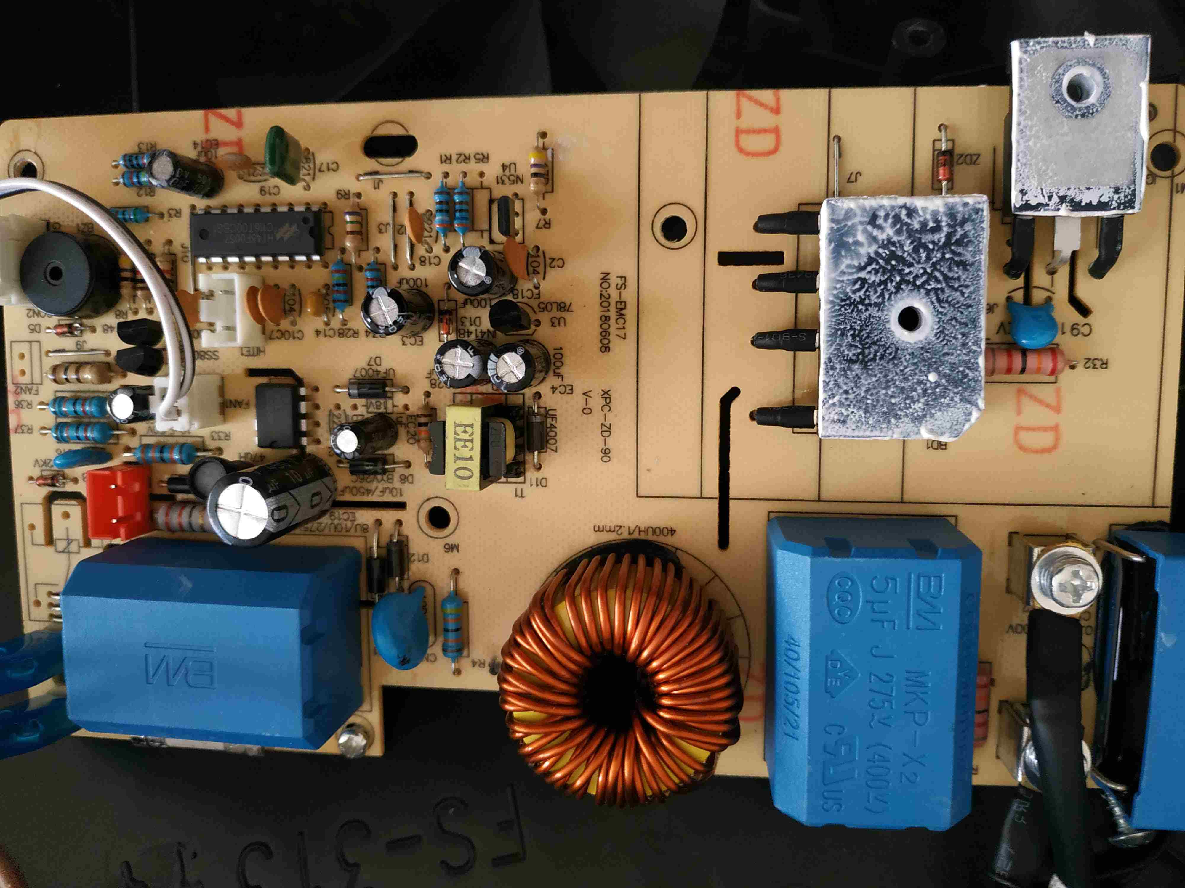

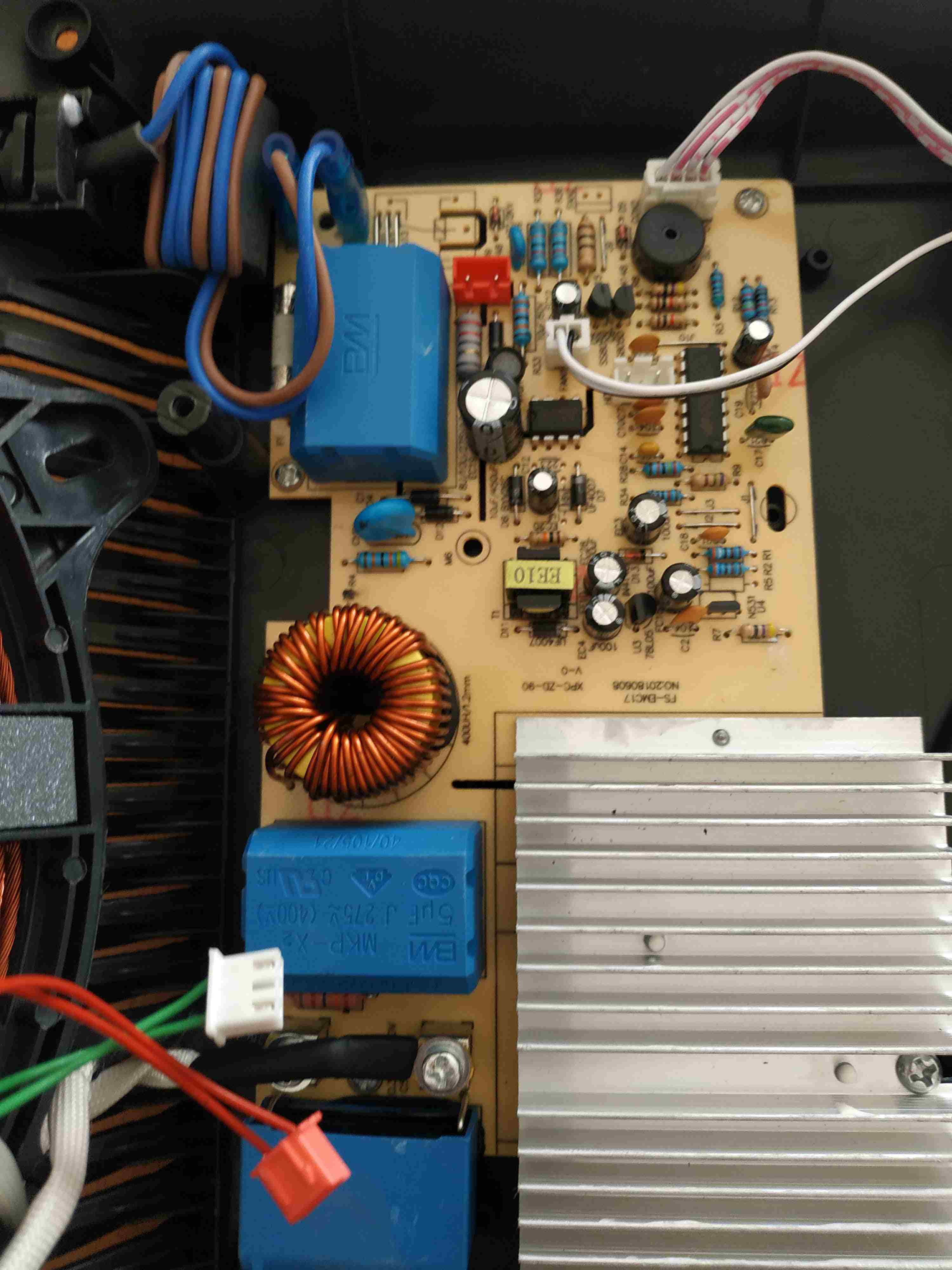

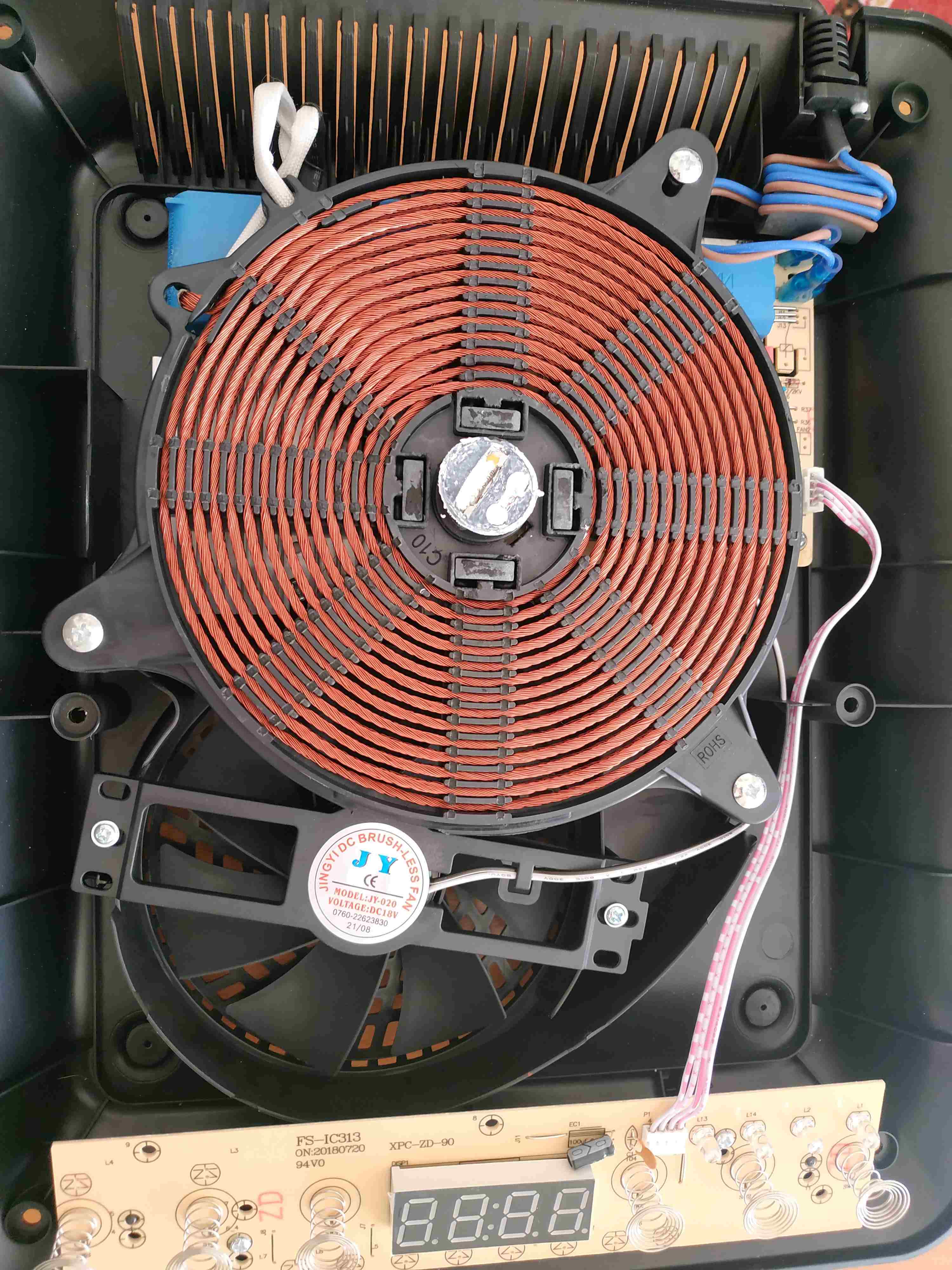

rob818 Inserito: 8 aprile 2024 Segnala Inserito: 8 aprile 2024 (modificato) Buongiorno, Ho una piastra a induzione portatile Aigostar modello 300009pkz. Sul sito si trova solo il manuale utente niente schemi. Il problema e' che dopo pochi minuti (2-3) di funzionamento mi da un errore di surriscaldamento E6 e smette di riscaldare finche' si raffredda poi ricomincia e si continua in questo funzionamento a singhiozzo. Piu' bassa e' la potenza piu' lunghi sono i periodi di funzionamento. La ventola di raffreddamento sembrerebbe funzionare. Ora immagino che il sensore di temperatura sia difettoso o montato troppo vicino alla fonte di calore solo che senza schema non riesco a individuarlo. Consigli su come procedere? PS: ho un'altra piastra stesso modello che funziona alla perfezione e che quindi posso usare per un confronto Modificato: 8 aprile 2024 da rob818
