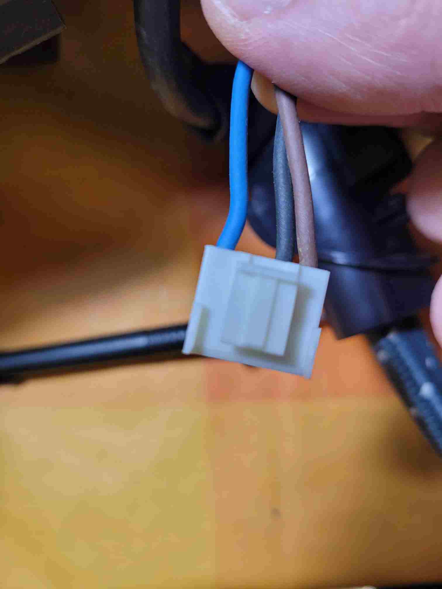

pr6869 Inserito: 9 aprile Segnala Share Inserito: 9 aprile ciao, ho il ferro da stiro che appena viene acceso dopo circa 1 minuto fa scattare l'elettrovalvola del vapore e da quel momento continua ad uscire vapore. non saprei cosa pensare se non alla scheda elettronica. grazie! Link al commento Condividi su altri siti More sharing options...
Riccardo Ottaviucci Inserita: 9 aprile Segnala Share Inserita: 9 aprile il pulsante sul manico? Link al commento Condividi su altri siti More sharing options...
pr6869 Inserita: 9 aprile Autore Segnala Share Inserita: 9 aprile pulsante controllato, apre e chiude Link al commento Condividi su altri siti More sharing options...
Stefano Dalmo Inserita: 9 aprile Segnala Share Inserita: 9 aprile Se stacchi il cablaggio che dalla caldaia va al ferro da stiro e la valvola fa la stessa cosa , allora potrebbe essere la scheda Link al commento Condividi su altri siti More sharing options...
Stefano Dalmo Inserita: 9 aprile Segnala Share Inserita: 9 aprile (modificato) Se togli un cavo dalla valvola il vapore si ferma o continua? Magari tu pensi che scatta l’elettrovalvola , ma quella è già aperta e dopo un minuto è pronto il vapore e quindi esce Modificato: 9 aprile da Stefano Dalmo Link al commento Condividi su altri siti More sharing options...
Stefano Dalmo Inserita: 9 aprile Segnala Share Inserita: 9 aprile (modificato) . Modificato: 9 aprile da Stefano Dalmo Link al commento Condividi su altri siti More sharing options...
pr6869 Inserita: 9 aprile Autore Segnala Share Inserita: 9 aprile ho staccato il cavo della valvola e il vapore non esce più, quindi presumo che sia a posto, invece ho notato una cosa strana nell'interruttore che apparentemente funziona, ma credo non sia il comportamento corretto; infatti quando stacco il connettore e accendo il ferro, la valvola del vapore non si innesca. guardando la figura il nero dovrebbe essere il comune e: tra nero e blu contatto aperto, premo i due pulsanti e il contatto si chiude tra nero e marrone contatto aperto, premo i due pulsanti e il contatto si chiude in sostanza i due interruttori fanno la stessa cosa, chiudono sempre i due contatti. tra marrone e blu probabilmente c'è collegato il termostato del ferro da stiro, perchè girando la rotella il contatto si apre e si chiude. Link al commento Condividi su altri siti More sharing options...
Stefano Dalmo Inserita: 9 aprile Segnala Share Inserita: 9 aprile (modificato) Il comune non è il nero. , ma in genere il marrone , il nero porta tensione alla valvola una volta pigiato il tasto . Unendo nero e marrone. devi verificare se quel cavo per un motivo qualsiasi porti tensione senza pigiare il tasto , questo nero , va sulla valvola o va sulla scheda e dalla scheda va sulla valvola? una cosa che non ho capito è perché parli dei due tasti ? forse di quello sotto e sopra il manico? Modificato: 9 aprile da Stefano Dalmo Link al commento Condividi su altri siti More sharing options...
pr6869 Inserita: 11 aprile Autore Segnala Share Inserita: 11 aprile eccomi, ho cambiato la scheda elettronica e tutto funziona alla perfezione ! grazie del supporto Link al commento Condividi su altri siti More sharing options...
Stefano Dalmo Inserita: 11 aprile Segnala Share Inserita: 11 aprile 👍Bene , grazie della condivisione Link al commento Condividi su altri siti More sharing options...
