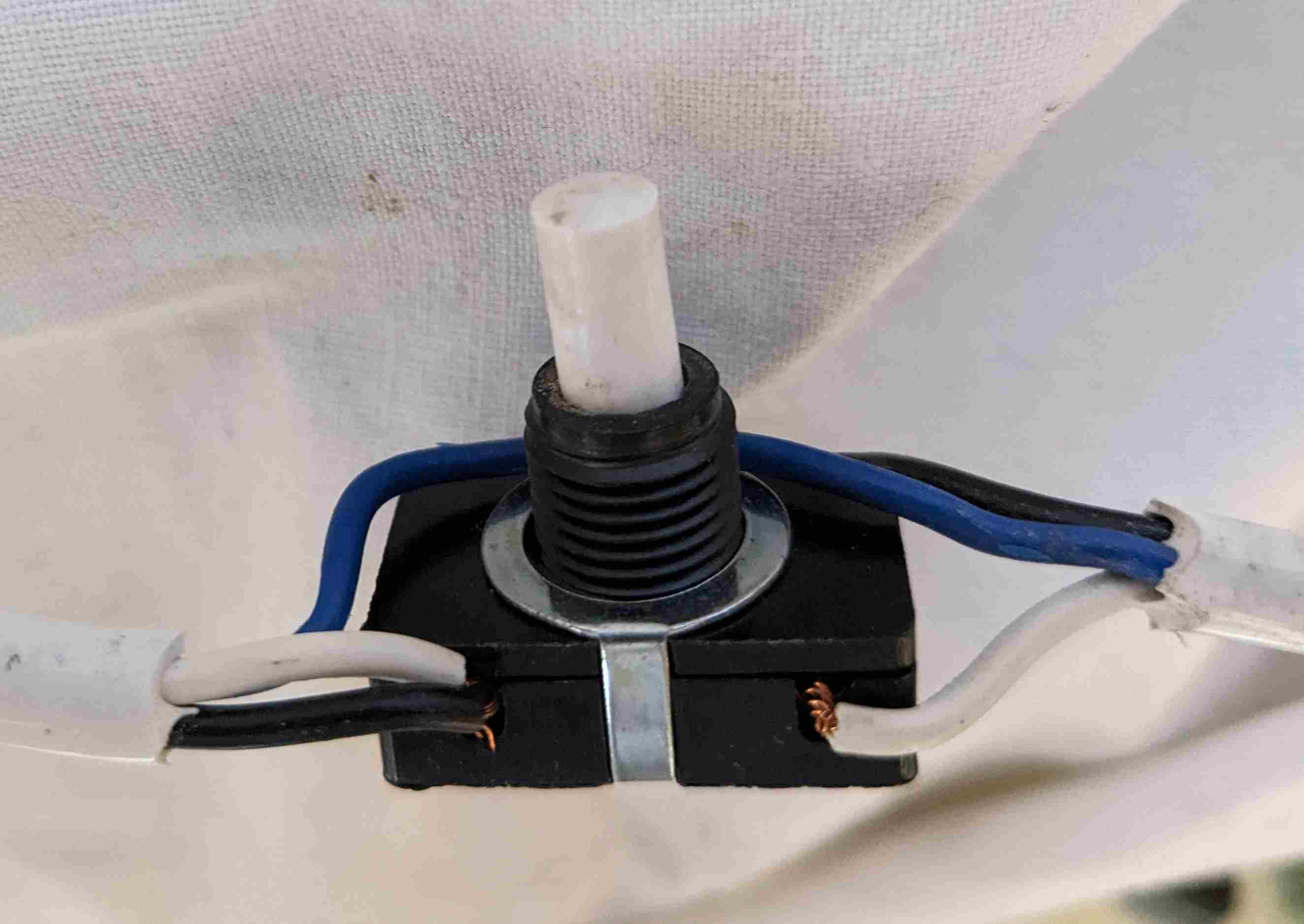

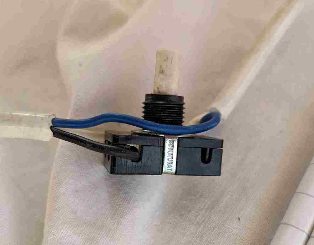

Piantana doppia luce - interruttore commutatore?
Salve a tutti, ho una vecchia piantana a doppia illuminazione che vorrei tornare a fare funzionare. Il problema risiede nell' interruttore che é nelle foto allegate. Tuttavia mi pare di capire che questo tipo di interruttori non siano più in commercio, perché ho chiesto a diversi rivenditori ma tutti mi hanno dato esito negativo. Qualcuno saprebbe dire se questa tipologia sia ancora reperibile o saprebbe suggerirmi una alternativa?
Grazie mille per le risposte.
Dumah Brazorf
Doppia illuminazione in che senso? Due lampade che funzionano allo stesso modo o roba tipo accendi una/accendi l'altra/accendi entrambe/spento?
E' roba che premi col piede? Sopra ha un coperchio/cover per renderlo più gradevole alla vista?
Quanto misura il foro dove si infila?
Modificato: da Dumah Brazorf
Cerca "interruttore abat jour vintage"
Troverai lo stesso tipo, con due contatti
Esistevano anche a doppia uscita, a tre contatti, ma oggi non esistono più.
Ce ne sono ancora di quella forma, se ha un alloggiamento, altrimenti ne metti uno passafilo qualsiasi, eliminando l'altro.
Dumah Brazorf
Altrimenti si può cercare di inserire un relè commutatore tipo il finder 27.05 o il 27.06 dove c'è spazio ed un semplice pulsante tondo.
  Il 09/04/2024 alle 14:43 , Dumah Brazorf ha scritto:
Doppia illuminazione in che senso? Due lampade che funzionano allo stesso modo o roba tipo accendi una/accendi l'altra/accendi entrambe/spento?
Expand
La seconda che hai detto :) .
Peraltro, l'interruttore e il filo sono a terra, supponendo che fosse da azionare col piede, ma di fatto le dimensioni e il guscio esterno sono quelle di un interruttore di lampada da tavolo, non il classico pedale tondo; tant'è vero che il guscio si ruppe chissà quando.
Il produttore apparentemente esiste ancora ma la lampada ha più di cinquant'anni.
  Il 10/04/2024 alle 05:06 , Omissis ha scritto:
la lampada ha più di cinquant'anni
Expand
Infatti l'ultimo esemplare di interruttore a due uscite lo vidi mooooolto tempo fa...
Potresti fare una scatolina con due interruttori o accendere tutto assieme.
  Il 10/04/2024 alle 05:40 , patatino59 ha scritto:
Potresti fare una scatolina con due interruttori o accendere tutto assieme
Expand
Alle brutte avevo pensato anche a questo, ad ogni buon conto un rivenditore molto fornito della mia zona mi ha suggerito di scrivere al produttore, tante volte avesse un fondo di magazzino. Non ho molta speranza ma vale la pena tentare. Da principiante, nel caso del doppio bottone , ed essendo che ovviamente questa lampada non ha terra, basta mandare ogni collegamento ad un interruttore?
Ho visto che su internet si trovano gli interruttori rompifilo doppi, cioè due interruttori volanti racchiusi dallo stesso involucro (ma con due tasti separati). Credo che possano fare al caso tuo.
Dumah Brazorf
Si potrebbe anche domotizzarlo con uno shelly a 2 uscite o con qualcosa di più cinese e semplice telecomando RF.
  Il 10/04/2024 alle 14:23 , Michele V ha scritto:
Ho visto che su internet si trovano gli interruttori rompifilo doppi, cioè due interruttori volanti racchiusi dallo stesso involucro (ma con due tasti separati). Credo che possano fare al caso tuo.
Expand
Grazie mille, mi riferivo a quelli.
Se devi poggiarlo a terra, cerca su internet "interruttore rompifilo doppio pavimento". L'ho fatto e mi sono uscite fuori cose interessanti.
