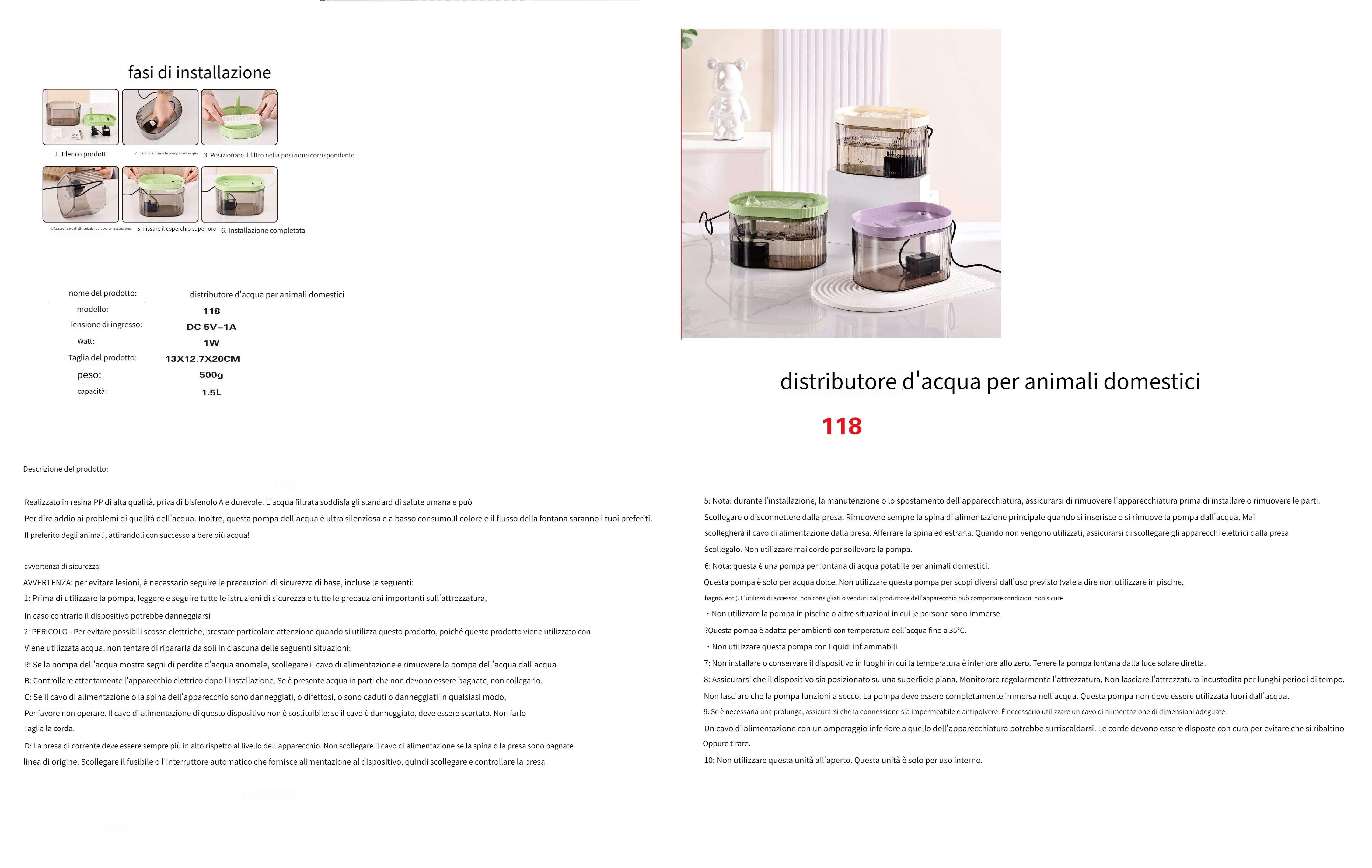

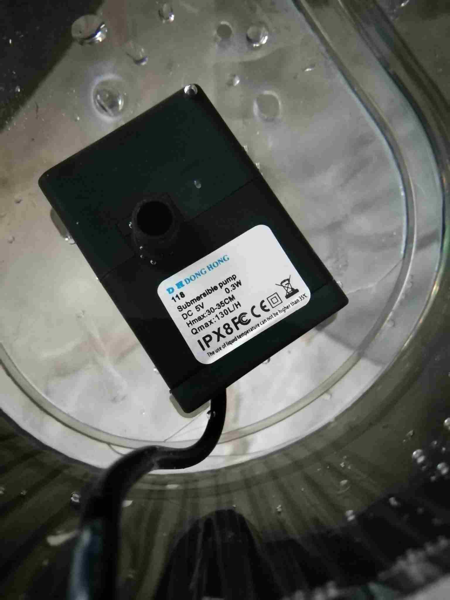

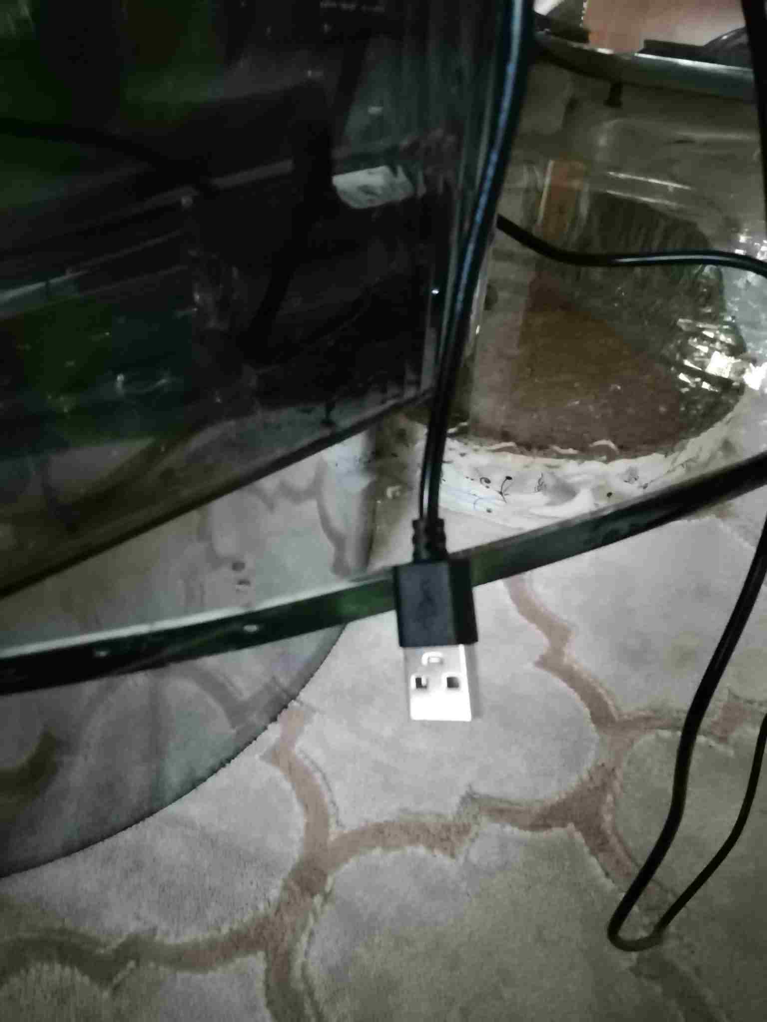

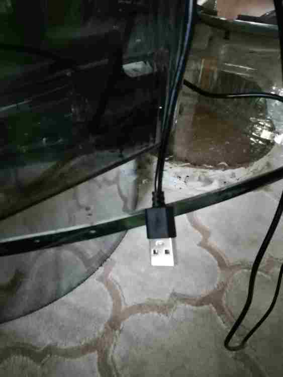

la fontanella d'acqua per gatti ha il cavo usb troppo corto ,come allungarlo ?
Buonasera da una nuova iscritta, Nevart, assolutamente neofita del settore...chiedo aiuto a voi esperti per un piccolo aiuto nel risolvere questo problema : la fontanella d'acqua per gatti ha il cavo usb troppo corto ,come allungarlo  di 2/3 metri?  Grazie mille a chi vorrà rispondermi. Chiedo scusa per il maxi allegato, volevo solo dare una indicazione  del tipo di prodotto...
giuseppe071964
Non riesco a vedere il cavo usb,
Ci sono in vendita prolunghe USB-USB da 5 metri, sempre se non vuoi prolungare la spina di corrente dell'alimentatore.
grazie Patatino59, mi chiedevo se serve una prolunga speciale dato che la tensione di ingresso è DC 5V- 1A e il wattaggio è 1W... dato che alimenta la pompa dell'acqua ,non vorrei che mi restasse attaccata la gattina quando(e se) vorrà bere... devo allungare per forza il cavo usb ,sto usando già una ciabatta perchè la spina è lontanissima.
Giuseppe, grazie,  adesso faccio una foto del cavetto usb  in dotazione e la posto.
Immagine WhatsApp 2024-04-09 ore 18.59.03_9e3a9e7a.jpg
Immagine WhatsApp 2024-04-09 ore 18.59.03_6575f40d.jpg
giuseppe071964
Puoi usare una semplice prolunga Usb come tante in commercio
Ah,bene! Volevo essere sicura di fare la cosa giusta e non danni... Grazie ancora ,buona serata a tutti.
Prendi quella che costa meno, non c'è bisogno che sia ad alta velocità.
Cerca USB A- maschio -> USB A-femmina
Riccardo Ottaviucci
tanto vengono utilizzati solo i poli laterali della spina
