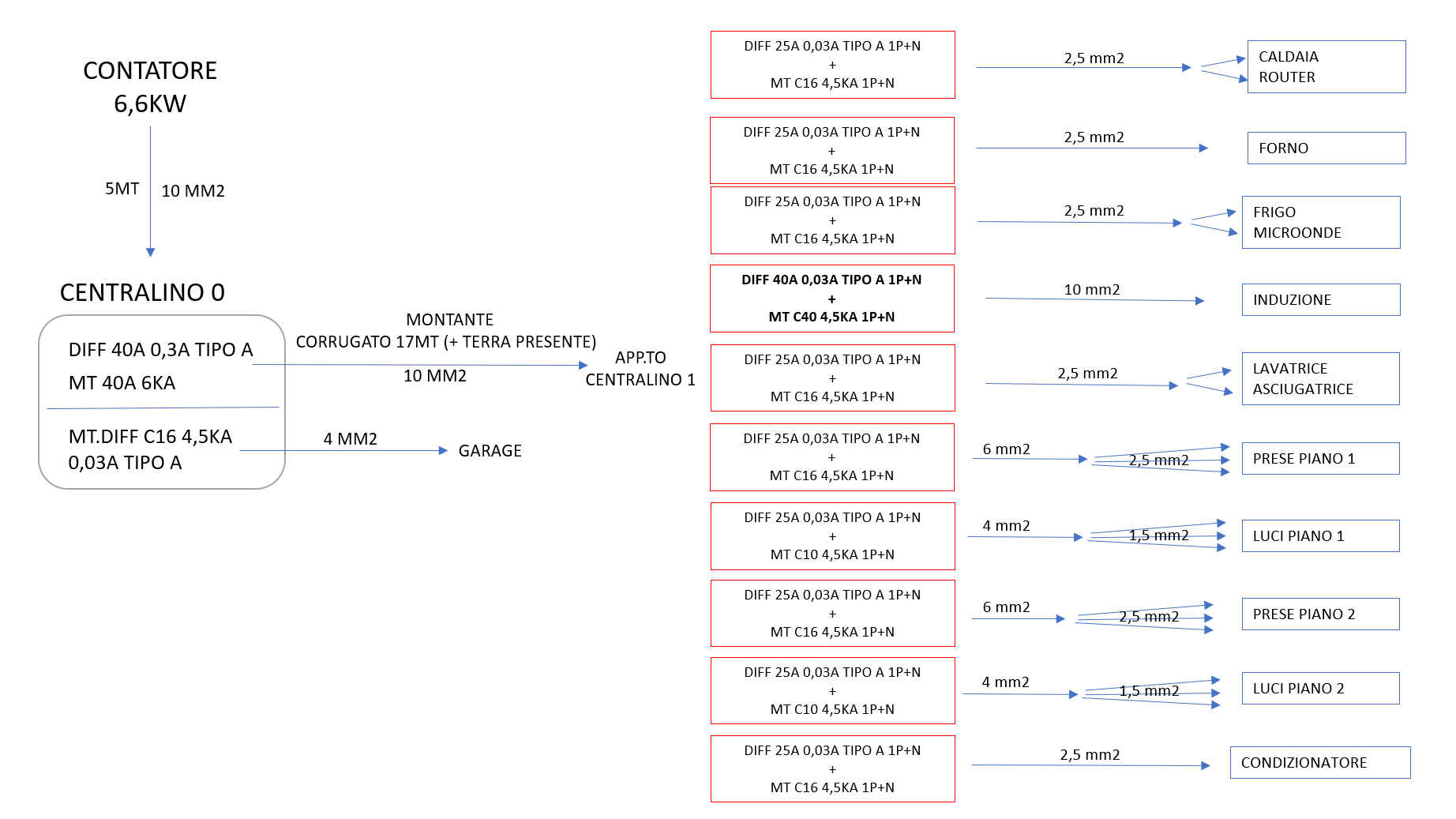

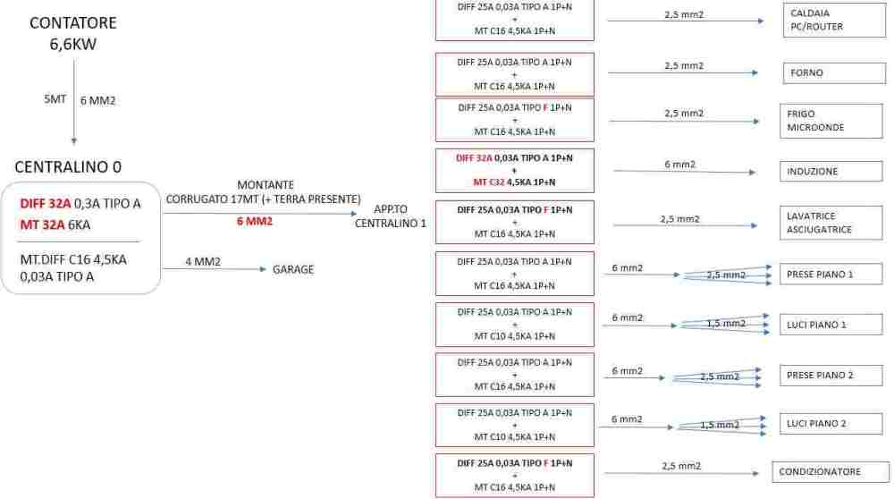

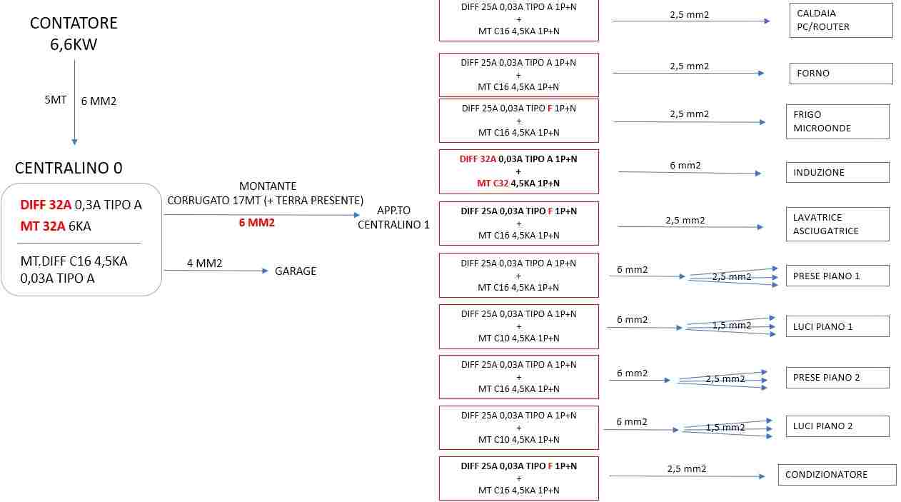

Adeguamento centralino, dubbi
Buonasera a tutti,
anzitutto ringrazio questo forum per avermi fatto imparare e conoscere da molti anni anche se non sono mai stato un utente attivo.
Vi pongo un mio dubbio circa la poca professionalità (dal mio modesto punto di vista) che ho riscontrato in un elettricista che ho chiamato per aggiornare il mio quadro elettrico.
Riassumo, appartamento recente, 10 anni. Ho chiesto e avuto aumento potenza contatore a 6.6Kw.
Situazione al momento relativamente semplice: contatore, quadretto condominiale posto a circa 5 metri collegato con sezioni da 4mm2, 1 MT C25 6kA, 17mt di corrugato che portano al centralino dell'appartamento. All'interno del corrugato si trovano i montanti sempre da 4mm2 + terra. Centralino appartamento con Diff 0,03A 25A Tipo AC ed in cascata 5 MT forza C16, luce C10, caldaia C10, condizionatore C16.
Chiamo l'elettricista condominiale (errore mio sicuramente) perchè:
voglio tirare una linea separata per il piano induzione, voglio sezionare l'impianto, voglio sfruttare il più possibile la potenza a mia disposizione. Mi propone:
MT da 32A da sostituire nel quadretto a, differenziale da 32A nel centralino dell'appartamento, e aggiungere un MT da 32A per la linea dedicata all'induzione con cavi da 4mm2 che per lui bastano. Sezionare non serve tanto ho un'abitazione semplice.
Ora, non avrò una conoscenza approfondita della norma CEI e non sono un tecnico abilitato ma non mi pare la maniera corretta di agire anzi!
Io con la mia modesta conoscenza vorrei proporre un approccio ben diverso, sicuramente ad altro elettricista. Ho comunque già posato tutti i nuovi cavi con le relative sezioni che ho messo nello schema e diviso il più possibile tutte le zone.
Cosa ne pensate?
Grazie.
  Il 09/04/2024 alle 19:26 , r.marco ha scritto:
linea dedicata all'induzione con cavi da 4mm2 che per lui bastano
Expand
Qualora si disponga di Fornitura Trifase, un Piano da 7kW viene alimentato con 2 Fasi + il Neutro .
Perciò i 3 Conduttori sono percorsi da circa 16A  ( sul Neutro la Risultante è ancora 16A, poiché
le Correnti che confluiscono dai 2 Rami sono sfasate tra loro  di 120°  )
Se la Fornitura è Monofase, in genere un Piano da7kW si autolimita a circa  metà Potenza, 3500W .
In entrambi i casi la Sezione da 4mmq è sufficiente  .
Se invece il modello di Piano prescelto fosse in grado di arrivare in Monofase oltre 5kW, gli servono almeno 2×6mmq
Buona serata !
  Il 10/04/2024 alle 14:16 , piergius ha scritto:
Qualora si disponga di Fornitura Trifase, un Piano da 7kW viene alimentato con 2 Fasi + il Neutro .
Expand
Anzitutto grazie per la risposta.
In merito alla fornitura, mea culpa, non ho specificato che è monofase.
In merito al piano ad induzione, che ha possibilità di connessione sia in mono che trifase, i dati tecnici forniscono un consumo con tutto al massimo di 2200Wh*4 quindi 8.8KWh. soprassedendo al fatto che non ho intenzione di limitare nulla, sebbene ci sia la possibilità di farlo, ho infatti messo a schema una linea dedicata da 10mm2 (già posata) con le relative protezioni da un differenziale dedicato ed un magnetotermico entrambi da 40A che ben si sposano con la sezione scelta. Mi confermi anche tu che sia corretto?
Per quanto riguarda invece tutto il centralino, vedi qualche errore di progettazione?
Grazie ancora.
  Il 10/04/2024 alle 15:59 , r.marco ha scritto:
In merito al piano ad induzione, che ha possibilità di connessione sia in mono che trifase, i dati tecnici forniscono un consumo con tutto al massimo di 2200Wh*4 quindi 8.8KWh.
Expand
l'importante è che ne sei certo
Maurizio Colombi
  Il 09/04/2024 alle 19:26 , r.marco ha scritto:
Ho chiesto e avuto aumento potenza contatore a 6.6Kw.
Expand
  Il 10/04/2024 alle 15:59 , r.marco ha scritto:
massimo di 2200Wh*4 quindi 8.8KWh. soprassedendo al fatto che non ho intenzione di limitare nulla,
Expand
Soprassediamo anche sul fatto che gli altri 2 kW li tirerai fuori dal cilindro...
  Il 10/04/2024 alle 14:16 , piergius ha scritto:
Expand
  Il 10/04/2024 alle 17:43 , click0 ha scritto:
l'importante è che ne sei certo
Expand
Hai ragione, anzi avete ragione. Fatto una prova con tre zone attive al massimo e non supero minimamente i 4kwh (guardando da contatore). Leggendo il thread che mi hai postato, sono andato a vedermi i manuali e non ho trovato alcun riferimento al limite. Il piano è di marca Bosch, la cosa che mi ha ancora più ingannato è che provando a limitarlo, quando si attivano tre piastre nello schermo appare un messaggio di alert informando che la potenza del piano superava i 4kwh!! Ipotizzo quindi che un po' tutti i piani siano uguali.
Mi domando quindi avendo già tirato la linea da 10mm2, la posso lasciare lì ed utilizzare il tutto come a schema del primo post?
  Il 10/04/2024 alle 19:14 , Maurizio Colombi ha scritto:
Soprassediamo anche sul fatto che gli altri 2 kW li tirerai fuori dal cilindro...
Expand
Vero, puntavo però ad un dimensionamento corretto anzitutto delle sezioni dei cavi, del differenziale e del magnetotermico. Come ho scritto nel post precedente comunque ho sbagliato completamente nell' affidarmi ai dati che vengono scritti purtroppo.
Per quanto riguarda lo schema che ho postato nel primo post, cosa ne pensi? Vedi qualche errore?
Grazie mille
un tantino sovradimensionato
su un 40A, comodi, comodi, ci prelevi quasi 11 kw quando hai un contratto da 6kw, era forse più dimensionalmente corretto l'interruttore da 32A
i differenziali forse erano meglio in classe F
Maurizio Colombi
Forse che forse... l'elettricista aveva ragione.
  Il 10/04/2024 alle 21:10 , click0 ha scritto:
un tantino sovradimensionato
su un 40A, comodi, comodi, ci prelevi quasi 11 kw quando hai un contratto da 6kw, era forse più dimensionalmente corretto l'interruttore da 32A
i differenziali forse erano meglio in classe F
Expand
  Il 10/04/2024 alle 21:35 , Maurizio Colombi ha scritto:
Forse che forse... l'elettricista aveva ragione.
Expand
Ok prendo nota per i classe F, vediamo quanto me li metteranno come prezzo.
Ho capito quindi un po tutto. Ho sovradimensionato l'impianto e immagino anche in sezione.
Direi quindi che l'approccio più corretto sia con i montanti da 6mm2, le dorsali da 6mm2 e gli MT con i differenziali da 32A.
Per quanto riguarda l'elettricista, sono ancora convinto che sezionare l'impianto sia una scelta migliore per una questione di continuità, sicurezza, e utilizzo (contemporaneo di più elettrodomestici ad esempio) della nuova potenza installata.
Ho aggiornato lo schema, cosa ne pensate?
Grazie mille.
