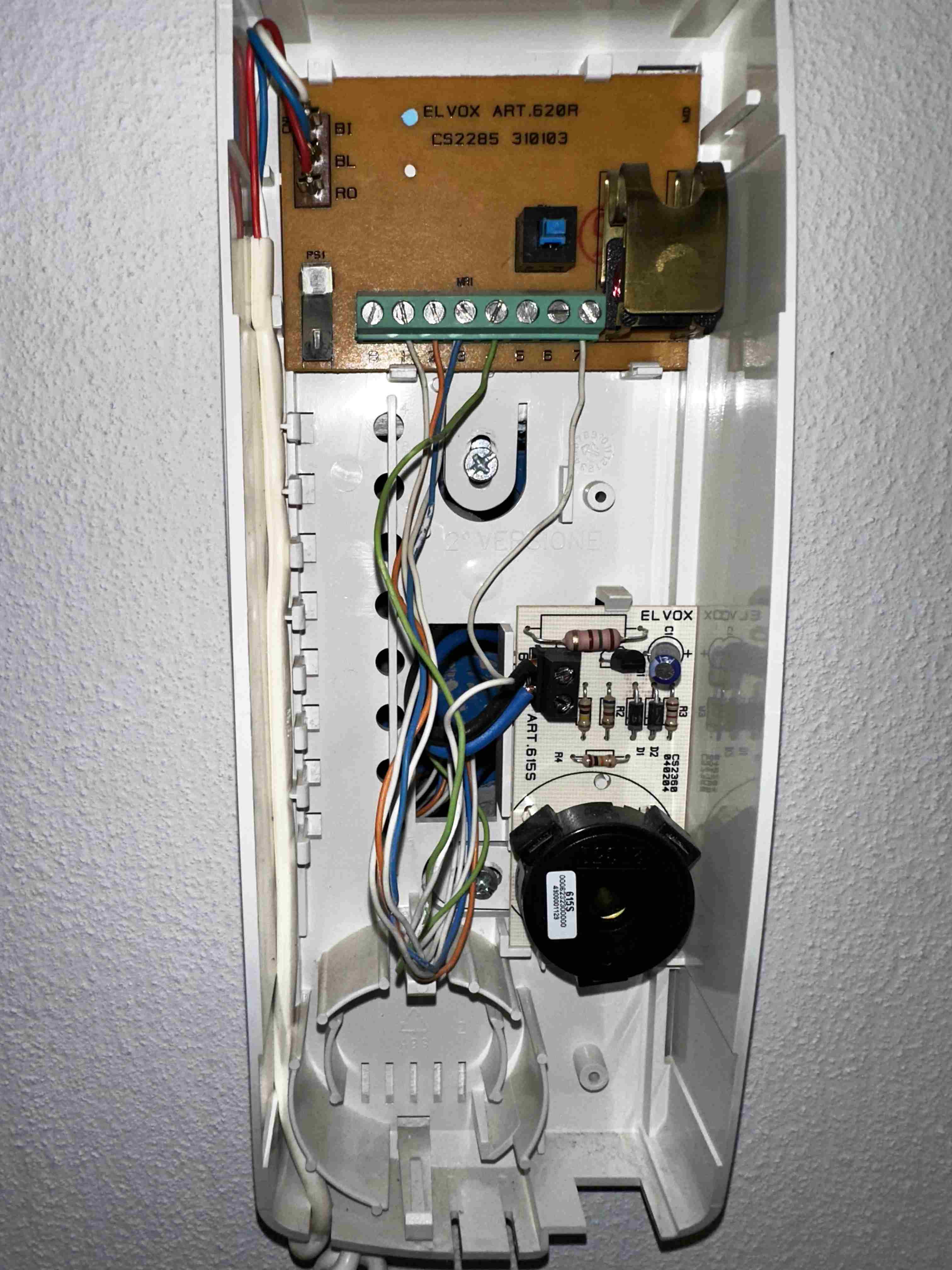

Configurazione ring Intercom con elvox 620r
Alessandro85c
Buongiorno,
allego foto di come è attualmente installato il mio citofono elvox 620r perché non riesco a configurare il ring intercom. Ho seguito sia l’installazione guidata da app sia alcuni suggerimenti trovati sul forum che facevano cambiare il tipo di citofono che alcuni cablaggi. Il problema è che è quando durante l’installazione premo il pulsante del pannello esterno al portone non mi arriva nessuna modifica e la configurazione si interrompe .
grazie
Ciao Alessandro85c,
11 ore fa, Alessandro85c ha scritto:
attualmente installato il mio citofono elvox 620r perché non riesco a configurare il ring intercom. ...........Il problema è che è quando durante l’installazione premo il pulsante del pannello esterno al portone non mi arriva nessuna modifica e la configurazione si interrompe .
Non ti arriva nessuna notifica perché al 99% l'impianto del tuo condominio ha due alimentazioni separate, dove per la fonica c'è un alimentatore citofonico e poi un "normale" trasformatore per l'apertura del cancello e la chiamata.
Da dove arrivano quei fili blu e nero che sono collegati al cicalino 615S?
Quindi se fosse come penso, o perdi una mezza giornata (se basta) a cercare i vari collegamenti dell'impianto in giro per il condominio e vedi se e dove si incrociano, oppure rinunci al Ring.
