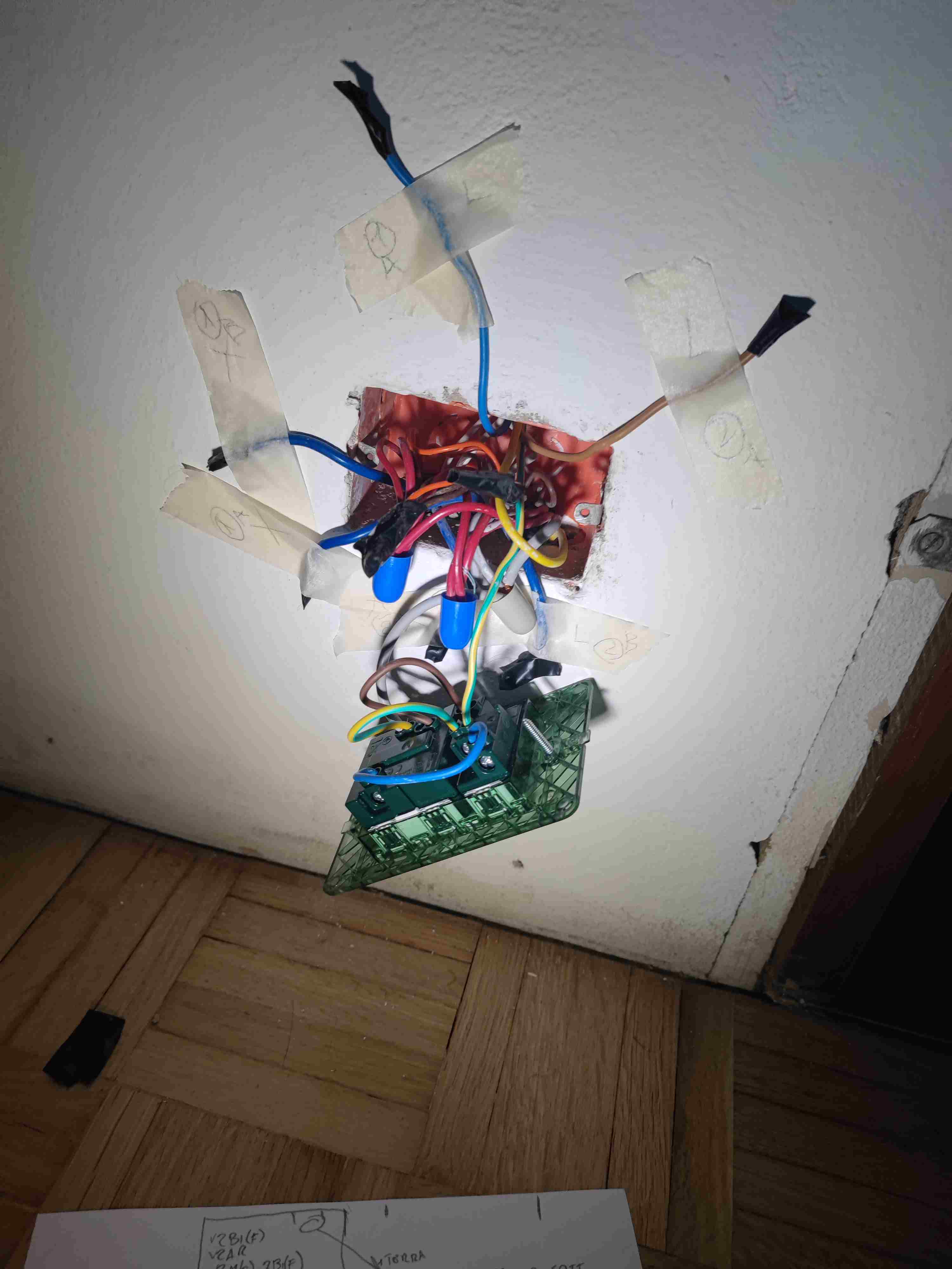

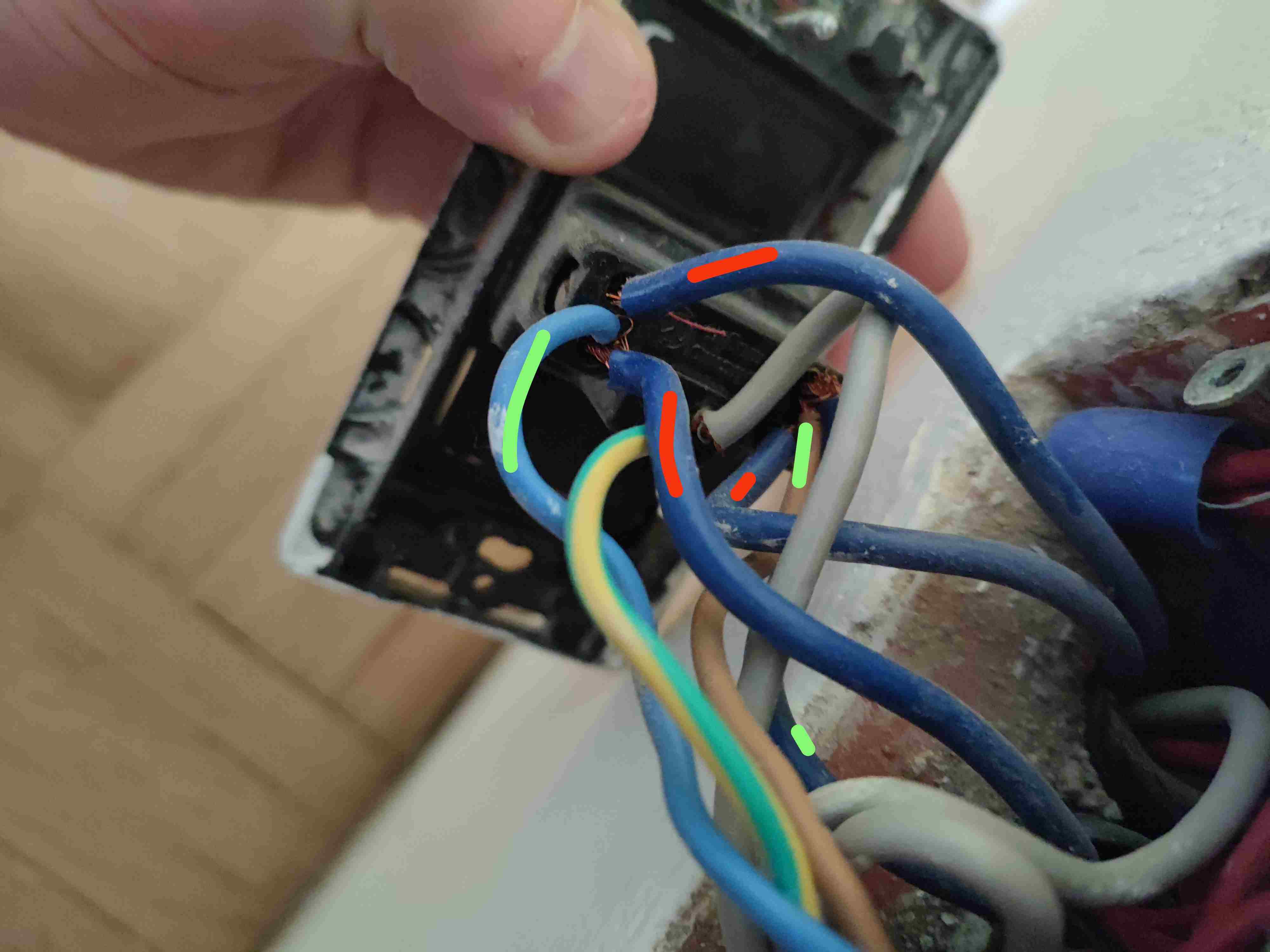

Aleyah Inserito: 10 aprile Segnala Share Inserito: 10 aprile (modificato) Ciao Sto dando una occhiata alle vecchissime prese installate dal precedente proprietario. Come da titolo, mi trovo due cavi (blu ma i colori di tutto l'impianto son messi a caso, a volte son tutti verdi per fase neutro e terra) che arrivano ad una presa. Una volta staccati, entrambi rivelano tensione. Che significa? In foto, precedente al distacco dei cavi dalla presa, quelli in rosso accendono il tester. Aggiungo anche una foto per comprendere il caos. Modificato: 10 aprile da Aleyah Aggiunte info Link al commento Condividi su altri siti More sharing options...
reka Inserita: 10 aprile Segnala Share Inserita: 10 aprile In questi casi non puoi fidarti del carcafase, procurati un tester vero Link al commento Condividi su altri siti More sharing options...
mrgianfranco Inserita: 10 aprile Segnala Share Inserita: 10 aprile (modificato) 3 ore fa, Aleyah ha scritto: il caos Se c'è il caos, tu non sei pratico e tutto prima funzionava ....il metodo copia incolla è il migliore Modificato: 10 aprile da mrgianfranco Link al commento Condividi su altri siti More sharing options...
mrgianfranco Inserita: 10 aprile Segnala Share Inserita: 10 aprile (modificato) 3 ore fa, Aleyah ha scritto: entrambi rivelano tensione il cercafase come già detto non è attendibile...un filo potrebbe essere fase della presa, l'altro filo, anche se collegato al neutro, potrebbe essere il ritorno della presa successiva con attaccato qualcosa oppure un ritorno lampada che, non chiudento sul neutro per accendere la lampadina fà passare la fase della lampadina stessa.. Modificato: 10 aprile da mrgianfranco Link al commento Condividi su altri siti More sharing options...
piergius Inserita: 10 aprile Segnala Share Inserita: 10 aprile (modificato) Nella foto si vedono 3 segni rossi ; Sono 2 su un Polo della Presa ed uno sull' altro ? Se è così è probabile che l' Utenza faccia capo ad una Società Distributrice privata (tra cui Acea ) che in qualche zona ricava ancora la Monofase 230 V da 2 Fasi 133V ciascuna ( oppure più raramente 115V+115V~, dove vengono utilizzate anche Prese di tipo Americano ) In questo caso, se non stacchi tutti gli Utilizzatori a valle, perfino eventuali Spie, il Tester o il Cercafase ti visualizzano dappertutto 130÷133V verso Terra che possono arrivare diretti oppure attraverso un Carico qualsiasi . - Aggiungendo pure i colori a caso,.... Non invidio chi ci dovrà mettere mano ! > Addirittura, vecchi Impianti F. M. erano fatti " ad Anello", cioè i 2 Conduttori Attivi facevano tutto il giro dell' Appartamento, poi si attestavano di nuovo sotto il Magnetotermico, come fossero 2 Linee ! - Buona serata ! Modificato: 15 aprile da Maurizio Colombi Perchè ostinarsi ad utilizzare caratteri strani? Link al commento Condividi su altri siti More sharing options...
Aleyah Inserita: 10 aprile Autore Segnala Share Inserita: 10 aprile 41 minutes ago, mrgianfranco said: Se c'è il caos, tu non sei pratico e tutto prima funzionava ....il metodo copia incolla è il migliore Qui è ancora peggio... Link al commento Condividi su altri siti More sharing options...
Aleyah Inserita: 10 aprile Autore Segnala Share Inserita: 10 aprile 39 minutes ago, mrgianfranco said: il cercafase come già detto non è attendibile...un filo potrebbe essere fase della presa, l'altro filo, anche se collegato al neutro, potrebbe essere il ritorno della presa successiva con attaccato qualcosa oppure un ritorno lampada che, non chiudento sul neutro per accendere la lampadina fà passare la fase della lampadina stessa.. Erano entrambi collegati in fase, uno in entrata e l'altro in uscita nel foro a fianco del precedente. Staccati dalla presa, entrambi risultano in tensione. Unica lampada, a soffitto, collegata con cavi bianchi. Link al commento Condividi su altri siti More sharing options...
reka Inserita: 10 aprile Segnala Share Inserita: 10 aprile è un impianto molto vecchio, se non da problemi non toccare nulla perchè andrebbe rivisto compretamente sennò Link al commento Condividi su altri siti More sharing options...
Dumah Brazorf Inserita: 10 aprile Segnala Share Inserita: 10 aprile 7 minutes ago, Aleyah said: Qui è ancora peggio... E' la scatola molto piccola o sono quei mammuth enormi?! Link al commento Condividi su altri siti More sharing options...
Aleyah Inserita: 10 aprile Autore Segnala Share Inserita: 10 aprile 23 minutes ago, piergius said: Nella foto si vedono 3 segni rossi ; ¿ Sono 2 su un Polo della Presa ed uno sull' altro ? Se è così è probabile che l' Utenza faccia capo ad una Società Distributrice privata (tra cui Acea ) che in qualche zona ricava ancora la Monofase 230 V da 2 Fasi 133V ciascuna ( oppure più raramente 115V+115V~, dove vengono utilizzate anche Prese di tipo Americano ) In questo caso, se non stacchi tutti gli Utilizzatori a valle, perfino eventuali Spie, il Tester o il Cercafase ti visualizzano dappertutto 130÷133V verso Terra che possono arrivare diretti oppure attraverso un Carico qualsiasi . - Aggiungendo pure i colori a caso,.... Non invidio chi ci dovrà mettere mano ! - Buona serata ! - Allora presupponendo che in primo piano la fase e il neutro in sfondo, tra parentesi la presenza di tensione dopo essere stati staccati dalla presa: - in fase entrano un cavo blu (tensione) e uno azzurro (no tensione), esce un cavo blu (tensione) - terra un grigio e un verde-giallo - neutro entra un blu (tensione) e un marrone (no tensione) ; esce un blu (no tensione). Qui Enel servizio pubblico Link al commento Condividi su altri siti More sharing options...
Aleyah Inserita: 10 aprile Autore Segnala Share Inserita: 10 aprile 8 minutes ago, Dumah Brazorf said: E' la scatola molto piccola o sono quei mammuth enormi?! Direi scatola piccolina, troppi cavi e mammuth Link al commento Condividi su altri siti More sharing options...
