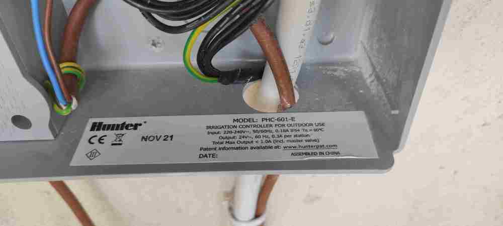

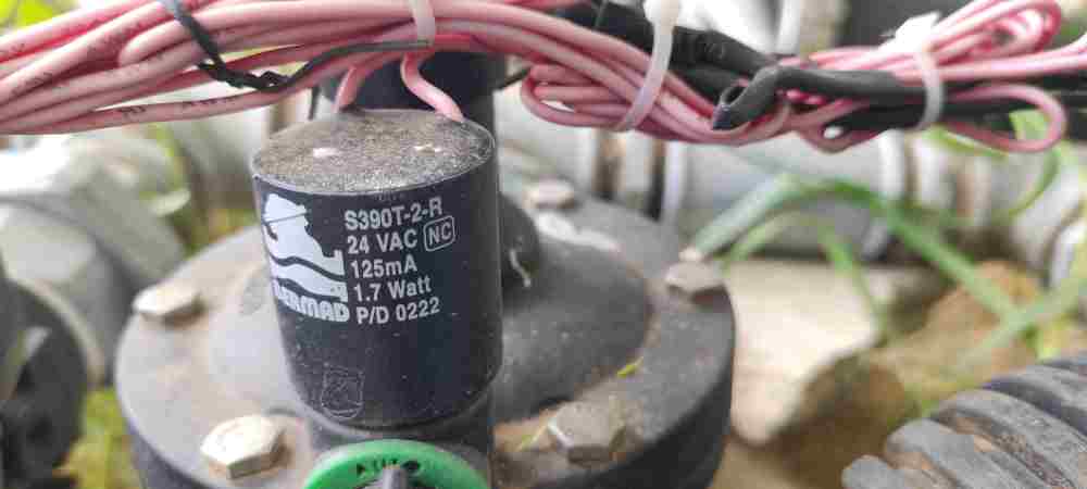

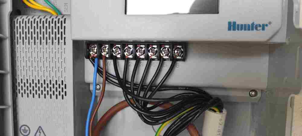

luca600 Inserito: 10 aprile 2024 Segnala Inserito: 10 aprile 2024 Salve a tutti, ho un impianto di irrigazione composto da un programmatore Hunter Pro 6 hc, collegato al comando di accensione del pozzo artesiano tramite un relè a 24v inserito nel quadro comando del pozzo e 6 elettrovalvole di irrigazione in sostanza attivando singolarmente ogni zona funziona tutto bene, ma nel momento in cui volessi far partire 2 zone contemporaneamente, pur dando il comando, il programmatore ne apre solo una penso sia un problema di amperaggio delle elettrovalvole? oppure è il modello del programmatore che non consente ciò?( anche se da app mi da la possibilità della zona multipla) la distanza tra le elettrovalvole e il programmatore è di circa 15 metri questo è il programmatore allego le foto delle elettrovalvole 125 mA quanti Ampere sarebbero? ( la marca è bermad) preciso che nel momento in cui il programmatore apre una zona, contemporaneamente attivà il relè nel quadro comando del pozzo per avviarlo ( la distanza tra centralina e quadro comando pozzo e meno di un metro) grazie mille https://www.hunterindustries.com/it/irrigation-product/programmatori/pro-hc
luca600 Inserita: 10 aprile 2024 Autore Segnala Inserita: 10 aprile 2024 qui alcune specifiche https://mega.nz/file/kgcGSa5B#Mi5yijDGqbyP9W2mr5_74q3buIORLAv3MmVFgX1qNhg
Livio Orsini Inserita: 11 aprile 2024 Segnala Inserita: 11 aprile 2024 Hai misurato fisicamente la tensione sull'uscita che comanda l'elettrovalvola? Se la tensione è zero significa che il programmatore non da il comando.
mrgianfranco Inserita: 12 aprile 2024 Segnala Inserita: 12 aprile 2024 Il 10/4/2024 alle 18:58 , luca600 ha scritto: nel momento in cui volessi far partire 2 zone contemporaneamente, pur dando il comando, il programmatore ne apre solo una Generalmente queste centraline aprono le elettrovalvole in sequenza...finito di irrigare una zona passano all'altra, questo consente di gestire la pressione a disposizione in modo da non far andare troppi irrigatori in contemporanea a non avere un adeguata portata d'acqua, se vuoi far andare 2 elettrovalvole contemporaneamente le devi collegare alla stessa uscita portata permettendo...almeno quelle che ho avuto a che fare io funzionavano così..
AttoSecondo Inserita: 12 aprile 2024 Segnala Inserita: 12 aprile 2024 (modificato) Il 10/4/2024 alle 18:58 , luca600 ha scritto: 125 mA quanti Ampere sarebbero? 0,125 A Oppure 125.000uA (micro) Uscita P/MV (24 V CA): 0,28 A 1 uscita P/MV per relè di avvio pompa e master valve Cioè è questa che alimenta una singola elettrovalvola? Modificato: 12 aprile 2024 da AttoSecondo
