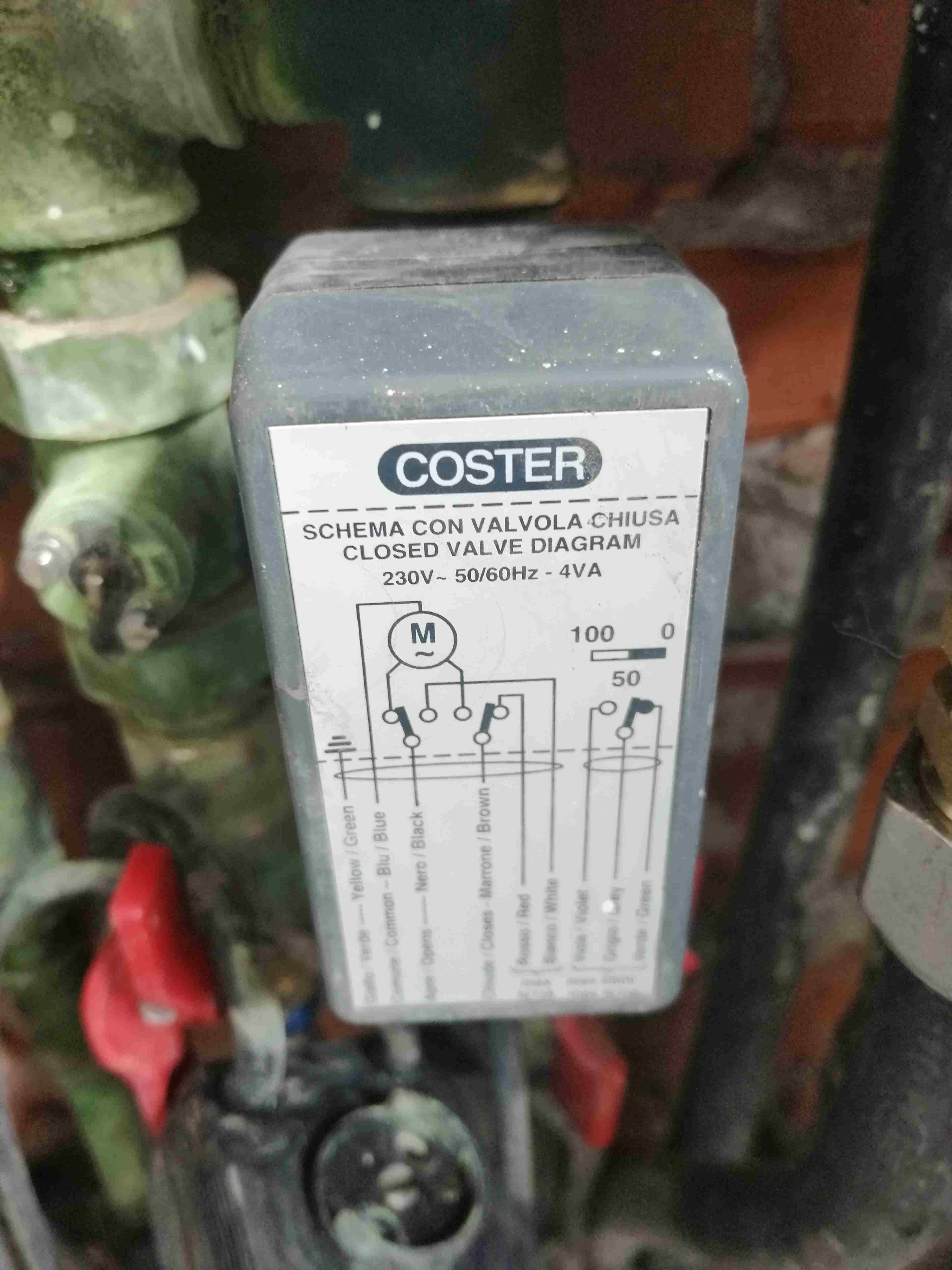

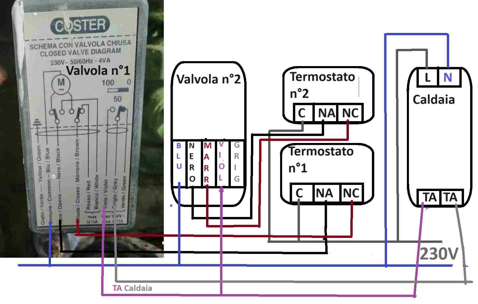

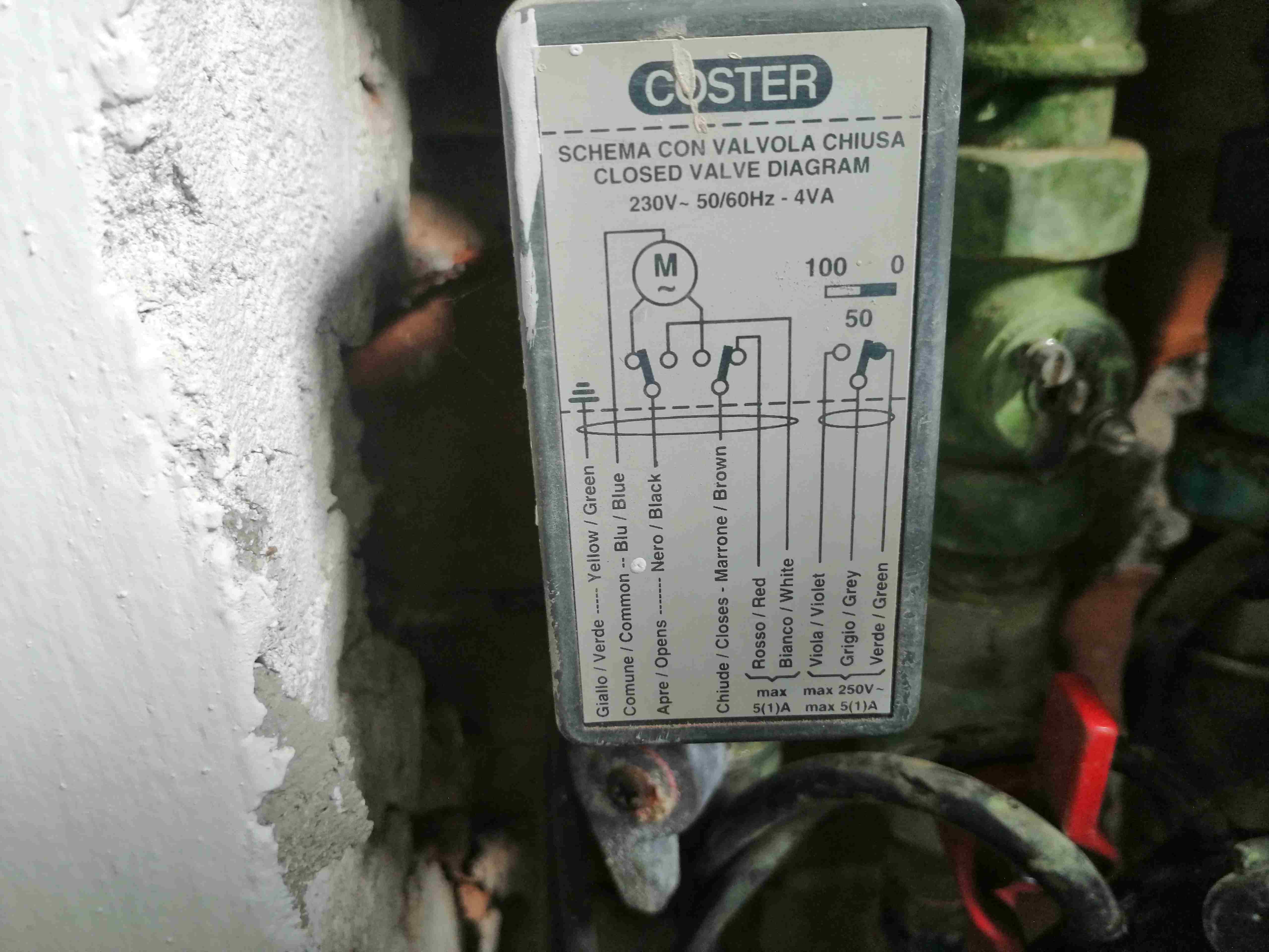

mithe Inserito: 10 aprile 2024 Segnala Inserito: 10 aprile 2024 salvo dovrei collegare questa valvola coster ad un termostato a batteria....come collego i fili???ora il blu è insieme agli altri blu delle altre valvole ,quindi io collego il nero ed il marrone con i fili che vanno al T.A.??Grazie
ROBY 73 Inserita: 10 aprile 2024 Segnala Inserita: 10 aprile 2024 Ciao mithe, 17 minuti fa, mithe ha scritto: dovrei collegare questa valvola coster ad un termostato a batteria....come collego i fili??? Di che termostato stiamo parlando? Ha il relè con il contatto completo con entrambi gli scambi COM-NA-NC? Posta un paio di foto del nuovo termostato dei collegamenti e quelli attuali della valvola con il vecchio termostato
mithe Inserita: 11 aprile 2024 Autore Segnala Inserita: 11 aprile 2024 io ho tre fili che vanno dal termostato alla valvola...non ho relè.volevo collegarliai morsetti NO NC C del TA.é possibile?
mithe Inserita: 11 aprile 2024 Autore Segnala Inserita: 11 aprile 2024 il viola grigio verde sono insieme con i corrispettivi delle altre valvole....e il rosso e bianco scollegati
NoNickName Inserita: 11 aprile 2024 Segnala Inserita: 11 aprile 2024 (modificato) Il contatto NA del termostato che comanda l'apertura va sul nero, l'NC del termostato che comanda la chiusura va sul marrone, il comune del termostato lo colleghi alla fase, il blu della valvola lo colleghi al neutro. Rosso, bianco, viola, grigio e verde non ti servono. Modificato: 11 aprile 2024 da NoNickName
ROBY 73 Inserita: 11 aprile 2024 Segnala Inserita: 11 aprile 2024 13 ore fa, mithe ha scritto: io ho tre fili che vanno dal termostato alla valvola...non ho relè.volevo collegarliai morsetti NO NC C del TA.é possibile? Così: (Clicca sopra l'immagine o aprila in un'altra finestra / scheda del monitor per ingrandirla) 13 ore fa, mithe ha scritto: il viola grigio verde sono insieme con i corrispettivi delle altre valvole....e il rosso e bianco scollegati Sì giusto, non l'ho disegnata ma la terza valvola va collegata allo stesso modo delle altre e grigio e viola sempre in parallelo sul TA della caldaia
