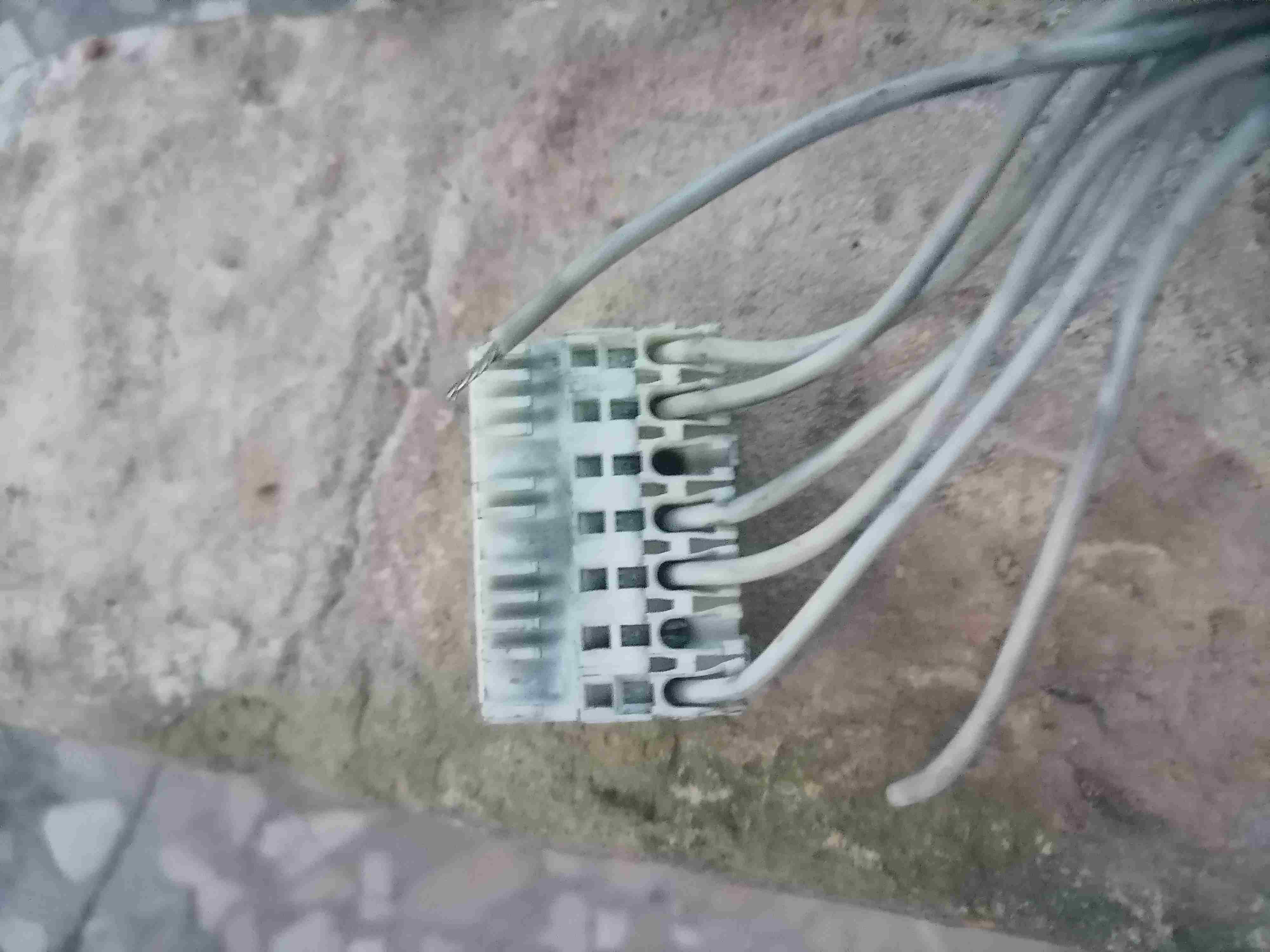

Lavatrice whrlpool DLC 7200-motore non parte
Saluto tutti, il problema è che tira l'acqua poi si sentono gli scatti ma il motore non parte dopo, poco dopo il Led rosso con scritta servizio. Premetto che le spazzole del motore sono buone. Grazie
Stefano Dalmo
Quanto sono lunghi i carboncini delle spazzole ?
Entrambi , li devi guardare .
Qualche altra spia rimane accesa?
Se non rilevi difetti (come suggerito da Stefano), controlla la resistenza!
Stefano Dalmo
Magari qualche relè che fa lo stronzo
Dove sono sistemati i relè? sulla scheda? provo a staccare la resistenza.Ho un'altro motore posso provare.
Stefano Dalmo
Sarebbe importante che tu ci dicessi quanto sono lunghe le spazzole.
Forse risolto, grazie ai vostri suggerimenti rivolti al motore; nel togliere il cavo di connessione allo stesso, mi sono accorto che due fili erano spezzati, appoggiati provvisoriamente al connettore il motore si è riavviato. Ora non so come ricollegarli al connettore, visto che sostituirlo è tantissimo difficoltoso. Posto una foto dello stesso, se potete illustrarmi come fare. Grazie
Stefano Dalmo
Vedi se cacciando 1cm di rame nudo e avvolgendolo in modo da farlo diventare più compatto riesce ad entrare nel connettore , se entra poi lo fermi nel posteriore , come gli altri , altrimenti la vedo dura , non ho sottomano un connettore per vedere se è possibile aprirlo  , ma se puoi evita.
